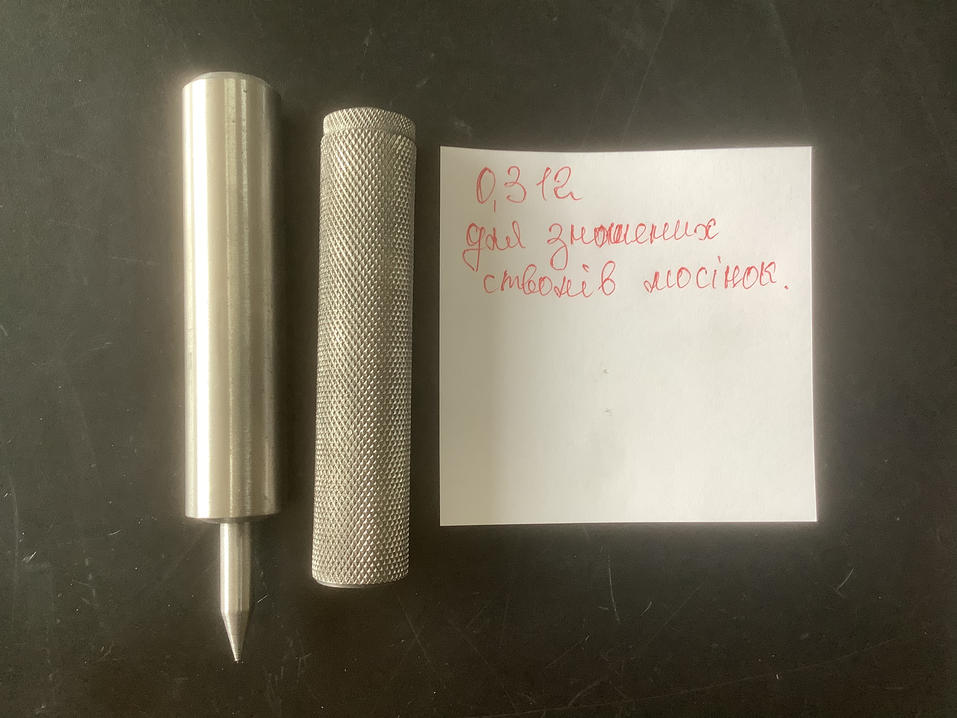

    Привіт. Що за наборчик такий цікавий?
    охотник пчел подобається це.
  15. rossvin
    rossvin Stabsgefreiter
    362
    Винница
    для розширення (калібровки) куль під калібр .311
