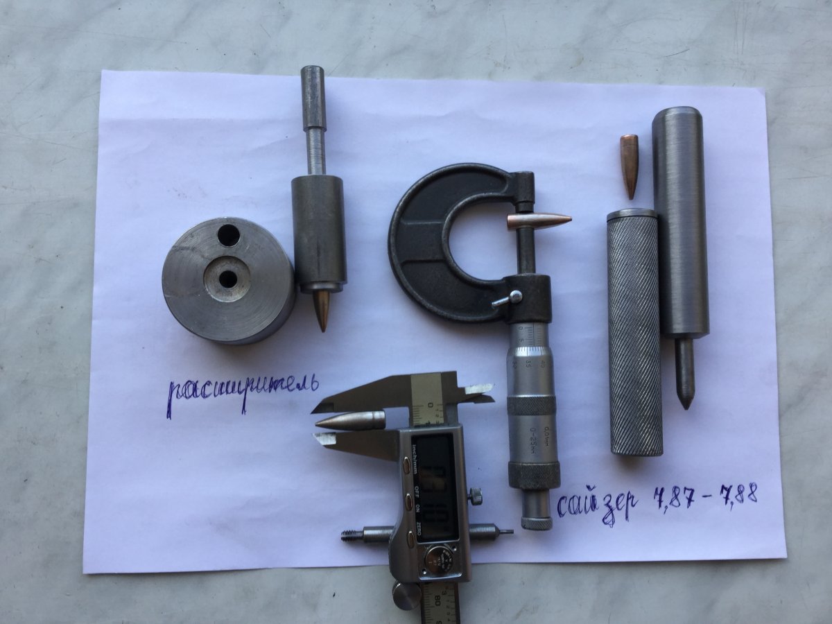

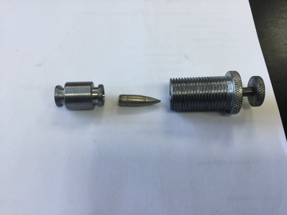

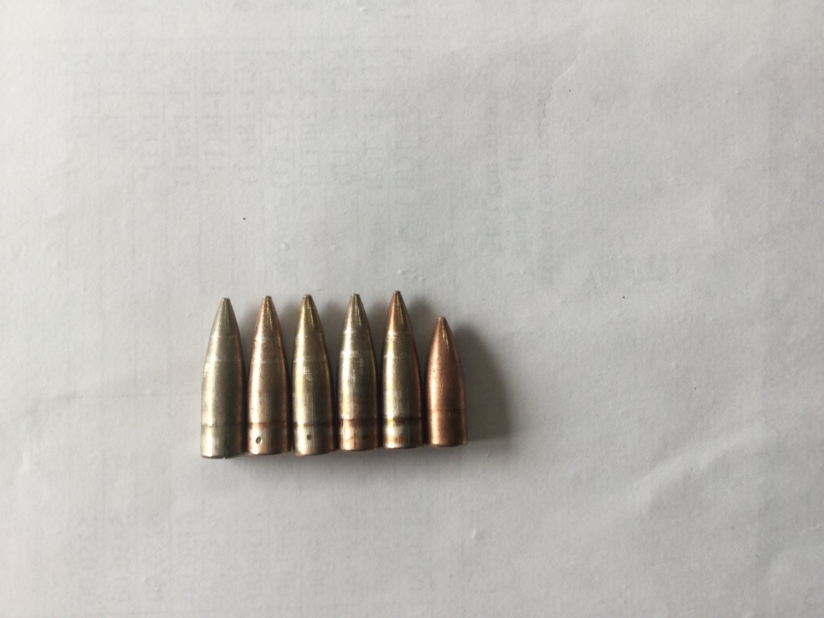

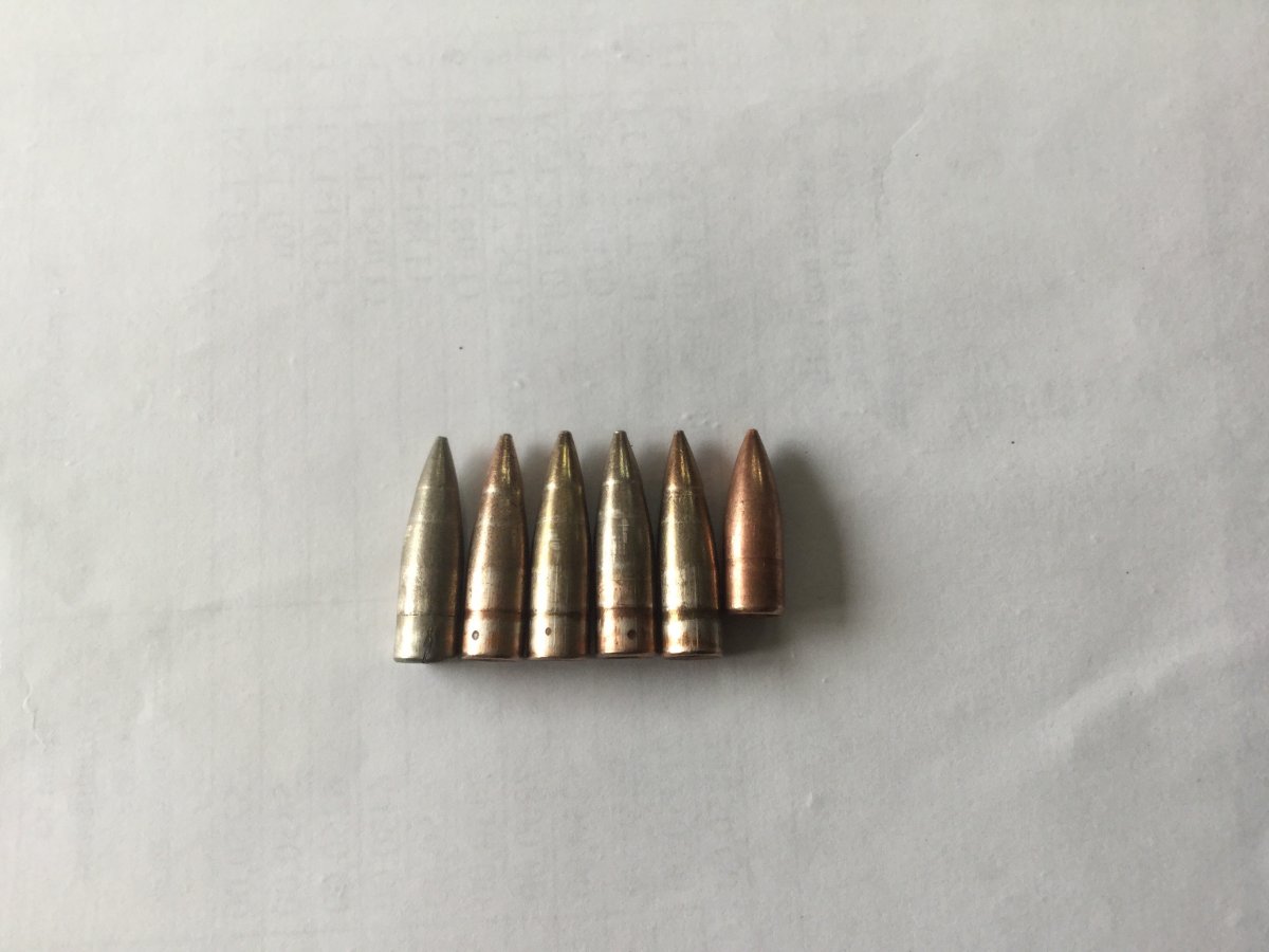

    Мельхиоровые пули из копанины дешевле свинца и при этом летят неплохо при правильном снаряжении.
    Но есть у них небольшой недостаток - донышко имеет немного больший диаметр чем остальная ведущая часть пули. Это и является основным недостатком при снаряжении патрона, особенно 7,62/39.
    Если сажать пулю неглубоко, то она держится, но патрон имеет очень большую длину, если длину делать стандартной пуля сразу проваливается в патрон.

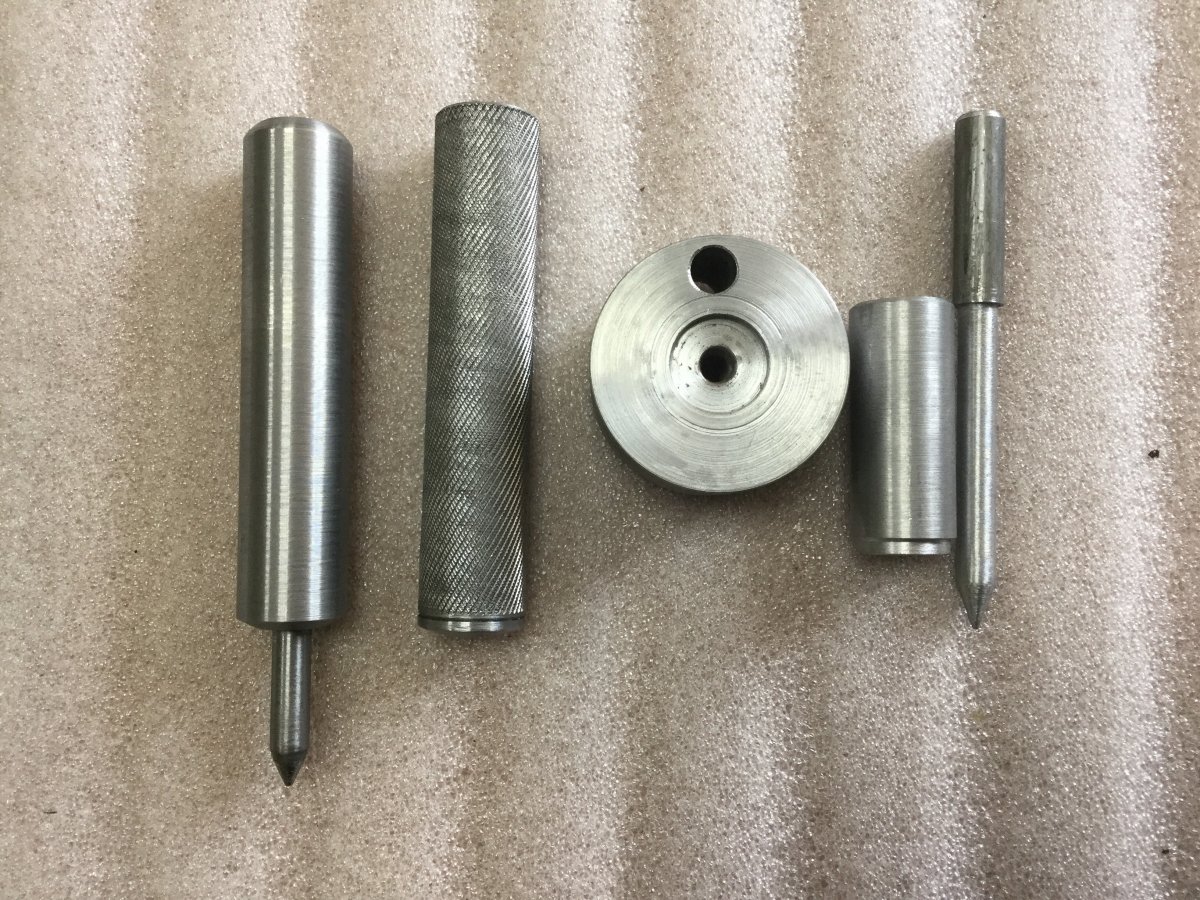

    На мой взгляд есть несколько вариантов выхода из тупика.
    Первый - обжать донышко пули в конус и тогда пуля не проваливается. Но при этом она имеет не 310 калибр а что то среднее между 308 и 309 калибром, летит соответственно не совсем правильно.
    Второй - расширить всю ведущую часть тела пули до 310 калибра. Или 311 если это для патрона 7,62/54. Так правильнее.
    Придумал два вида приблуд для каждого из этих вариантов снаряжения. Немало здесь уже реализовано.
    Кто пользуется огромная просьба отозваться.
    Кто имеет свои наработки поделитесь с товарищами.

  3. Друг стрелков
    Друг стрелков Oberfeldwebel
    495
    Украина широкая
    Первый вариант более ранний.
    Второй вариант.

  9. Друг стрелков
    495
    Украина широкая
    В 308 и так без проблем летит, но я для полной уверенности пересаживаю через 308 сайзер - скажу что все они с разным усилием проходят.
    Разница в посадке пули наблюдается очень сильно на 7,62/39, там из за длинны пули идёт провал, с этим все кто работает с этим патроном сталкиваются, кто то даже мне говорили на клей садил.
    Вот они красоточки пережатые в 310 и рядом родная 8 грамм для 39 Гильзы.

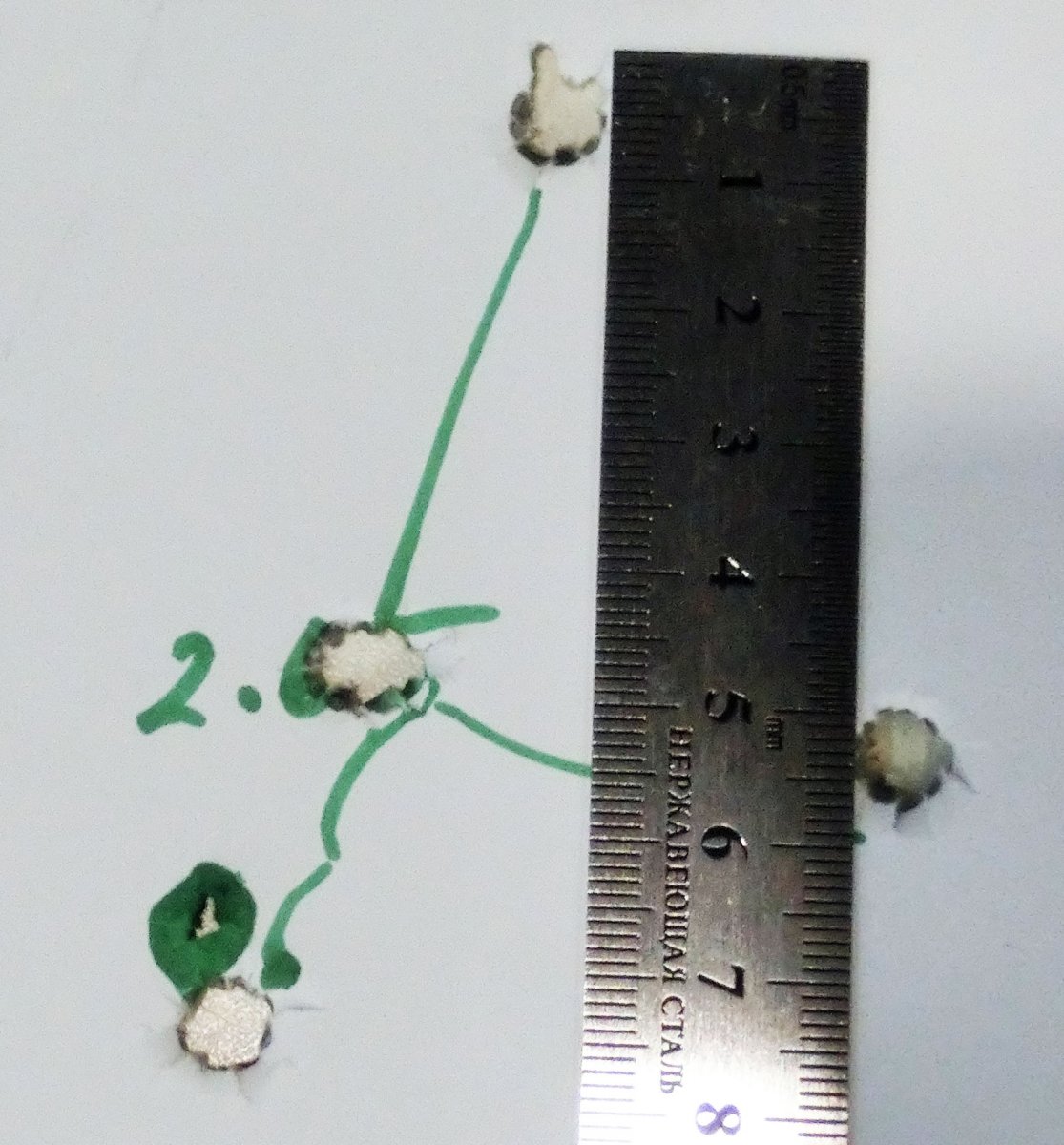

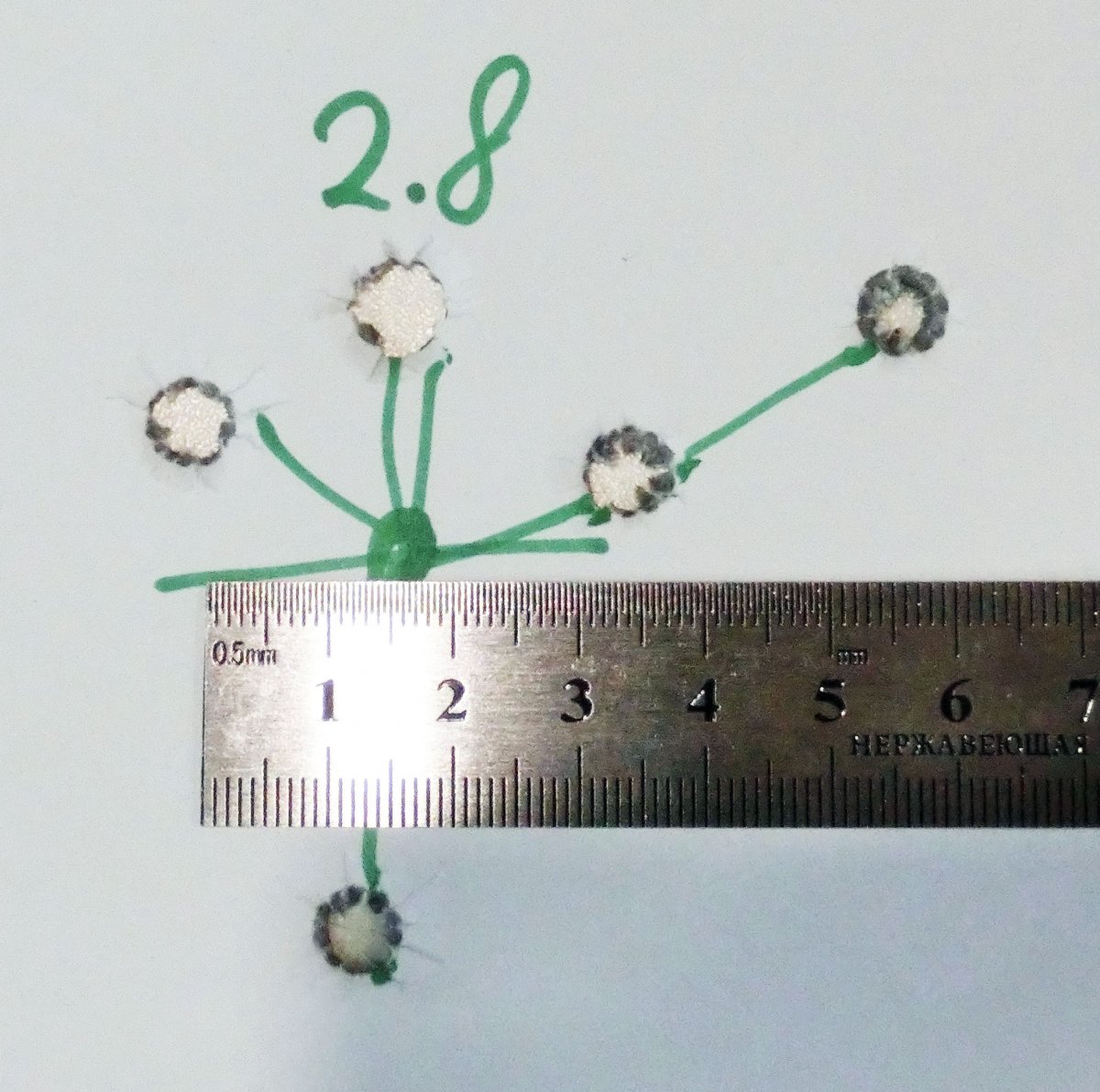

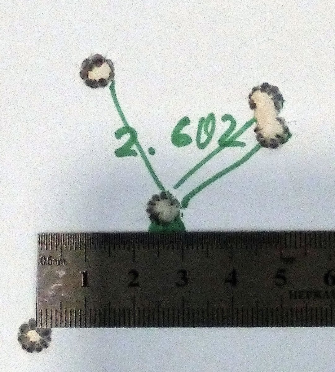

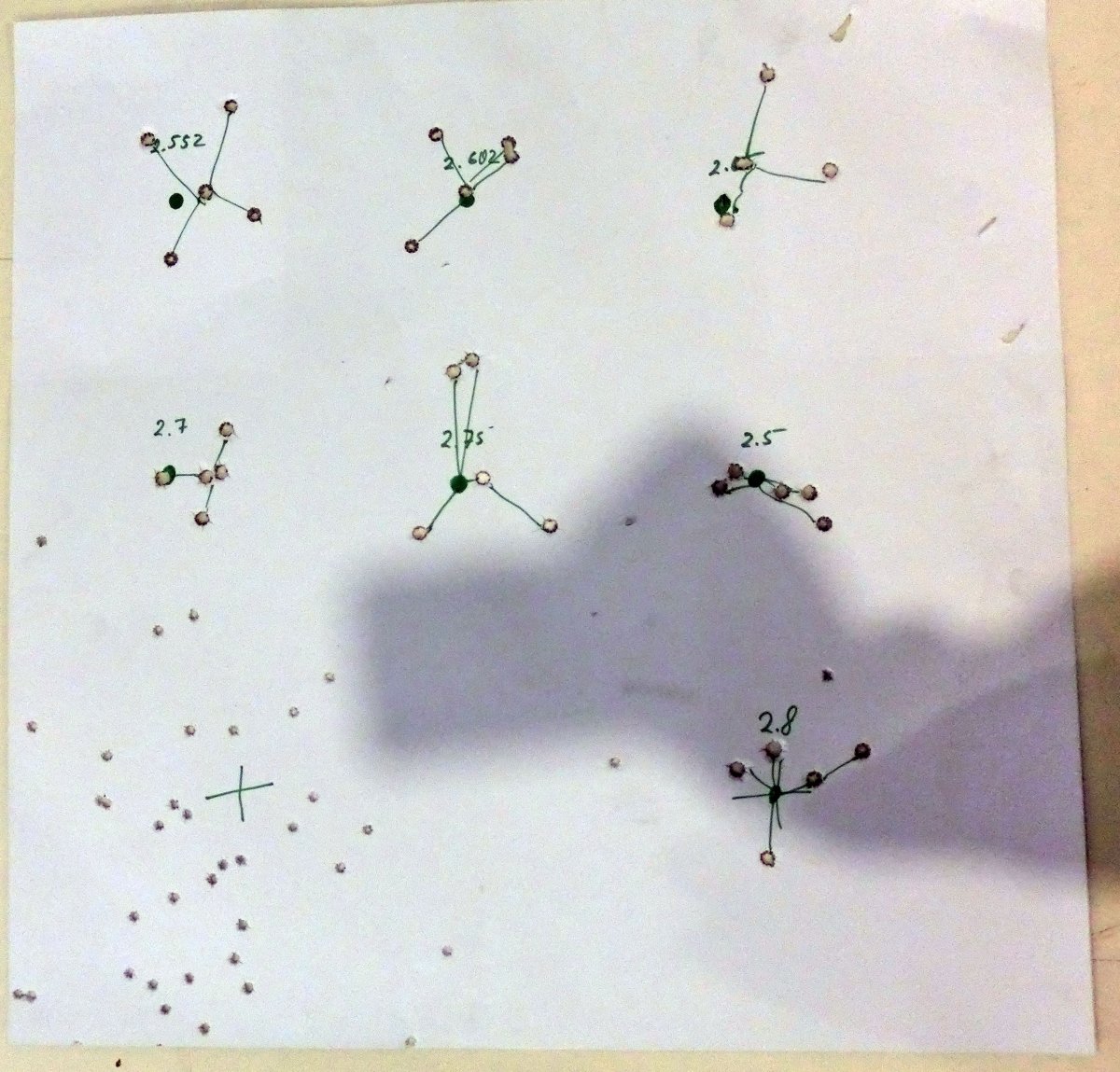

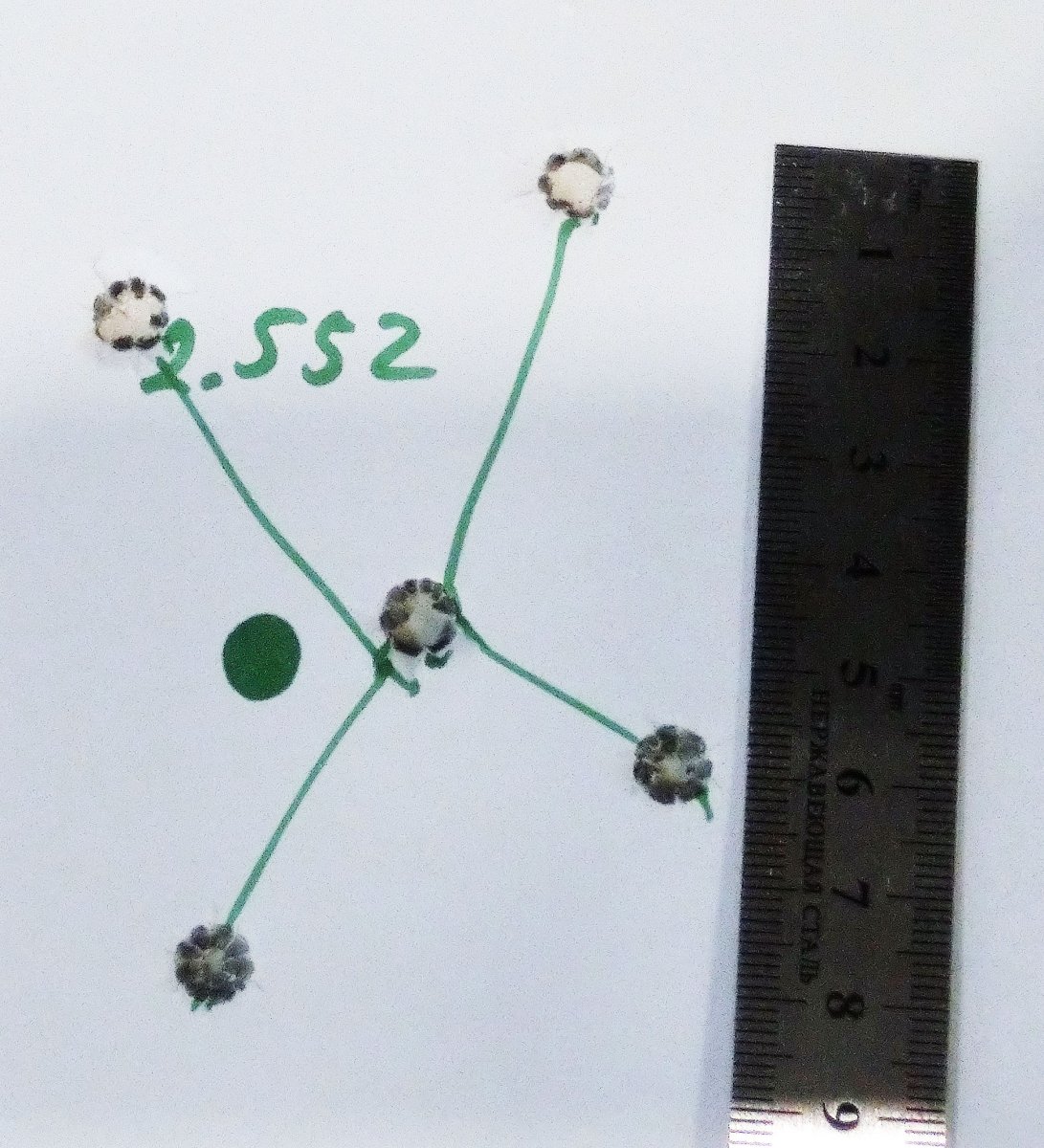

  26. radiowaveserfer
    radiowaveserfer Stabsfeldwebel
    949
    0.01-5940Мгц

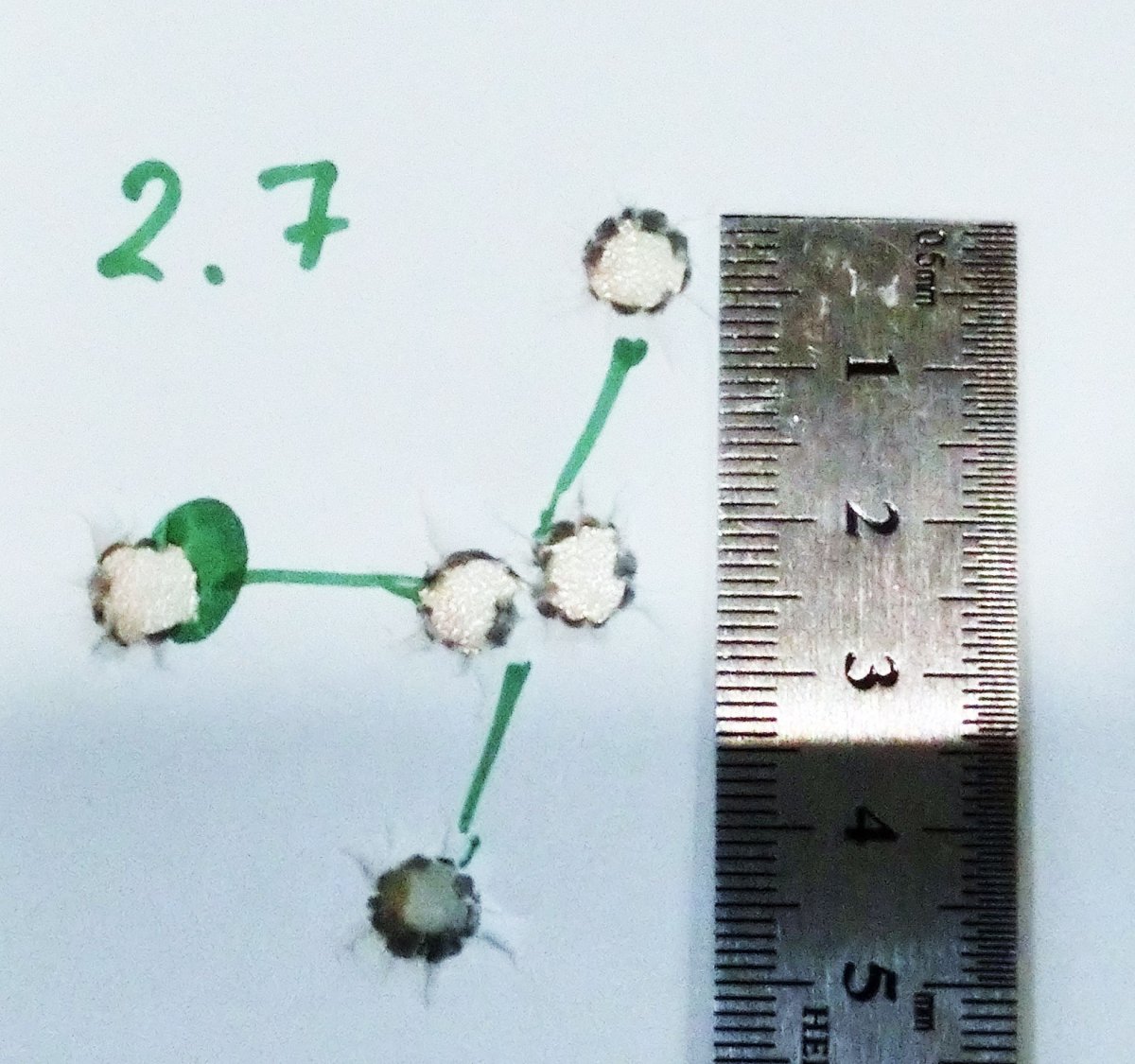

    Пожалуй, по мельхиору в 308м я могу закрыть тему касательно пороха Lovex 073.6.
    Ствол DB10 1:10. Капс CCI200. Пуля Л. Навеска в граммах.
    Дистанция 50 метров. Всего лишь 50!!
    Общий лист
    CIMG8662.jpg (мелочь слева - это не дробь. это Марлин 22LR на 25ти метрах опустошал магазины в быстром темпе, заодно и на 50 кучность проверил :D)
    Подробнее
    CIMG8651.jpg CIMG8655.jpg CIMG8654.jpg CIMG8652.jpg CIMG8656.jpg CIMG8658.jpg CIMG8659.jpg
    Навески 2.9грамма испытывал ранее и так как кучность была более 7см, решил даже не ставить.
    Хреновая геометрия пули + плывущий мельхиор + перекрут легкой пули на 10м твисте = шмаляторЪный припас. Ниочем ((( Без твиста 1:12ти даже не стоит пытаться выжать минуту.
    Но если чо - то копаться от 2.65 до 2.7грамма
