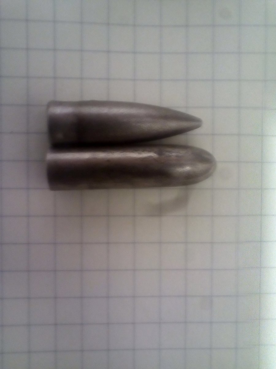

    Скиньте фотку в сравнении с обычной пулей.
    Oleg_Bodnar подобається це.
  20. охотник пчел
    охотник пчел Feldwebel
    248
    хмельницкий
  21. [_Werewolf_]
    [_Werewolf_] Stabsfeldwebel
    2.523
    Не, расширитель нужен другой.
