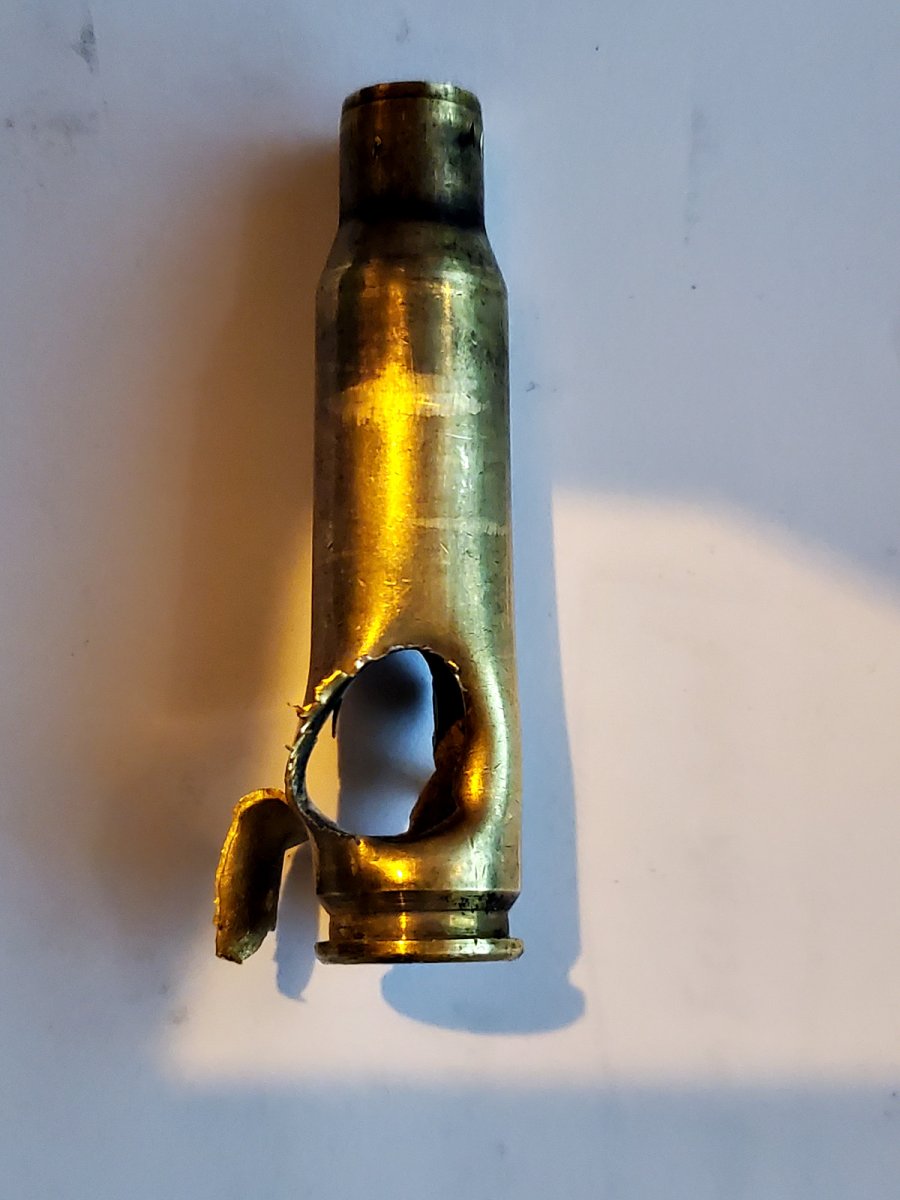

    Вот тут каждый бум винтовки после успешного предыдущего выстрела - детонация. Каждый бум после затыка - сквиб
    А еще детонацию при недосыпе в заводском патроне я опубликовал тут
    https://reibert.info/threads/bjulleten-po-bezopasnosti-na-nareznyx-poluavtomatax.1104609/
