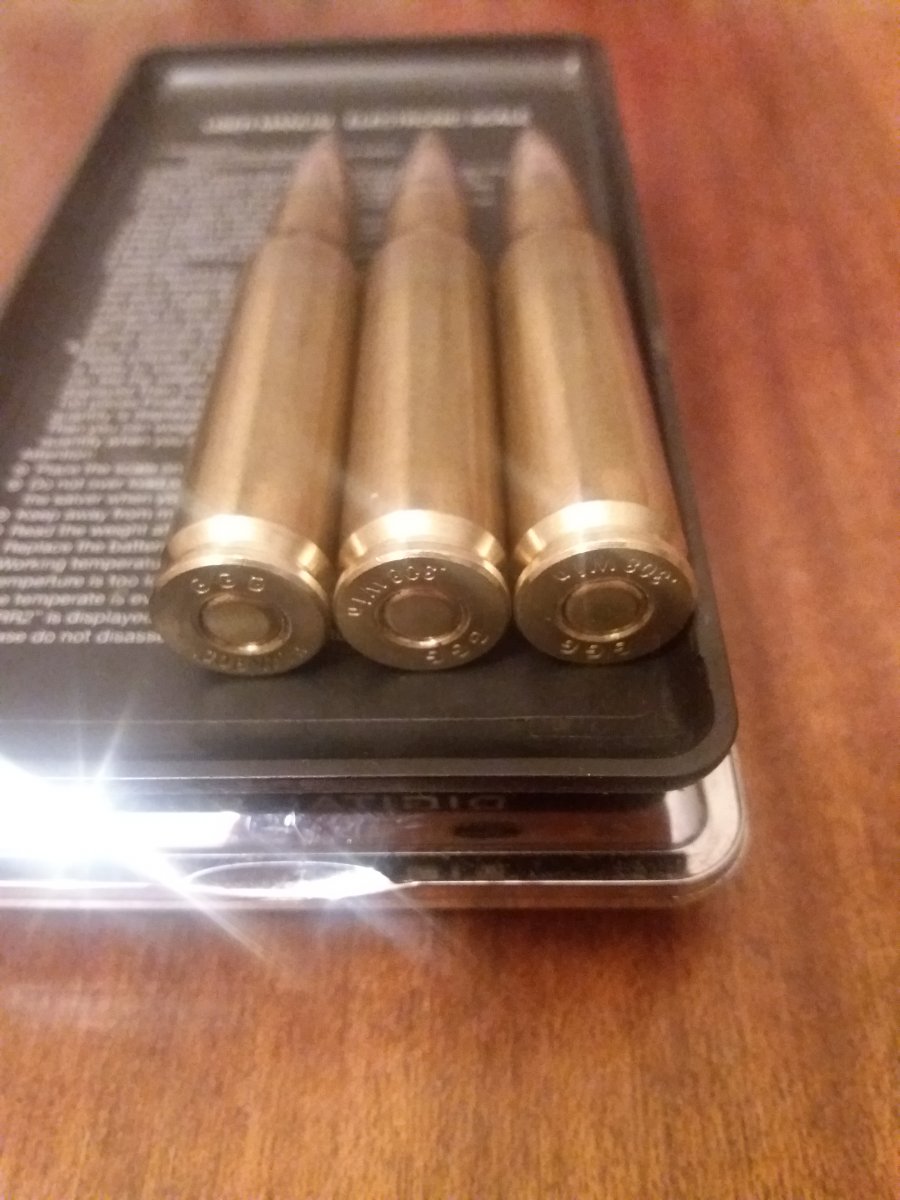

  4. radiowaveserfer
    radiowaveserfer Stabsfeldwebel
    949
    0.01-5940Мгц
    А латунька-то поплыла..... Вы как гильзу подготавливаете?
    Хотя стоп, там же S&B они используют мягкую латунь.
  5. Норник82
    Норник82 Obergefreiter
    165
    Волинь
    Це як попливла?
  6. radiowaveserfer
    949
    0.01-5940Мгц
    Обычно жопу гильзы или фланец отрывает. Гильзы GGG и Mesko в районе донца гильзы весьма твердые, не пластичные. Когда происходит перегазовка, экстрактор долбит фланец так, что тот выламывается. А у вас он отогнулся до срыва. На других гильзах так происходит, если при подготовке после мойки гильзы сушили при температуре выше 300 градусов. Например в духовке или на печке или на электро плитке (произошел процесс отпуска метала).
    Kievliv, Стрелок1 та Норник82 подобається це.
  7. Друг стрелков
    Друг стрелков Oberfeldwebel
    495
    Украина широкая
    Мне кажется у камрада просто передоз. Отрывает Донце от излишне пережатой гильзы. Здесь много факторов и плотность посадки пули и кримповка и скорость горения пороха, капсуль обычный или магнум. Отсажен мельхиор в нужный калибр или может деформирования пуля и давление сразу скачет. ...... таких мелких заморочек много.
    kirilkl, Kievliv, yulic та ще 1-му подобається це.
  8. Норник82
    165
    Волинь
    Так певно перегрів цю партію, бо в 54-му теж після пострілу капсульне гніздо прослабилось уже 5 шт. На виброс.

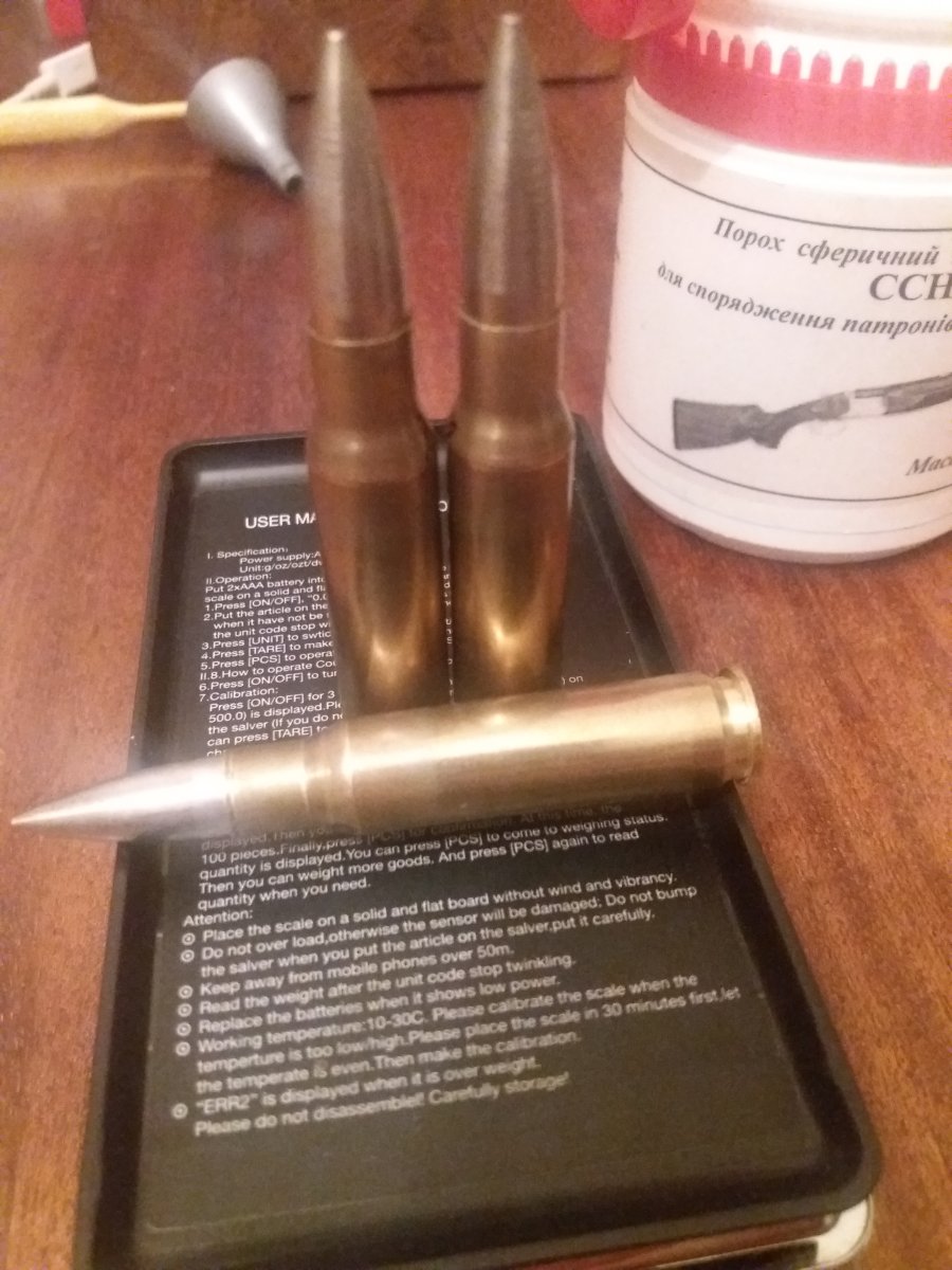

    Відстріляв ССНФ 2.55г. куля 9.7г кол стандарт без крімпа. Нема що показувати розкидало по листу.
    Потім 13.5г куля тупа, порох ВТ 2.4г думаю можна експерентувати.
    bezkibalniy подобається це.

  12. Друг стрелков
    495
    Украина широкая
    На каких скоростях отстрелялись?
  13. Норник82
    165
    Волинь
    Хрона нема тому незнаю.
    Розпогодиться відстріляю ще декілька варіантів.
    При відстрілі ССНФ цього разу було усе штатно, минулого разу зловив клина по вині гільзи. Камрад правду сказав, що метал поплив.
