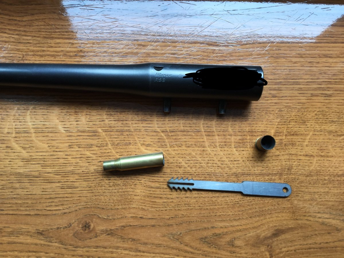

    Сьогодні при 41грейн. ССНФ-39 зловив клин гільзи в патроннику. Затвор відкрив, капсуль вивалився. А гільза залишилась.
    Допоможіть порадою як дістати.
  17. Друг стрелков
    Друг стрелков Oberfeldwebel
    495
    Украина широкая
    Так шомполом ее оттуда вытолкать.... или у вас жопку Гильзы оторвало?
  18. radiowaveserfer
    radiowaveserfer Stabsfeldwebel
    949
    0.01-5940Мгц
    Если жопку гильзы оторвало, то поможет сплав Розе. Лудим внутреннюю стенку гильзы ближе к жопе. Кидаем в гильзу кусок бумаги или ткани. чтобы заглушить дульце. И вливаем горячий сплав Розе. После остывания и отвердевания - выколачиваем гильзу шомполом.
    НИ В КОЕМ СЛУЧАЕ НЕ ИСПОЛЬЗОВАТЬ ДЛЯ ЭТОГО ГАЛЛИЙ!!!!.
    Только сплав Розе!!!!!! Также нельзя использовать сплав Вуда (токсичен).
    Выколачивать множеством легких ударов. не бить сильно.

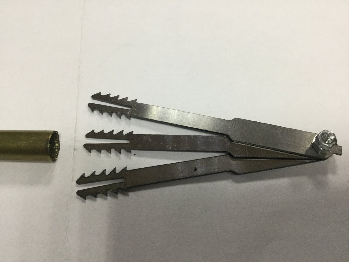

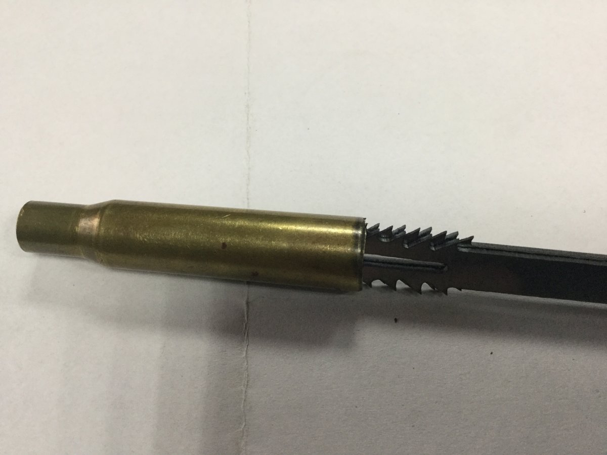

    Или использовать вот такой экстрактор. Если кому интересно есть в наличии.
    Стрелок1, yulic та radiowaveserfer подобається це.
  20. Друг стрелков
    495
    Украина широкая
    Извлекает за считанные минуты на стрельбище, охоте, каптёрке, оружейной мастерской. Принцип простой - вставить в патронник, с усилием вжать в огрызок Гильзы и без проблем вытащить рукой.
