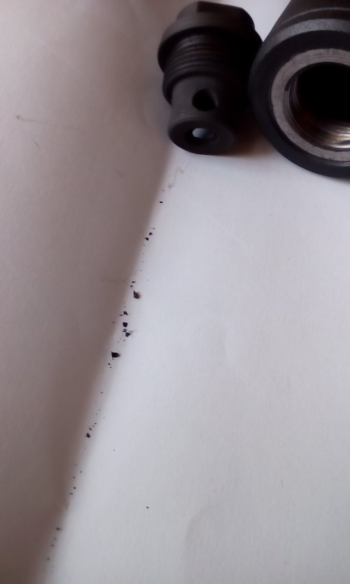

    В течении дня после получения, вытряхивал из глушителя металлическую стружку, потому как он напоминал детскую погремушку.
    Думаю, не нужно объяснять, чем может обернуться попадание металлической, а тем более титановной, стружки в канал ствола перед выстрелом.

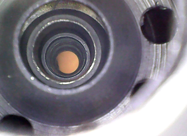

    Полез эндоскопом внутрь, там заусеницы и неснятая фаска на отверстиях.
    Списался с Максимом, проблему признал, обещали наказать виновных.
    Но заверили, что стружку должно выдуть первыми пятью выстрелами.

    Кстати, после первого отстрела, стружка не выгорела, вытряс еще (на заднем фоне "не разборной" глушитель) и забегая вперед скажу, что греметь внутри перестало наверно после 100-150 выстрелов, и периодического вытряхивания мусора из внутренностей глушителя:

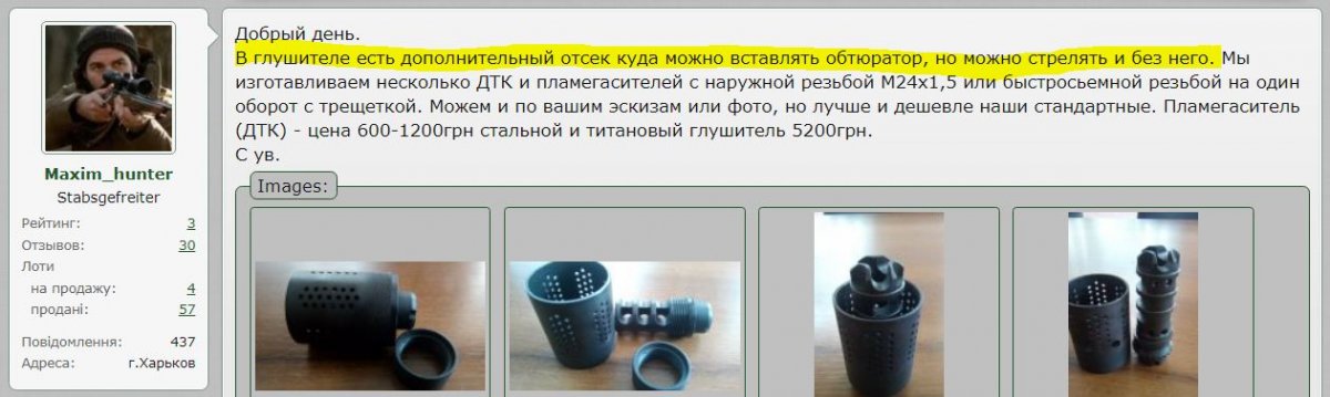

    Насчет остатков стружки согласен - наш бок. По поводу пламени - один важный нюанс: глушитель делался на заказ ПОД ОБТЮРАТОР, а показанный тестовый отстрел - без обтюратора. Камеры газораспределения оптимизированы именно под обтюратор. С обтюратором картина совершенно другая.
    А поскольку при заказе не было указанно что без обтюратора глушитель должен работать без вспышки - ни каких камер для пламегашения и не ставили. Раз уж человеку не нравится пламя при стрельбе без обтюратора предложили бесплатно добавить такую камеру и убрать пламя, он отказался.
    П.С. Попробуте пострелять с ПБС-1 без обтюратора, увидите какое там пламя.

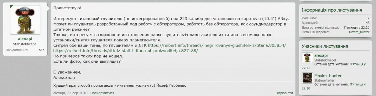

    А вот это уже некрасиво, так как не соответствует действительности.
    В первом же своем сообщении, я спросил, можно ли пользоваться глушителем как с обтюратором, так и без него, в режиме саундмодератора.
    На что получил получил положительный ответ.
    Т.е. кто-то говорит неправду?
    Глушитель, изначально, заказывался под оба варианта использования.

    Он и работает, не разрушается, но не гасит пламя по тому что оптимизирован под обтюратор.

    Уважаемый, не лепите отмазки, мало того что не красиво- то еще и глупо! Косяк он со стружкой соизволил признать! У Вас не глушитель а пламяуселитель получился.
    Будьте ответственным а не отмазливым!

    Давайте еще раз: заказ был на изделие, которе работает как с обтюратором так и без.
    Вы мне подтвердили, что такое возможно.
    В итоге, я получил изделие, которе не работает без обтюратора как должно.
    Т.е. условия заказа не выполнены.
    Aeternum та иван777444333 подобається це.
