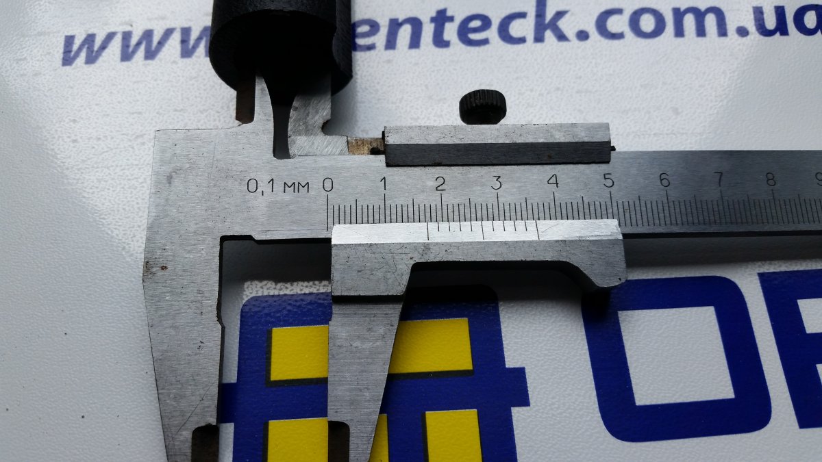

    Переходник сделали в размер по замерам которые прислал заказчик, фото прилагаю, считаю заказчик сам ошибся в размерах. Никто не морозится, предложил варианты решения проблемы, в ответ такие же посты во всех темах :( . У многих из тех кто заказывал были подобные проблемы, на расстоянии размер до 0,01 мм не угадаешь, тем более размеры зачастую снимают не профессионалы, но мы всегда либо доводили до ума либо меняли. В данном случае человек решил принципиально нагадить. Всегда проще обвинить другого. Фото прилагаю сделанные ТВладимиром:

    Понятно, надо выкручиваться, фото - правильные, всмотритесь - размер на 50 ммм, глубина в изделии утапливания ствола 35 мм, такой же размер, что подтвердил Сам исполнитель, Вот и нарисуйте чертеж, где конусность выходит на 35 мм и на 50 мм в тот же размер, получите почти 0.5 мм - брака, что и получилось, извините никому не пытался нагадить, а высказываюсь в данном вопросе, для этого Мы все здесь. Испольнитель в личку написал - ( копия)
    А Вы давали еще какой-нибудь размер??? Я предложил наиболее простой и правильный решения вопроса, можно был и переделать поменять, проблем нет, мы всегда доводим до работу до ума. Но после того что вы во всех темах понаписовали о этом теперь и речи быть не может.
    Вот и можно судить, Я предварительно списывался, думал переделают, но получил ответ = ( копия)
    Да и вообще все переходники выставляются, 1 к 10 что точно сядет. Делается это так: устанавливается переходник и глушитель, фиксируете винтом. Смотрите соосность, куда ушла, и внутри переходника с той стороны куда ушла соосность переходник промазывают либо краской либо клеем, когда высыхает, шкурят и снова проверяют. И так несколько раз до получения соосности.
    С ув.
    Теперь за мои 1800 и ожиданий, получил - брак и еще и хамство. Думайте господа. Удачи.

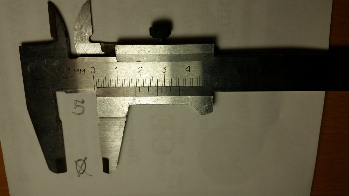

    Были оговорены параметры глушителя, цена, сроки. Отдельно просил проверить глушитель на биение перед отправкой мне (ранее были проблемы с несоосностью проходного отверстия на ДТК).
    Изготавливали две с половиной недели вместо одной.
    Отправили глушитель мне.
    На биение не проверили.
    Вес 564г вместо оговоренных максимальных 550 (но это не столь критично, можно простить).
    Проходное отверстие 8,22-8,28 (элипс), заказывалось 8,0
    Пострелял. Кучность 1-1,2 МОА, голый ствол и с Ase utra SL7i давал разброс 0,3-0,4МОА
    Поехал к токарю. Была изготовлена оправка с резьбой и глушитель проверен на биение.
    Биение составило 0,25мм. Аська на той же оправке дала биение 0,05мм.
    Выводы делайте сами.

    8,22-8,28 - это элипс отверстия, отверстие не круглое.
    У SL7i который идет под тридцатые калибры отверстие 8,4мм.
    Следовательно зазор между пулей и стенками по 0,3мм на сторону.
    Мне же глушитель нужен для калибров 6,5 (6,70) и 7 мм (7,21) от того и отверстие заказывал не более 8,0мм.
    Согласен, если отверстие слелать большое, то влияние кривизны на кучность уменьшится. Вот откуда вытекает желание "мастера" сделать дырку побольше.
    Когда я спросил у вас про результаты проверки на биение, вы начали втирать мне про то что отверстие делается разверткой и оно якобы должно быть ровное.
    Когда проверил сам - 0,25мм
    Вот отсюда и вывод что проверка не делалась.
