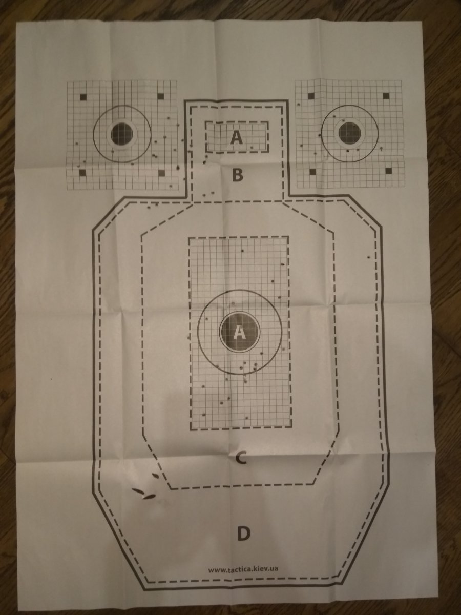

    Мишень -отстреляна сегодня. Накручен до упора. Никакой фальсификации. Могу результат повторить в вашем присутствии или в присутствии вашего человека. Уверен что будет тоже самое - иначе даже не вывешивал бы фото мишени. Готовы проверять и в случаи повторения такого результата вернуть деньги?

    Визуально прибор не стоит криво на стволе. Предполагаю, что цепляет одну из внутренних переборок. Отстрелять на другом стволе - это я тоже сделаю (чтоб действительно исключить случай, после чего отправлю вам для аналогичного теста). На моём - к сожалению именно такой результат, как на фото.

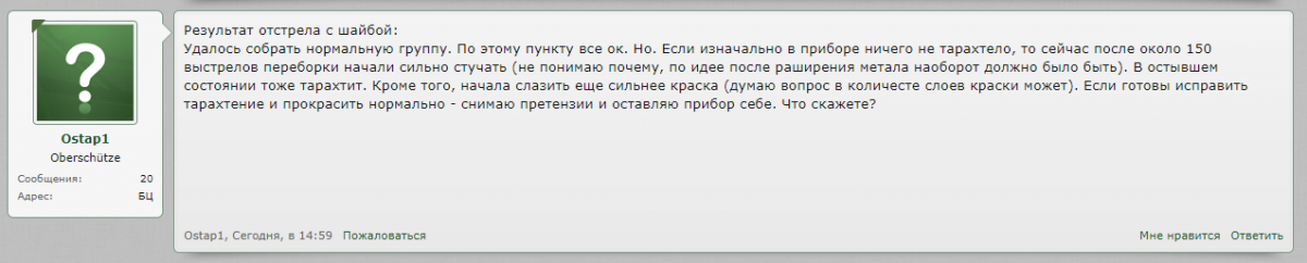

    Отстреляно на другом стволе - смещение стп. было значительное, но небыло утюгов. Решил разобраться. По согласованию с производителем взял еще неделю для того, чтоб отстрелять на своем стволе с crash washerом (шайба), так как предыдущий прибор отстреливал с шайбой (и было значительное смещение стп), а это отстрелял без шайбы. Кроме того сообщил производителю о том что начала слезать краска с прибора (настрел около 70 выстрелов, по три выстрела с остановками на подтянуть глушитель на стволе и проверить мишень). Сегодня удалось отстрелять: без шайбы - по прежнему "утюги". С шайбой - "утюгов" нет, удалось собрать группу на 50м. Общий настрел за два теста составил до 150 выстрелов. Краска начала слазить еще сильнее, но думаю ничего, в принципе норм, можно оставлять. Скручиваю, а внутрянка у него тарахтит, как маракас. Написал производителю, что готов принять изделие, если бует нормально прокрашен и будет устранено тарахтение. Получил ответ, что сделает он это только если я удалю тему отсюда и напишу, что норм. Вообщем шантаж пошел и продолжение обвинений в фальсификации мишеней. Потом просто оскорбления пошли. Про гарантию на 2000 выстрелов, которую Максим давал на свое изделие он уже забыл, а тарахтение после сотни выстрелов он считает нормальным. Вообщем результат такой: прибор тарахтит, краска слазит, гарантии на прибор нет. Деньги возвращать производитель отказывается, устранять недостатки тоже отказывается. Тему прошу не удалять.
    По ссылке видео, как тарахтит на сегодняшний день изделие от Maxim_hunter

    Не перестаю удивляться непорядочности людей. Много я повидал в жизни прохвостов, и каждый думает что он самый хитрый. Ostap1 не исключение.
    Задам два вопроса для людей знакомых с оружием:
    1. Как такое может быть: на одном карабине утюги на дистанции пять метров, на другом сильное смещение стп, а на третьем собрал кучу? И это всё с одним прибором.
    2. Насколько кривой должен быть глушитель что бы с ПЯТИ метров были утюги со смещением в угол грудной мишени (30-40 см)? И не разбило бы в глушителе переднюю крышку при этом?
    И еще два вопроса для всех:
    1. При какой температуре начинает слазить порошковая покраска?
    2. Для проверки ухода пули нужно расстрелять 150 патронов???

    Фото мишени. Всего в тире было сделано 63 выстрела. Все видны на мишени - можно пересчитать. Левый нижний угол - три утюга с растояния в 5 метров (прицеливание на "А" грудь).

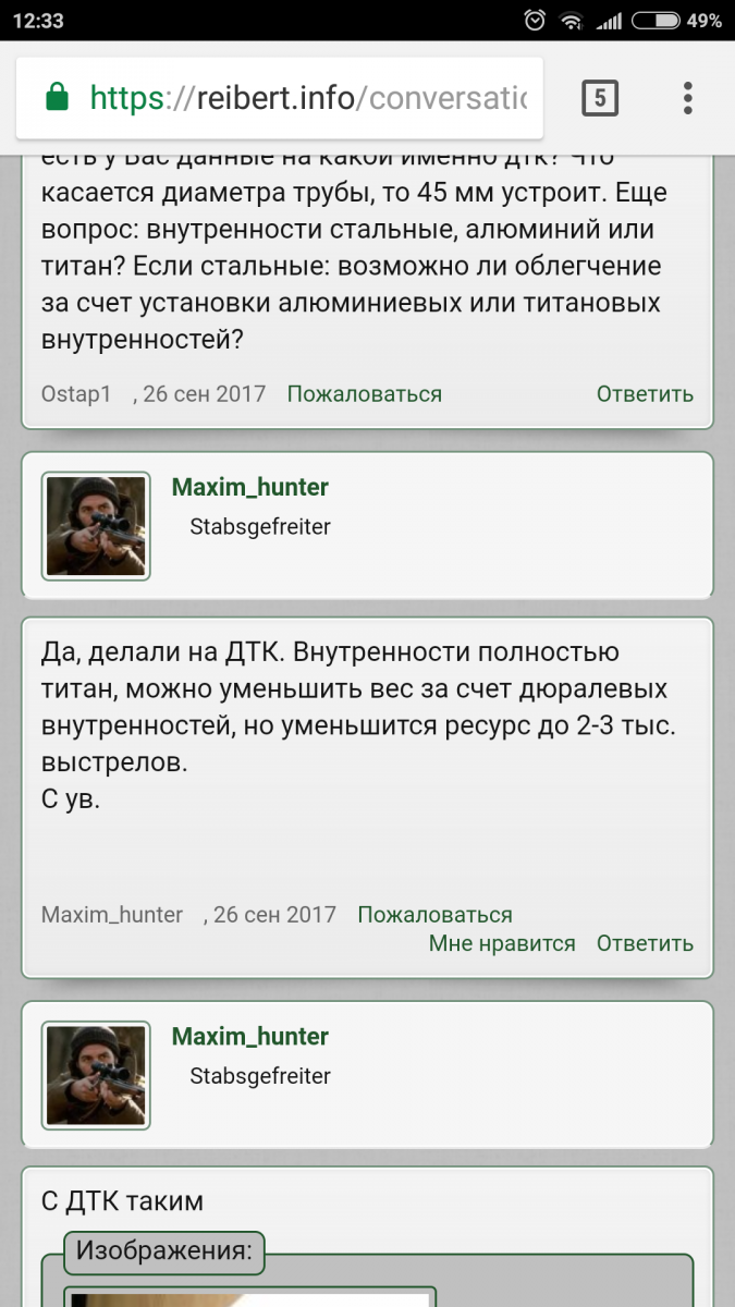

    К вопросу о гарантии от Maxim_hunter

    Специально для Maxim_hunter (снято сегодня) утюги и смещение стп с 5 метров.

    2000 выстрелов на пострелухах дюраль при интенсивной стрельбе не выдержит даже на 223 дюраль годится только для охоты на 30 х калибрах при толщине нутрянки менее 2 мм живет около 500 выстрелов если нутрянка гремит стп будет плохая могут быть утюги или глушак зарезал стрелок но не за2000 выстрелов но скорее всего прослаблена распорная втулка

    хочу понять насколько хватит титанового . и как он будет глушить.если вы пишете 75% то будет слышно разницу сразу и вопросов не возникнет.
