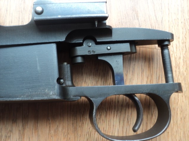

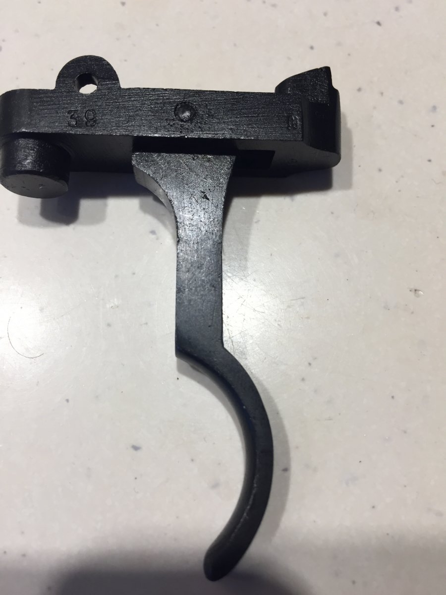

    Вот такой спусковой крючок стоял на этих карабинах.

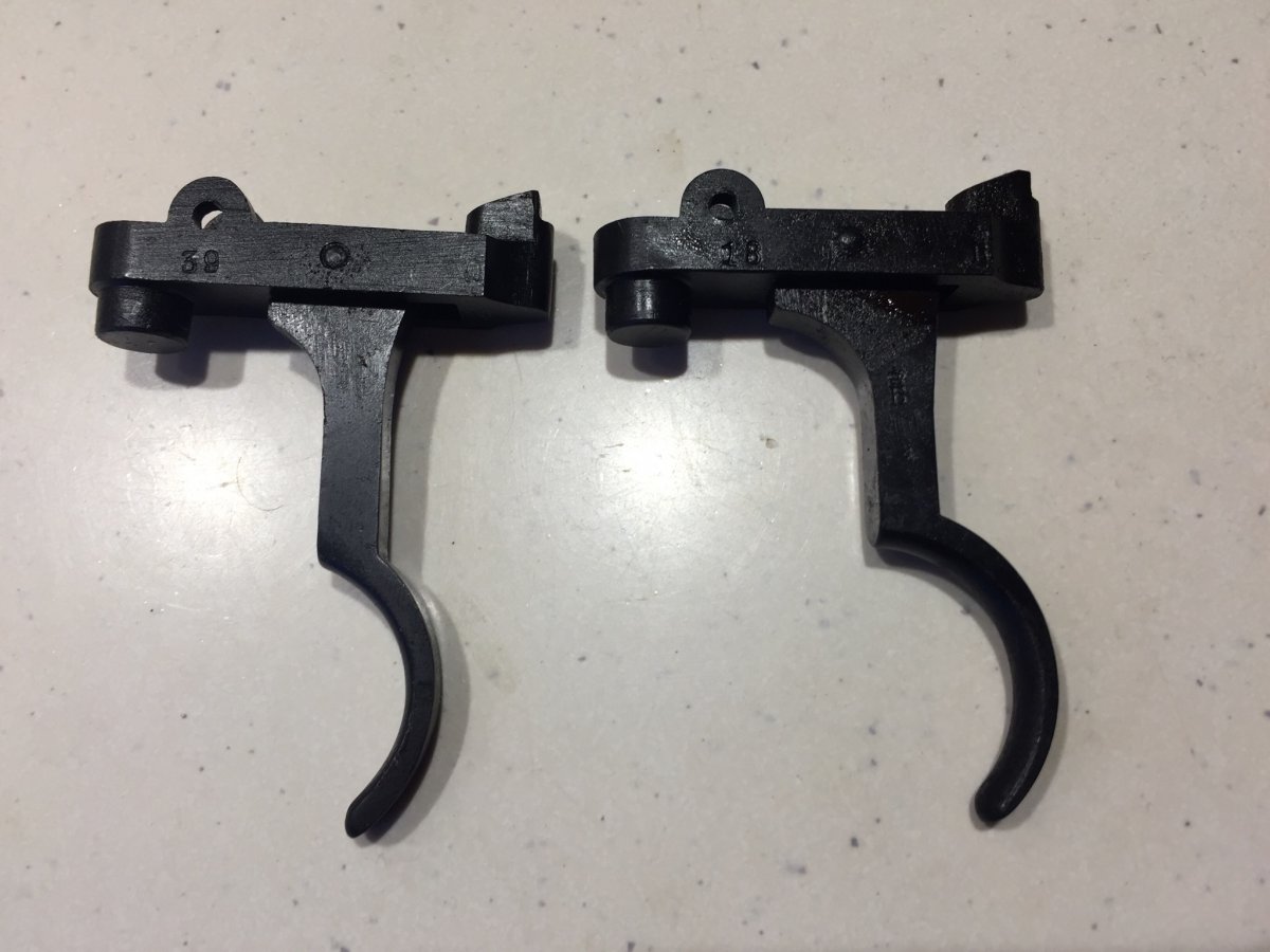

    А это фото со стандартным для сравнения.

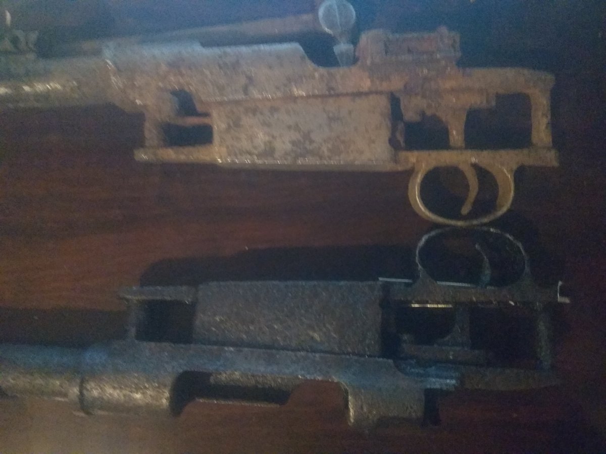

    [​IMG]сверху немец снизу поляк разница в коробках я думаю видна

  12. A10A
    A10A General-leutnant
    23.872
    Київ, Україна
    спасибо.
    мы немножко в курсе...
    :beer:
    Rayceff нравится это.
  13. Rayceff
    Rayceff Major
    173
    306
    2.901
    Украина Центр
    А здесь не соглашусь)))
    На Kar 98 AZ и Kar 98 Polish стояли спусковые крючки, присущие только им формы (как на представленных мной фото). А это, в свою очередь - подразумевало свою, определенную форму магазинной коробки. Ресивера у них были одинаковые, различить можно было только по клеймам. И то, как правильно заметил камрад А10А - клейма часто перебивались и затирались. Поэтому правду часто не найти, тем более на вещах, побитых коррозией. Возможно, это встречалось на ранних моделях.
    На модели WZ29 (на ресиверах часто били маркировку К29) от предыдущих моделей без изменений остался ствол с навесным и внешне похожая форма магазинной коробки. Но спуск уже в ней стоял, как на Гевере и его всех производных. Возможно, это было сделано с целью унификации. На представленной ТС картинке на ресивер Kar 98 AZ или Kar 98 Polish поставили стандартный 98-й спуск и WZ29 коробку. То, есть, респект камраду shvarzz , кто это первый заметил - это чистый поляк.
    Собирать, к слову, дорого что один, что другой. Но это уже - философия.
    С уважением ко всем участникам обсуждения.

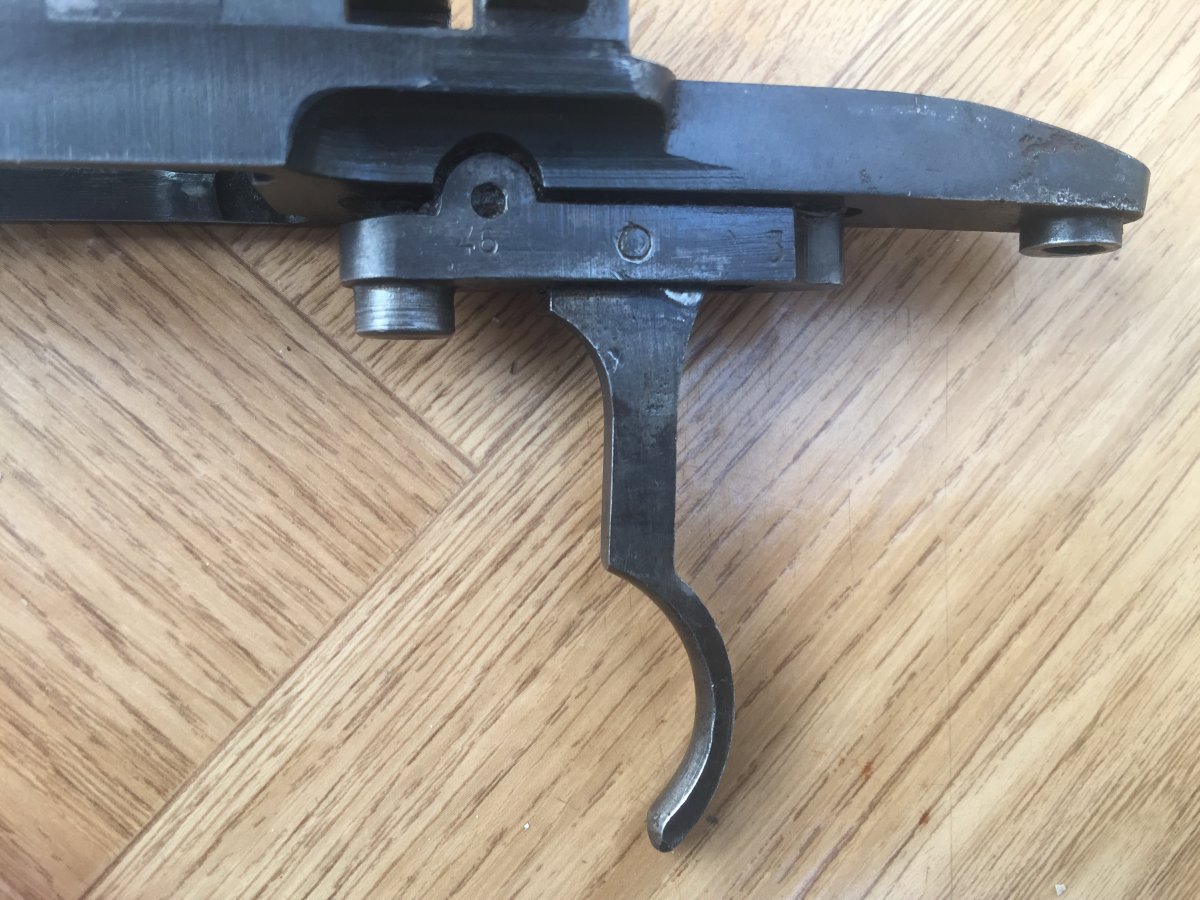

  14. Rayceff
    Rayceff Major
    173
    306
    2.901
    Украина Центр
    98 AZ и поляки
    Чистые поляки. На фото WZ29
