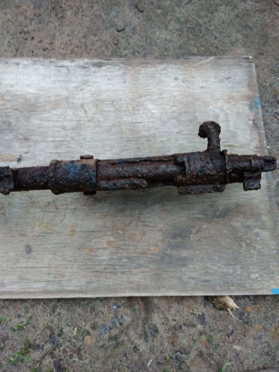

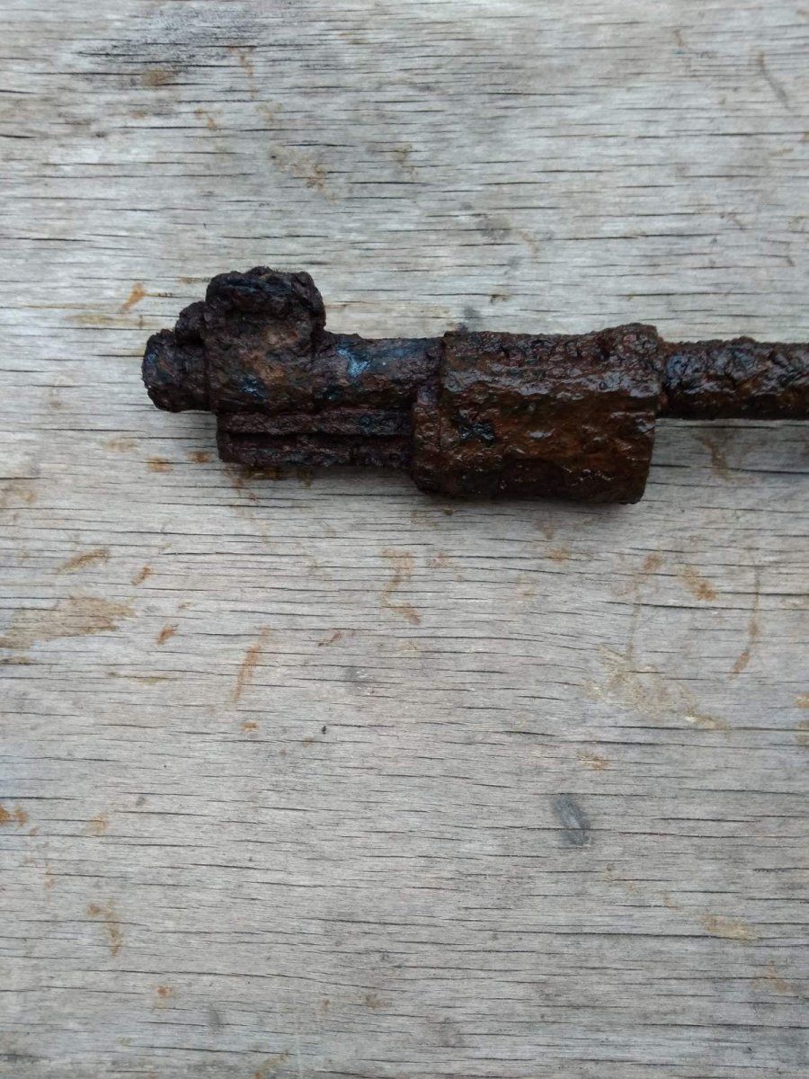

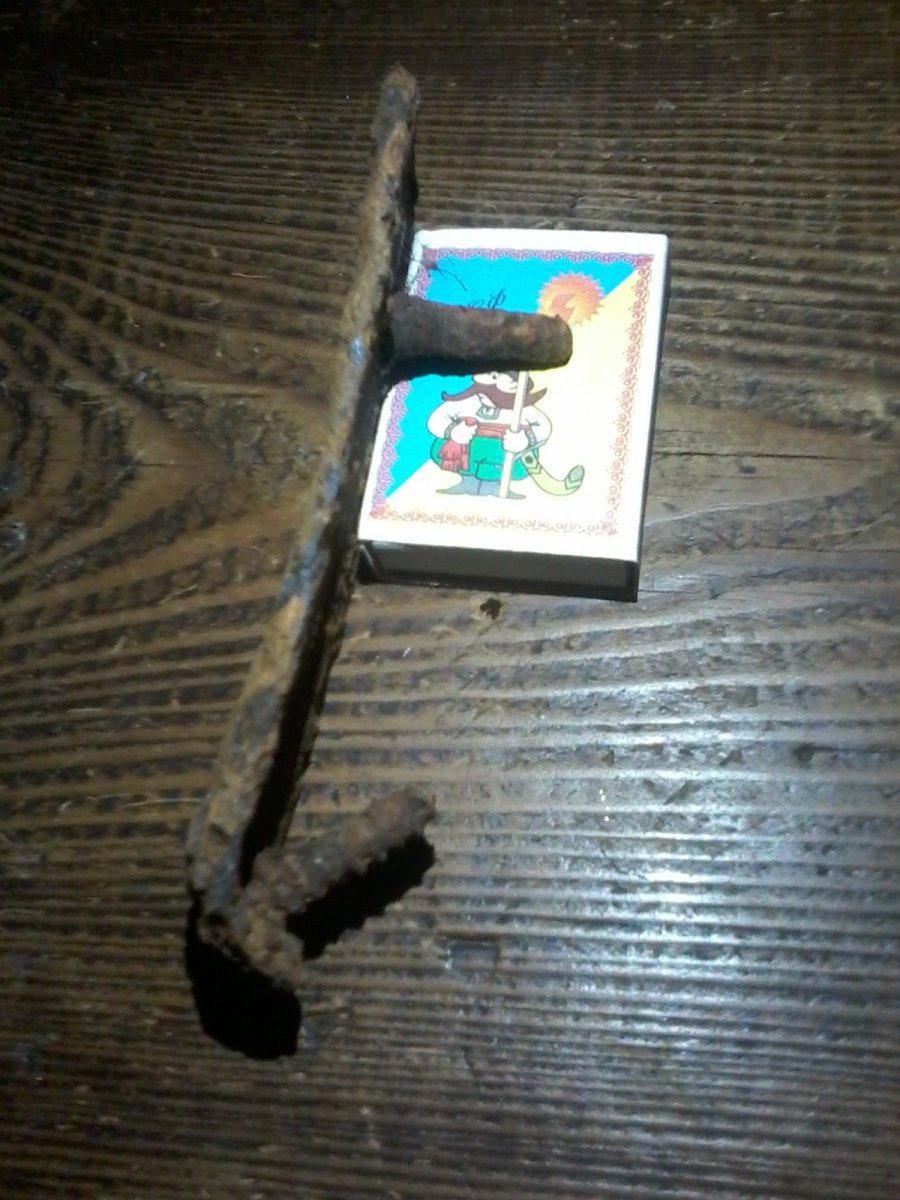

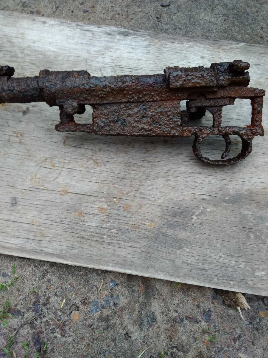

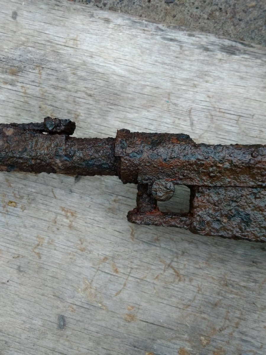

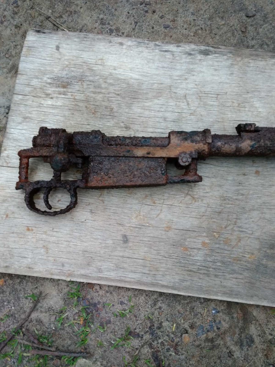

    Здравствуйте, помогите пожалуйста определить, вроде бы похож на поляка, а вроде бы и нет. Заранее спасибо. IMG-f630a52d3461de76faf1083ae8f572ab-V.jpg IMG-fc0438ff823c1bdf22b17929f944fb84-V.jpg IMG-b7bc4d4a734cd0e59eef4cb21c4c99fe-V.jpg IMG-fda3bd1ce840576a131e8bbeaeecd000-V.jpg IMG-a27cf39d7b7662c4f95ef244355d0523-V.jpg

    Маузер, здається польського виробництва

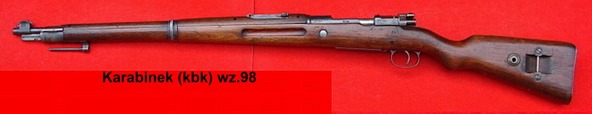

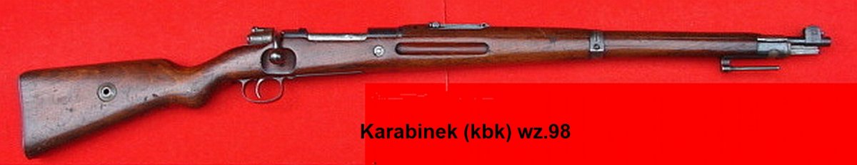

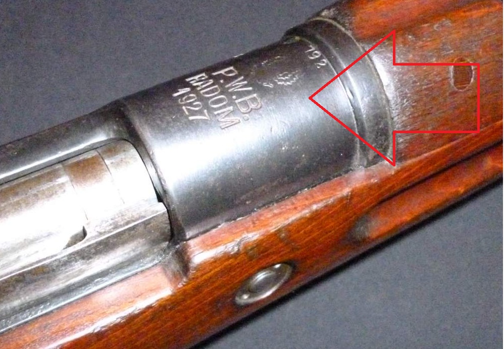

    так, КБК 98 А.Зет.

    Точно, это он. Скажите пожалуйста, а ствол от wz 29 на него подойдёт?

    Ствол от WZ-29 на него подойдет однозначно. Такой формы стволы были как раз на этих моделях, включая Kar98 Polish или Kar98 AZ.
    По модели сложно сказать, что это - Kar98 Polish или Kar98 AZ не видя клейм из-за сохрана. Был бы козлик живой - можно было бы идентифицировать однозначно. По форме рукоятки затвора - спиленный шарик - это похоже на Kar98 AZ. Но такие встречались иногда и у поляков наряду с прямой и загнутой ручкой.

    Я его частично разобрал, на удивление относительно легко, клейм нигде никаких не обнаружил.

    ...советы сошлифовывали иностранные клейма...
    вытащите ударник - тогда и посмотрим.
    Вот это глубокое, могло и остаться :
    З.Ы. кстати - а немецкие клейма срезали поляки...

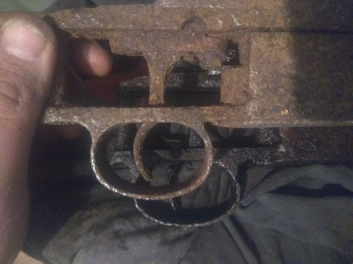

    В этом месте к сожалению коррозия хорошо потрудилась, затвор вынул но пока ещё разобрать не получается, на нём клейм нет, на подователе тоже. Как разберу и дочищу добавлю фото.

    ...ну, во всяком случае - на польских изделиях МАССА специфических клейм (как, впрочем, и на немецких)
    почИстите - будем посмотреть...

  13. shvarzz
    shvarzz Obergefreiter
    57
    киев
    магазинная коробка тут польская так что это поляк 100% IMG_20200324_211230.jpg на фото сверху немец снизу поляк

  18. Rayceff
    Rayceff Major
    173
    306
    2.901
    Украина Центр
    А Вы сравните по форме магазинной коробки и, желательно все-таки разобрать затвор и посмотреть клейма на ударнике. Хотя поляки лепили, шо ни попадя. Это уже обсуждали не раз на форуме.

    А заднее ложевое кольцо сохранилось?

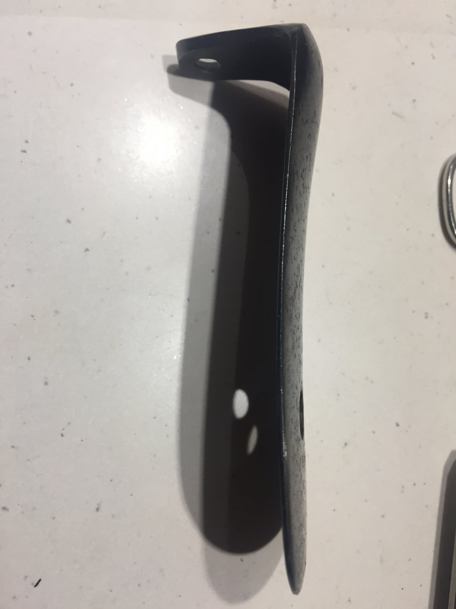

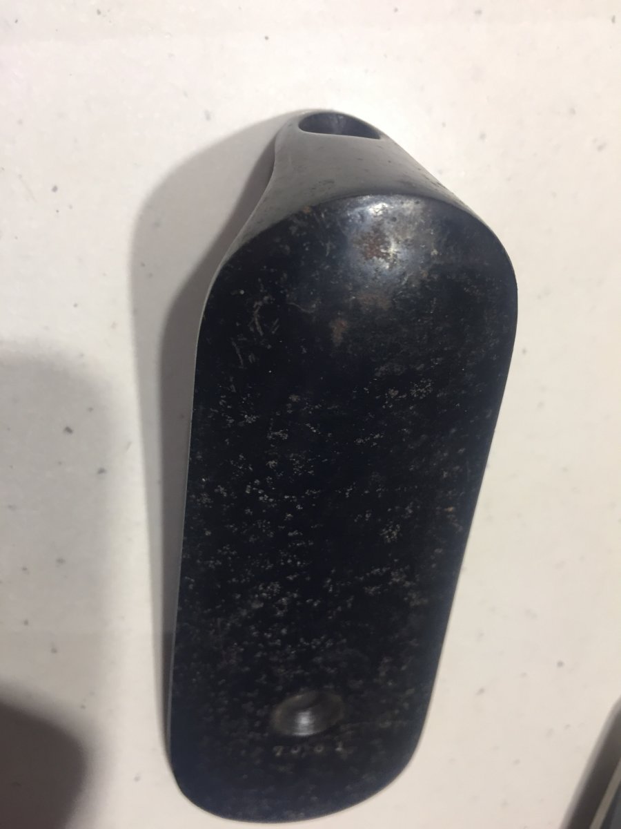

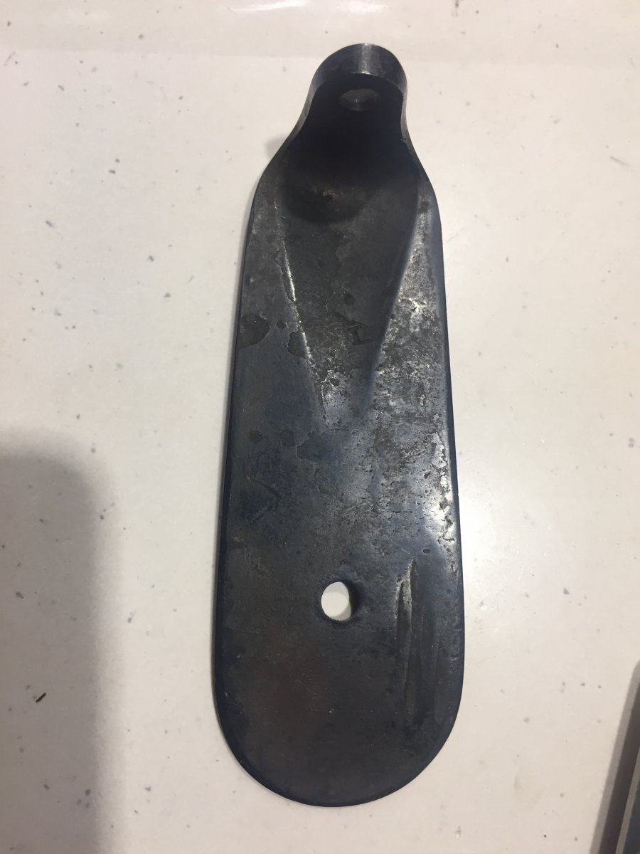

    Тыльник сохранился

    тыльник польский

    Это поляк - 100 процентов. Немец другой.
