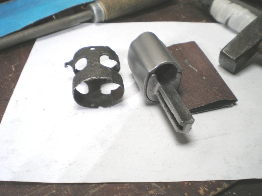

    Красота. Если дела так дальше пойдут то прийдёться сколотить БРАТСТВО НАПИЛЬНИКА. Такой себе клуб любителей рукоблудия и взаимо помощи. Кандидаты уже есть.

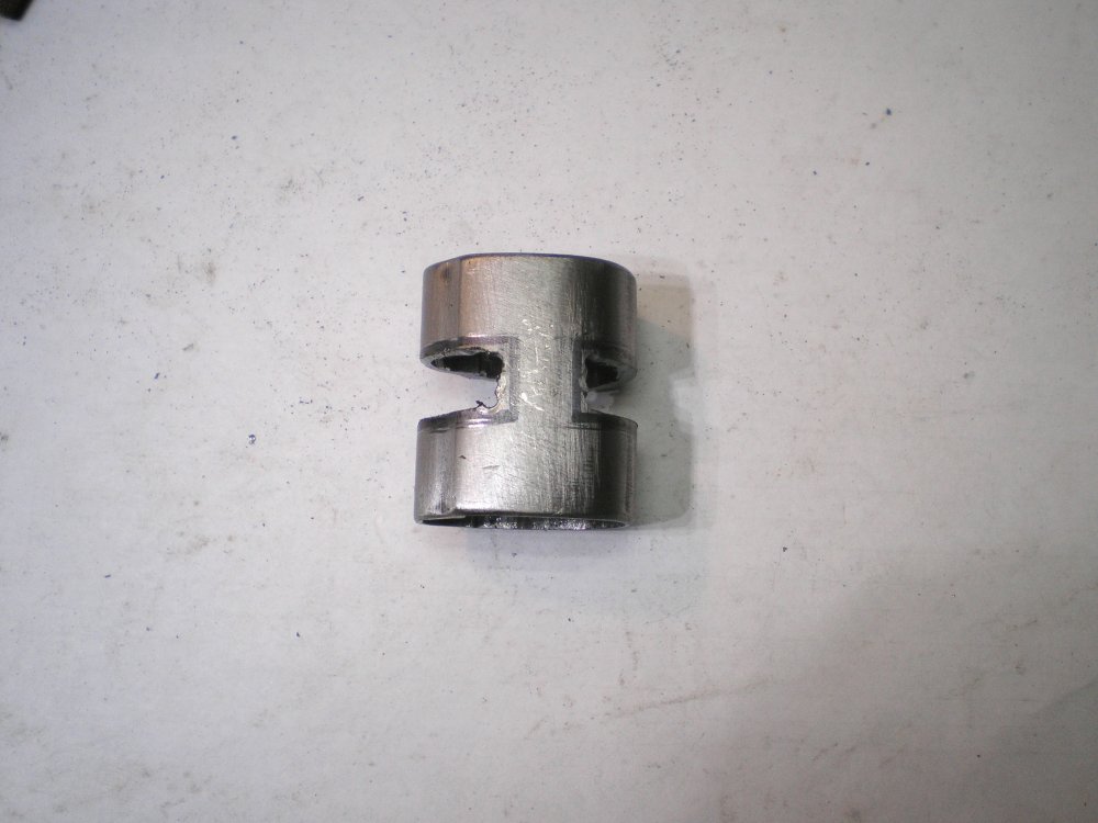

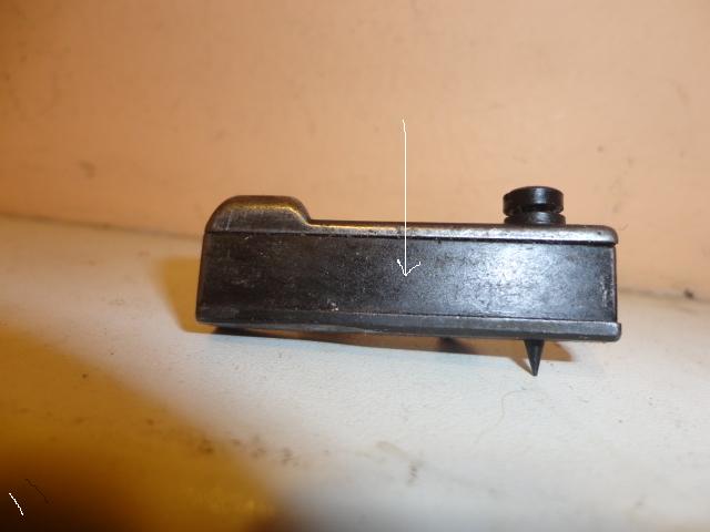

    663 я так понял Вы сейчас на форуме,не подскажете их чего можна сделать пружину на задержку\показано на фото\.С ув.

    Вы знаете я определяю из чего делать, оглянувшись вокруг. А так с ходу не подскажу. Знаю одно сталь там хорошая и хрупкая. Внутренняя пружинка летит в момент. Делать не приходилось. На Гевер грешил только с ложевыми пружинами.

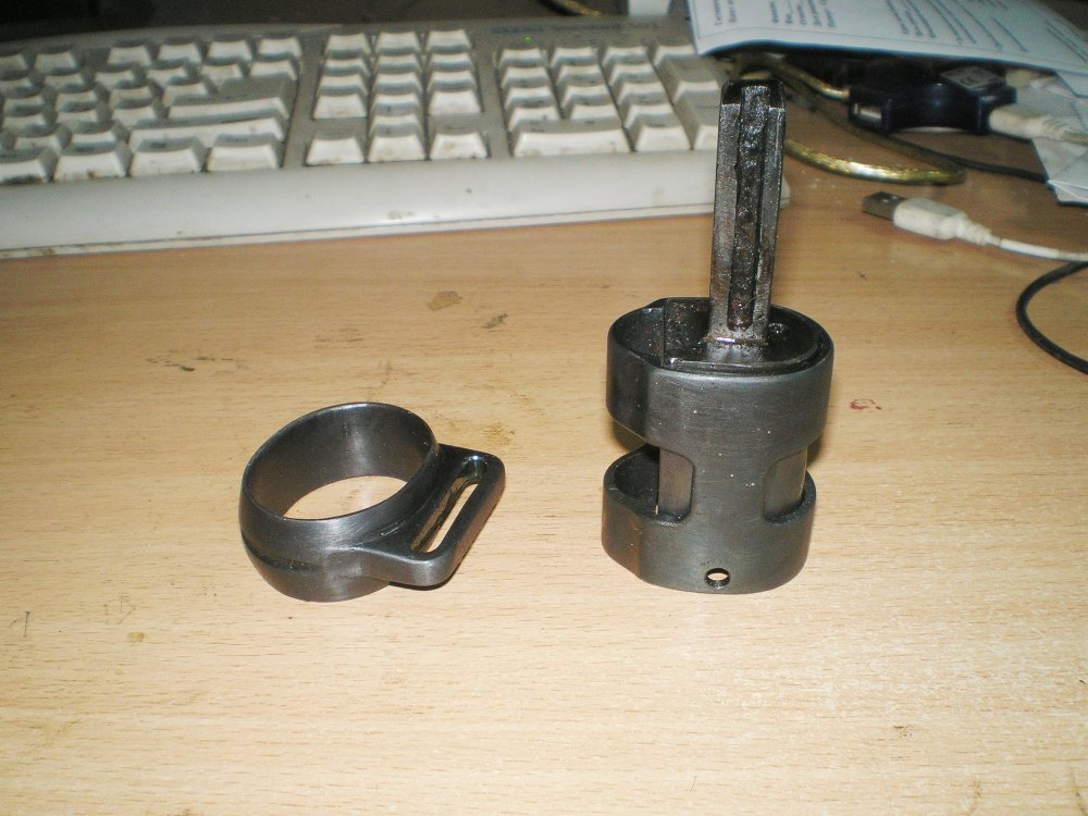

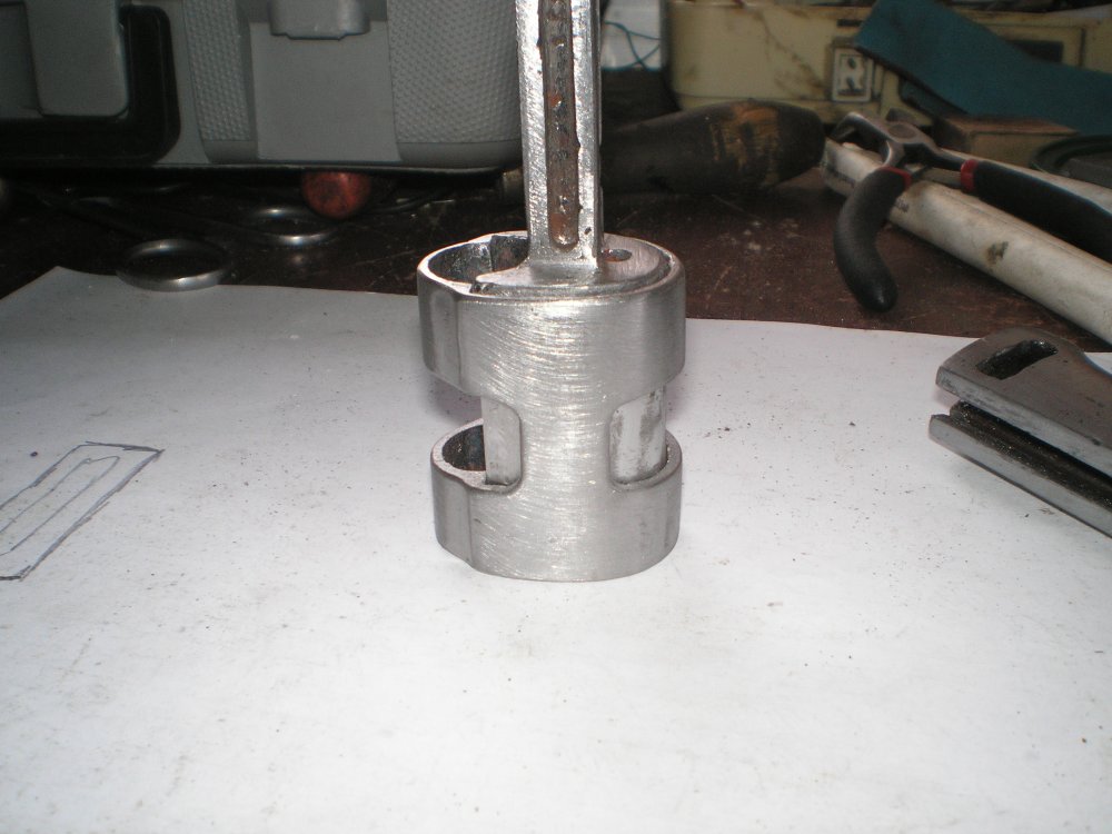

    Понятно.А это я издеваюсь над коробкой

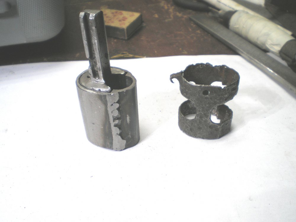

    Лично я вашим словам верю. Можно было только обновлять видимую часть. При разборке через какое то время можно сравнить, было и стало.

    А иногда хочется полностью обновить.

    Всё правильно, должно быть так как самому хочется. В конце концов хобби должно приносить удовольствие. Опишите пожалуйста весь процесс покрытия олифой.Как то задавал вам этот вопрос. Особый интерес к марке олифы и степени нагрева.

    Можна подобрать цвет добавкой в олифу морилки только спиртовой,можна отдельно покрывать морилкой а потом олифой.В олифу добавляют воск,на глаз,примерно на 200гр.олифы такой кусочек как полсигареты,можно и не добавлять.Нагреть примерно,чтобы было горячее,температуру не мерил,примерно 75-85градусов.Покрывал мягкой кисточкой широкой,после высыхания натереть грубым сукном,типа отпалировать.Цвет нада пробова на другой деревяшке,чтобы подобрать темнее или светлее.Олифа обычная,у меня стояла бутылка в гараже лет двадцать,даже и не знаю марка какая.Такое покрытие получается как будто старый приклад.

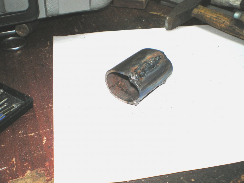

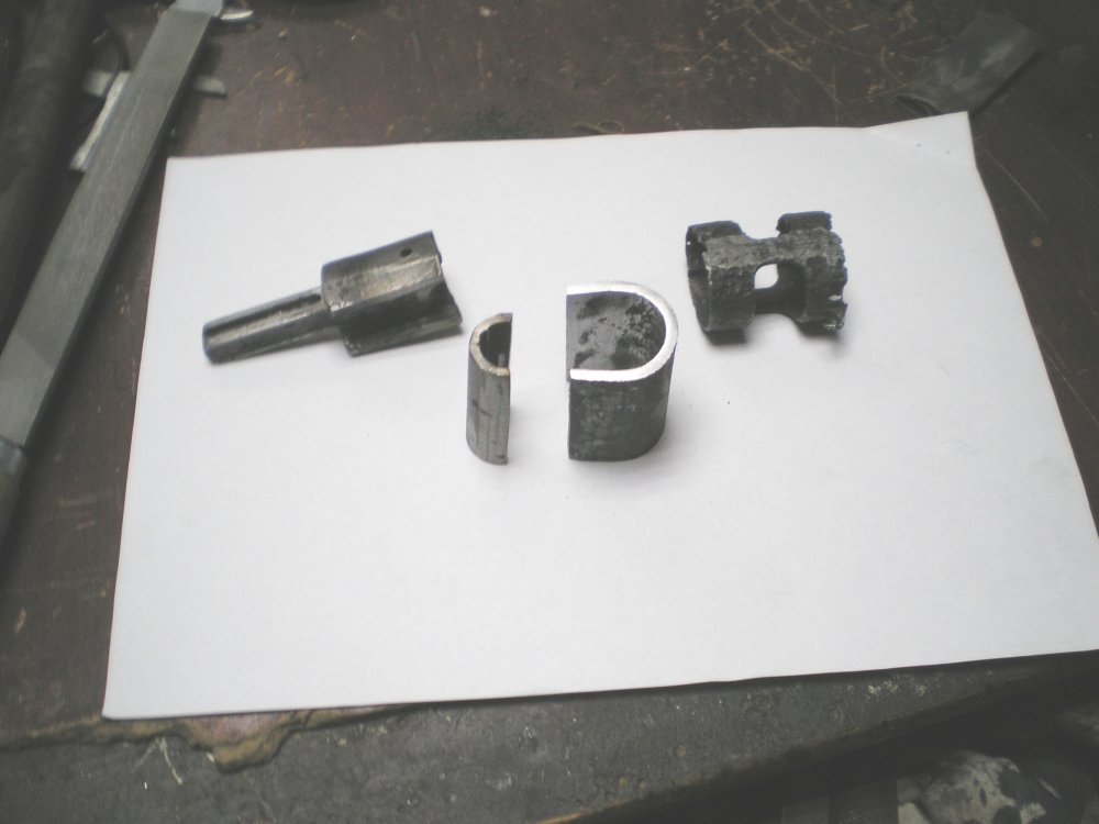

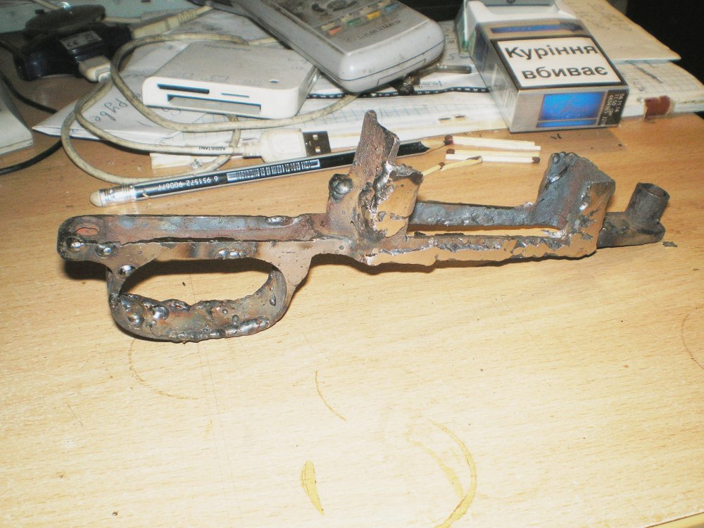

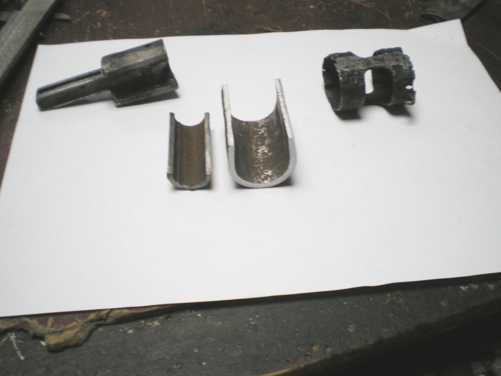

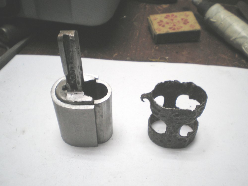

    Поверхность после сварки чем выводили? Если напильником то ровно не выйдет....
  17. coshowiy
    coshowiy Stabsgefreiter
    448
    Вот именно напильник,надфиль,шкурка.
    663 подобається це.
  18. 663
    663 ✠ Moderator
    17
    7.598
    Україна.
    Я когда дома то использую ленточную шлифмашынку. Плоскости выводит одно заглядение. А так в работе напильник рулит.

    Ну это если большая плоскость.У меня тоже есть и ленточная и плоская вибрационная но это не для реставрации оружия я стараюсь руками.Где плоскость малая я беру маленький брусочек плоский деревяный и им помалу вывожу.

    супер,но у вас прилив не под то кольцо
  22. coshowiy
    448
    Я знаю,это Вы разбираетесь да я ,а для не просвещенного человека это не имеет значения.Современем поменяю или сделаю.
