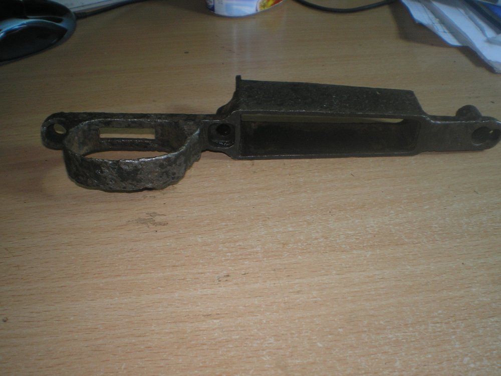

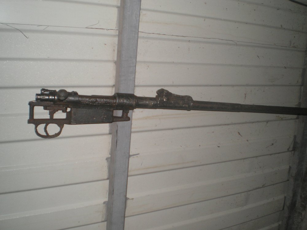

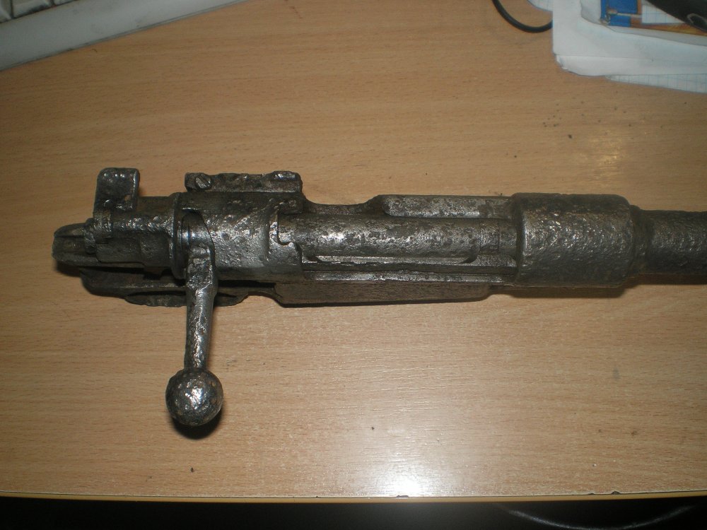

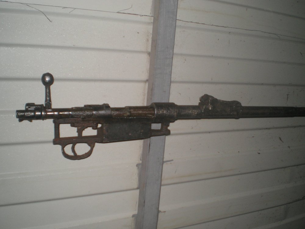

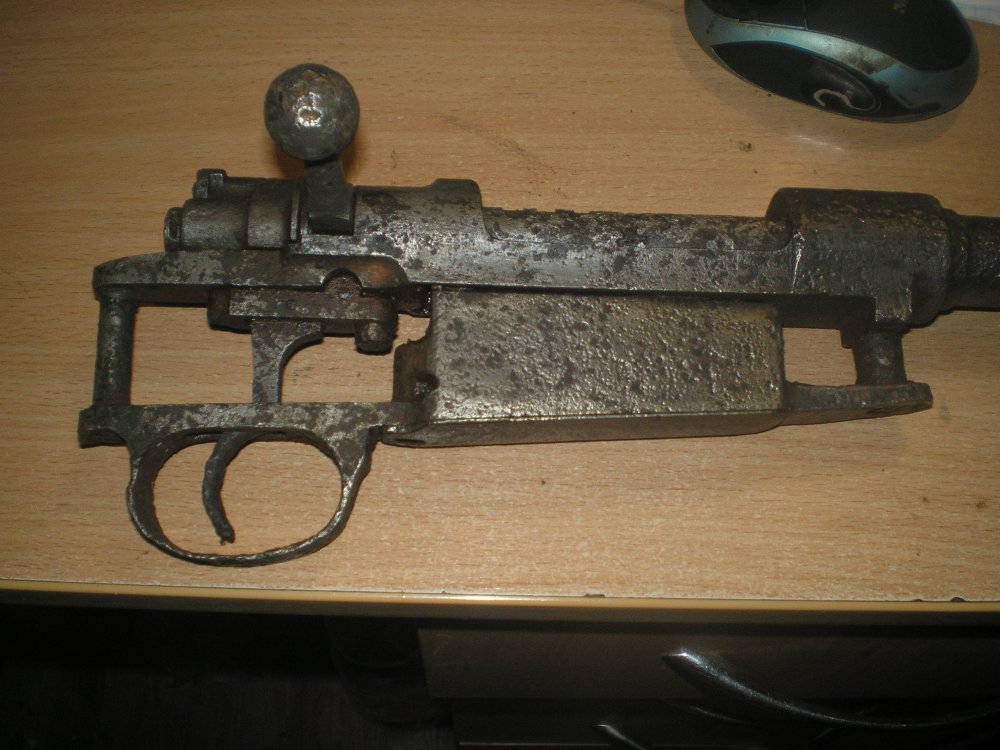

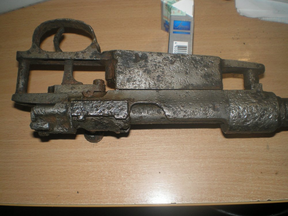

    Добрый вечер.Откопал винтовку,почистил,все работает.Вопрос такой,как сделать СХП фото даю.Шпаклевать,чем или полуавтоматом раковины заварить и вообще кто то может дать рекомендации,наставление.И по поводу законности или просто сделать ММГ.C ув.

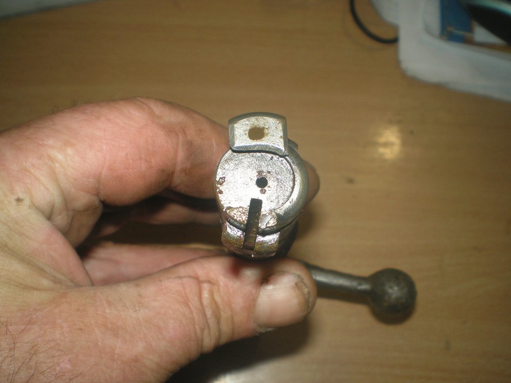

    Вижу бодрый первушный маузер)
    Сохран веселый для столетней вещи)
    Если все функционирует, то стоит сделать схп из него) Для начала вварить штифты в ствол. Минимум 3. Один на входе в ствол. остальные по желанию)
    Главное не вварить штифт в патронник.(первые сантиметров семь от начала ствола после ствольной коробки) Для переделки в схп его не трогаем.
    Такую вещь я бы не шпаклевал если под схп. Будет высокая вероятность того, что шпаклевка отлетит от нагрева после выстрелов. И после шпаклевки маузер будет выглядеть как пластмасовый.

    Немного не понял,первый это там где мушка или за патронником и диаметр штифта какой.А холостые патроны будут подаваться как обычные?Механика вся в рабочем состоянии только внешне сильно покоцан.

    На своем я ставил штифты там где на фото показано примерно. Диаметр брал по 3 мм пруты. Железо у вас бодрое)
    Все должно у вас заработать как нужно. Патронник сильно побит корозией у вас?

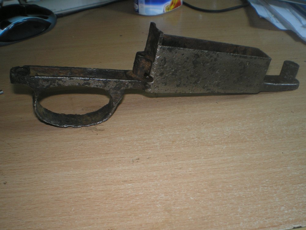

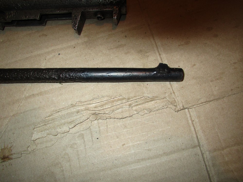

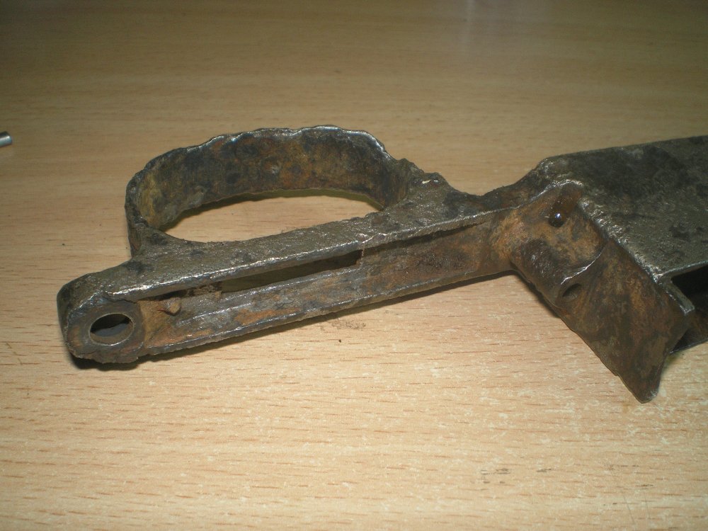

    можно крупные раковины поправить полуавтоматом предварительно зачастить до металла и промыть растворителем оспины вычистить сверлом я так реставрирую карабин М-95 только видимые места получается красиво, но мороки хватает у меня на одно кольцо уходило времени часов 6 если не забуду могу скинуть фото

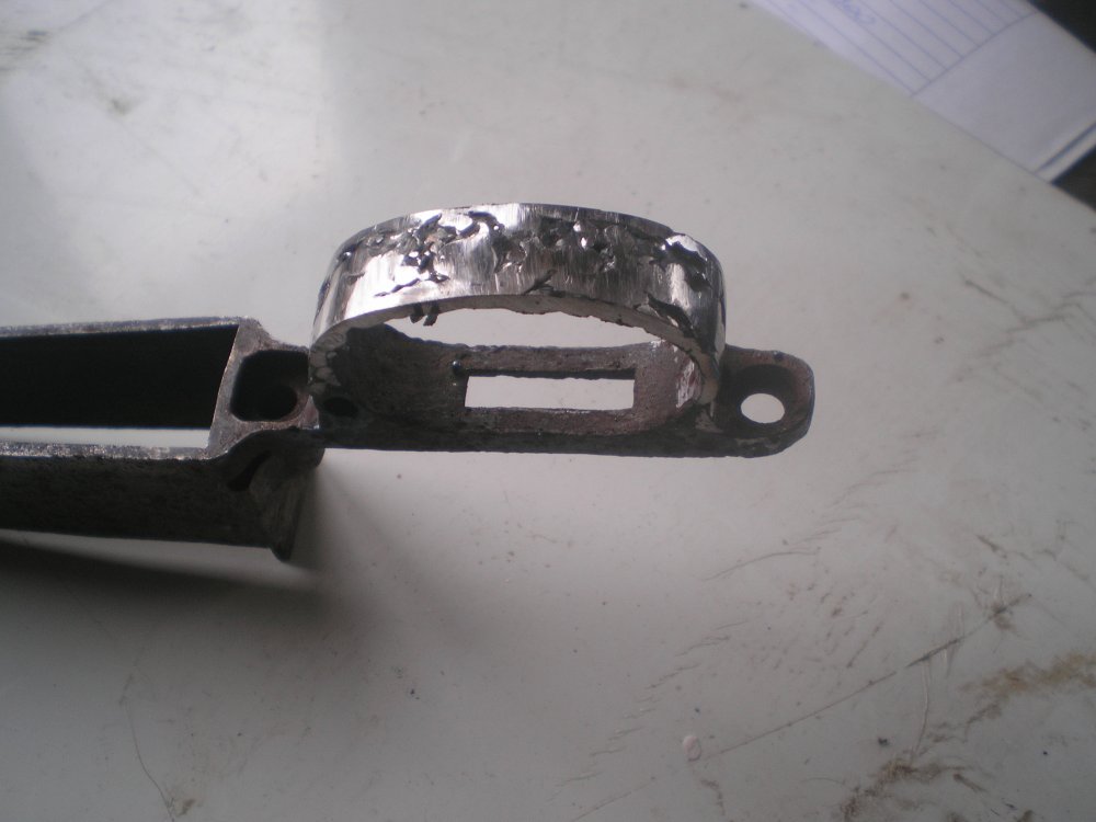

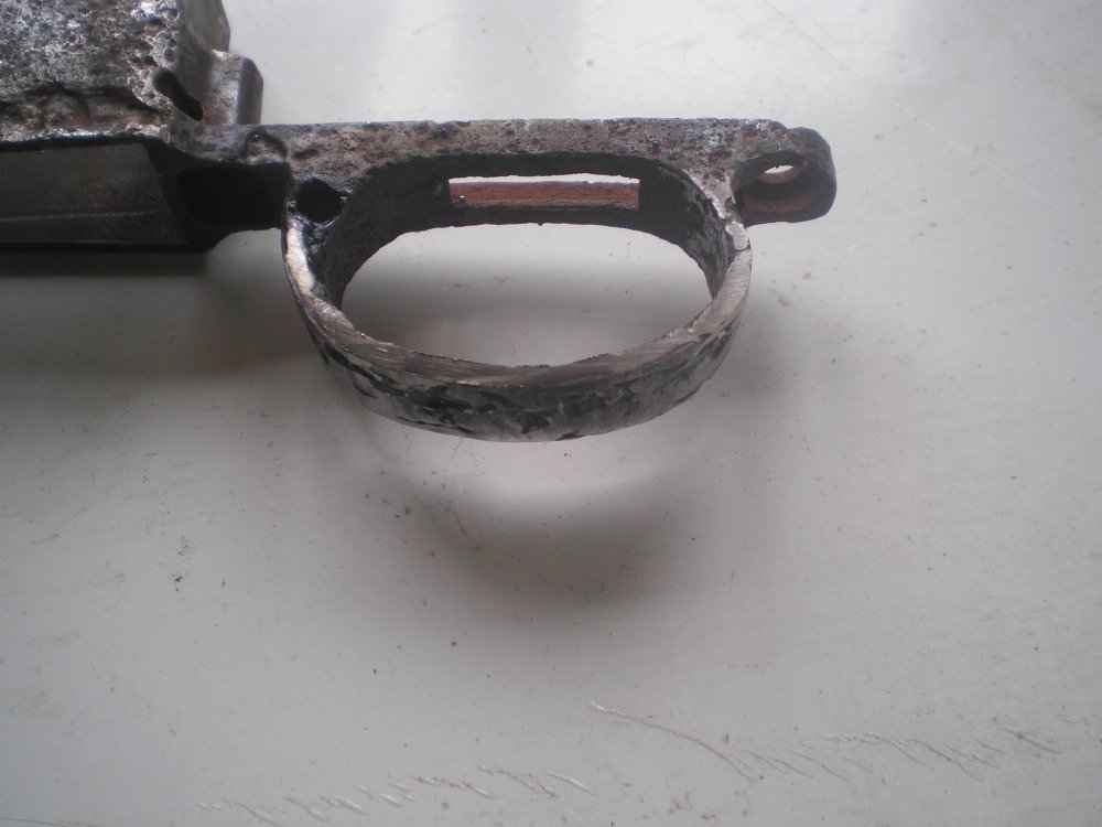

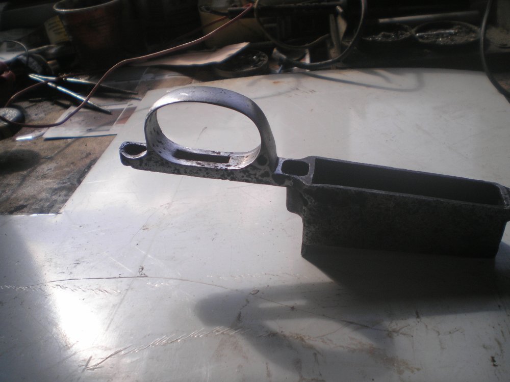

    Здравствуйте.Я решил тоже видимые места полуавтоматом\благо сам сварщик\потом зашлифую,а прилив делаю новодел сам и кольцо с антабкой тоже почти сделал позже покажу.

    Нормально,ты заваривал или шлифовал.

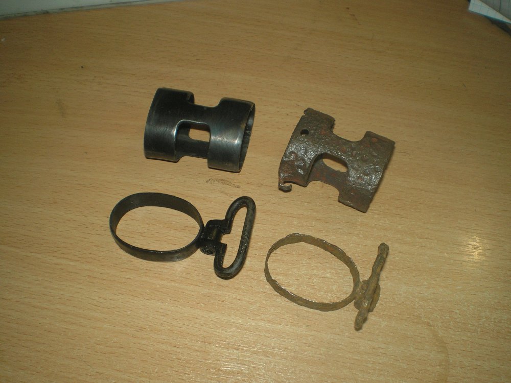

    Это я сделал молотком,напильником и шкуркой оцени.

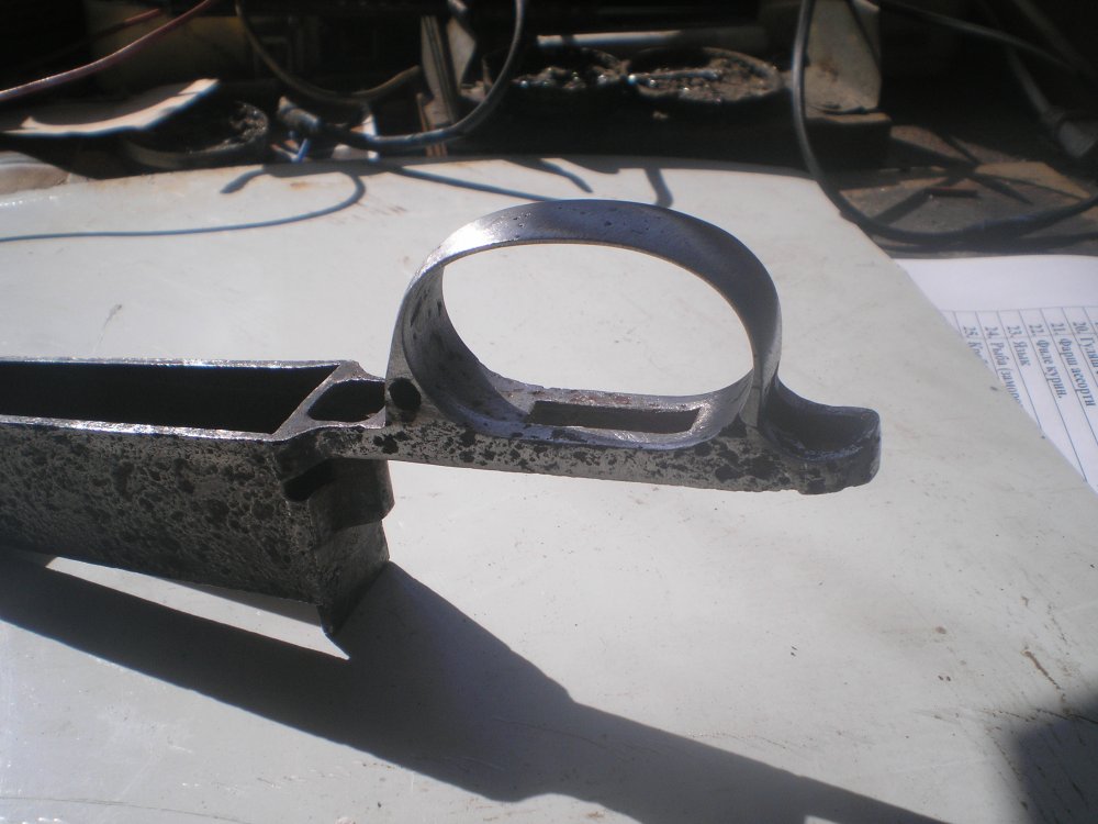

    я заваривал крупные раковины, (перед сваркой чистил металлической щеткой и обезжиривал растворителем, чтоб металл хорошо прилипал) обтачивал на наждаке и доводил напильником до упора т.е. сварка пилится легко, а металл скользит потом крупные оспины насверливал сверлом 4-4,5 мм и процесс повторялся . У вас красиво получилось. Только при изготовление дерева нужно чтоб его подогнали под размеры колец.Я тоже такой самый реставрировал красивая вещь , необычная.Даю фото IMG_3391.JPG IMG_3393.JPG IMG_3400.JPG IMG_3398.JPG IMG_3399.JPG IMG_3391.JPG IMG_3393.JPG IMG_3400.JPG IMG_3398.JPG IMG_3399.JPG IMG_3391.JPG IMG_3393.JPG IMG_3400.JPG IMG_3398.JPG IMG_3399.JPG

    Добрый вечер.Класно получилось,а дерево сам делал и какое дерево?Я думаю из ясеня,достаточно плотное и хорошо обрабатывается ,делал на охотничьи ружья приклады из ясеня.Хочю все видимое железо реставрировать чтобы было глаткое,токо клейма не будет видно\яже для себя делаю\ Cегодня скобу реставрировал,оцени.Еще не закончил.

    Добрый вечер !!! Красиво получается , вы полностью наплавляете металл а потом обтачиваете. Не боитесь что может повести? Дерево мне делал Роман (мп40) орех это оригинальное дерево для всего оружия было в то время .Это мой первый предмет который я сам реставрировал.

    Привет.Мне 53 года с металлом работаю давно,занимался ремонтом кузовов легковых авто,занимался ремонтом охотничьих ружей и изготавливал приклады,а теперь по поводу поведет метал.Если наваривать автогенной сваркой обизательно поведет,а полуавтоматом и кратковременной наплавкой понемногу то не поведет.Жена на меня бурчит,что я херней занимаюсь как пацан а мне нравится сделать вещь.Одно дело охотничье ружье,а винтовка совсем другое тут свои нюансы да и винтовки я не реставрировал никогда.Сейчас читаю на форуме чем пацаны воронят,способов много какой выбрать не знаю может подскажеш.В свое время я воронил даже не знаю чем,это еще в начале 80тых какуюто хрень мне привезли из Москвы я ею мазал и кипятил в воде по 2 часа потом палировал мягкой щеткой металической нормально получалось,а сейчас не знаю чем буду.Приклады для красоты конечно орех,но он хрупкий на удар.Длякрепости и красоты груша,ясень,береза только от корня.Да еще вопрос,для СХП переделок в механизме подачи патронов нечего не нада делать?

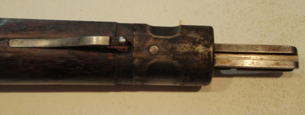

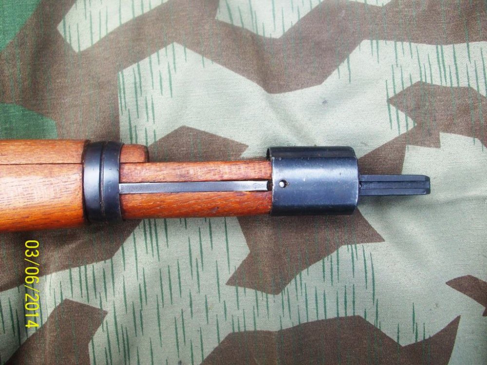

    По поводу хлеба подумал,может вспомнить молодость и заняться прикладами и ложами,на ЮТУбе смотрел воронение хлорным железо,довольно не плохо,главное быстро но наверное не прочное воронение.Еще хотел спросить между приливом и хомутом там какаято защелка вдоль ложи,что она из себя представляет,на многих фото смотрел и не понял.

    Добрый день !!! Прилив и кольцо одно целое могу сделать фото у меня есть старенький

    прилив одевается на дерево а кольцо на ствол и прилив давайте дам телефон

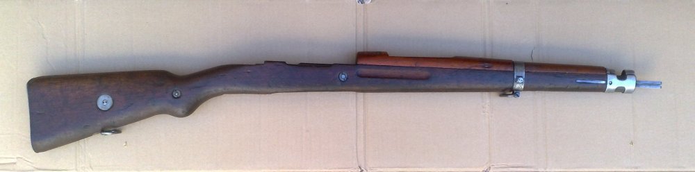

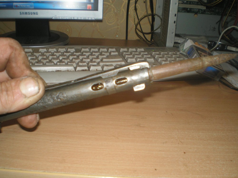

    я понял ,прилив на дерево и на прилив штык одевается а на прилив и ствол кольцо,а от кольца вдоль дерева идет какаято тыпа полоска,защелка для чего она и какая она.На первом фото Gewehr на втором Маузер они разные.А телефон чей хочешь дать?

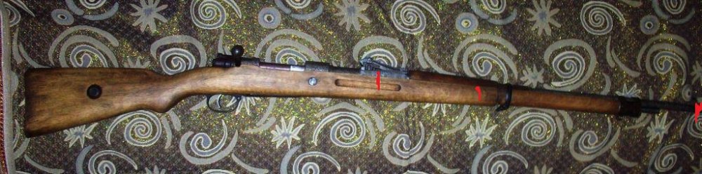

    первое фото какой-то гибрид или манлихер для маузеровских патронов чистый гевер-98 с прицельной планкой Ланге я показал на своём фото и у вас такой же как мой

    Может ты и прав вот фото полоска о кольца в лево вдол ложе что это и какое оно

    На первом фото ложе чешского маузера, винтовка Vz. 24
