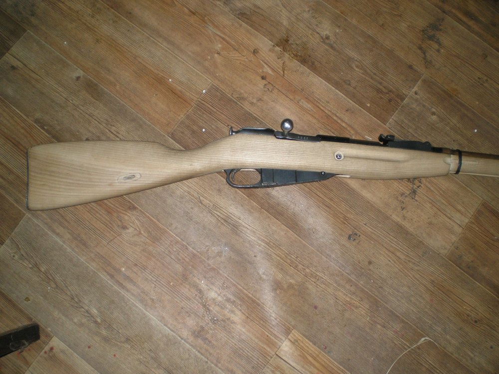

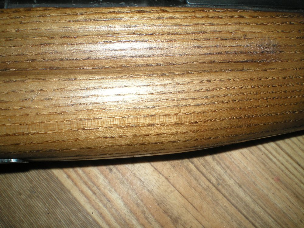

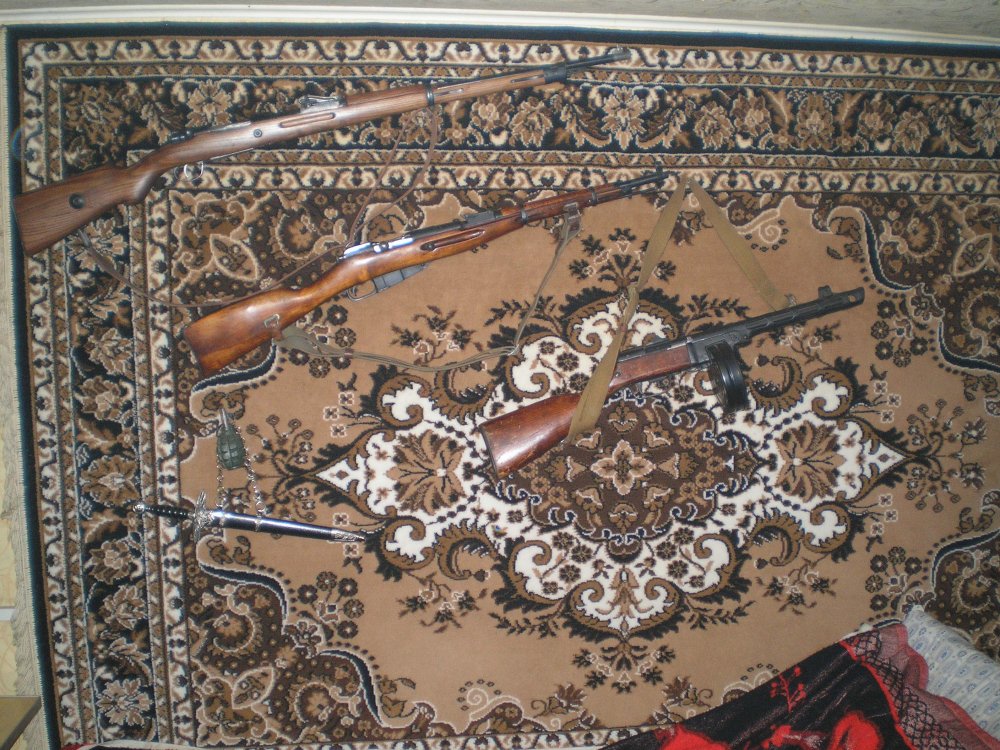

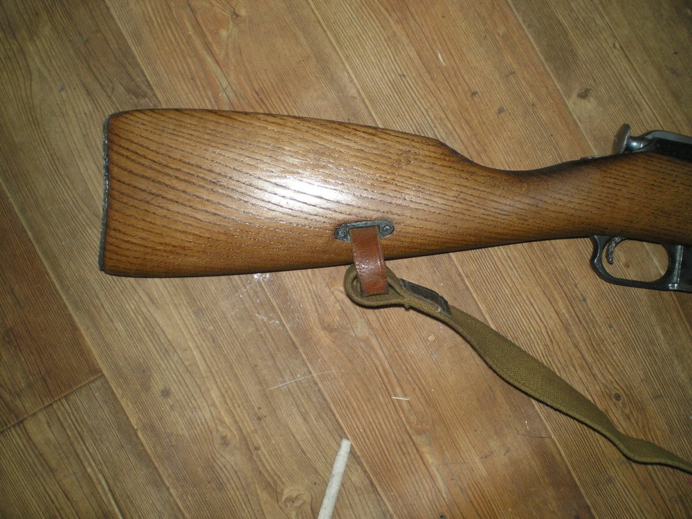

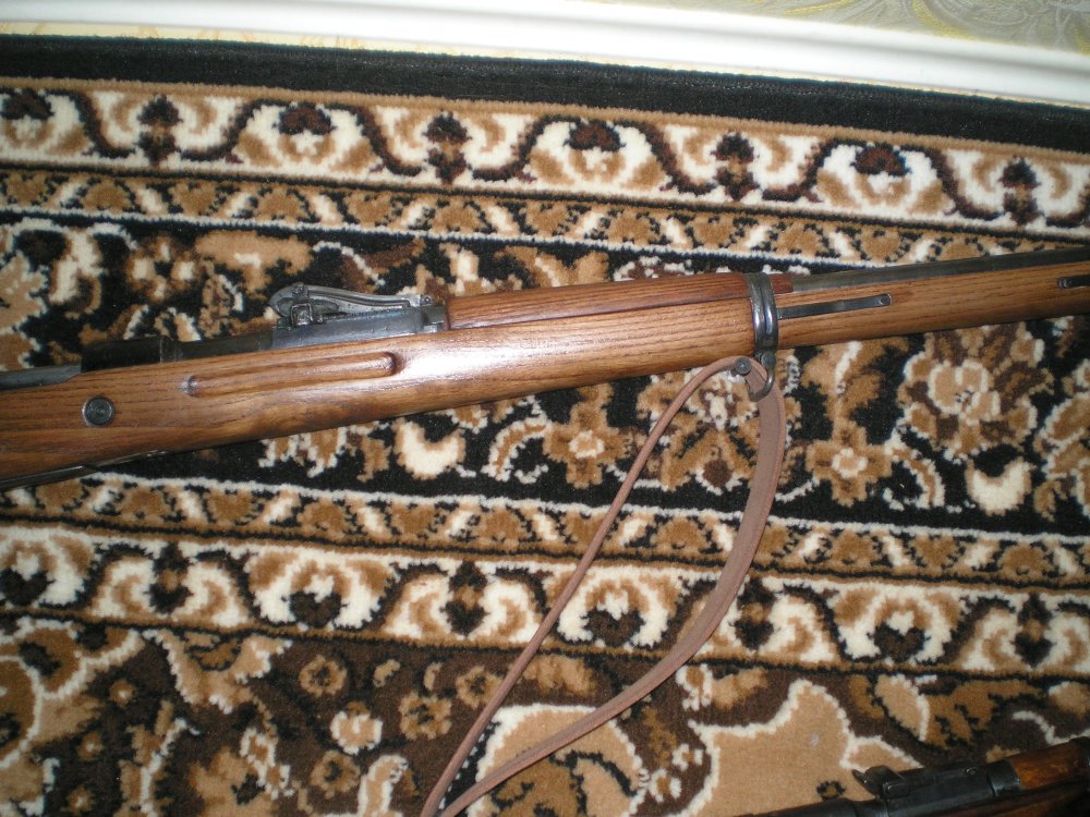

    Приветствую вас. Не могли бы вы выставить фото своего Гевера. Интересует ложе а именно в каком оно состоянии щас , после месяцев на стенке. Интересно как повела себя олифа. Блестит, матовая ?. Интерес не просто так. Хочу олифой вскрыть своего подопечного, но хочу знать результат.

    Добро щас сфоткаю и зделаю чере минут 10.

    Вот.И не законченная мосинка.

    Принято. Спасибо, результат превосходный. В прочем как и ваша работа. Удачного восстановления мосинки.

    Ну не скромничайте. У всех хорошо получается. Это зависит только от того что хочет получить человек, и чем будет доволен. Именно мушкет хочу вскрыть морилкой а потом олифой. Пока такая мысль.

    Все правильно,главное,что мне нравится ну и кто зайдет тоже говорят красиво.Мой совет может пригодится.Морилкой не очень темните,после горячей олифи еще потемнеет и втирайте горячую олифу.Как подсохнет суконкой отпалировать в ручную.Механическим способом не катит,бутет олифа нагреваться и скатываться.Можно два раза пропитать олифой,что бы было вид как лак но не советую лучше смотрится когда видно структуру дерева.Но как говорят на вкус и цвет товарищей нет.

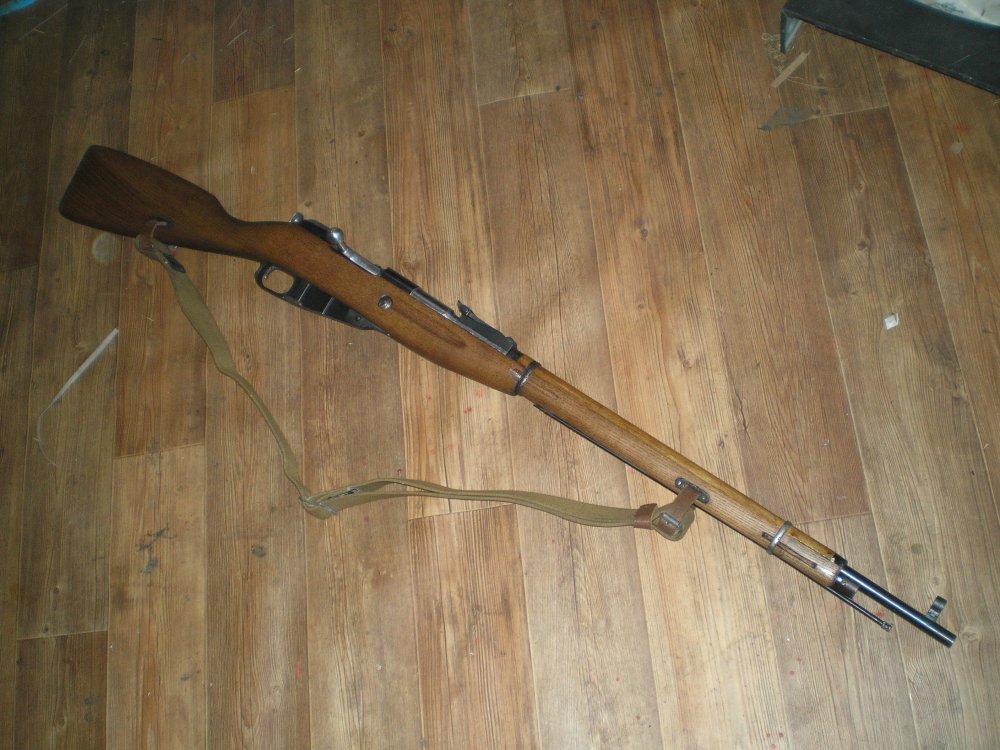

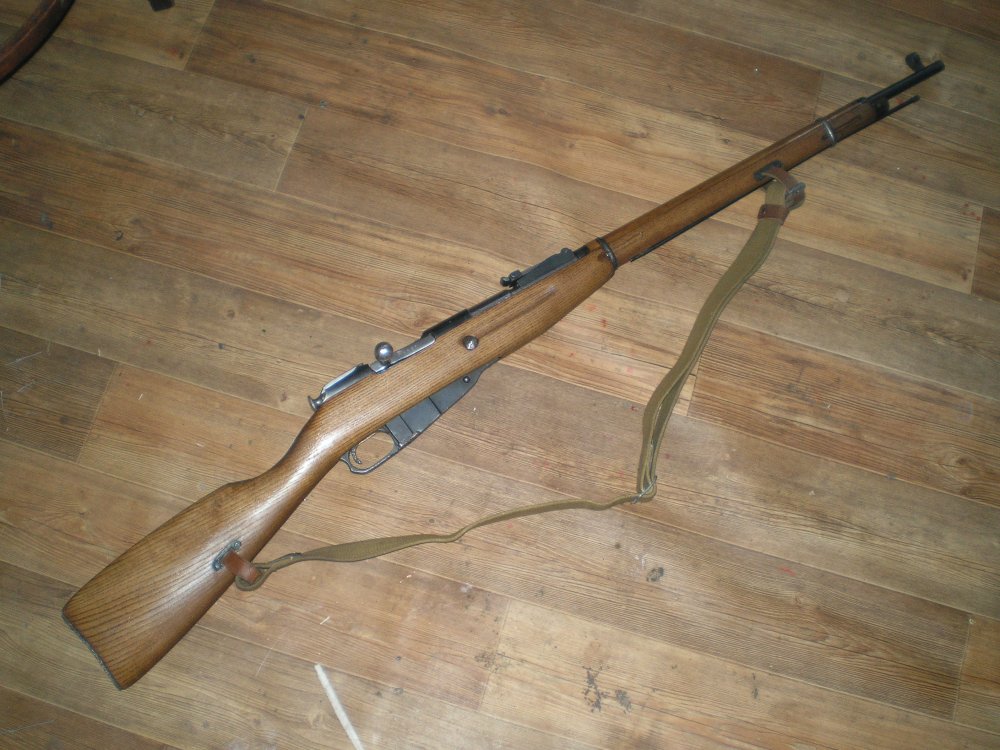

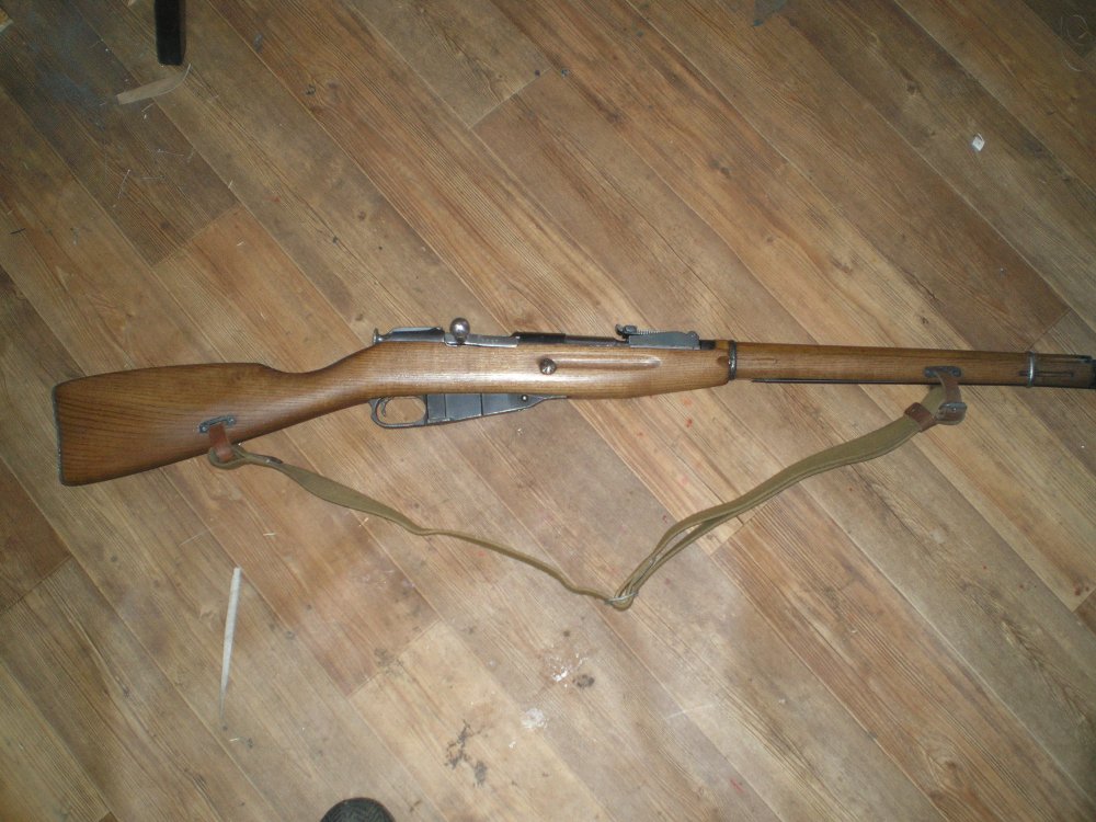

    Добрый день уважаемые реставраторы.Мосинку почти сделал,осталось мелочи и вдохновение на мосинку пропало,отложил пока.Начал К-98 почему то к маузеру больше тянет.Даю фото мосинки.

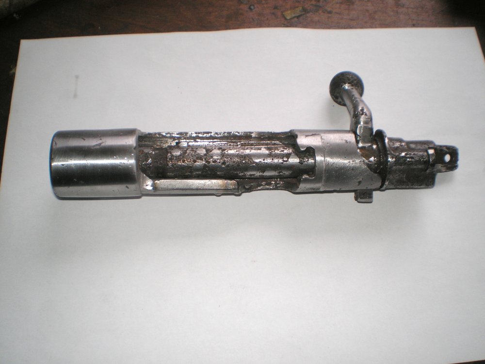

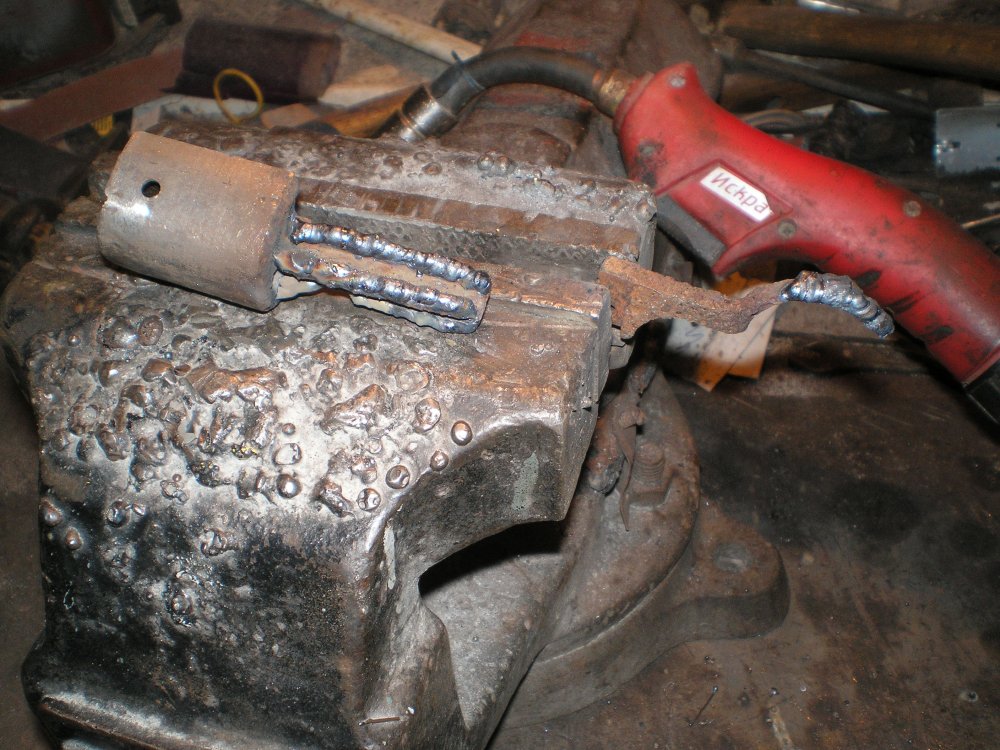

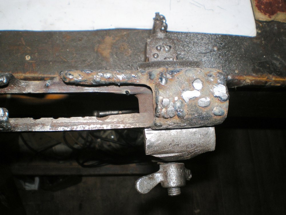

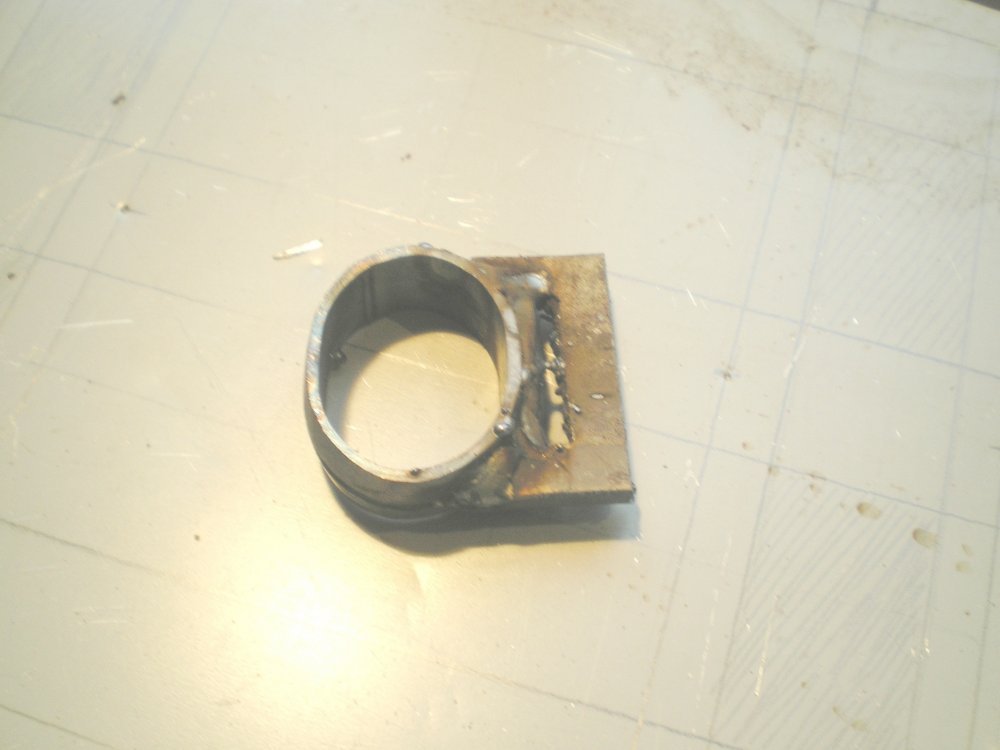

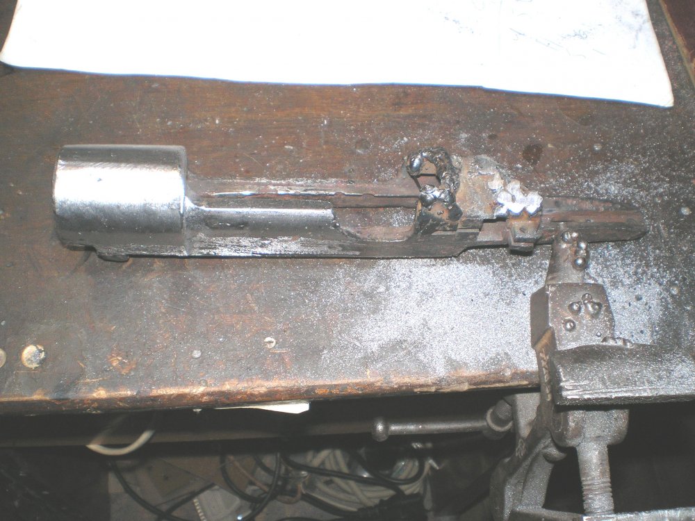

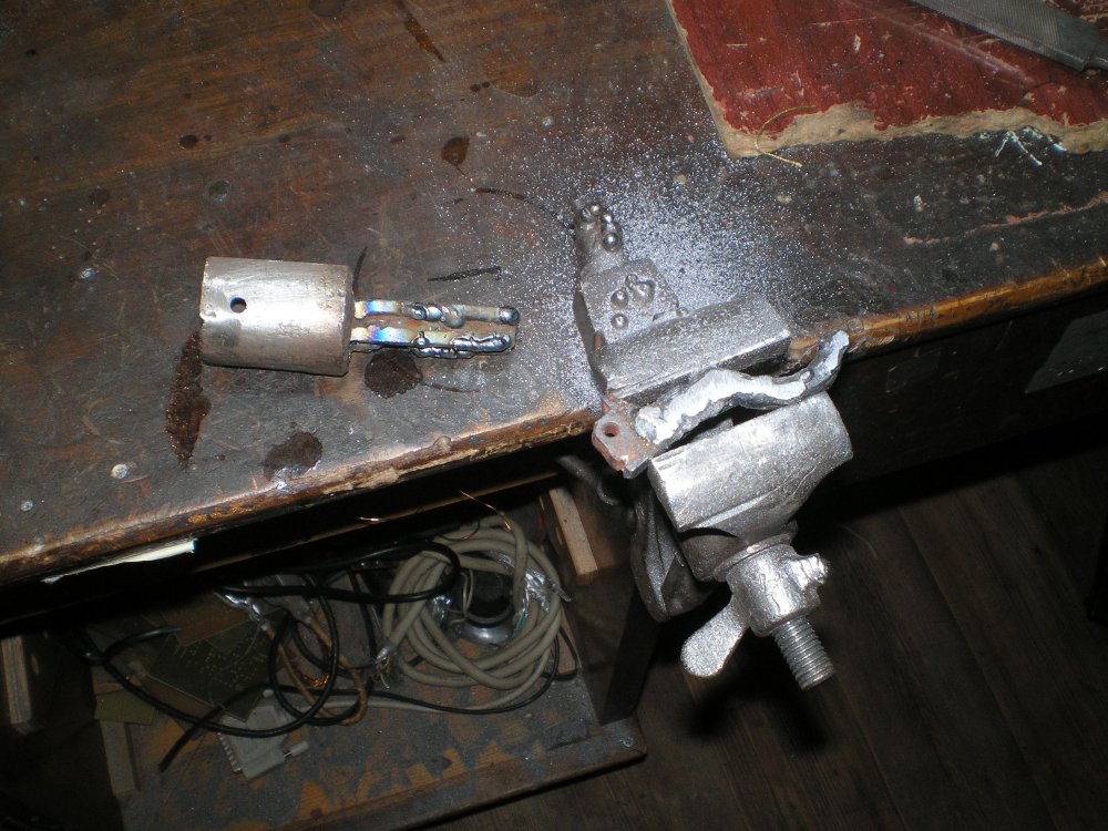

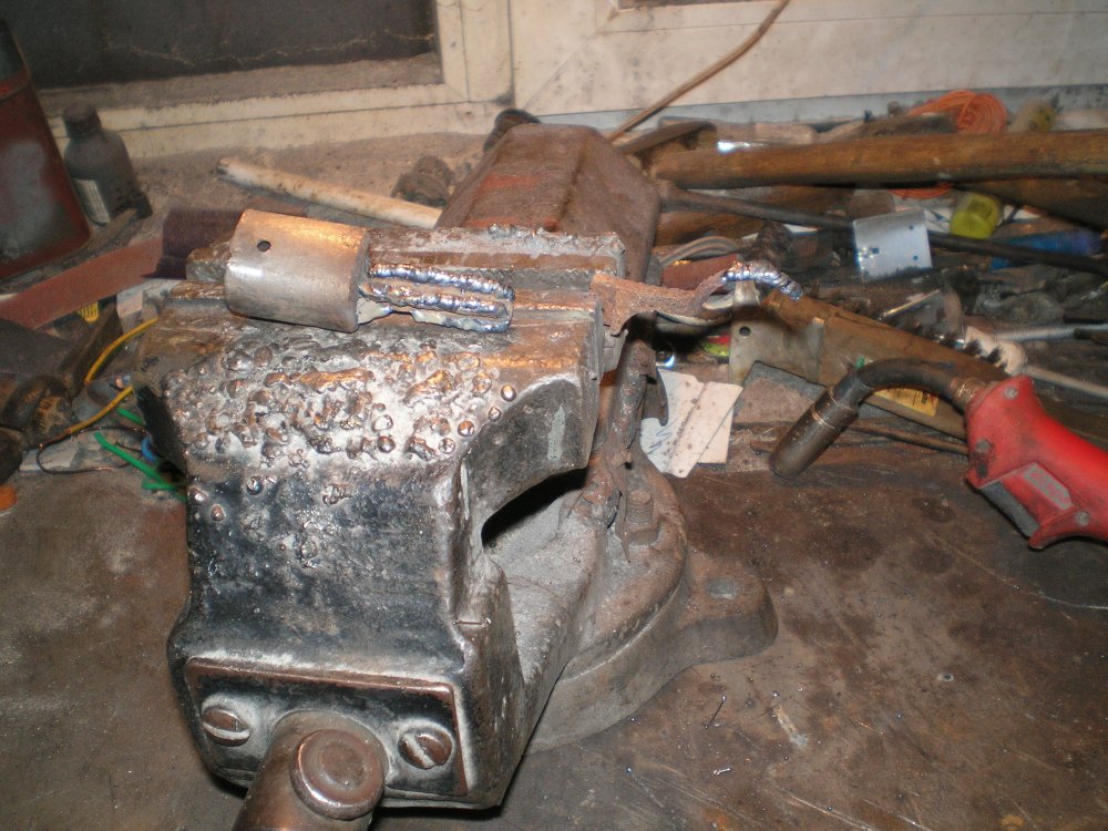

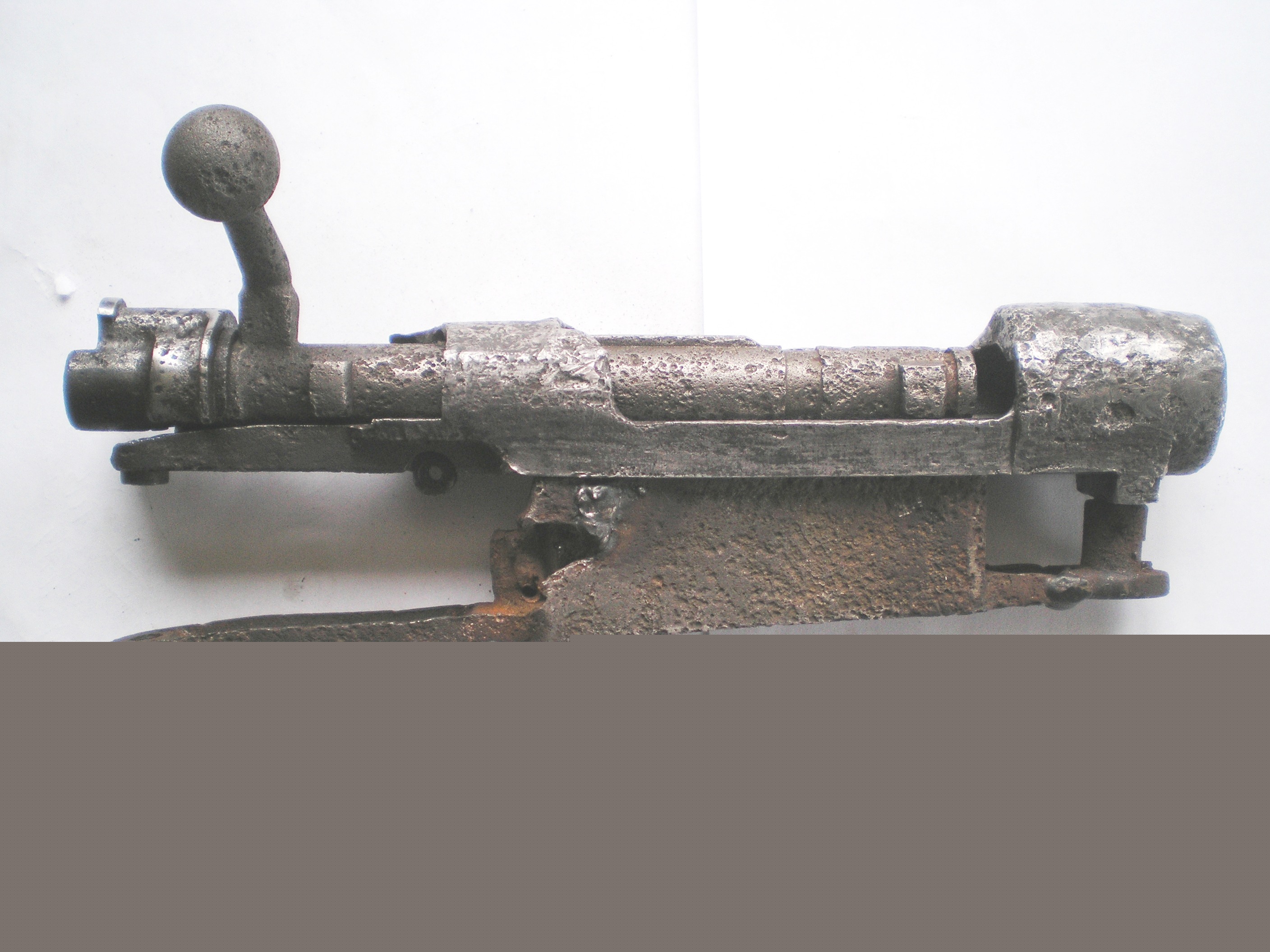

    Возникает много вопросов в личной переписке по поводу заделки раковин.Я завариваю раковины углекислотным полуавтоматом вот фото начал реставрацию к-98.Завариваю точками в разных местах и где возможно сплошным швом,главное чтобы не потянуло метал и не перекосило,потом рехтовать сложно.У меня раму немного повело,долго рехтовал пока затвор начал входить.На личине видно точки сварки,вот точками нада наваривать.Может я не правильно делаю но у меня так получается.

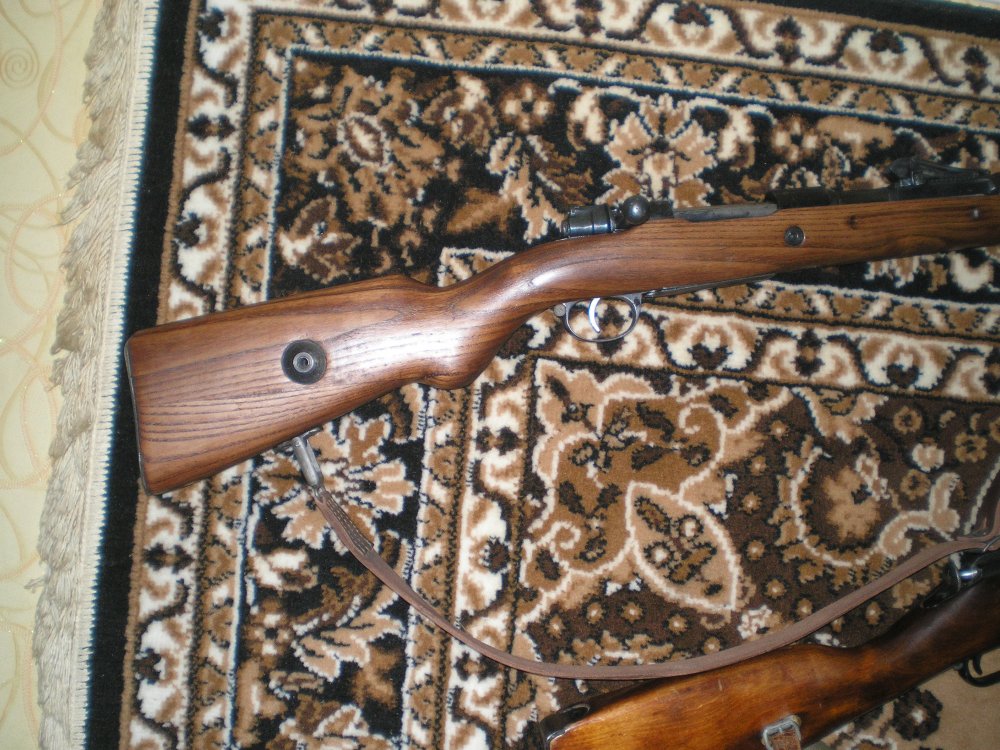

    Браво,браво!Единственно по геверу замечание-дерево с сучком попалось,надо было заготовку тщательнее осмотреть. P1010339.JPG P1010340.JPG

    Да не мог тогда нормальной заготовки найти
    ,а на стене не очень заметно,это Вы такой наблюдательный заметили .Как по мне то пойдет.

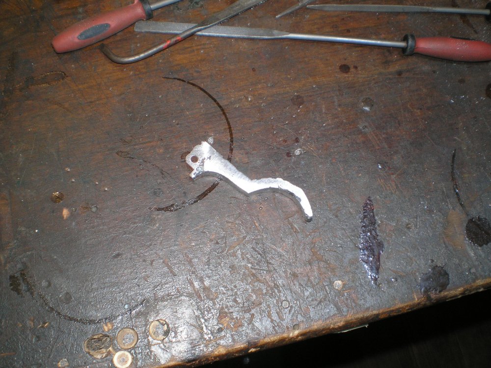

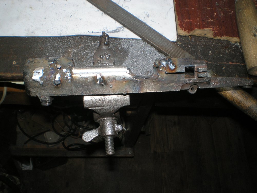

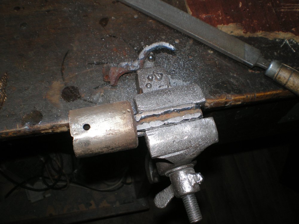

    Продолжение реставрации,хочу показать как я навариваю и обрабатываю.

    2.926
    Хорошо получается! Так и надо С ДУШОЙ подходить к работе! Не Боги горшки обжигают...
    По сварке-- может ток меньше, чтоб не крутило? У Меня инвекторная, в полуавтомате не знаю есть такое?
  22. coshowiy
    coshowiy Stabsgefreiter
    448
    В полуавтомате все регулируется,просто увлекся.

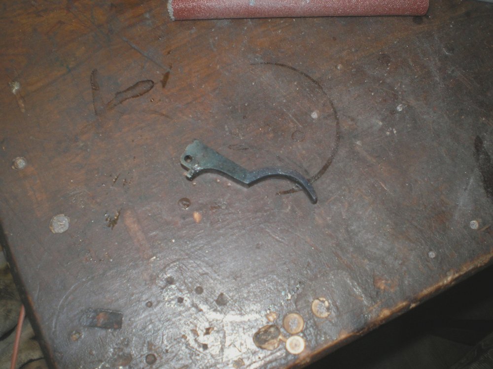

    Вы потом согласно чертежей стачиваете или на глазок? Например спусковой крючок вы обварили полностью, потом вывели все радиусы. Получается примерно или все-таки все размеры проверяете? Я обычно, чтобы не нарушить геометрию варю местами, затем эту каплю стачиваю до основной плоскости, оставляя небольшой запас, чтобы лишнее не снять. А варить ствол или ствольную коробку очень удобно, основной металл тверже навариваемого, при стачивании без сильного нажима, напильник снимает только навариваемое.

    Курок я наваривал три раза и после каждого наваривания обтачивал делал по фото визуально,а раму так как вы говорите и затвор так же в общем как получается.

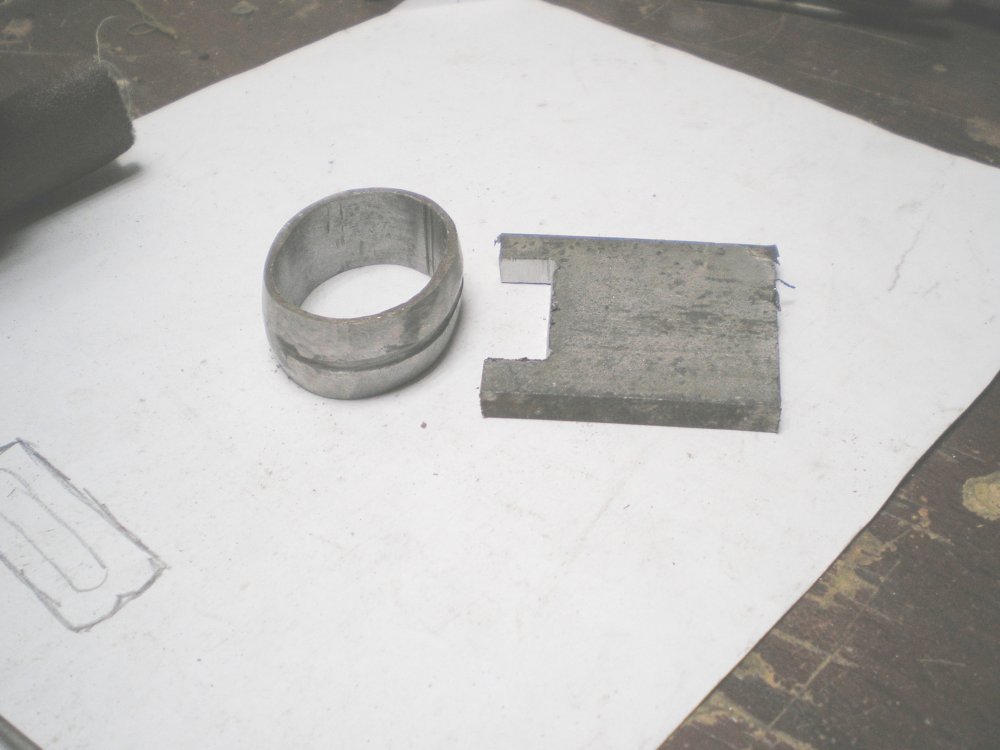

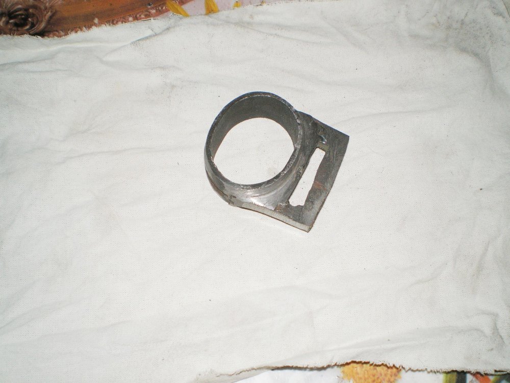

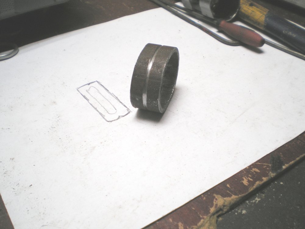

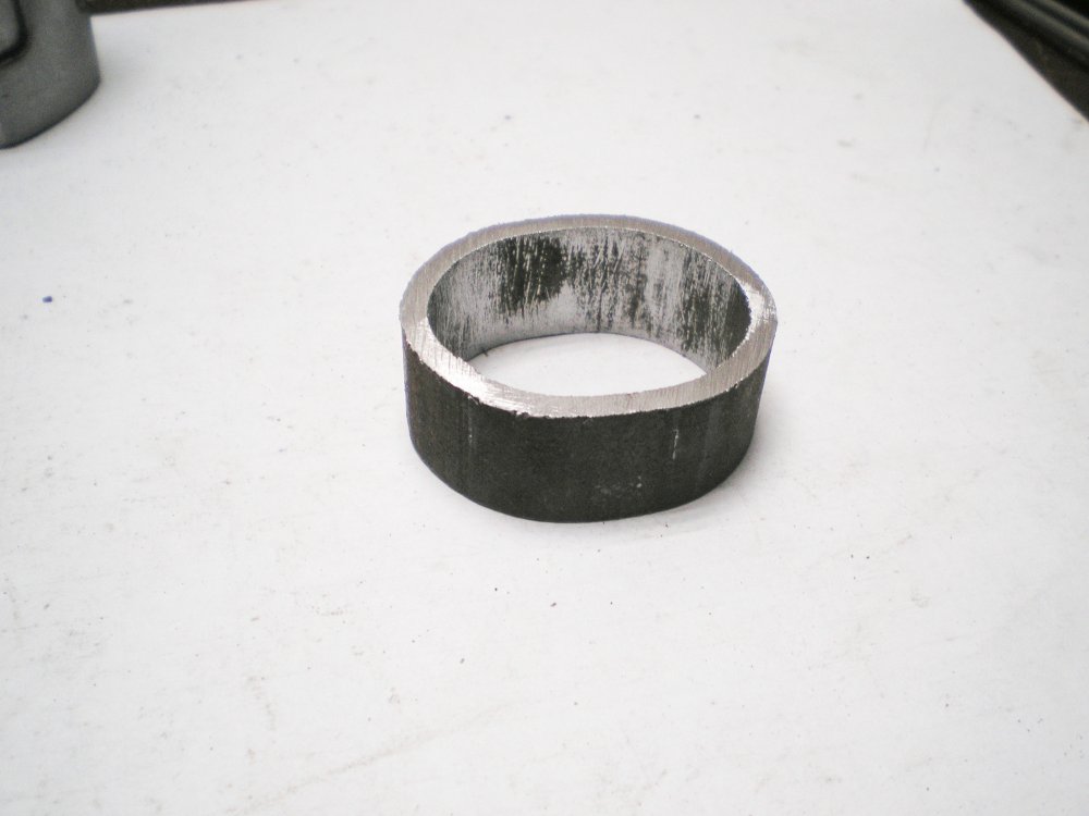

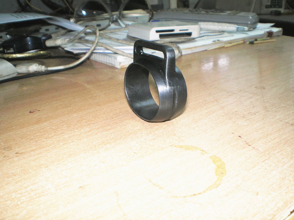

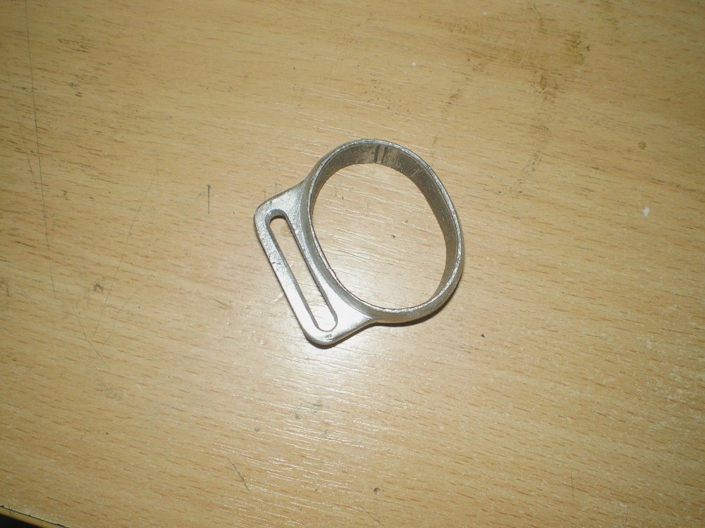

    Долго думал за и против и решил сделать новые детали на маузер.Вот что получилось.
