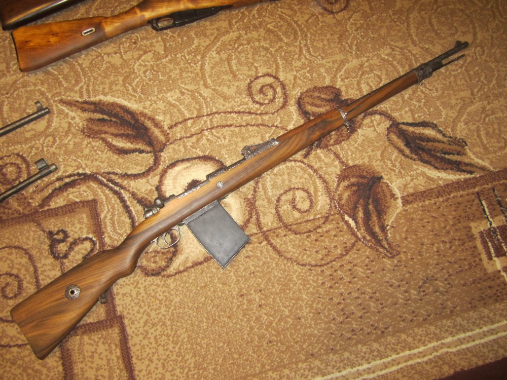

    Приветствую . С вашего разрешения влезу с советом. По работе вижу сами кого хош научите. Главное чтоб на всё терпения хватило. А вот по поводу грабен магазина на будущее можете поискать если конечно заинтересует. Пока сделаете винтовку паралельно магазин найдётся. Вещь красивая необычная для винтовки тех лет. Лично сам сначало в лесу магазин нашол а потом под него стал винтовку собирать. Мой гевер на фото.

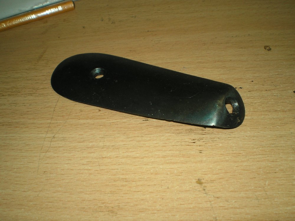

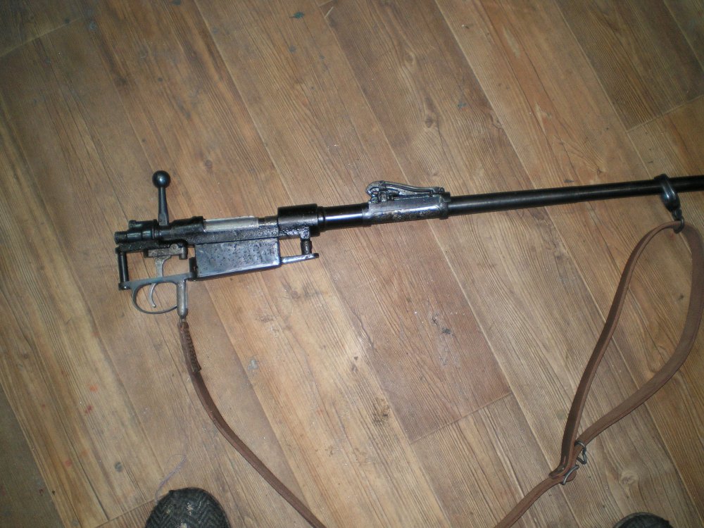

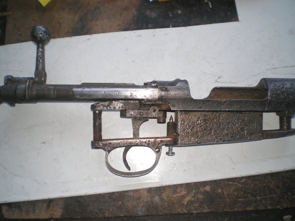

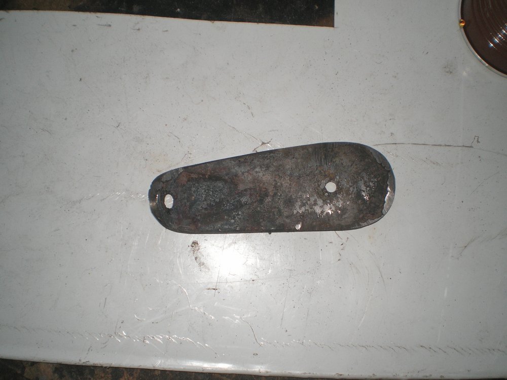

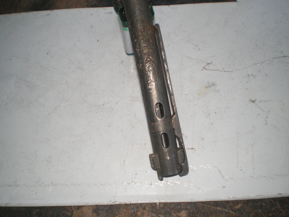

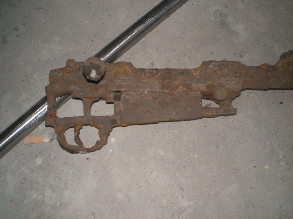

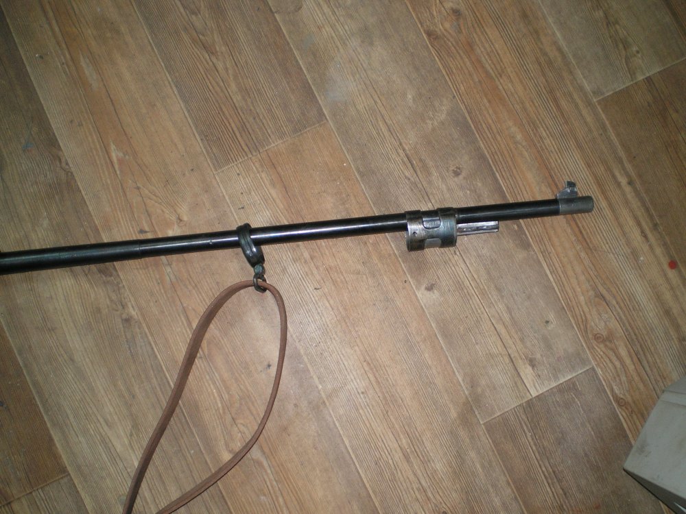

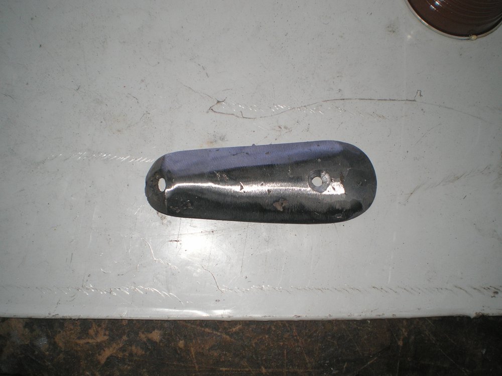

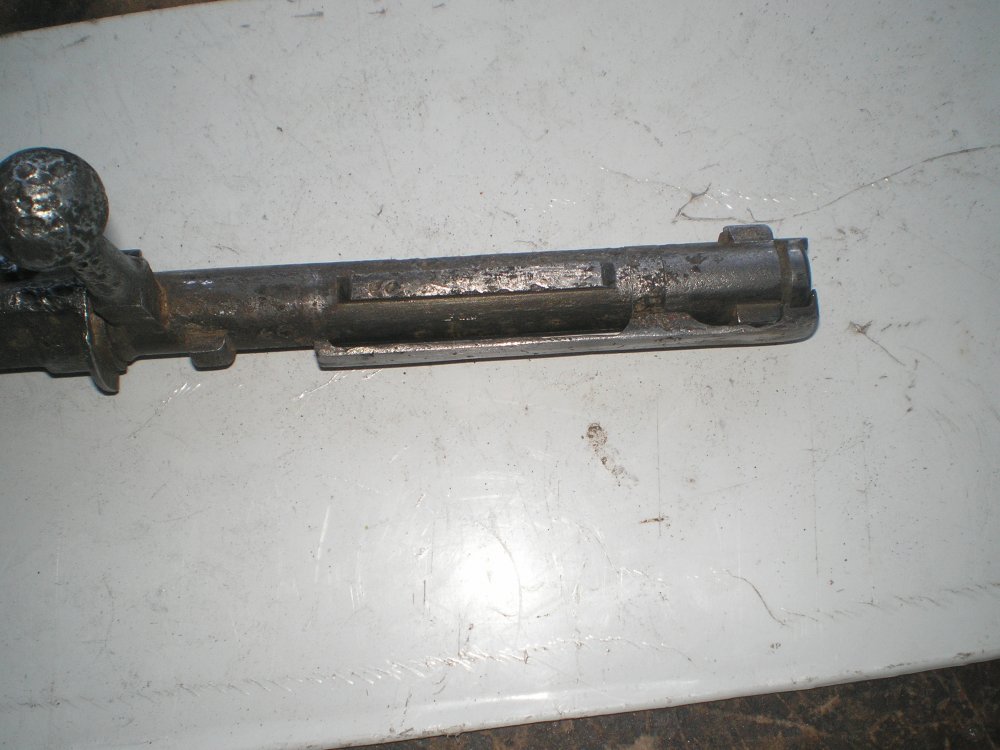

    Добрый вечер.А у меня катастрофически времени не хватае,проблем навалилось много.Сделал только гильзовыбрасыватель и дырки посверлил,штифты вварил в ствол.Показываю какой был выбрасыватель с дыркой и какой сейчас. Начал реставрировать тыльник.

    Вы уж извините но вставлю свои пять копеек. С тыльником вы уж слишком дали маху. При такой реставрации у вас получится что то новое а не Маузер. Думаю форму потеряет. Как по мне то не льзя так грубо и всю поверхность заливать. Как потом передать все черты девайса ?. Свои рубить ?. Может как то постепенно, залил половину шлифанул, потом остальное. И то в пару этапов. Если вдруг дела, тогда лудче оставить на потом и не спешить. Это всего лишь моё мнение.
    magyar7 likes this.
  7. Amadeus
    Amadeus Stabsfeldwebel
    1,601
    Location:
    Евразия
    Согласен насчет тыльника. Я обычно наварку-стачивание делаю раз 10. Сначала завариваю крупные раковины, затем стачиваю, затем раковины поменьше и т.д. Затем бор-машинкой немного расширяю мелкие раковины и опять завариваю. Причем стачиваю по-грубому наждаком, а затем в чистовую напильником. А здесь наверное поработали болгаркой, появились на поверхности грани. Их конечно можно выровнять, но где-то тыльник станет тоньше, чем должен.

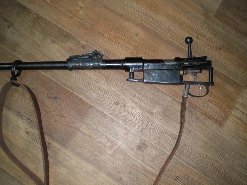

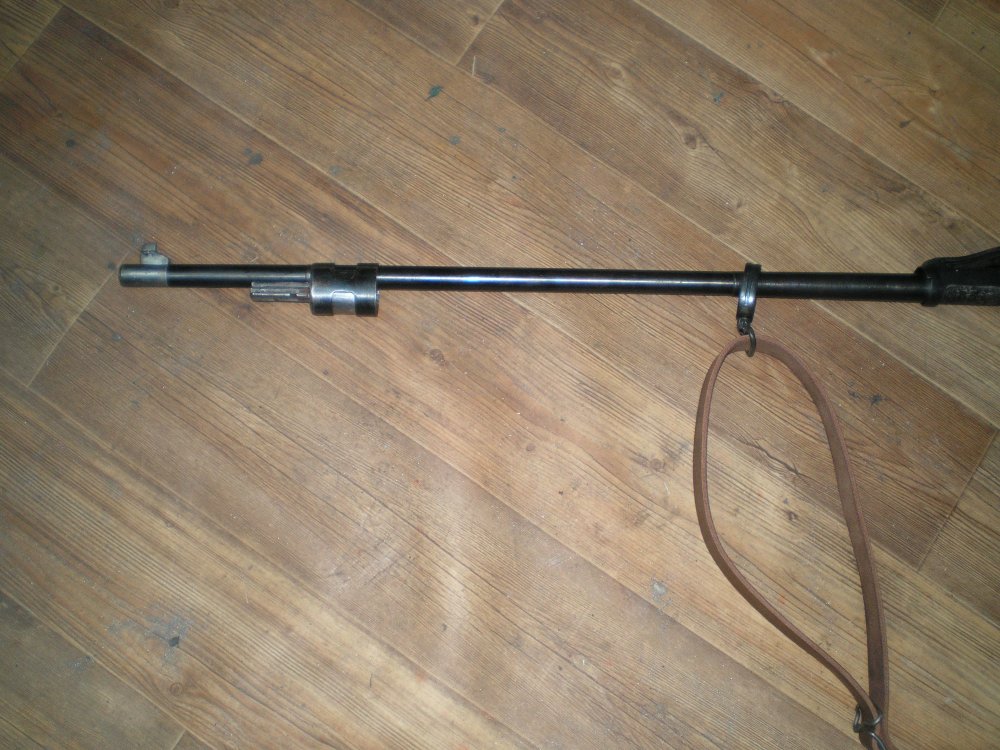

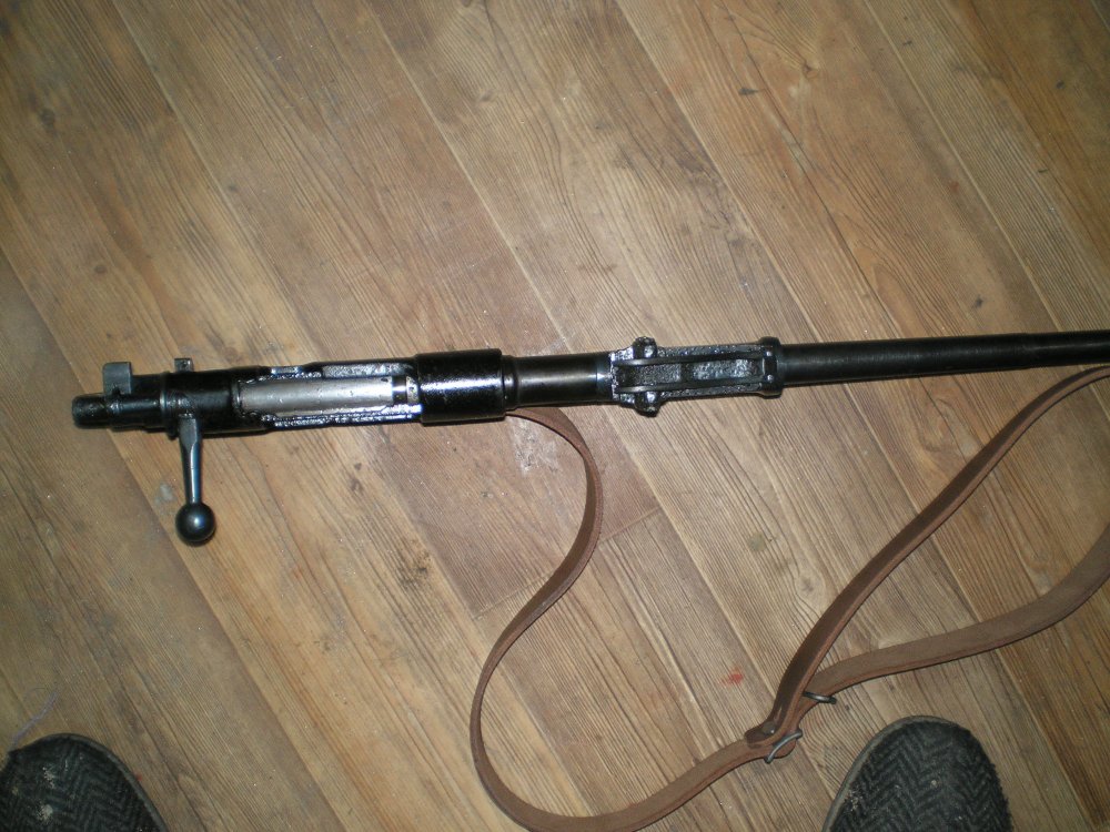

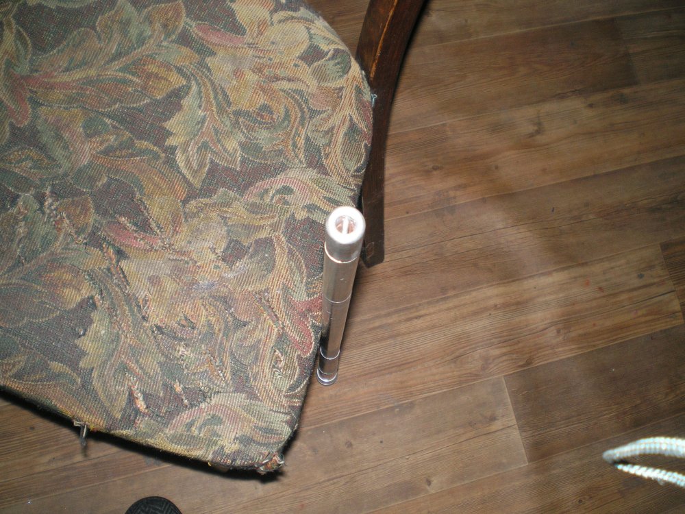

    Вот уже готовый. обработаный.А впрочем и все остальное.хочу услышат вашу критику ,замечания.В стволе четыре штифта,чтобы не было мало

    :smile_15:.:smile_12:..Чем и как воронили?
  10. coshowiy
    coshowiy Stabsgefreiter
    448
    Ржавым лаком,только я его сам делал первый раз.Некоторые детали чернил ржавым лаком с окалиною,а некоторые без.одни детали мазал два раза,другие три раза.Получилось оттенки разные если присмотрется,да и еще первый раз.Как по мне то пойдет,на растоянии двух метров не заметно.

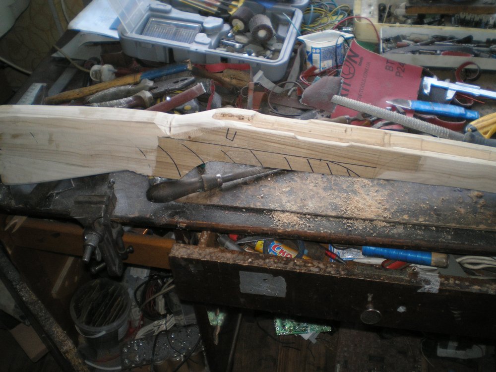

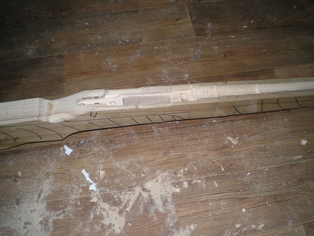

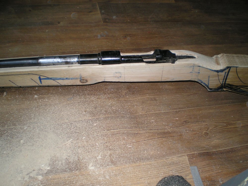

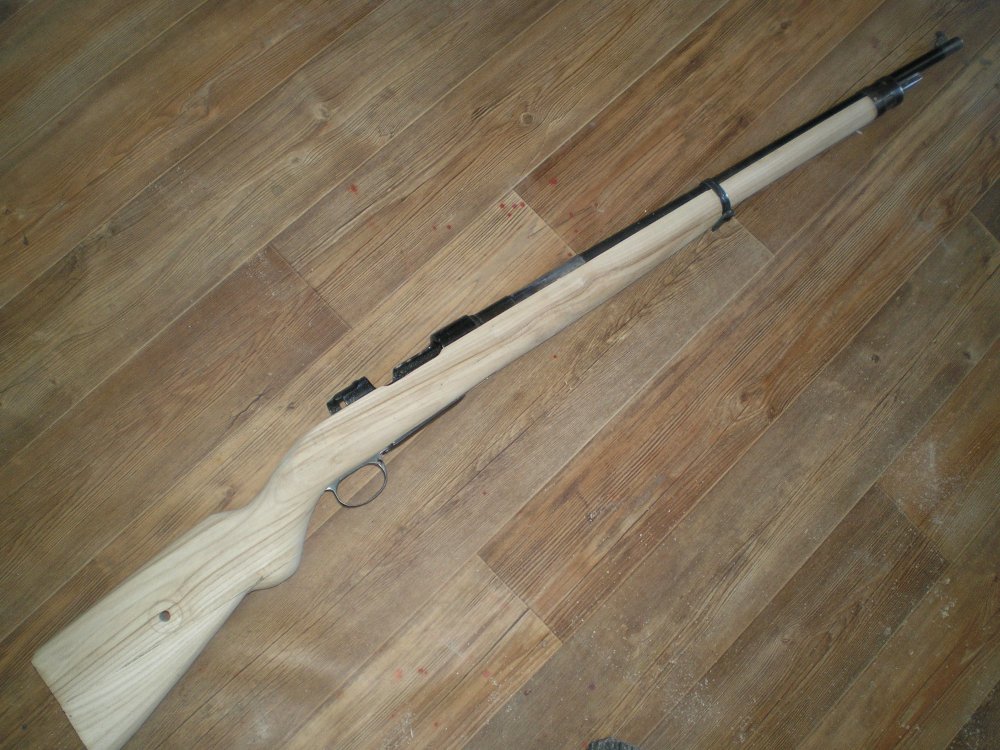

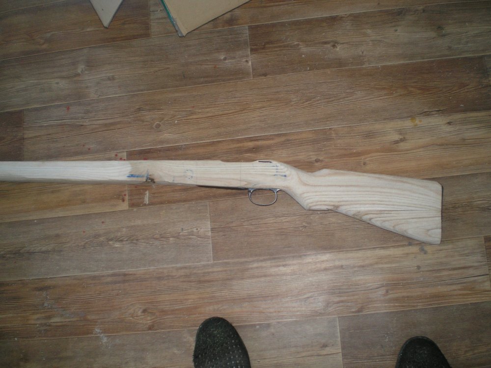

    Добрый вечер уважаемые.Я думаю можна продолжыть тему моих мучений.В связи с финансовыми трудностями, я думаю они не только у меня начал строгать дерево и вот,что получается.Не судите строго на краснодеревщика я не учился,что выйдет то и будет.
  12. 663
    663 ✠ Moderator
    17
    7,598
    Location:
    Україна.
    Красота. Думаю всё отлично будет. Да и не думаю а уверен. Удачи вам и терпения.

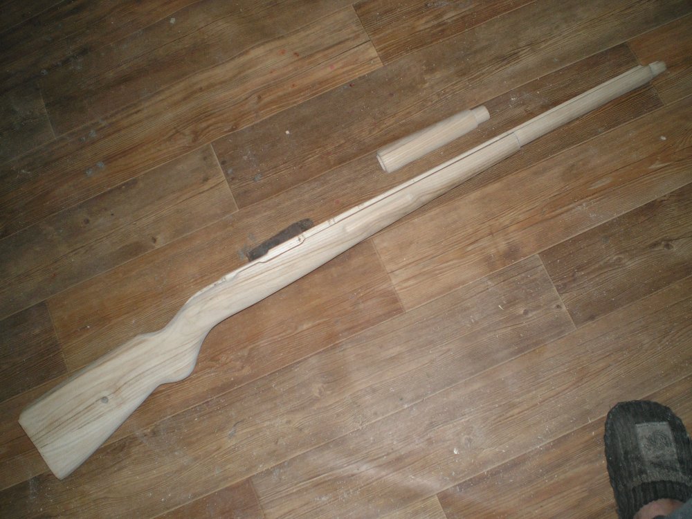

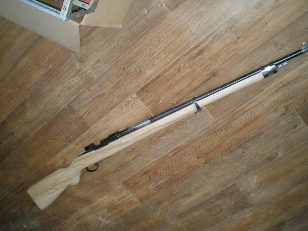

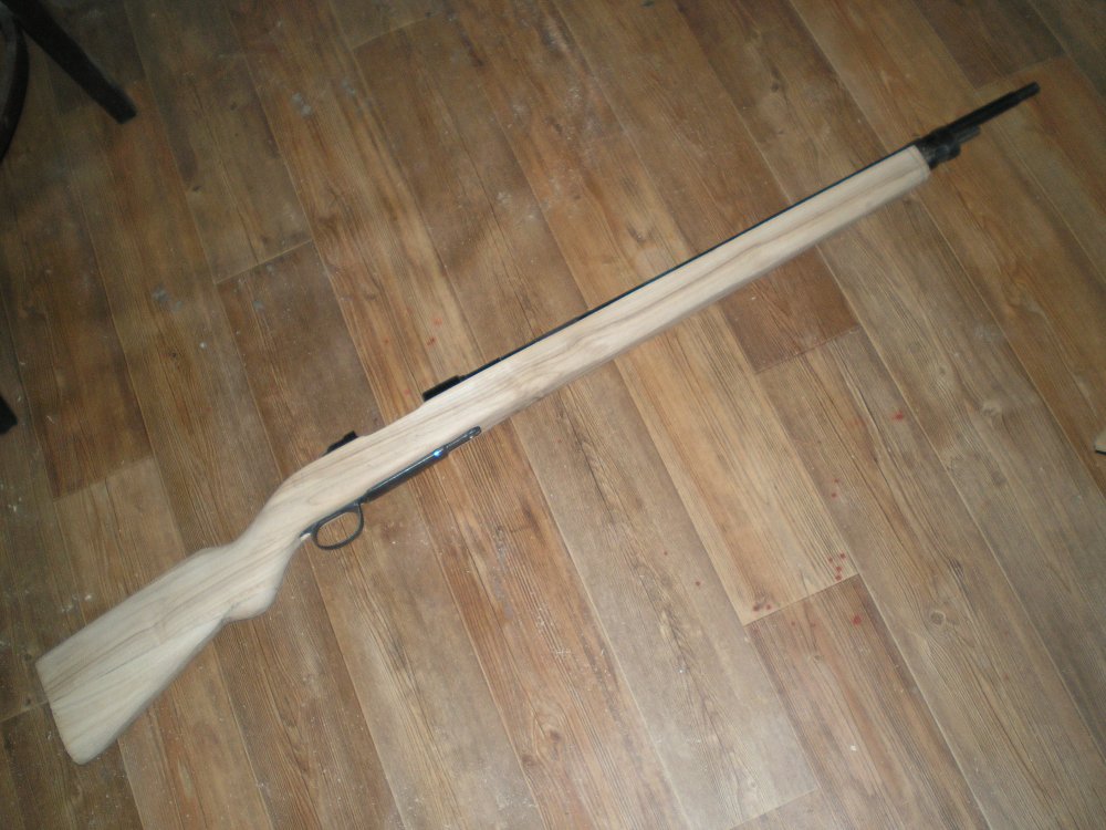

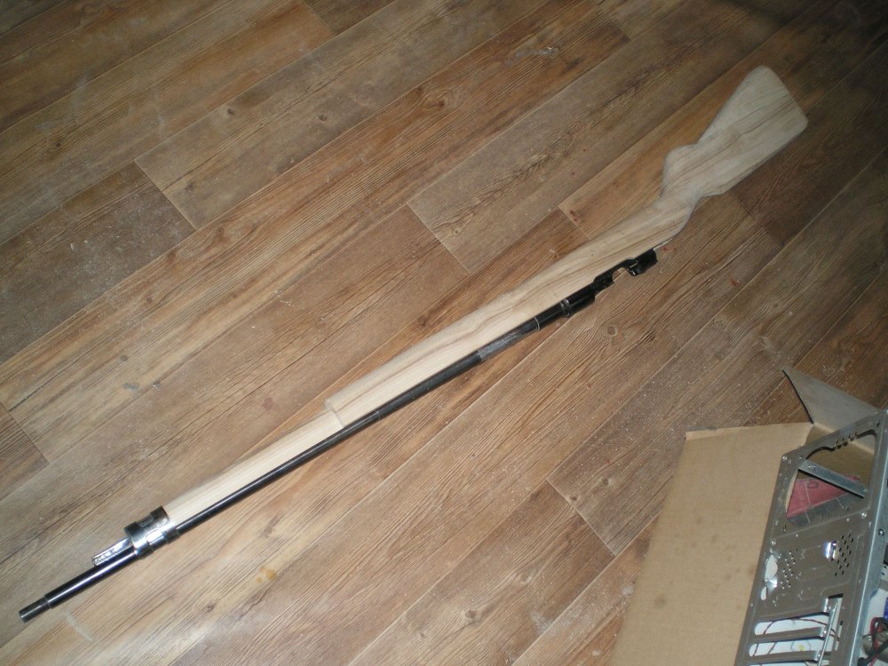

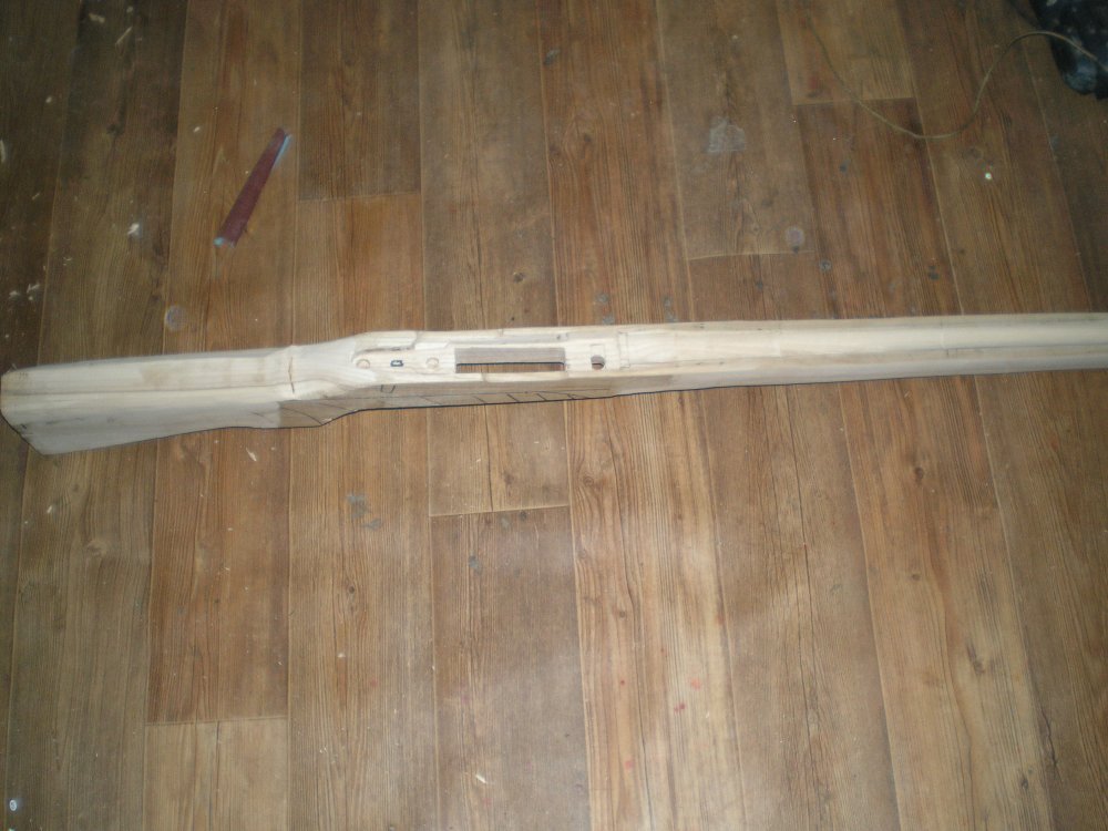

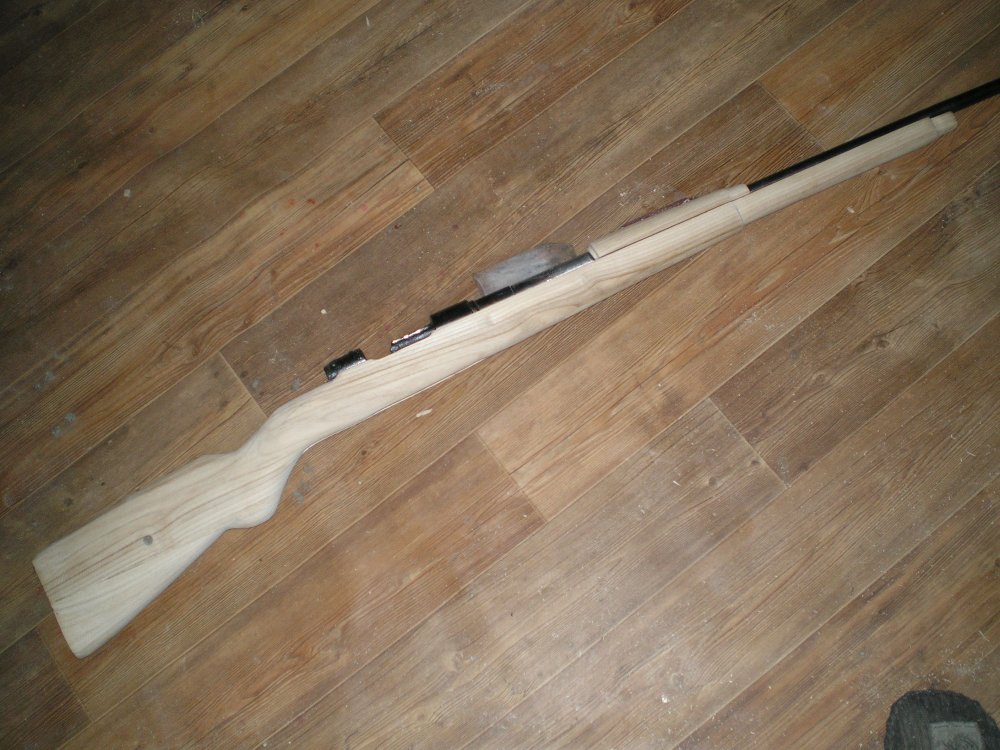

    Добрый вечер уважаемые.Хочу показать ход дальнейшей работы над деревом.Может кто подскажет,что не так.Делаю не по чертежам а по фото из форума,напечатал кучю фото,разложыл вокруг себя и сопоставляю.Главное чтобы форма получилась,вот и сомневаюсь.Все делаю вручную,без станка и электроинструментов.Хотелось бы услышать пожелания и критику тех специалистов,которые делают на заказ тут на форуме.C ув.
  15. 663
    663 ✠ Moderator
    17
    7,598
    Location:
    Україна.
    В полне соответствующее ложе. Достойно уважения. Работа супер. Просто супер.

    Честно говоря - ВПЕЧАТЛЯЕТ!!!!!! И железо и дерево. Удачи Вам!!!!

  19. coshowiy
    448
    Спасибо.А где же замечания,я не не уверен,что все в норме?
  20. 663
    663 ✠ Moderator
    17
    7,598
    Location:
    Україна.
    Их можите и не ждать, эти самые замечания. Если и есть какой косячок то на фото его и не увидиш. Определить можно только взяв в руки. А так размер выдержан, форма правильная, работа чистая и аккуратная. Что ещё нужно для реплики. Сказано вам КРАСИВО а вы буяните, не красиво. ВСЁ СУПЕР!!.

  21. CFC
    CFC Stabsfeldwebel Клуб взаимопомощи
    4,614
    Location:
    Feo-city
    coshowiy
    Отличная работа! Вам, комрад, нужно самому советы давать, а не спрашивать их при таком то опыте!:beer:
    Получается отлично!
    насчет штифтов - это не с потолка взято а из требований экспертизы.. например штифт от дульного среза насколько я помню должен стоять от оного в 1 см. .чтобы нельзя было ничего в ствол засунуть и бахнуть...
    Штифт сразу за патронником - чтобы боевой патрон не влез, а только холостой...
    все остальное для болтовой винтовки не имеет значения.. она бахнет холостым в любом случае!
    Ржавый лак - это самое правильно средство для воронения!

    Вот и замечания,посмотрите на эту часть ложа!У вас оно не доработано. IMG_0140.JPG
  23. MrJonsson
    MrJonsson Feldwebel
    723
    Location:
    Донбасс
    Я имел в виду не паз под ремень а фрагмент полупистолетного ложе.

    Да нормально все, мелочи не критичны! Этож не оригинал ( Я про приклад). Все оч. похоже. Видел на фото и с прямыми рукоядками, как по Мне смотрелись даже угрожающе
    :)Дерево Я б затемнил по темнее.... Видел светлые и красноватые -- не то. Вроде, как не настоящее. ИМХО конечно.
    С Ув.
  26. coshowiy
    448
    Спасибо.Я буду обрабатывать дерево сначала морилкой /орех/ потемнее,а потом ляная олифа горячая.Морилкой,чтобы было потемнее,а горячей олифой ,я в детстве видел как мой сосед дед Иван изготовлял приклады на охотничьи ружья ,это было в семидесятые годы.Он говорил,что горячая олифа хорошо проникает в дерево и после высыхания отталкивает влагу и скрепляет дерево/становится тверже и крепче/но можно и обычной олифой.Если обрабатывать просто ляным маслом то дерево розмягчается но хорошо отталкивает влагу,так,что я буду делать по старой технологии.C ув
