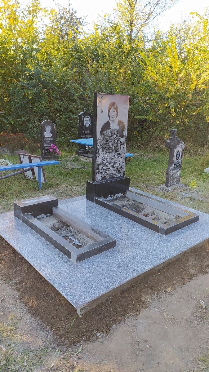

    Таки да.70% Примеры старых работ, но иногда и без резки неплохо.
