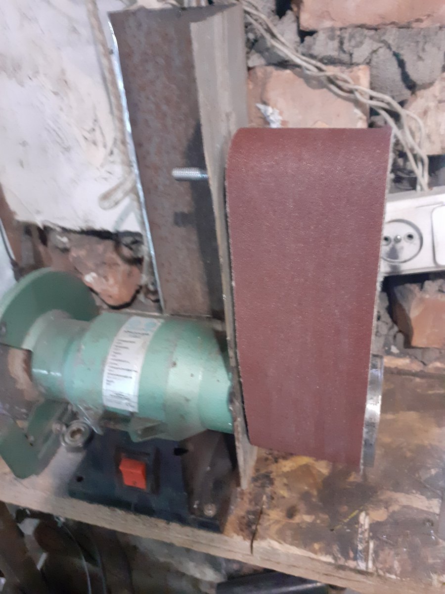

    диаметр мелкий, да, скорость будет не правильная.

    Все равно регулировку бы.
    И ролик потолще.

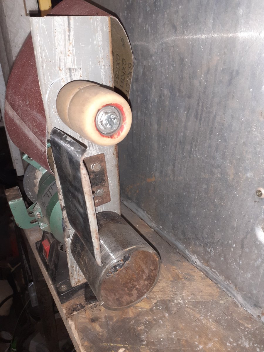

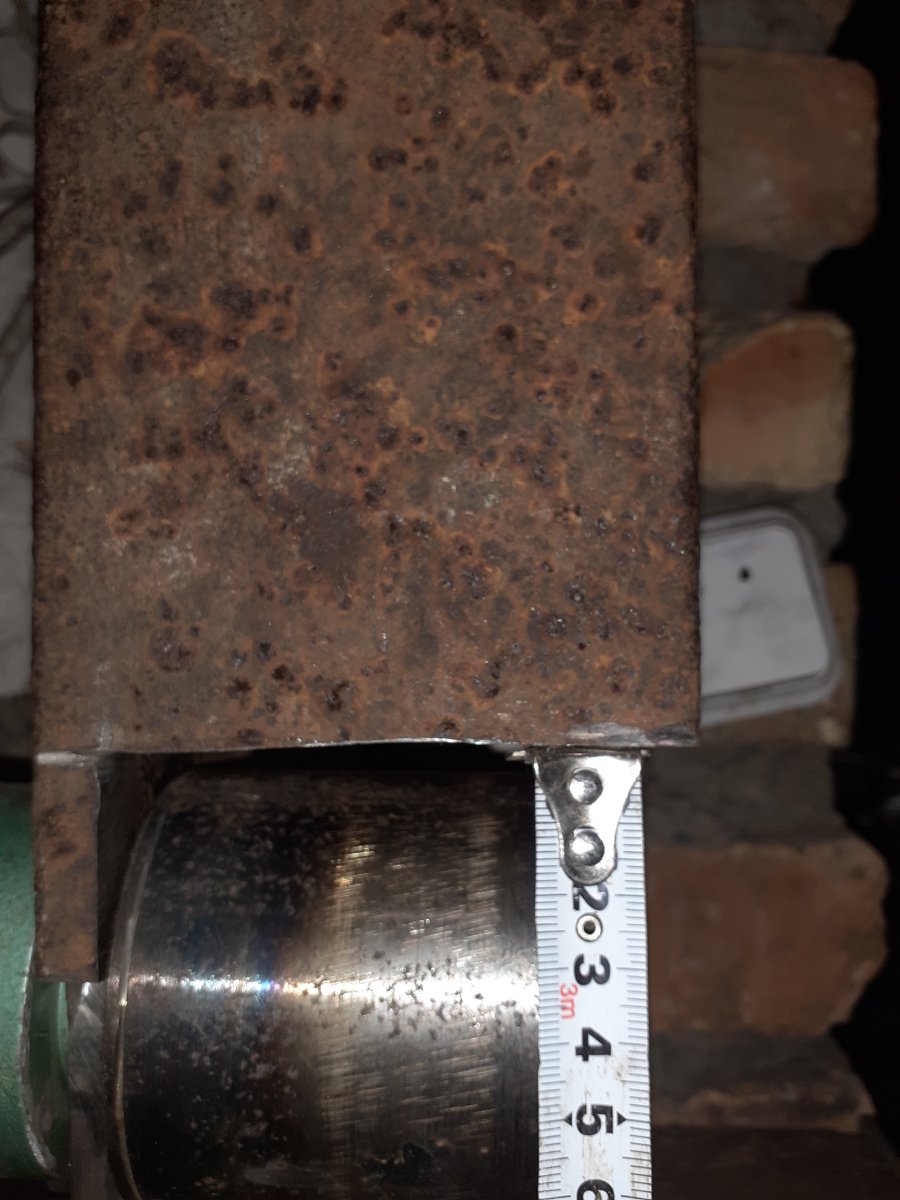

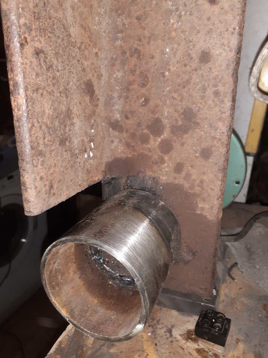

    діаметр 80 , пиляв уголок /станину, сцук спортив :smile_5: відпиляв на 1 см більш .
    :smile_8: в топку цей гріндер , піду завтра куплю готовий.:beer:

  6. Бек
    Бек General-leutnant
    135
    270
    :smile_6: так тут теж 1 см від валіка гуляє, фух ти, то то є нормально..:smile_8: завтра по новій спробую.:beer:

    А может проще , Вот такой барабан и регулятор оборотов . С УВ

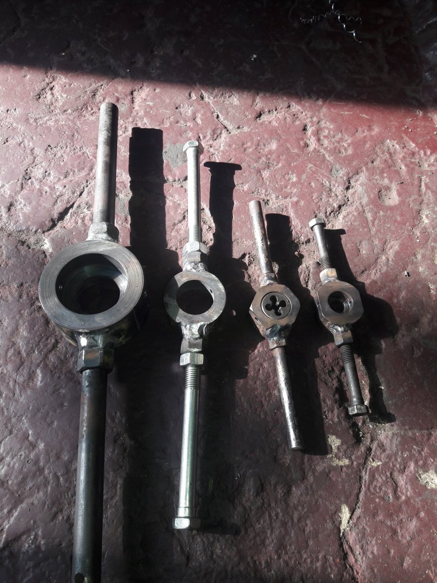

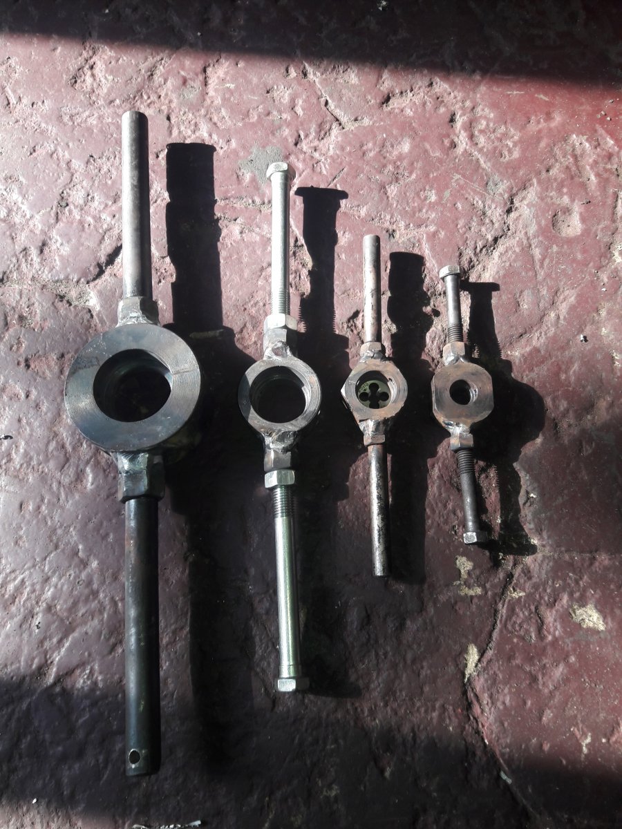

  10. Вій
    Вій Oberschütze
    Beiträge:
    19
    Ort:

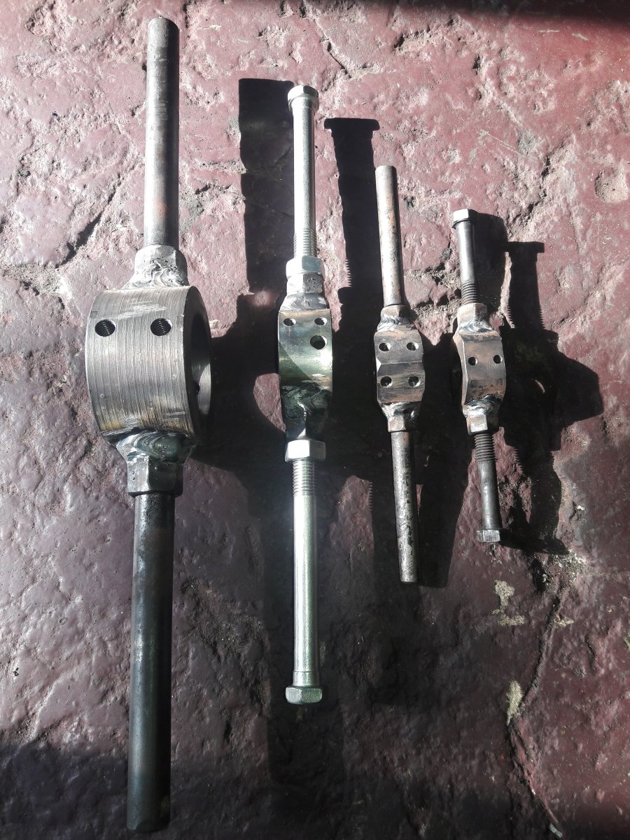

    Якось так. Муха ще не сядала. 20210826_164509.jpg 20210826_164531.jpg 20210826_164555.jpg
    Хай буде. Ще шукатиму.
    Двох- сторонні.
    На 7 розмірів плашок.
    Boris Pryanikov, votaga und Briter gefällt das.

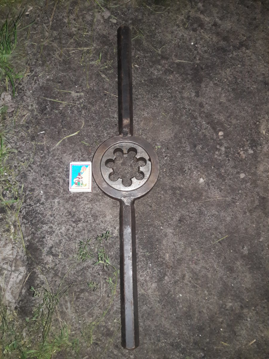

    Ну і трофєй.
    G 1-1/2 дюйма. Вродє под пробки чугунних батарей. (Но то не точно)
    Нахвіга вона мені не знаю... но бережу.

    шоб було. Но пробки бывают правые и левые. Это так, цвях в голову.
    Полтава1982, Вій und votaga gefällt das.
  13. Вій
    Вій Oberschütze
    Beiträge:
    19
    Ort:
    Чукча смотреть.
    Однако правая.
    И буквы (L) няма.
  14. Бек
    135
    270

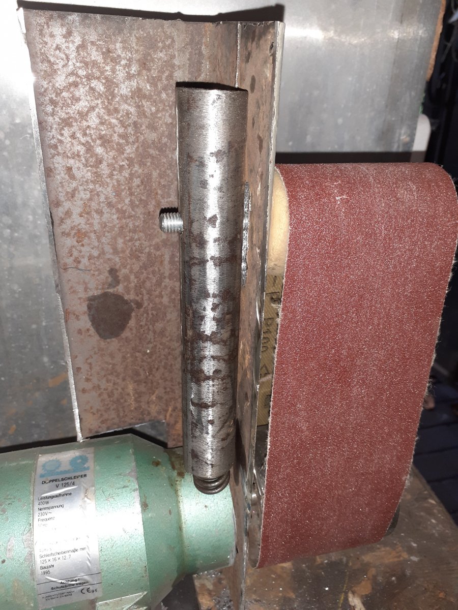

    Дороблю натяг, пластину упора і столик щоб кут можна було змінювать і на випробовування:beer:
    Крутить нормально:beer:
    Boris Pryanikov, Вій, votaga und 2 anderen gefällt das.
  15. Бек

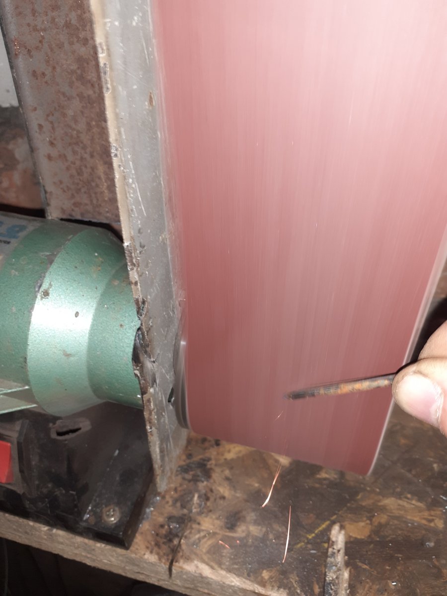

    135
    270
    Чуть є бієнія є. походу токар сказав шо по валу потрібно проточувать якщо і зажмк шків в нього гут буде в мене буде бієніє. Прийдеться по місцю щось мудрувать.:beer:
    :rolleyes: лінь а ннада доробить .:beer: і візьмусь за потужніший , моторчиг від насосної станції є.;) і від пралок.
    votaga gefällt das.
  16. Бек
    135
    270

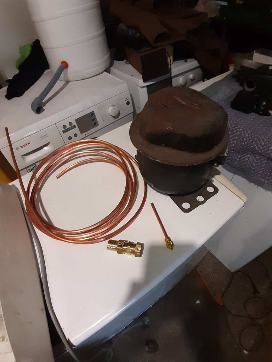

    :rolleyes: які думки, припущення:beer:
    votaga und Boris Pryanikov gefällt das.

    Дистиллятор ?)))) С УВ

    Могу предположить,что на планете Земля стало на один холодильник меньше,а одним шкафчиком больше. Угадал?:)
  19. Бек
    135
    270

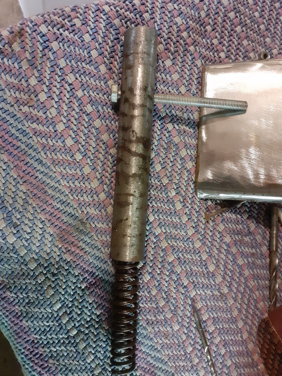

    По ходу натяжний ролік доробив, чорновий варіант , трубка , пружина , все що під рукою було . :beer: Лишився столик і все зібрать , пофарбувать :beer:
