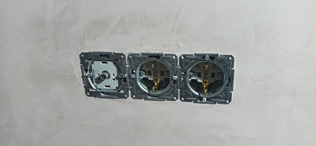

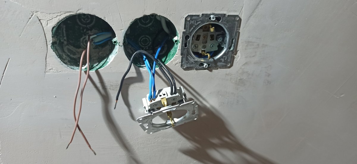

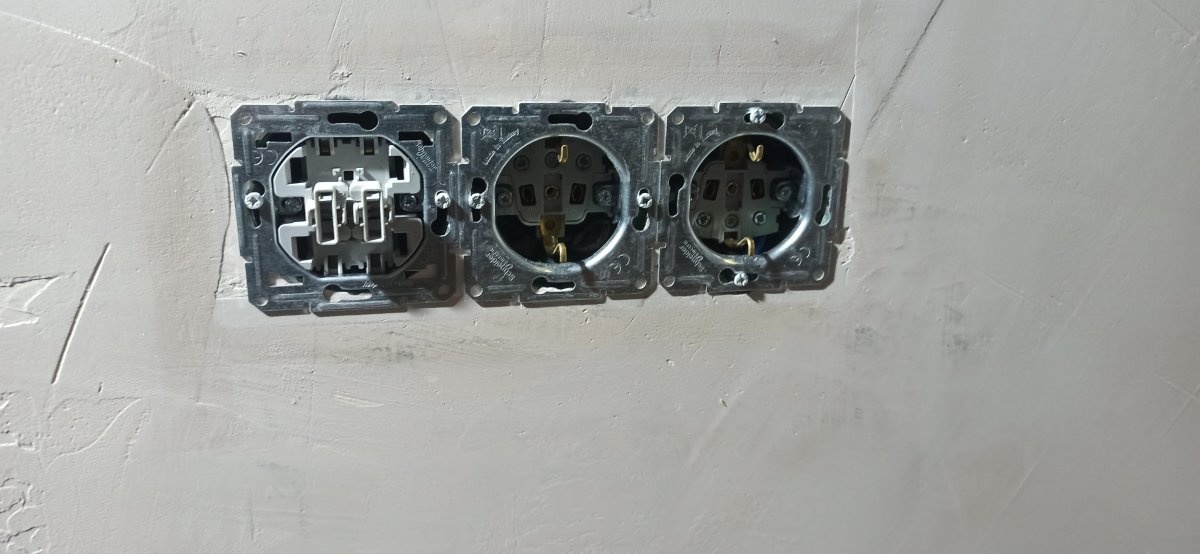

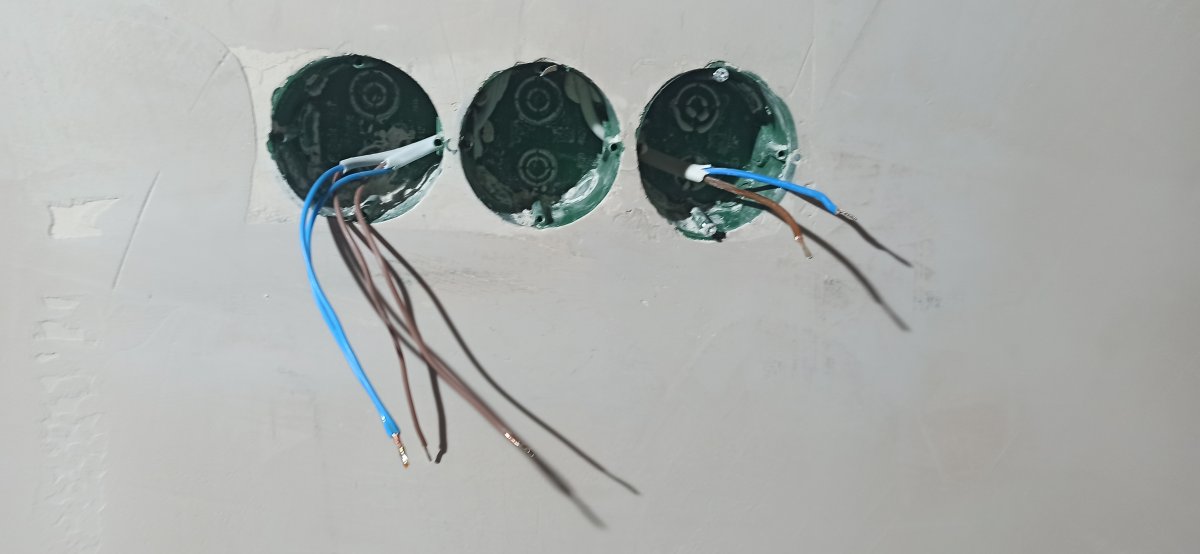

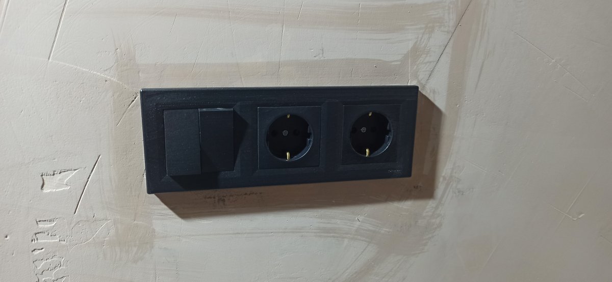

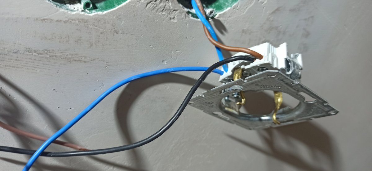

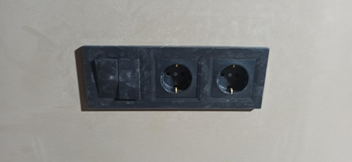

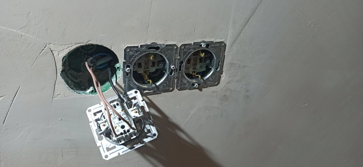

    В одной из тем был вопрос как можно сэкономить на электропроводке )
    Вот один из вариантов :
    Использовать двойные выключатели и вместо распаячных коробок использовать падразетники . С УВ
    IMG_20210420_094530.jpg IMG_20210420_094838.jpg IMG_20210420_095216.jpg IMG_20210420_095552.jpg IMG_20210420_100144.jpg IMG_20210420_101021.jpg IMG_20210420_103750.jpg IMG_20210420_103815.jpg

    Я конечно очень извиняюсь, Виктор, а в чём собственно "ноу-хау"?????

    Ну судячи з того скільки у вас дротів то ви нічого не зекономили! От якби ви розводку робили на рівні розеток....;)

    Не использовать распаячные коробки, многие до сих пор их используют и экономить на количестве выключателей и точек . С УВ

    Как раз распаечные коробки - и дают экономию! Что бы на каждую розетку не вести провод от щита.
    В комнате никогда не будет потребления - которое превысит возможности провода сечением 2,5. За исключением электроотопления. И коробка позволяет экономить провод. А знание цен, и возможность купить провод и комплектуху "не по цене Эпицентра" - экономит ещё от 25 до 50% стоимости.
    И это без ущерба качеству и безопасности.

    Вот видите, сейчас попробую объяснить )
    Вы тяните с щитовой провод к подразетнику ,а от туда тяните два провода на свет и ещё один провод к следующему разеточному узлу ,а подсоединяете паралельно через разетки и так до бесконечности хоть всю квартиру на одном автомате можно сделать и не использовать не одной распаячной каробки . С УВ

    Можно.
    Но если квартира больше 30м2 - то это гемор в случае ремонта замены чего либо.
    Проходили. Было.
    Очень, ОЧЕНЬ! сомнительная экономия.

    Есть вещи,на которых экономить не стОит,электропроводка и всякие трубы именно это.Раз в жизни лишнюю сотню баксов не пожалеть и больше к теме не возвращаться.
    Двухкомнатная квартира с кухней,санузлом и калидором вытаскивает около сотни метров дротиков,писят полтора,остальные 2.5. Может быть и больше,на треть.
    В дом нужно раза в три больше.Если не три этажа и полкилометра площади.

    Приветствую подключить то конечно можно. А нужно ли «садить» на 1 автомат столько потребителей ? Кто будет бегать проверять а не греется ли розетка в которую жена плойку или фен включила? Для силовых потребителей 1 провод 1 автомат , каждый блок розеток 1 автомат. Это сегодня у Вас так мебель стоит а завтра перестановка и что удлинитель кидать? Любая скрутка проводов должна быть правильно технологически выполнена, скрутка в розетке не даст нормального контакта. Ваш вариант економный но на мой взгляд технически не верный.

    Квартиры в среднем 60-70 квадратов . Вот как раз ремонтопригодность такой проводки в разы лучше и это тоже её большой плюс )
    Искать под обоями распаячные коробки и каверкать гипсокартон куда дороже чем просто подразетник прозвонить . С УВ

    Если всё сделано как надо, (а я распаечные коробки замуровываю) то надо только поменять розетку.
    На однушку-гостинку, 30-35кв., ушло 150м. провода, (замена АБСОЛЮТНО ВСЕХ ПРОВОДОВ), 4 или 5 распаечных коробок, хотя розеток я поставил бы больше. Один "Зубр", два дифреле, и шесть автов.
    Цена с материалами и работой - 22-23000грн.
    Я за свою работу привык отвечать.
    При том, что на "умный дом" уходит в РАЗЫ больше.
    В магазине кабель по 35-43грн, я выставляю заказчику до 25грн.
    Со всеми материалами - так же.
    Это всё с учётом защиты потребителя, и защиты техники.
    Не представляю - где там ещё экономить??
    С ув.

    То есть вы считаете что у паяной скрутки будет плохой кантакт ?) С УВ

    Ну хоть на скрутке не экономьте :D
