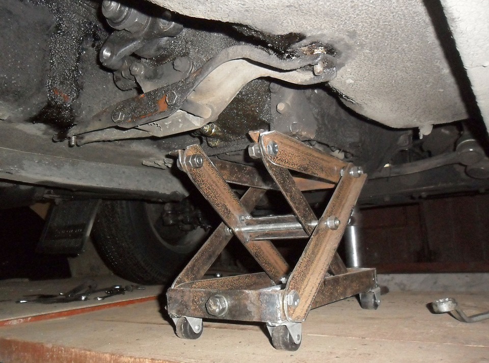

    то чисто щоб коробку знімать/ставить. ( колесика краще набрать з підшипників) ці слабі.:beer: Краще підставку триногу- фото пізніш виложу , дав камраду ннада забрать ато вже років з6 щось її небачу, пеньочки підставляю:D:beer:

    Да,вот эта подставка.вот так и давай кому то инструмент,дал и больше не увидел ,лично я свои инструменты никому не даю,поэтому многие меня считают жлобом,но меня это не огорчает.

    А винт крутится ключём или пневмоинструментом? Ключём, как по мне, слишком уж долго. Я бы гидравлику от домкрата туда приспособил...:)

    :( крутивсь ключем.

    Якщо користуватись зрідка й для себе, то може бути й так. Але якщо в авто-майстерні, то я б удосконалив...:beer:

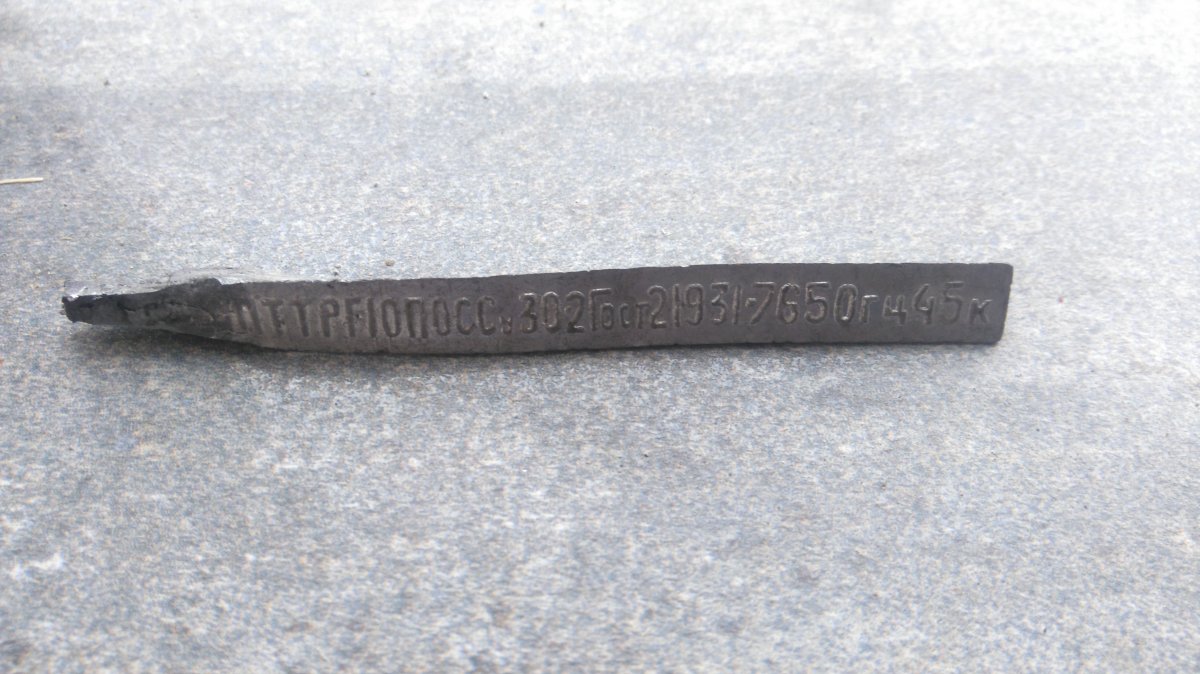

    Сегодня купил вот такой припой
    Качество очень понравилось!
    Не сильно растекается и не капает!

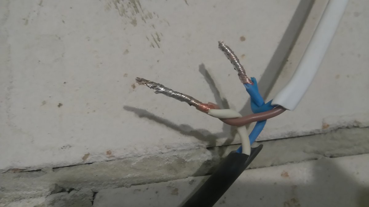

    А вот результат. С ув

    А флюс який?
    Там, ще від флюсу залежить чи розтічется чи на місті сяде як глина, ну і температура... ;)

    Доброе утро Флюс обычный спиртоканифольный, жидкий. Сув

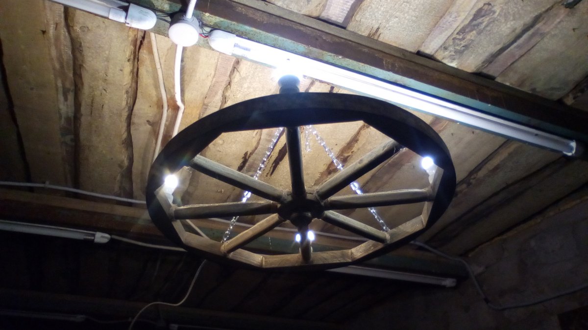

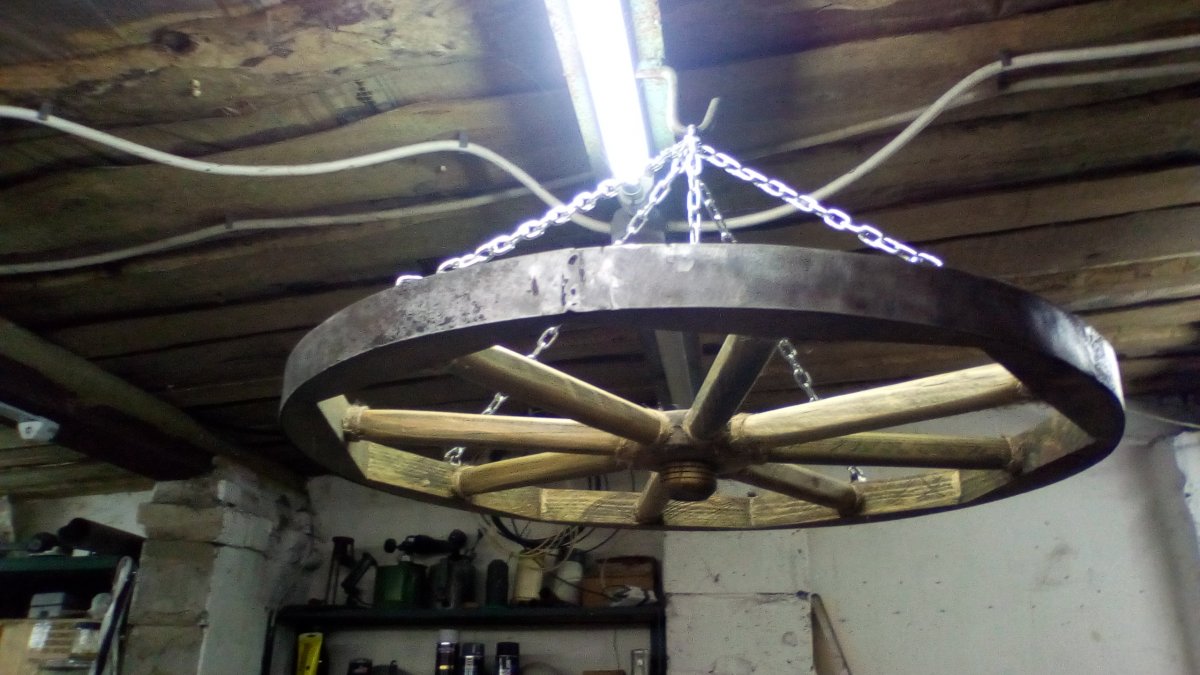

    В общем с колеса почти получилась люстра

    Класс! Только цепь или чёрной или медной краской покрасте с баллончика 2 минуты. С ув

    Стильненько, натуральный лофт, вмонтировать лампы в сам обод - и можно на продажу клепать... :)

    Или акриловой ,,старая бронза,, - вид поинтересней получается .

    Прокислотить и сама поржавеет, через пару-тройку месяцев полирнуть.

    Так лучше всего, а главное будет натурально и лаком потом вскрыть. С ув

    Полировать руками без фанатизма и натереть озокеритом на горячую :D
