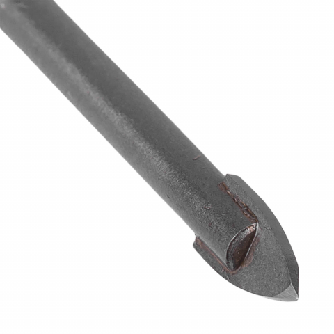

    Столкнулся с проблемой насверлить дырок ф6 в железобетоне. Из инструментов - аккумуляторный шуруповерт и сверло с победитовой напайкой. Попробовал - 5 мм прошел и все . На месте крутит без толку ,дальше не лезет. Нагуглил метод - сверление бетона сверлом по кафелю. 37 гривен удовольствие. Пошло как по маслу. Без перфораторов и ударных дрелей.

    зависит от качества напайки,если на "победитовом" из гвоздилина то так и будет.Оно просто затупилось.Сверла для перфораторов обычно нормальные,если фирменные.Это у которых хвостовик с канавкой под спец патрон.А тем сверлом-лопаткой можно и стекло сверлить,потренировавшись,с водой и не спеша,с двух сторон.Речь конечно о мебельном стекле,каленом.

    Я мебельщик, на установках отверстий в стенах просверлил не один десяток тысяч, сверлил всё и всем. Таким сверлом в бетонной стене на глубину 70-80мм. можно просверлить одно максимум два отверстия, после чего без заточки оно просто "лижет". И то это лотерея: камень или арматура - и оно лопается как стекло...

    Много зависит от бетона. Иной можно гвоздем просверлить. Мне предстоит 45 отверстий сделать. Попробую этим методом. Не пойдет - куплю трубчатое алмазное сверло.

    Отличная вещ, при покупке надо обращать внимание на заточку и обязательно следить чтобы не перегрелась плюс малые обороты. С ув

    Я такой штукой кримп капсульного гнезда на GGG удаляю :D

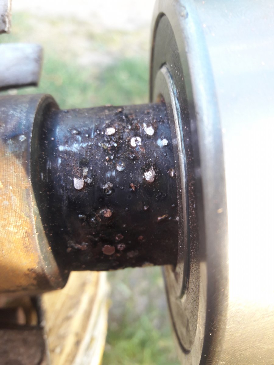

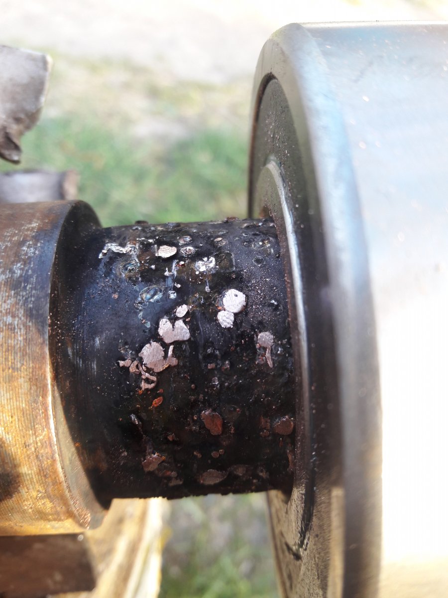

    А вось кому пригодится.
    Метод старый но возможно кому то понадобится.
    Подлечил електродвигло. 7кв
    Была выроботка 0.1мм.
    Подшипник новый проворачивался на якоре.
    В держатель сварки вставляю медный сварочный многожильный кабель- прилепил оторвал (и так сколько считаете необходимо наплавляете)
    Лишние высокие сопли чуть загладил напильником.
    При выроботке 0.1мм гарантия качества.
    При более сильной выроботке только наваривать металом и к токарю в гости.
    Подшипник забивал кувалдой через наставку труба по диаметру вала с плюсом. Всю медь влизало между якорем и подшипником.
    Знаю что и на уазе ступица отреставрирована так ездит лет 10 точно.
    Как то так.
    Если не так - жду другие советы.
    С ув.

    Да. При убитой посадке можно медью сварочником наплавить и можно керном точек набить. Тоже помогает.

    подскажу более простой способ-если все вручную-кернером набиваем много точек,чем больше тем лучше,зависимо от силы удара и глубины лунки металл поднимается выше,но слишком усердствовать не надо,если есть доступ к токарному станку-проходится накаткой,лучше сетчатой,но и обычная поперечная сойдет и сразу после этого протачивается в размер под посадку подшипника,накаткой можно поднять в среднем 0.5мм.
    Учитывайте такой момент-все неровности на валу под подшипник отлично передаются на беговые дорожки подшипника через обойму,как через бумагу,это не продляет жизнь подшипнику и всему узлу,особенно если нагрузка и обороты большие.

    Ще перед посадкою підшипник потрібно було хвилин 15 поварити в кип'ячому маслі любому, крім відпрацьовки і олії і витягши - швиденько насаджувати - не так би приминав внутрішнім отвором, накапану міддю, або підняту, накернену поверхню і не так би сильно прийшлось кувалдою гепать....
