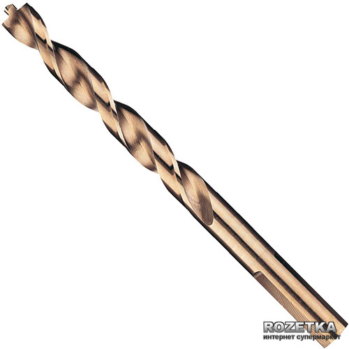

    DeWalt Extreme
    Бек and votaga like this.

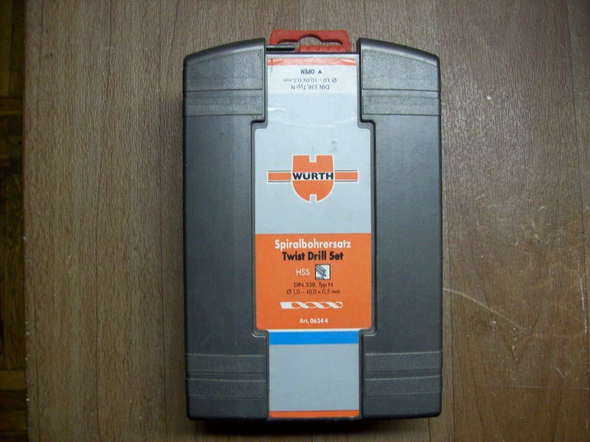

    Пользую вюртовские,черные и с покрытием оксидом титана,берут все,перетачиваю редко,после каленки.
    votaga and gudvin696 like this.

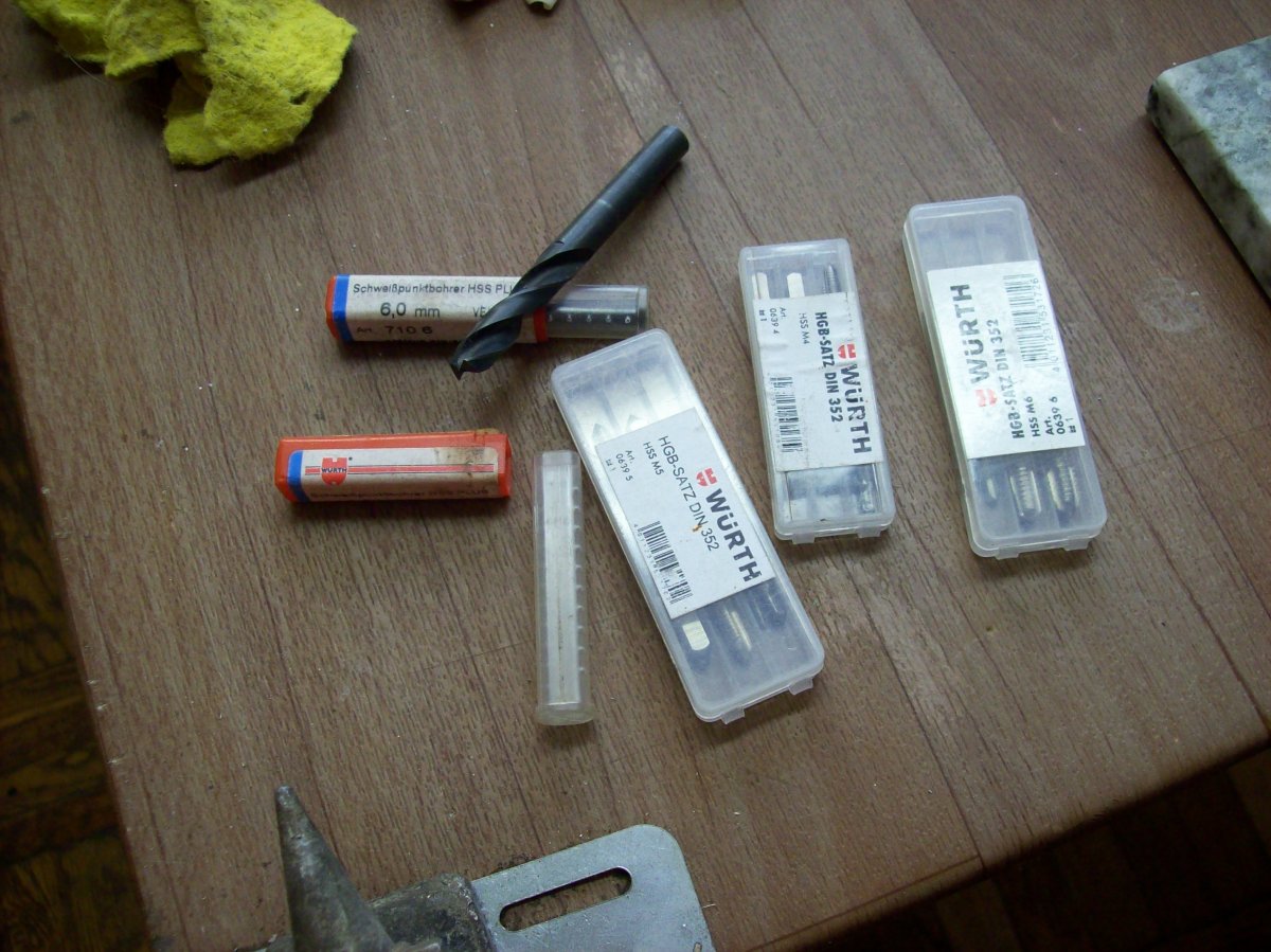

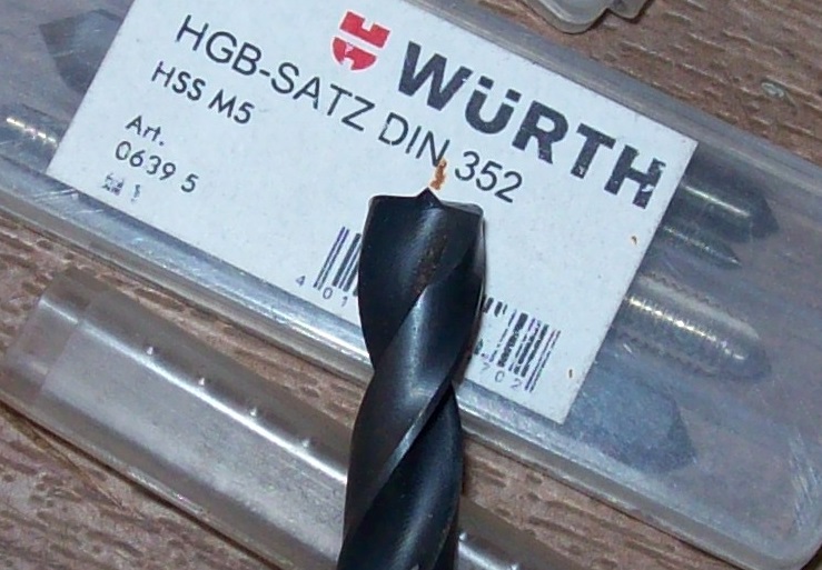

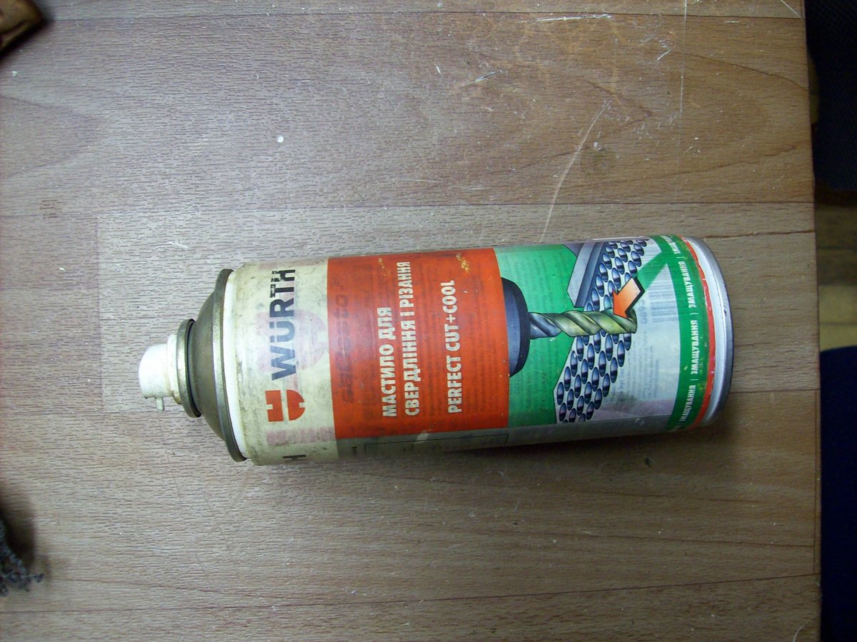

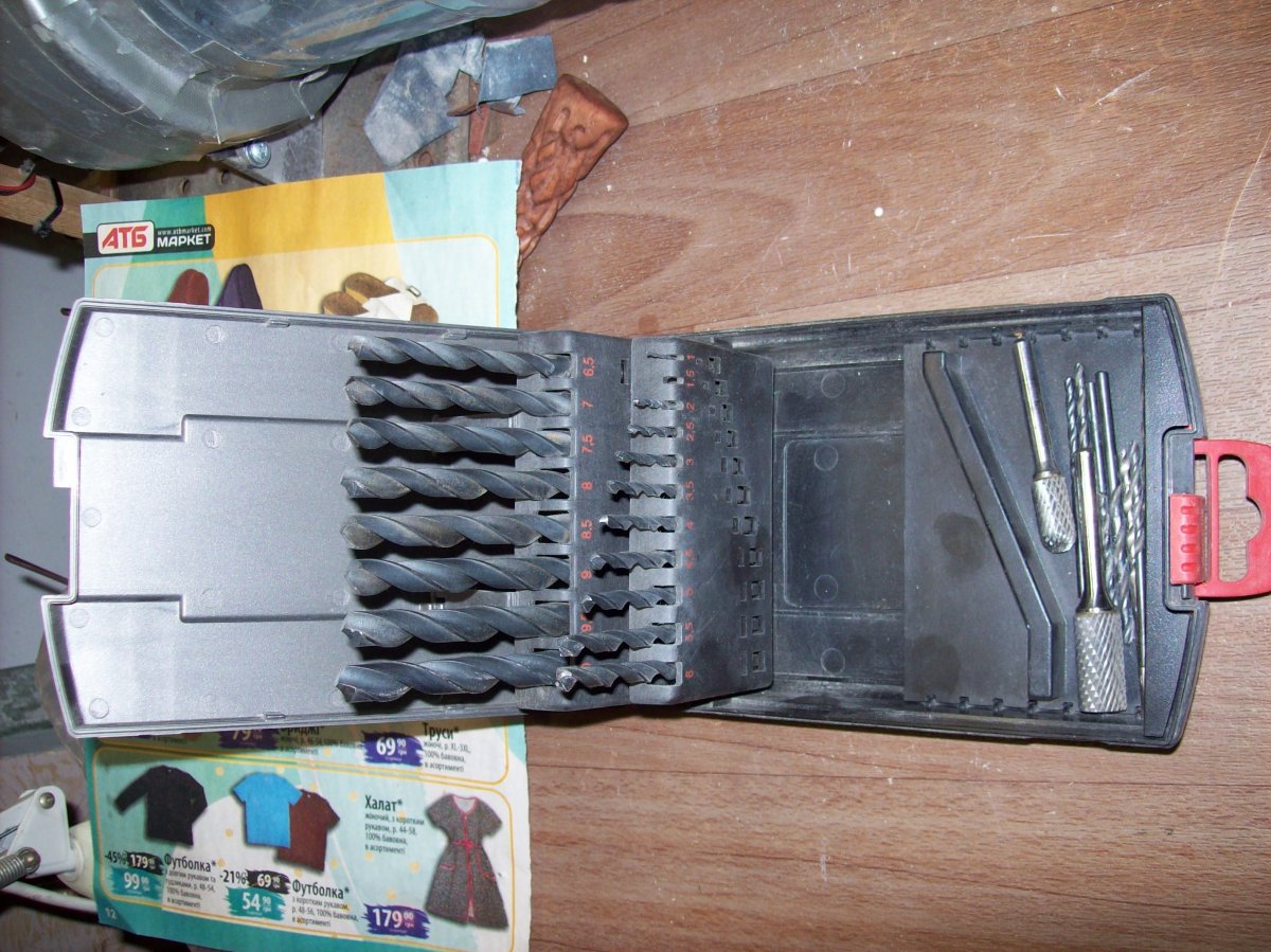

    Свёрла шикарные ... если не убивать - держат заточку изюмительно ... в этом помогает фирменная вюртовская жидкость для сверления ...
    Метчики тоже радуют ...
    На последних фотках метчики и специализированные свёрла для тактичного удаления заклёпок ...

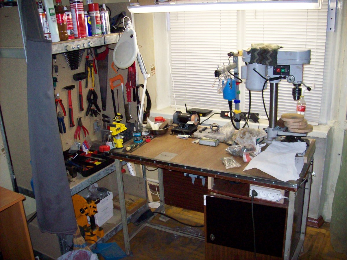

    Когда то был вот такой рабочий уголок на съёмной однокомнатной квартире ... справа ещё один такой же высоты , стеллаж , не попавший в кадр , с расходниками и прочими прибамбасами ...
    Mihhail-s, Бек, votaga and 6 others like this.

    Работает из старого сала олеиновая кислота,да,действенная штука,в основном для вязких металлов,типа стали 20,меди,нержавейки и т.д.Но,вы таки попробуйте использовать современные примочки,без преувеличения охренеете.С мизерным расходом впечатление замены тупого сверла на очень острое и стойкость сильно повышается.
    А если работа редкая и разовая,любое масло лучше чем ничего.
    Напильник можно мелом натирать перед обработкой вязкого,графитом,ножовочное полотно тоже,иногда керосин хорошо работает.
    Камча, Tayfun_U, votaga and 3 others like this.
