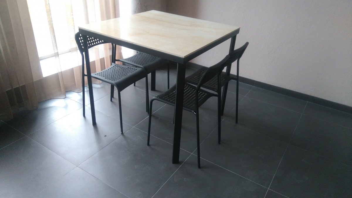

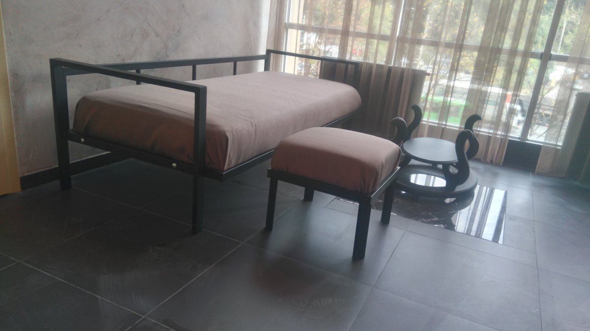

    Спасибо, новый мой дизайн ( ножки приварены под углом) оказалось так проще ловить диагональ и при сварке почти не вело. С ув

    С сынишкой игрались на выходных в LEGO), он в Lego techno, а я в Lego мебель))) DSC_1068.JPG DSC_1064.JPG DSC_1069.JPG DSC_1078.JPG

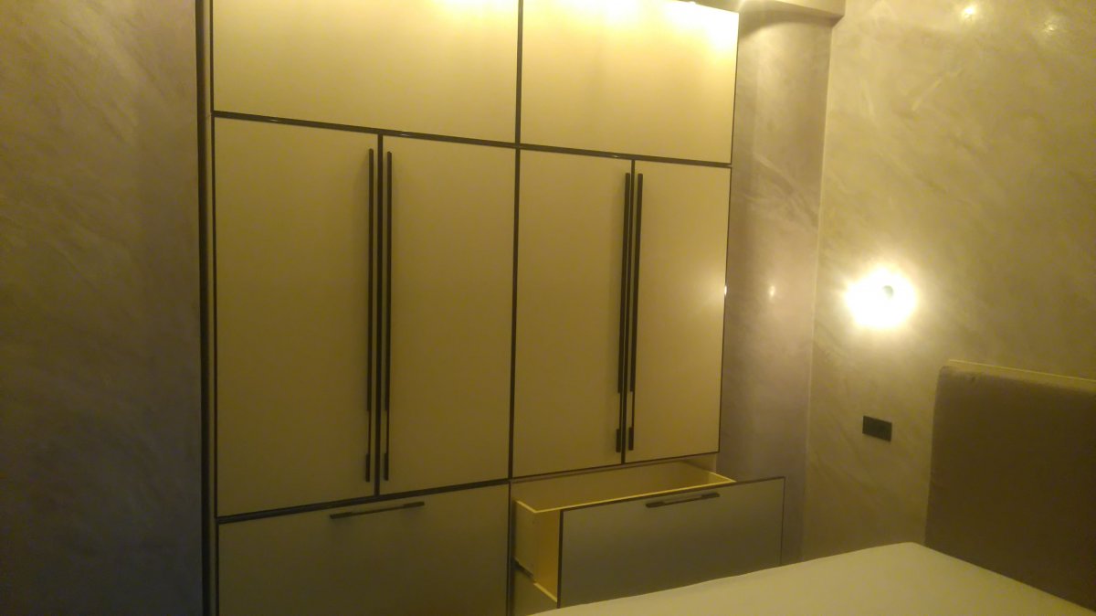

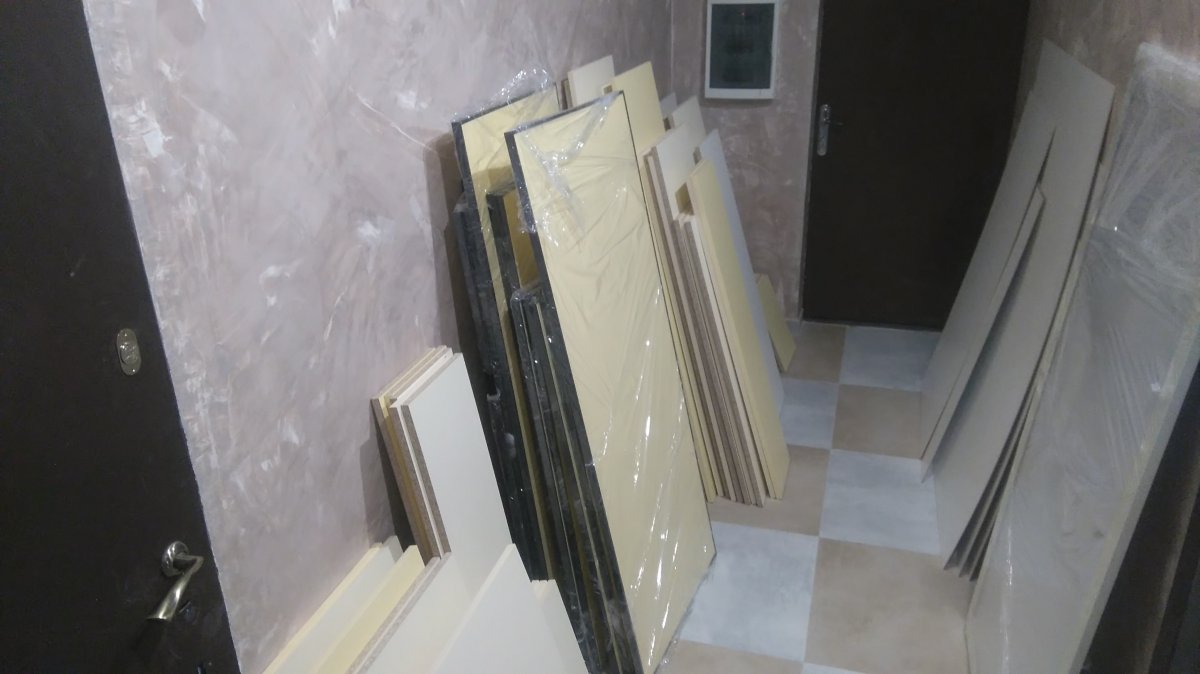

    Именно этот остаток с навеса, горячекатанный 1.8 мм. Крашу краской тут в теме она есть, композит кажется называется. С ув
    antsu88 подобається це.
  21. ViktorKux
    ViktorKux Oberstleutnant
    3.072
    Ukraine

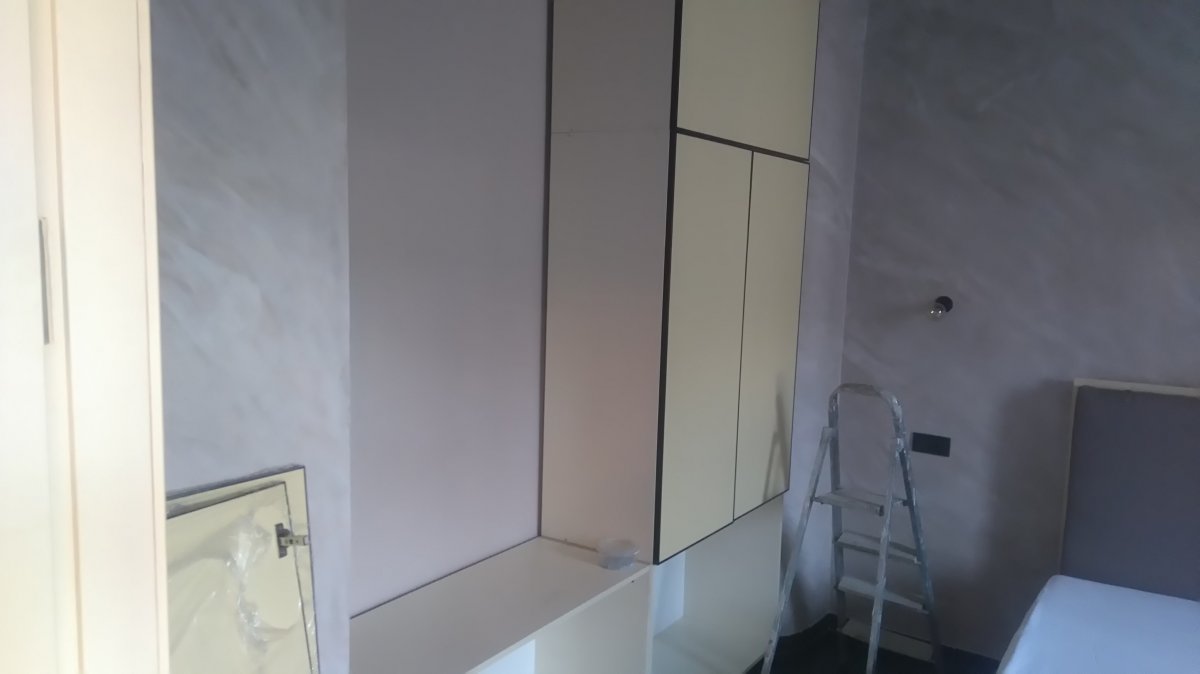

    Искиз и деталировка моё, а распилка и торцовка цеха. С ув

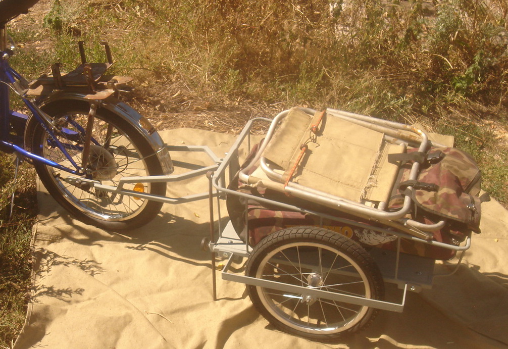

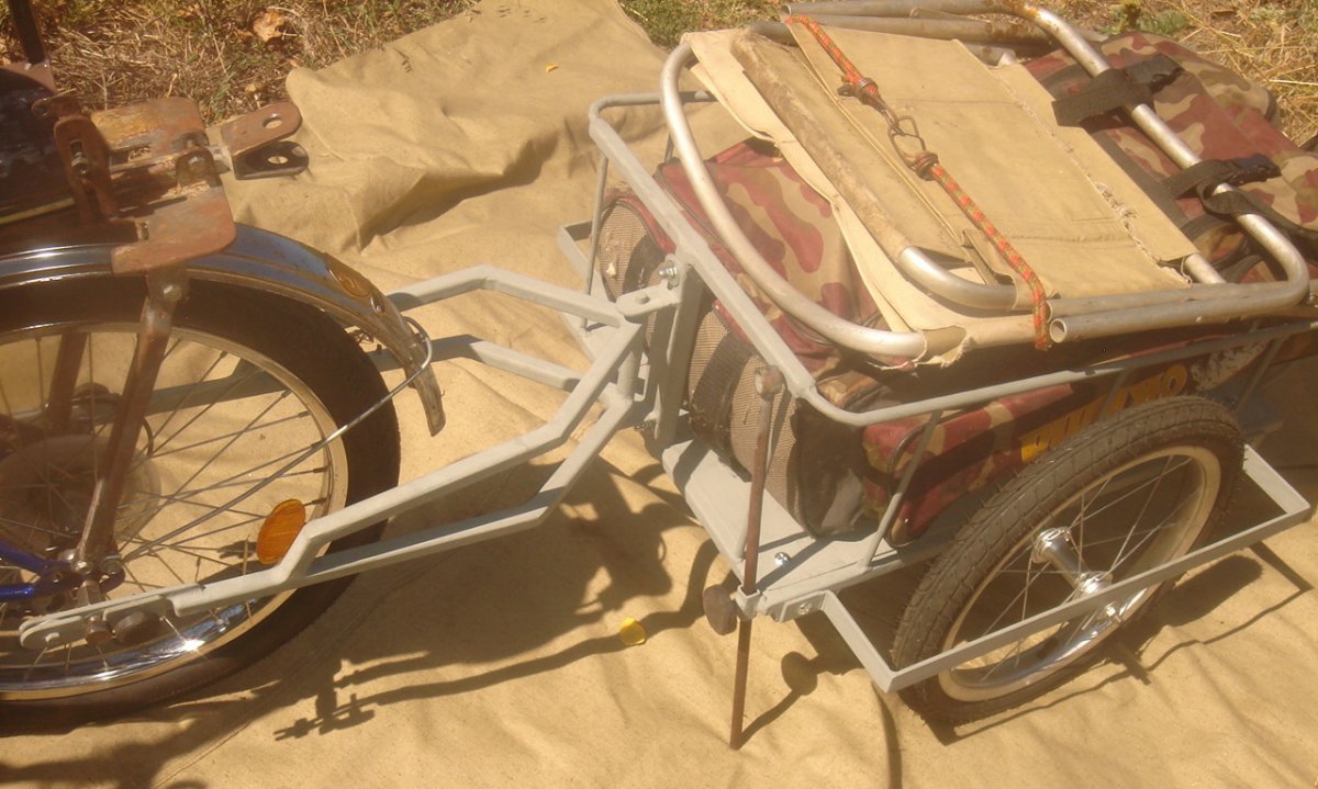

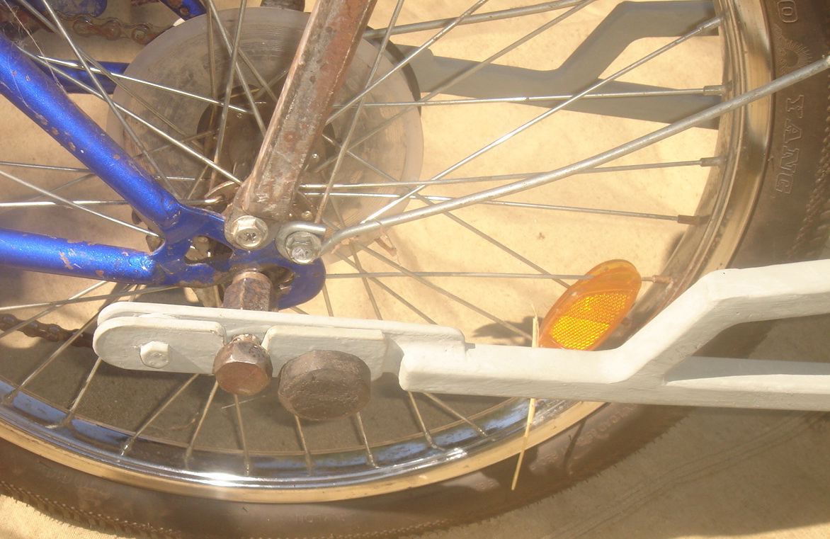

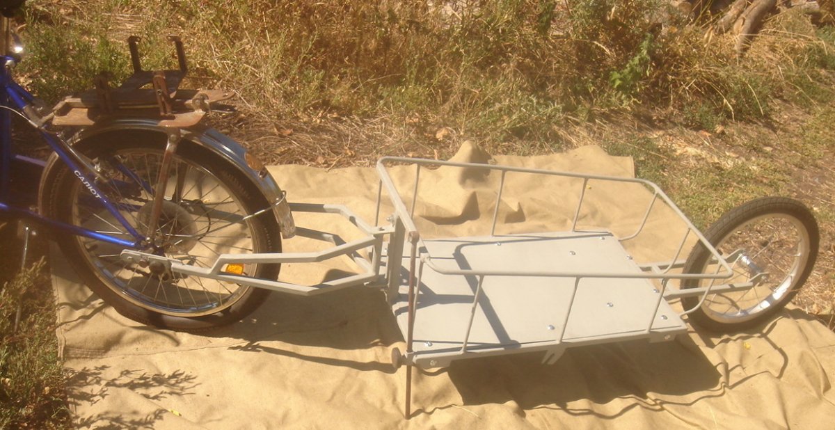

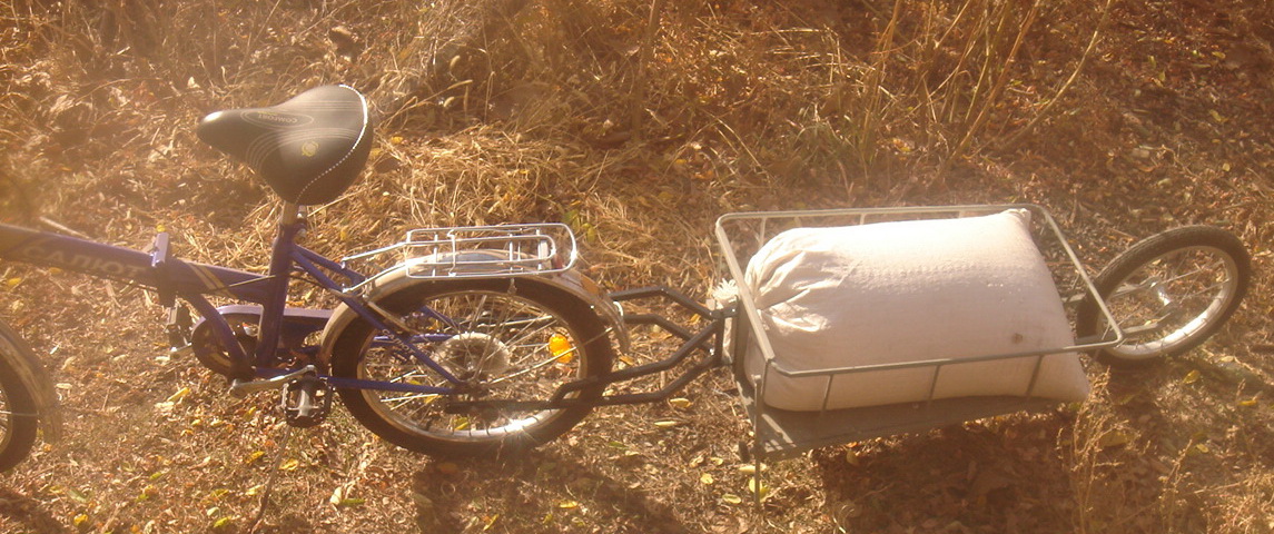

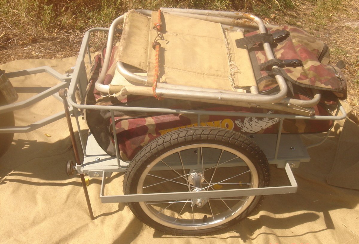

    Приветствую. Давно наблюдаю за темой... Вот и сам вдохновился. Все началось с рыбалки: если рыбачить, то с комфортом, а это стуличик, примочки-прибамбасы, рыбу покормить, самому поесть...., короче рюкзак приобретает неприличный вес. Решил сделать прицеп к велосипеду, все хорошо, но с двухколесным прицепом в лесу, на проселке неудобно из-за колеи. Посмотрел в сети: есть одноколесные, сделал... в лесу замечательно, но на твердом покрытии не очень - два колеса лучше. Побродил по форумам, как всегда и как везде идет горячая дискуссия: какие прицепы лучше... В результате народился прицеп-трансформер....
