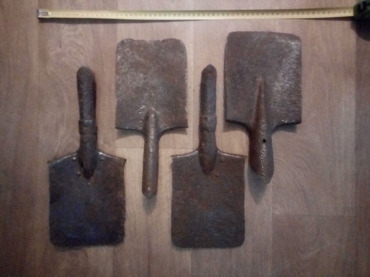

    Пруток подходящего диаметра забейте, лишнее срежте болгаркой и расклепайте. Это если сварки под рукой нет. Если есть сварка тогда просто заварить. С ув

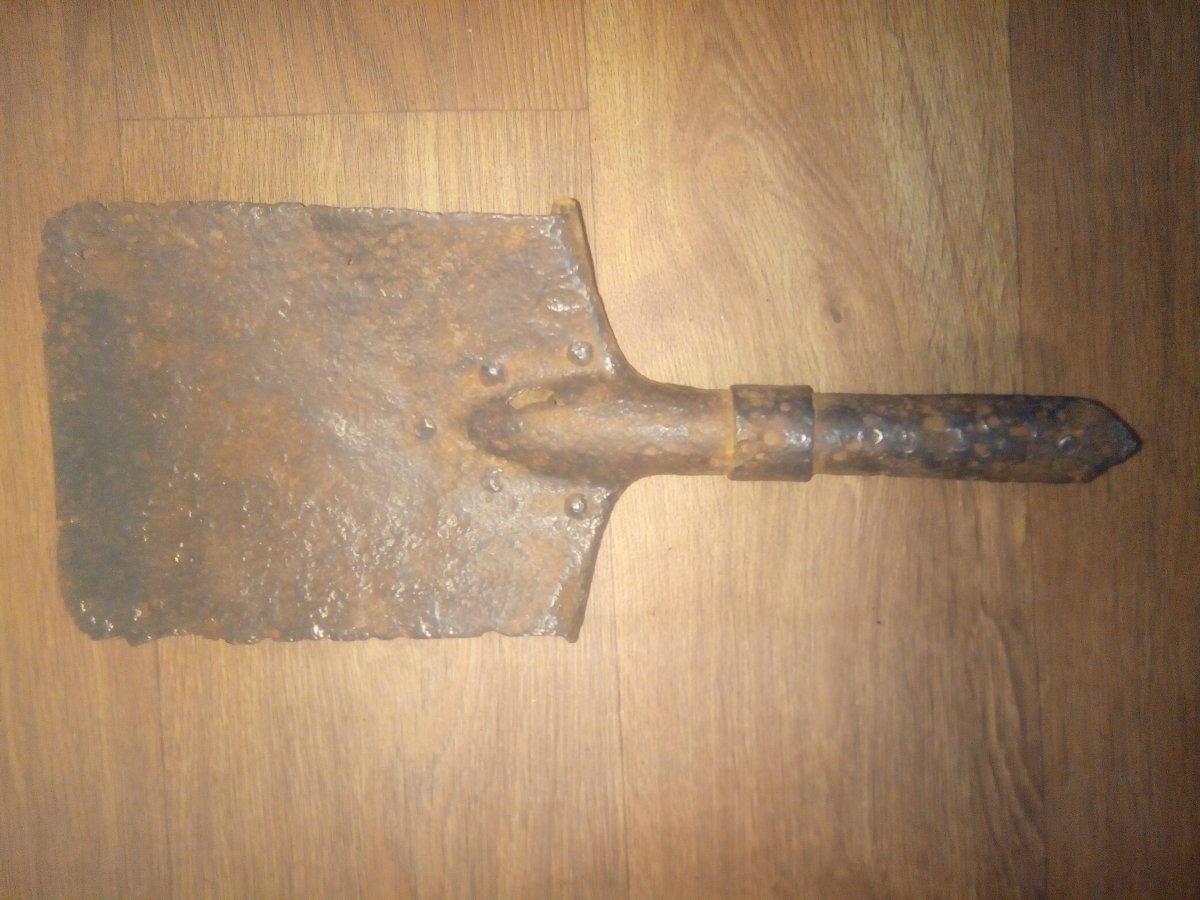

    Доброго вечора всім:)
    Також є лопатка ПСВ, тримав для одного камрада, але якісь труднощі виникли та поки відмовився забирати, тож буду виставляти лопати на аукціон.
    Чистив і виявив отвір, від кулемету , не інакше:smile_14:
    то так і виставляти не заварючи?:rolleyes:
    georg_, 968, Briter та ще 1-му подобається це.

  8. ☆ JOKER☆
    ☆ JOKER☆ Leutnant
    231
    452
    1.392
    Харьков
    ось ця прострілена точно від німецького кулеметника:smile_14:

  11. 968
    968 Stabsfeldwebel
    13
    24
    738
    Запорожець
    Прихватив . Контрольну вагу тримає .
    Boris Pryanikov, ViktorKux, Бек та ще 1-му подобається це.
  12. georg_
    georg_ Stabsfeldwebel
    26
    66
    546
    Прилуки, Україна
    Ото така як на першому фото, зверху справа, в мене на РІА лопатка. Тільки складська.
    Воно не дивно. Зустрічалось таке під час ПСВ в РІА, що лопатка перед атакою витягалась з чохла і затикалась спереді за пояс-і в рукопашці легше висмикнути, і якийсь захист живота і лівої частини грудей. Крім того, інколи в атаці лопатку несли в лівій руці, прикриваючи голову. За нестачею касок.
    ViktorKux, ☆ JOKER☆, 968 та ще 1-му подобається це.

  14. 968
    968 Stabsfeldwebel
    13
    24
    738
    Запорожець
    Який вугол ? Той шо центру ? Блище до прутнів ?))
    ViktorKux подобається це.

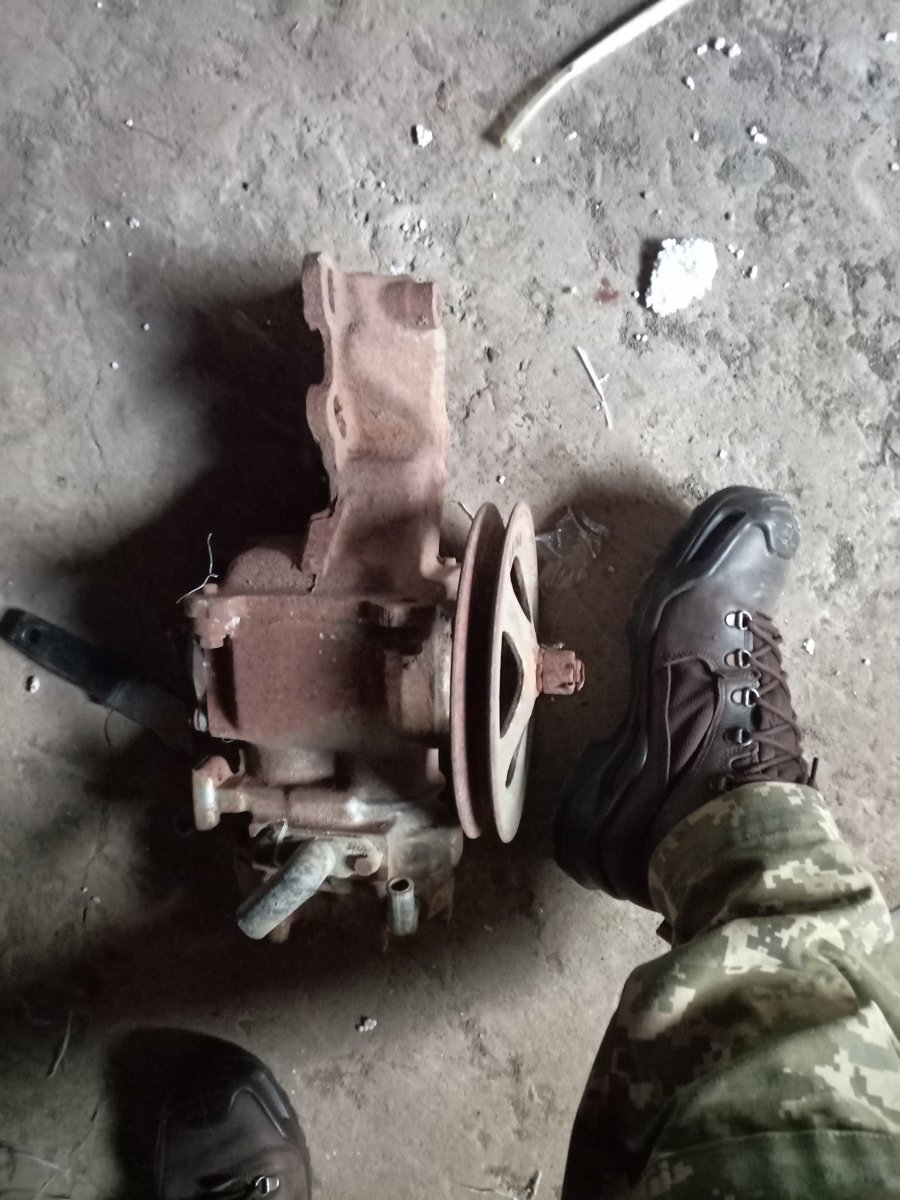

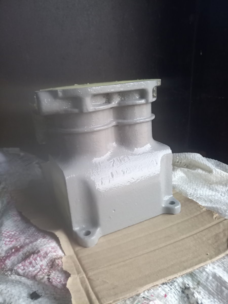

  17. (wolfgang)
    (wolfgang) Obergefreiter
    86
    Украина, Надвірна
    Приветствую комрады. Я тоже 5 копеек криво(жопства)рукства вставлю. Компрессор на базе компрессора ЗИЛ и гидронасоса БМВ. Не доделал, нужен преостат и электроника. Как правильно подключить- хз
    Бек, ViktorKux, 968 та ще 1-му подобається це.

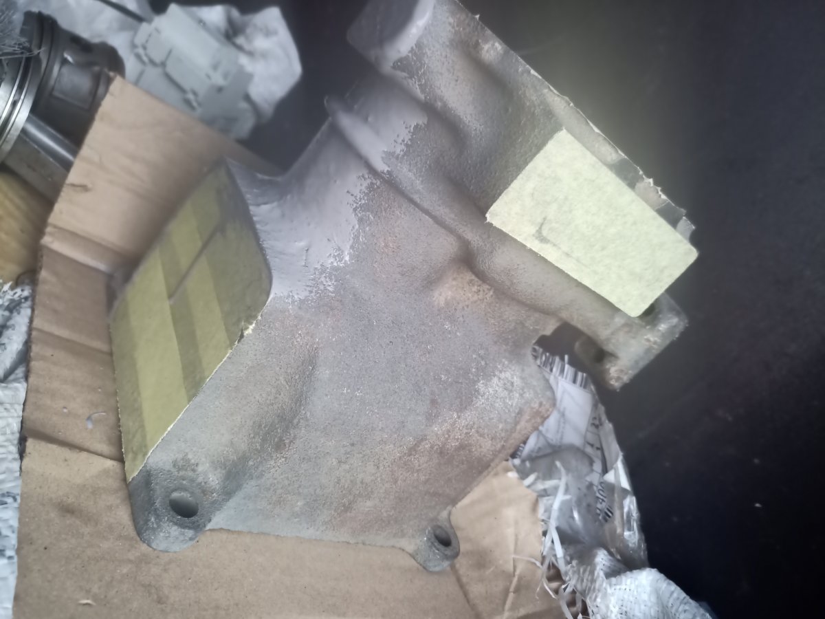

  20. (wolfgang)
    86
    Украина, Надвірна

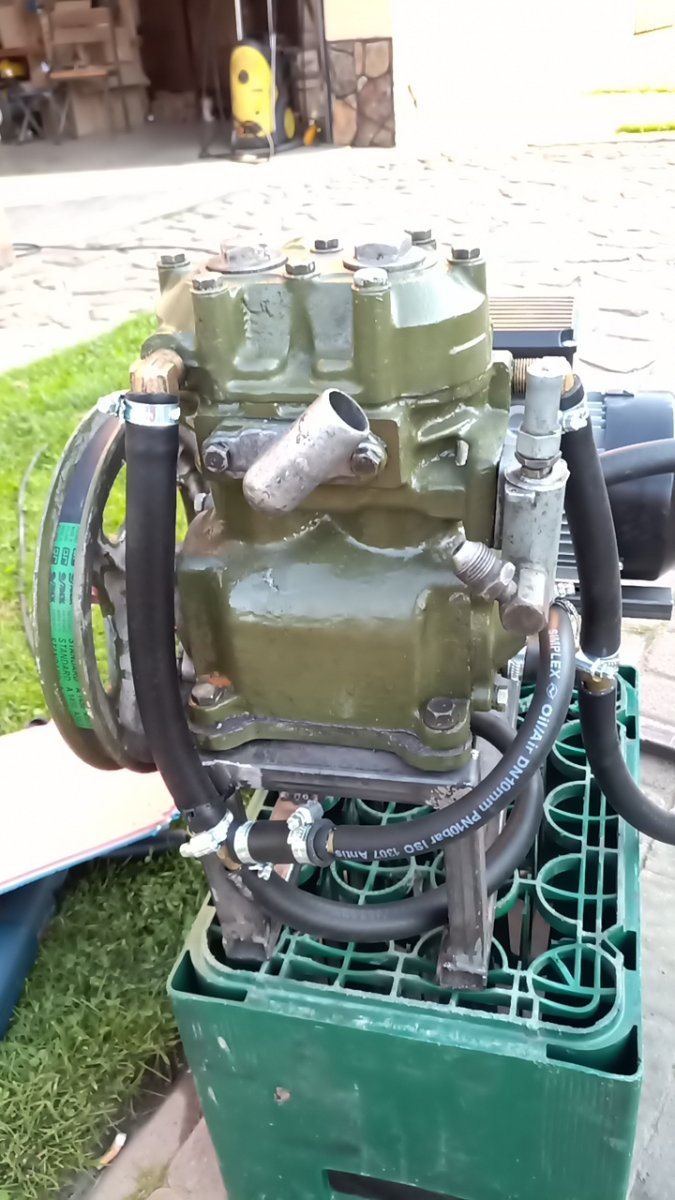

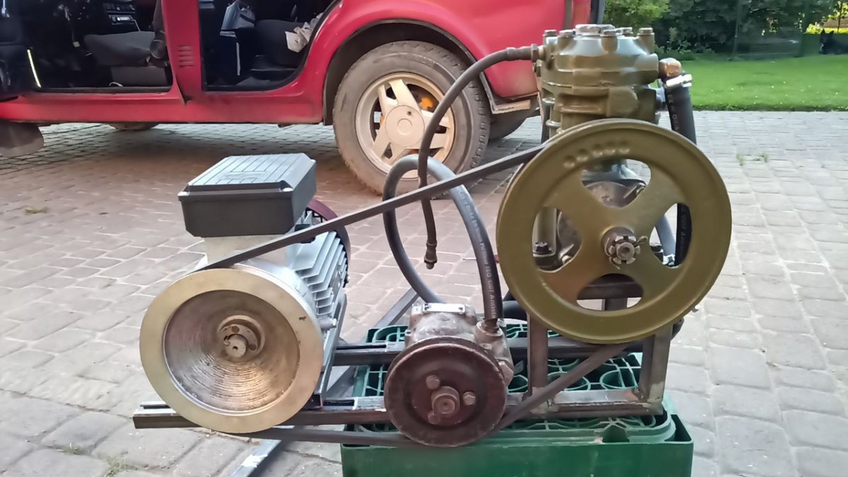

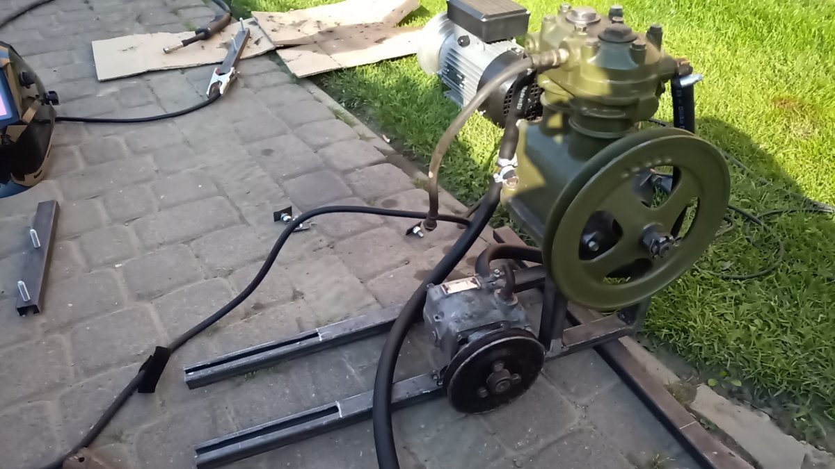

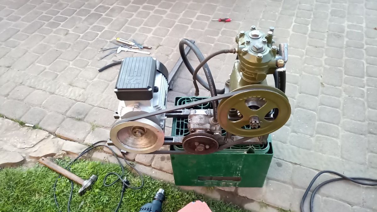

    Мотор через пусковой конденсатор и кнопку, а вот автоматика..... И клапан сброса давления с магистрали, что бы облегчать пуск. Ещё немного фото самого компрессора:
    Бек, votaga, ViktorKux та ще 1-му подобається це.
  21. 968
    968 Stabsfeldwebel
    13
    24
    738
    Запорожець
    Цікавий підхід до заліза .
    Два питання .
    Як змазується колвал ?
    Як буде працювать система охолодження у закритому контурі без розширітельного бачка ?
  22. (wolfgang)
    86
    Украина, Надвірна
    Коленвал смазывается принудительно давлением от насоса ГУР, расширительный бачок в наличии, просто на фото не стоит. Насос ГУР даёт давление 11-15 кГс, на смазку коленвала надо 4, остальное масло, для сброса давление будет выступать в роли охлаждающей жидкости
    968 подобається це.
  23. 968
    968 Stabsfeldwebel
    13
    24
    738
    Запорожець
    Якось ускладнене все у дуже простих речах, але цікаво . Шоб мазать колвал достатньо трубки # 5
    між піддоном і колвалом. Охолодження ще простіше . Може працювать як звичайний котел з роширювачем або з помпою пічки газелі . На короткочасну роботу (накачати колесо не на газоні ) охолодження там зайвє . )
    Briter подобається це.
  24. (wolfgang)
    86
    Украина, Надвірна
    Это усложнение, для работы компрессора 12/7, если не хватит, планирую масляный радиатор ЗАЗ поставить
  25. (wolfgang)
    86
    Украина, Надвірна
    P.S. а воду не хочу лить, что бы не городить отдельную систему. Тут одним махом и смазка и охлаждение
