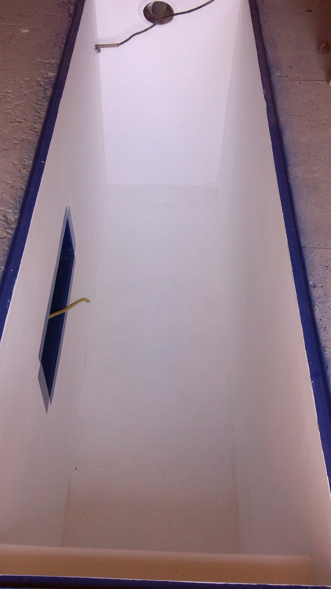

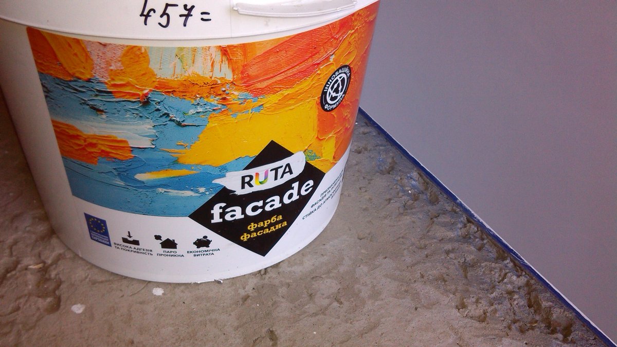

    Порадьте далекому шо робить . (Забігу наперед - На кахлі нема ). ПоФарбував фасадною . Питання - чим зверху обробить фарбу шоб мастило , тосол і решта автохіміі не зіпсували цноту і можна було б змити у разі надзвичайної сітуаціі ?Цікава дуже думка фахівців .
    ЗАЗдалегідь дякую . З пов .

    У меня подобные неприлипания задачи решаются разделительным воском. Можно попробовать полиэтиленовый.
    Правда в таком объеме не исполнял.
    Насчет "всей химии" вопрос тяжелый.
    На разделительный не липнет почти ничего, но требуется хоть какая-то полимеризация, чтобы потом потянуть и снять. Эпоксидка, краска и пр - не проблема. А вот отработка например размажется.
    Есть пару идей, но кафель дешевле и экологичнее.

    Я так розумію з доступних грунт анцеглоб і лак для зовнішних робіт не врятують ?
    Усю хімію звісно не треба витримувать . "Чужого " в нас нема , нло не ремонтую бо нема інструкціі . Звичайна автохімія . Наляпав фарби на опити , зверху грунт глибоко проникаючий . Спробую наглянути за плямою мастила зверху ...

    Грунт и лак проблему адгезии решат вряд-ли.
    А если постоянно тереть можно все протереть)
    Интересная задача, послежу за экспериментом.

    Треба полімер. А то позалазить і цнота всьо.
    Пару років тому в лабі стіни обробляв. Так і не глянув чим. Стійка штука. Лінолеум попсувало за три роки, а стіні норм.
    А якщо спробувати епоксидкою намазати? (щоб без магії і дешево)

    Можно было взять наливной акрил недорогой.
    По краске теперь не так просто.
    Не очень полезная но есть для полов норм.

    Ще почув пораду від прораба . Грунт 1:10 перший шар , другий 1:6 . Каже шо зафіксує фарбу , а далі буде видно . Грунт є , втрачать нема шо . З ранку почнемо .

    Он не дает малоадгезивной поверхности.
    Держать будет, да.
    Можно поискать антиграфити - говорят шикарная штука, но ценник вангую не простой.
    Или что-то с гидро-олеофобных покрытий подешевле может, но там тоже стоимость будет как на кокс-пати..

    ))) Після кокс паті яма може мати протилежно інше призначення , з поличкою для заповіту і комунікаціями вайфай . )
    Тримати буде авто фарби , але отож , ще трохі добовтать і кахлі .. ))
    За пару діб буде вирок ))

    А может стоило обычной алкидной эмалью покрасить, она точно хорошо моится. С ув

    Можно что нибудь с жидким стеклом попробовать.
    Надо тест-стену.
    Покрасить аналогично остатками кусок гипсы и издеваться)

    Перевірено , мастило не тримає . Підіймається бульками і потім як жабуріння .

    А клеёнкой дикаративной если обклеить. С ув

    Була така думка , але на скільки я зрозумів , поміняє колір . Бажано залишити біліше білого , тре старшому очі зберегти )) То буде його кабінет .
    Опити завжди цікавє дійство тому я за .

    Выход один:. Найти в вашем городе оптовую базу плитки, купить остатки по 30 грн и мешок клея. На всё про всё вам 400-500 грн должно хватить. С ув

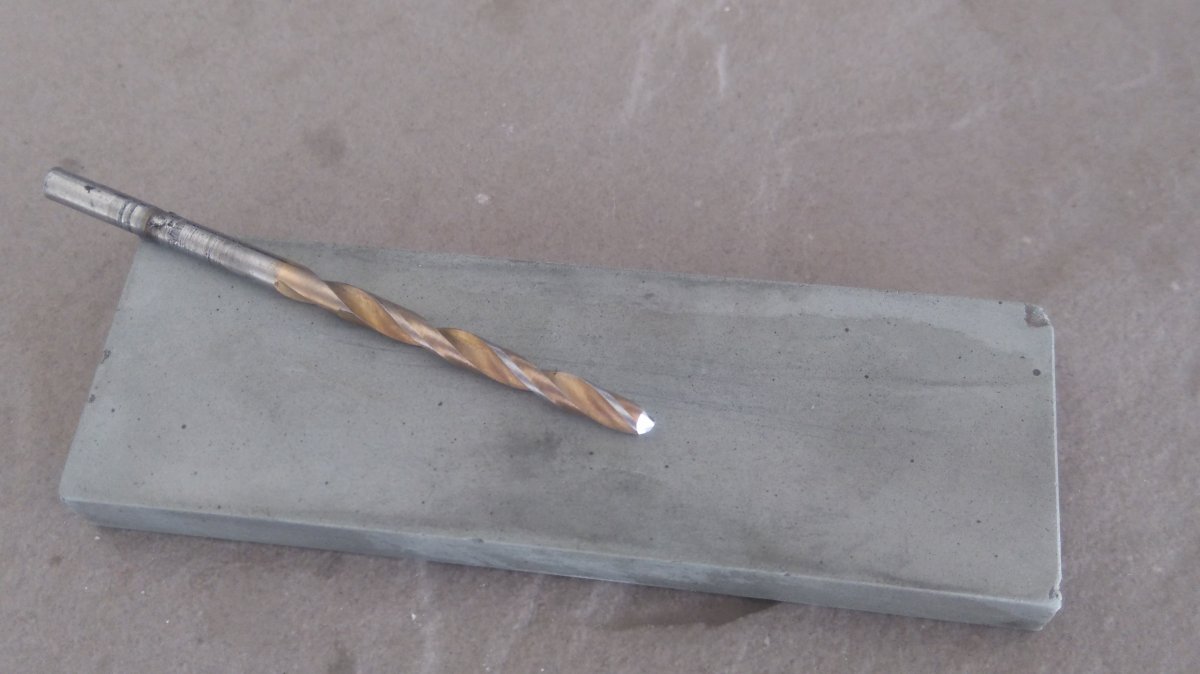

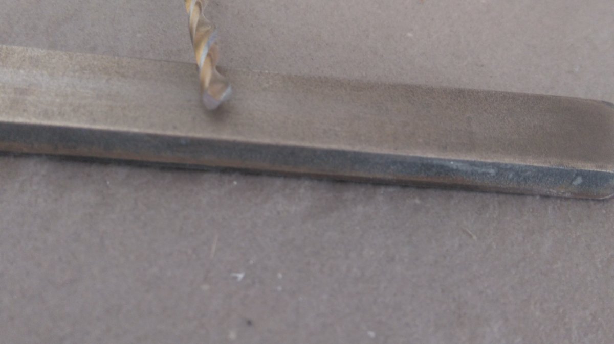

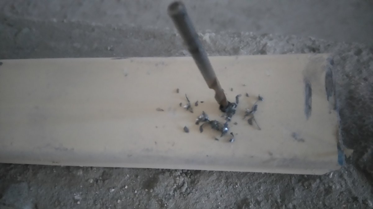

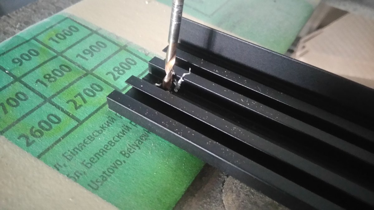

    Кто как сверла затачивает?
    У меня такой метод :
    Сначала на алмазах кромку вывожу, а потом на КК 7 микрон.
    Результат как по учебнику, стружка витая и сплашная. С ув DSC_1001.JPG DSC_1003.JPG DSC_1004.JPG DSC_1006.JPG

    Осьо . тільки маю великий сумнів шо при заточці тре під свердло палець підставлять з надіею шо якщо закусить то не відірве . Решта як професор на металознавстві .

    Далеко мені до такого міста , тож колгоспстайл наше фсьо ) Радію шо хоч шось є , а не вапном )))

    Главный фактор при заточке практика. И точить сверло не на наждаке сравнительно долго.

    пройшов два шари 1:10 , за добу 1:6 ще пару разів . Останні шари дуже важко поглиналися . Після висихання глянцева поверхня як після лака . Ще добу чекав шоб висохло . Сьоні наважився . Мастило відпрацьоване , залишив плями на пару годин для ускладнення єксперементу . Приготував дивомило 72% і щітку. Але витерлось звичайною сухою ганчіркою як з люстерко . Взагалі нічого . Як довго воно таким залишиться це велике питання , але ..
    Висновок -спочатку працює . ))
