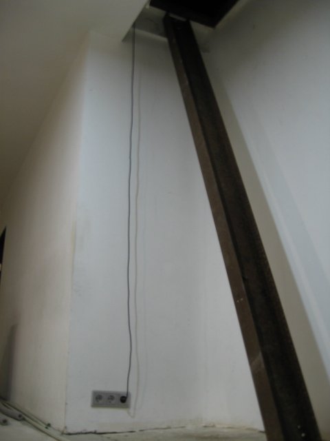

  19. Topaz81
    Topaz81 General-major
    108
    251
    5.811
    Ненька Україна
    О двутавра не розрізана навпіл знайшлась:eek:
    Бек подобається це.
