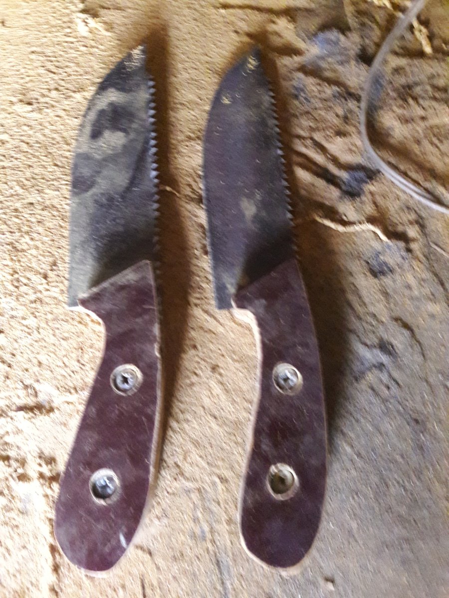

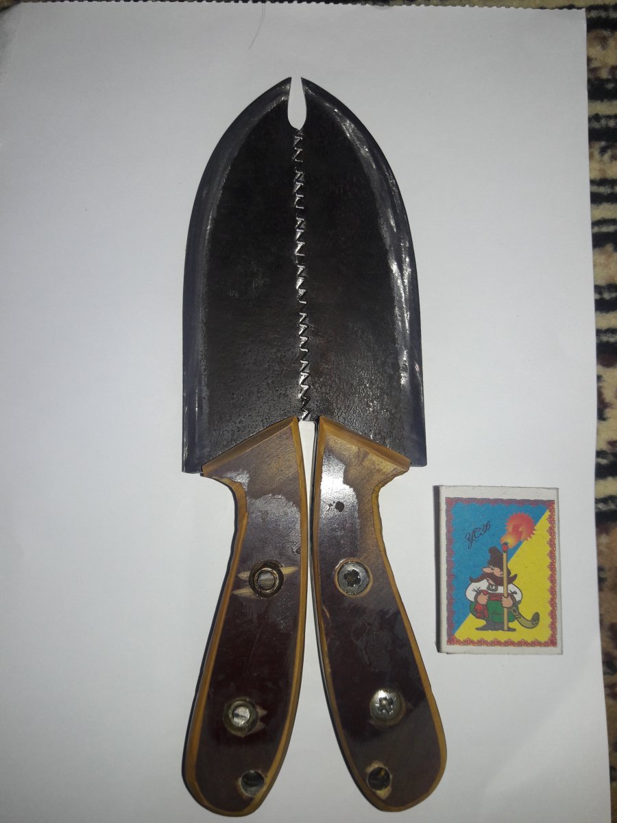

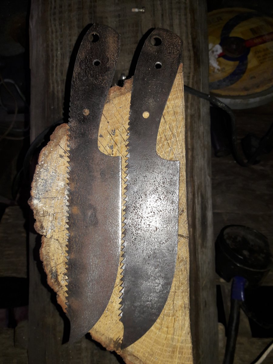

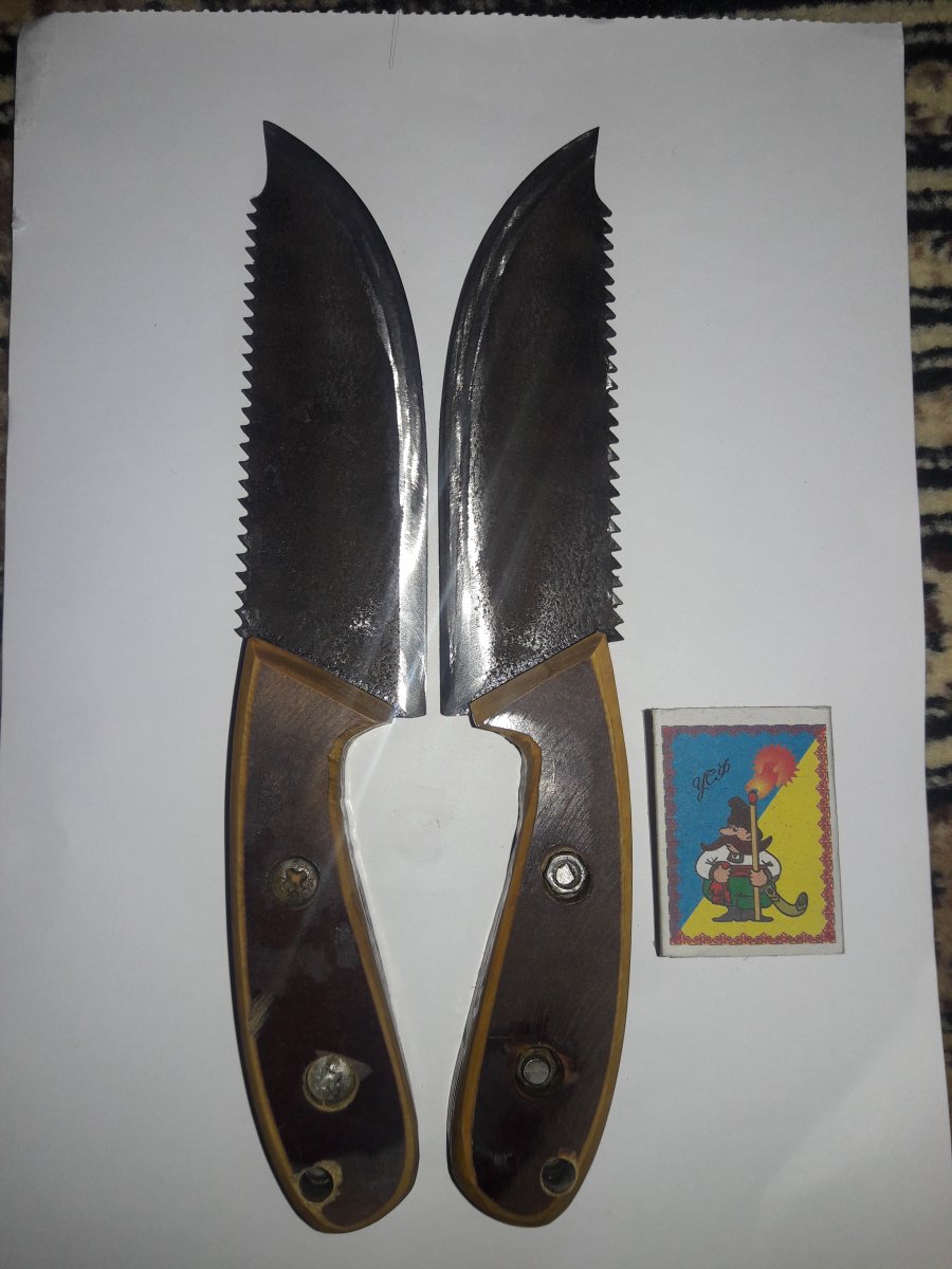

    Вы не могли бы накладки на нож сделать деревянные.
    Дело в том ,что то из чего вы сделали -это Клей БФ и стеклоткать.
    И все это вы будете есть,так как сказали для разделки мяса.
    Пожалейте себя,зачем вам есть стеклоткать,все равно на карантине времени достаточно!:beer::beer::beer::beer::beer::beer:

    Я і приклеїв на Епоксидку, і стяг болтами.
    Для надійності і щоб під накладками цвіль не росла.

    О таком не задумался.
    Когда то видел кухонный ножик из старых советов с ручкой из текстолита- заводского производства.
    Я ж не буду нождачкой шливовать рукоятку над кабаном.
    Все будет нормально.
    Дерево гниет намокает. А тут никакая зараза не сест рукоятку.

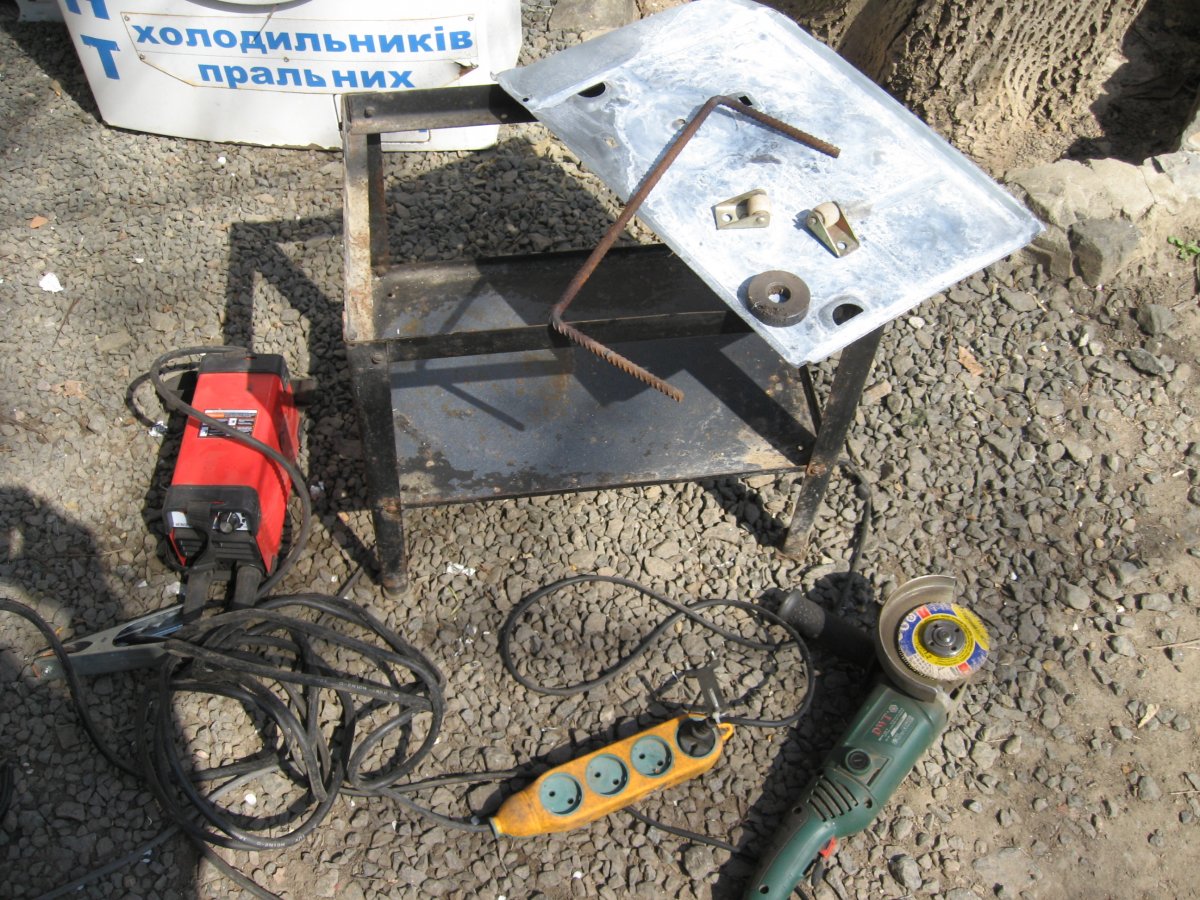

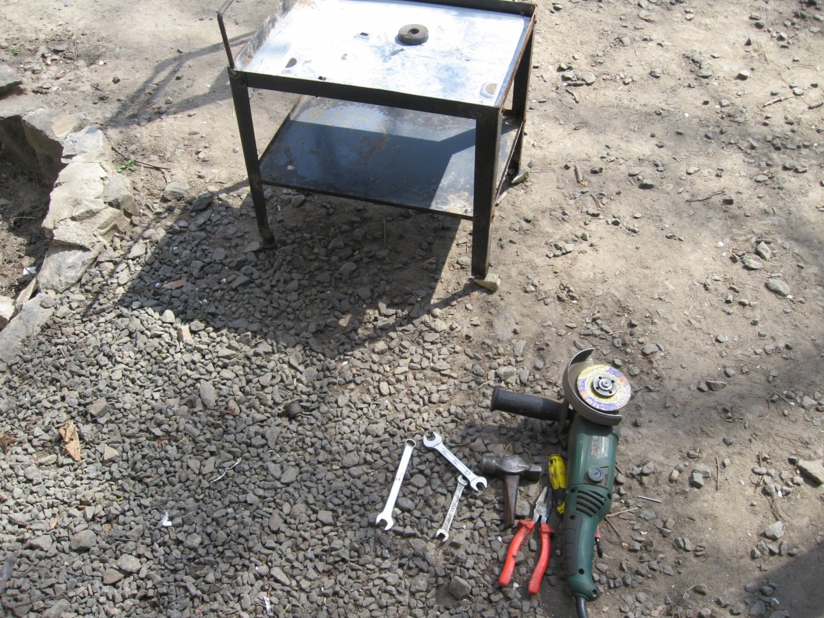

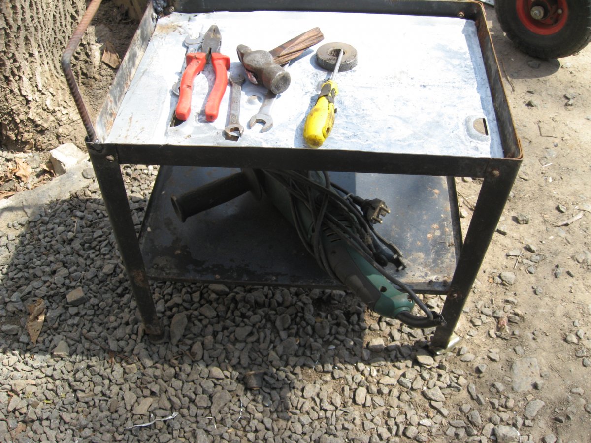

    Відали духовку запросто так з підставкою, духовку в Ато дівчатам а з підставки такий прикольчик зробив, ато то там інструмент то там а так передвижна міні тілєжка.Ще колесика більші поставлю.., з холодильника не то.:beer:
    мєлочь а приятна типер.:beer:

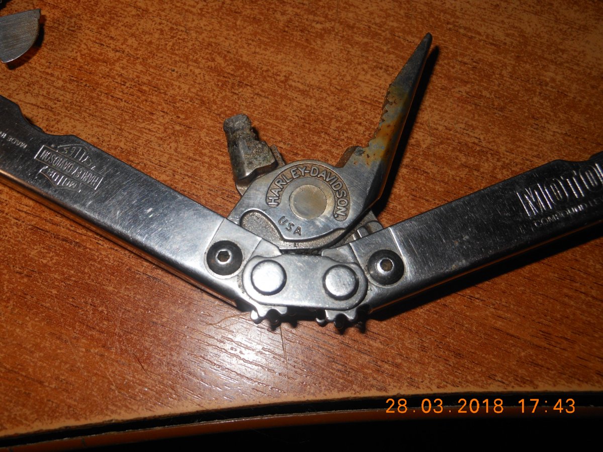

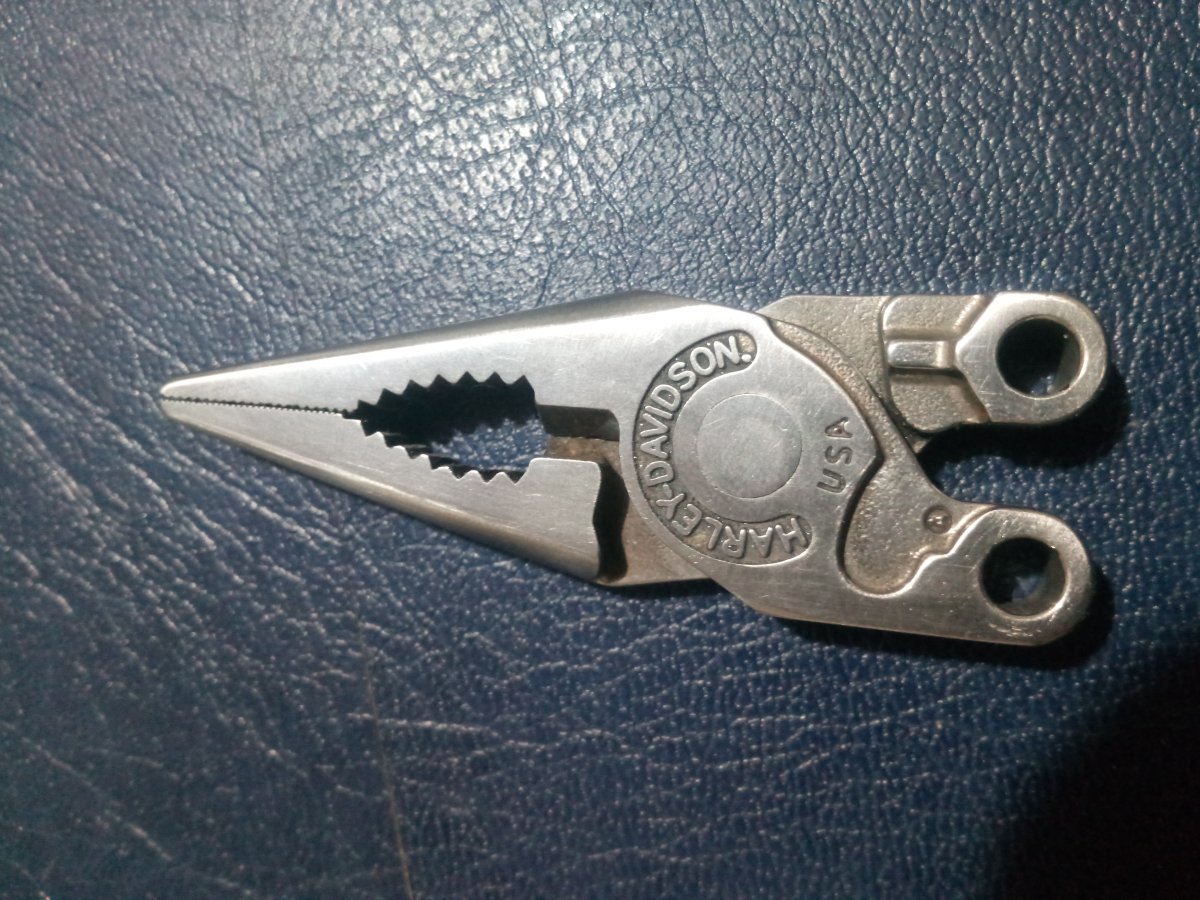

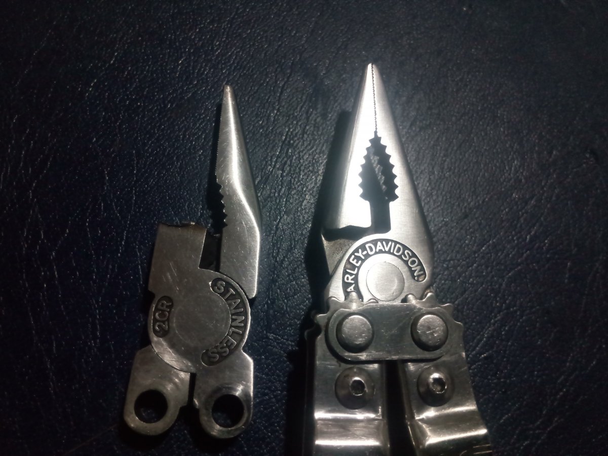

    К слову о сварке и сварщиках... Приобрёл недорого коллекционный мультитул, с отломанной, губкой на пассатижах, отрезал кусок от "китайца", человек приварил, потом дремель, надфиль, наждачка и вот результат: Было... DSCN0226[1] (1).jpg Стало... IMG_20200127_165940_7CS.jpg Слева донор. :) IMG_20200127_173722.jpg

    Класс! Прям ювелирная работа. С ув

    Ещё одно мультитульное рукоблудие есть - лопнула "кусачка" на МР600 (цельная, не сменная), и пассатижи были переделаны на условно сменные кусачки, на клепке а не на винте. Так что тул снова в строю. Но есть планы переделать всё же на винты... Вот такого точно никто кроме меня не делал! ;) IMG_20190125_212357.jpg

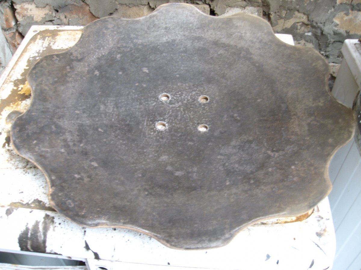

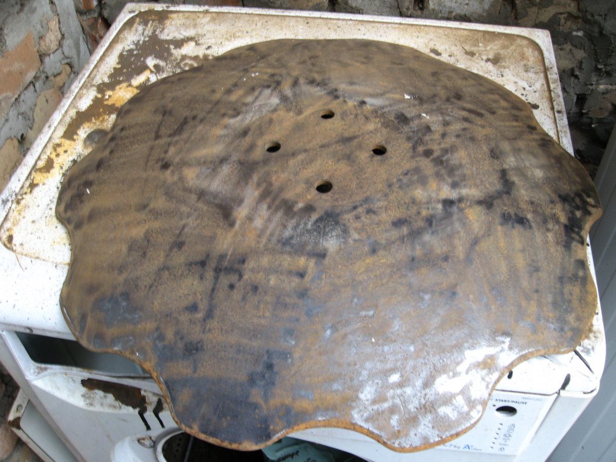

    Може і не значна подія , недаром я тягнув 2 км борону через поле. зроблю сковорідку.:beer: завтра ручки зроблю аля зйомні і щось з ножками.

    Ух какая)) такую и пять можно протянуть, Вещь! С ув

    Если не затруднит,можно подробный отчёт,тоже хочется подобную сковородку.

    Если есть такая борона делайте обязательно, не пожалеете. С ув

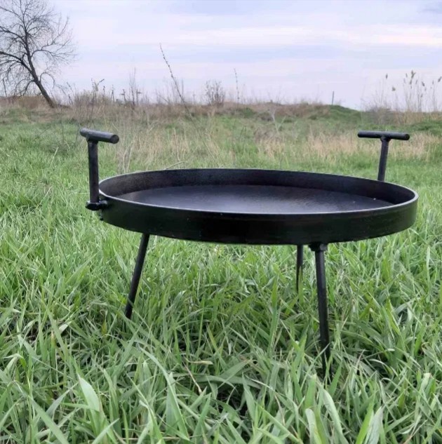

    Замечательная вещь! Была практически точно такая как на фото, подарили, нарадоваться не мог. Выложил как-то из машины на работе, да пока по больничкам катался кто-то примутил, мародёр, блин... :(

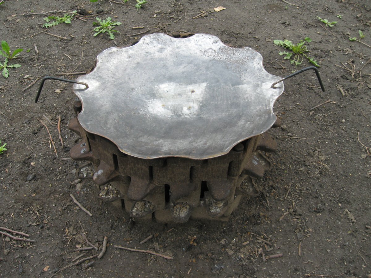

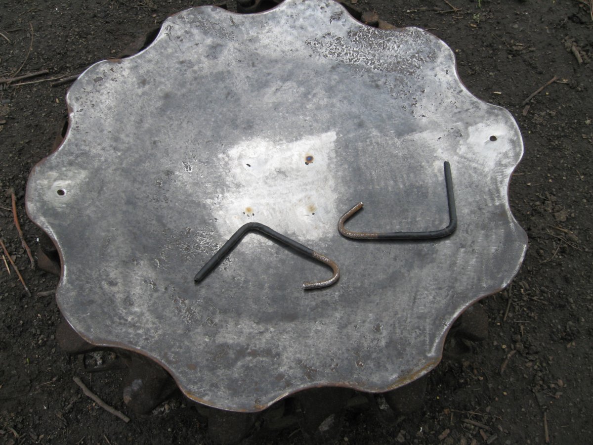

    Ну типу так вийшло .Ще завтра на придумаю підставку розбірну.:beer:

    Солидно получилось. С ув

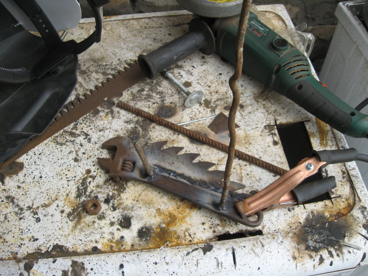

    А шо то за вундервафля на останньому фото? :eek:

    То такой мультитул, наверное, "Ящер" называется... :)

    А че там думать - три длинные гайки приварить, и в них ноги вкручивать... С ручками так же можно сделать, будет компактнее при перевозке и хранении.

    С гусеничных траков тоже нормально, даже если и оставить случайно где-то никто не унесет) с ув

    Як би Ви за ті два дрітики вміст не поваляли, з вогню знімаючи.
    От приварили б отакі два вушка

    Вирахував і провірив теоретично. Одна лапка в одну, інша в іншу сторону :smile_12: Завтра відполірую , добавлю ножки і зніму відео тест. :beer:
    ;) все повино бути компактно а не так як уже є, типу болтів гайок і т .д. :beer:

    Или с цепей такие ушки сделать, тоже было бы интересно. С ув
