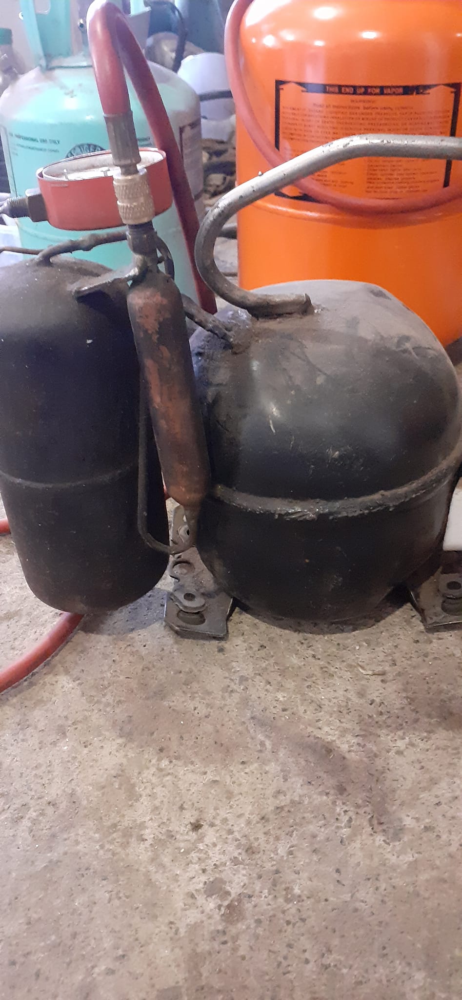

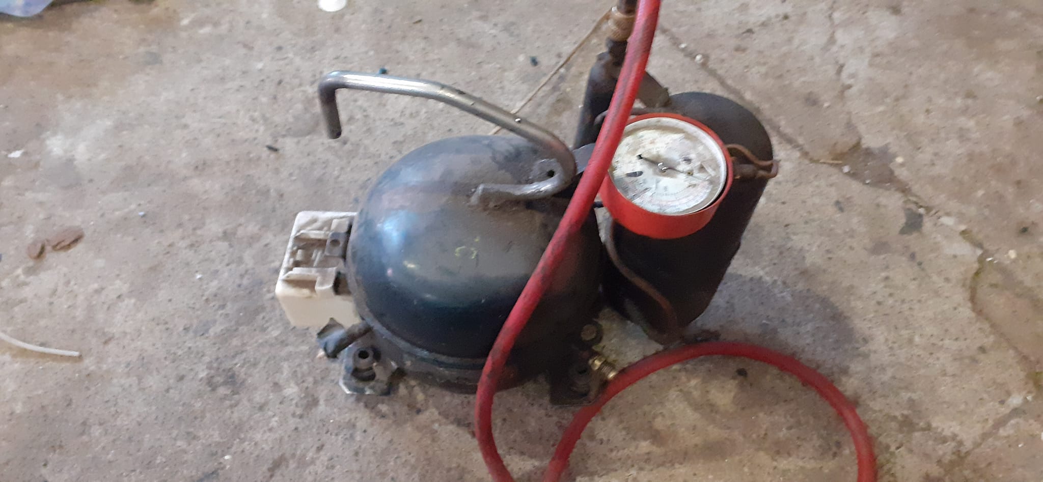

    :beer: спробую компресор з кондиціонера зробить, висить безхозний давно, фірма виїхала а кондиціонер лишивсь, мені то компресор самий ннада, 30 хв. і зняв тихенько.:beer: бізнес нічого лічного.
    Зробив ось такий на замовлення :beer: https://www.youtube.com/shorts/rWi3_My8PwE

    А Вам ні хто не казав, що холодильний/кондиціонерний компресор викидає разом з повітрям/газом ще й масло? В холодильниках/кондиціонерах замкнутий контур, і фреон разом з маслом циркулює по ньому. А коли тим "газом" з маслом будете надувати колеса, або ще щось.... Ну то флаг в руки. З гівна і палок можна зробити будь-якого півника. Але то правильно? Продали б компресор тому, кому потрібно. А потрібно багатьом.
    І якийсь дивний компресор у кондиціонера.... Схоже, що за вікном висів якийсь "Норд", або "Вірпул".

    з свого досвіду, при наявності ресивера, а він присутній, не страшний закид масла в колесо, його нема, а от сам компресор довго не живе, бо не розрахований на роботу в відкритій системі і дуже довго. Мій відпрацював на протязі року годин 20-30 і заклинив, незважаючи на час від часу підношення прямо в впуск 50 грам масла, щоб компенсувати викинуте.

    Поставити відстійник й хай з нього тече в каструлю, в мене валяється з прилавка розрізаний років надцять, ніяк не доберусь до нього. Як новий, свого часу як дурний почав гриміти, розрізали, сам компресор злетів з однієї опори. Попався халявний й його поставили, а той так і лишився, розрізаний, не повезло йому..)))

    Та до чого тут відстійник? Компресор викидає масло. А без масла працювати не може.

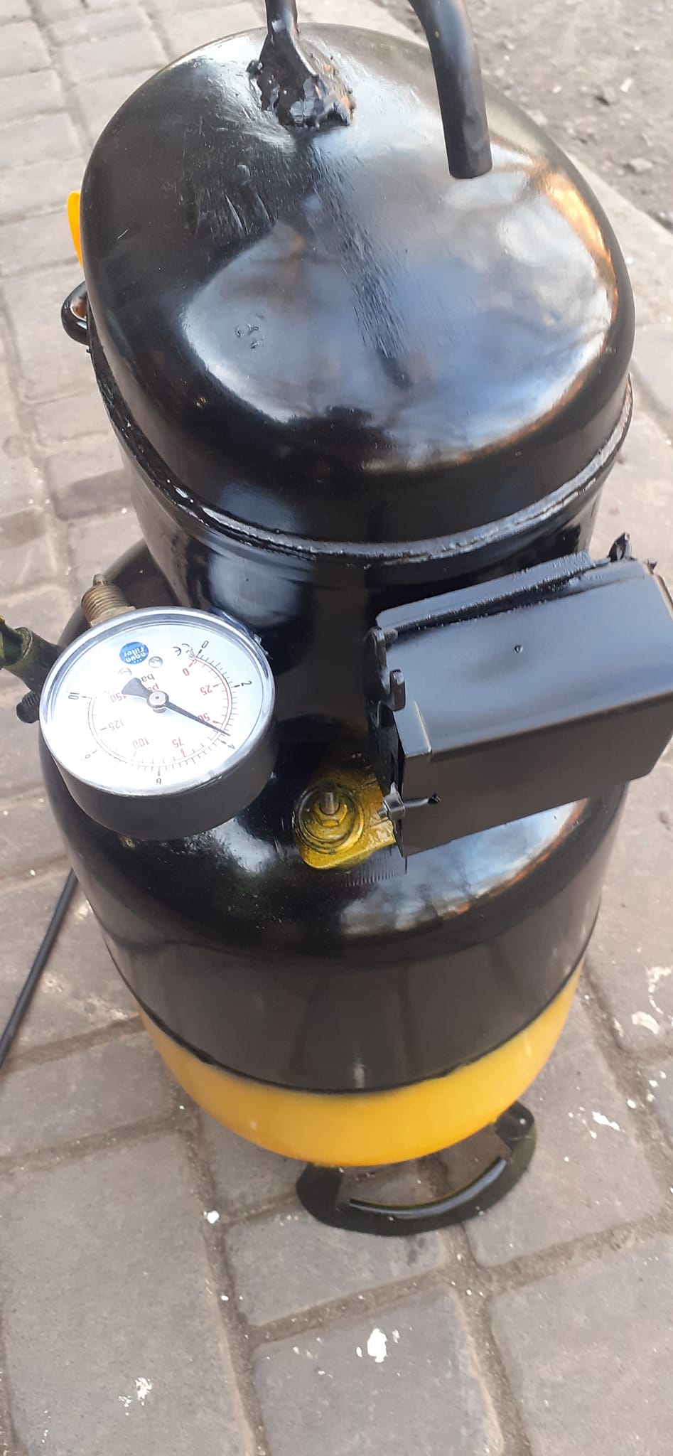

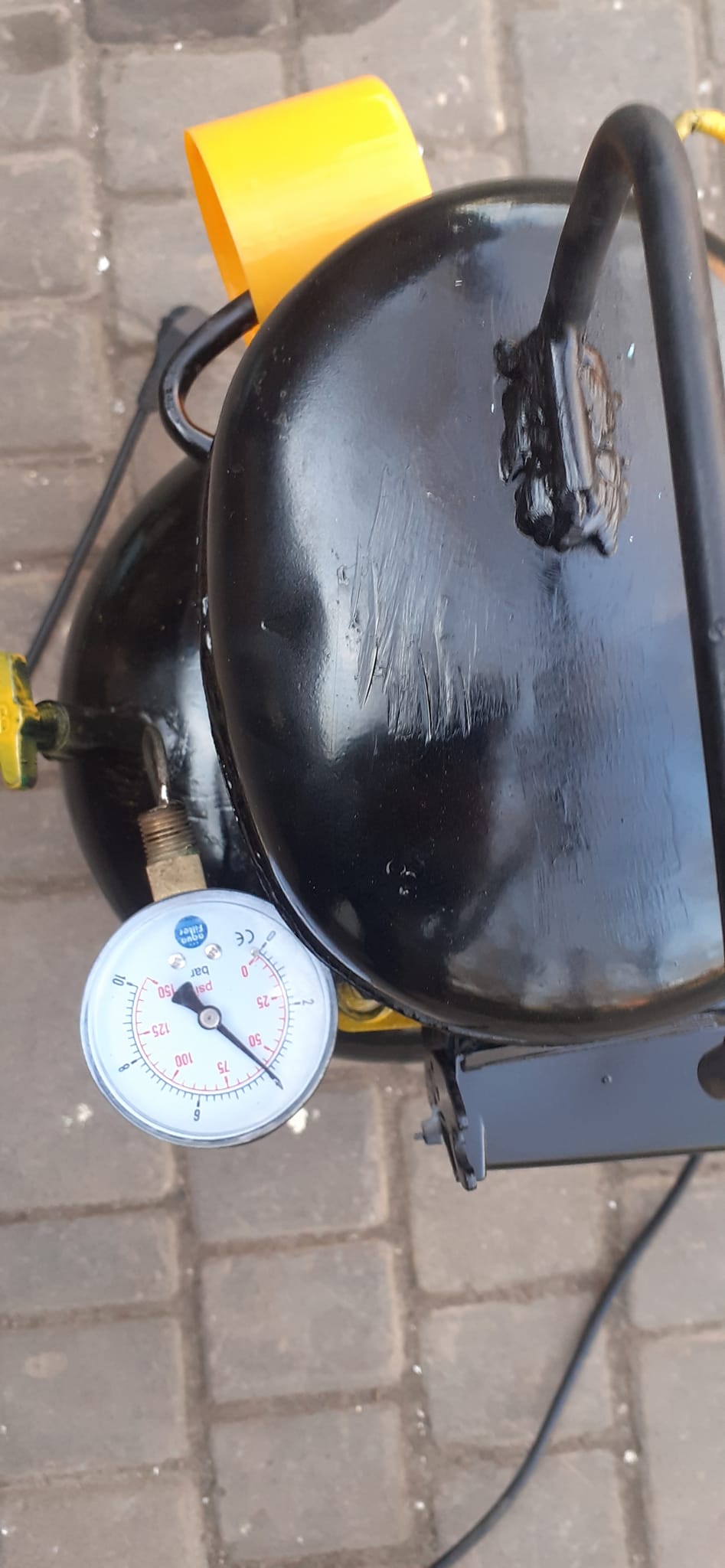

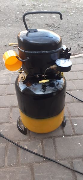

    :rolleyes: ніхто , всі мовчать,ви перший відкрили мені очі на оті масла і фріони :smile_5:
    :smile_8: але компресором продуваю капілярки , скати підкачую і даж підкрашував холодилльника ось таким компресором , вже 10 років паше ;) :rolleyes: мабуть таємниця якась є.....ось давіча ще один замовили ;)
    :rolleyes: а так то потрібно камрадів спитати по компресорах :beer:

    :rolleyes: ну по перше прочитайте правильно пост а не на картинку дивіться.;) ібо гласить він так :...спробую компресор з кондиціонера зробить, висить безхозний давно, фірма виїхала а кондиціонер лишивсь, ...
    по - друге , компресор з холодильника безперивно може і сутки крутити на холосту а може і неділю.
    на закуску,:beer: доказать недоказуєме мені врядчи докажете :smile_8: я 20 років холодильники "колупаю" :D

    Підтверджую. Я заколхозив комресор з совкового холодильника, ще в 11 класі. Зараз мені 38. Компресор працює,останнім часом дуже рідко, даве за 10 атм. легко, далі просто манометр закінчується, ресивер з газового балону. Масло ще не все виплював.
