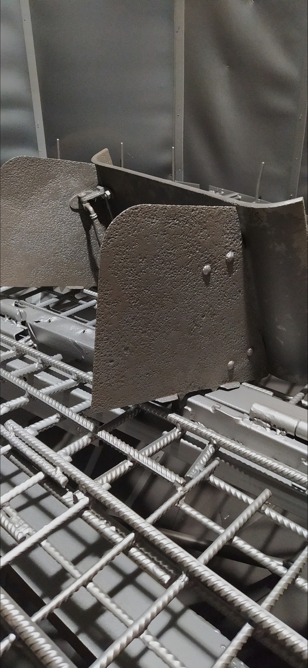

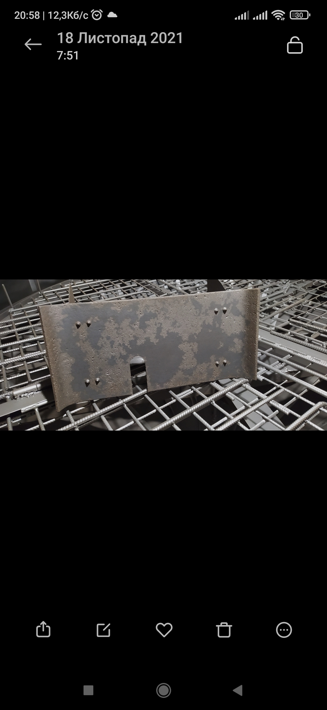

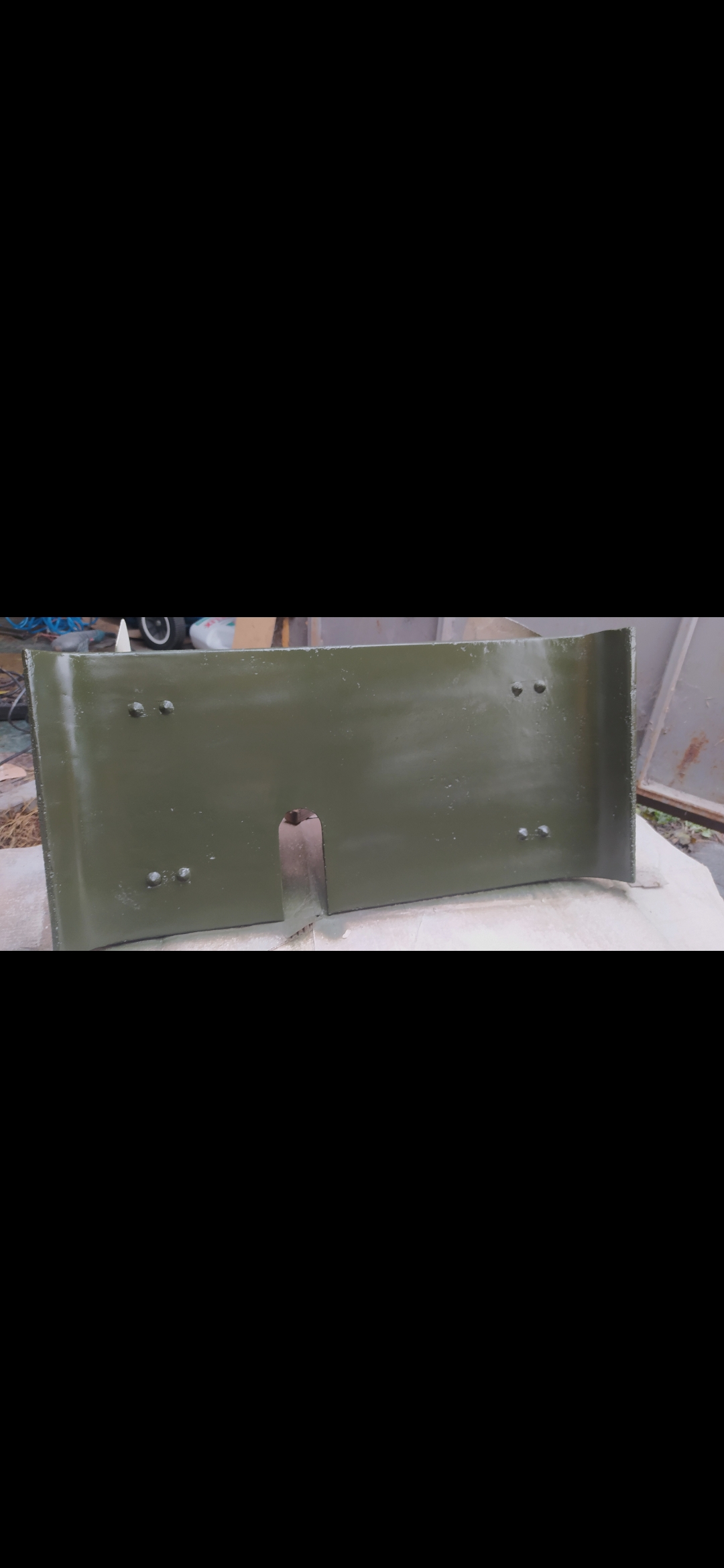

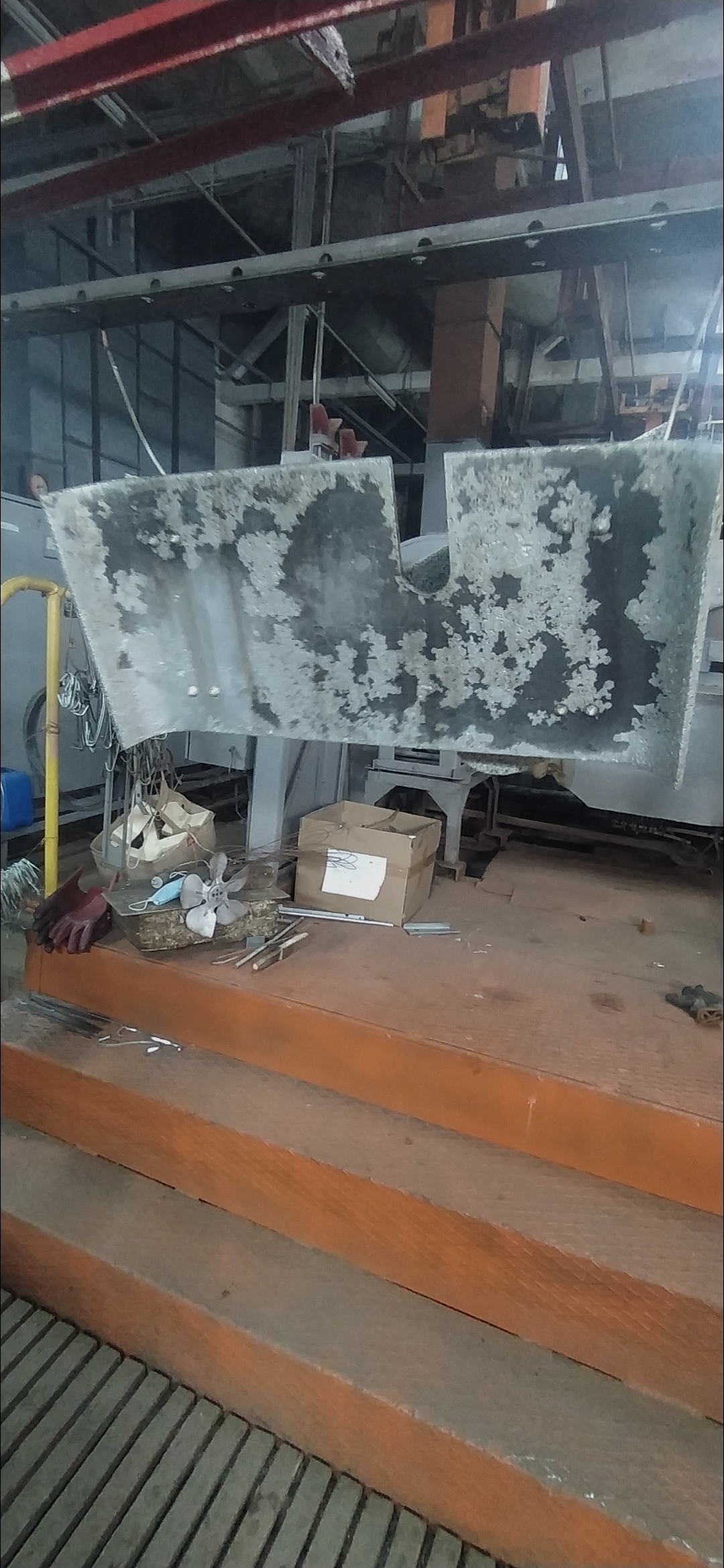

    Доводилось і таке робити
    Результат не кінцевий, не можу фото знайти. Це для колекції робилось
