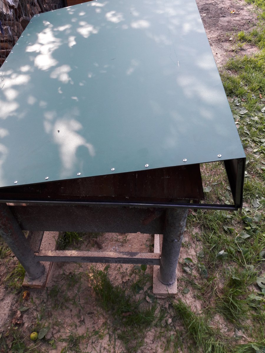

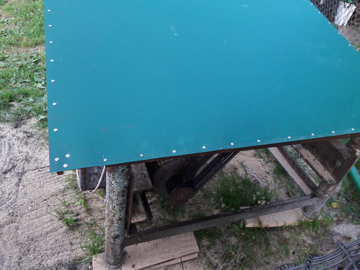

    Доделаю по случаю настроения.
    Упор полюбому будет.
    Плавник будет.
    Крышку пока доделать- а то плита поржавела.

    Плиту достаточно зачистить лепестковым кругом до блеска,позаглаживав края,и мазать слегка олифой,при регулярной работе не будет ржаветь,а любая краска сотрется и будет мешать скольжению дерева.Изнутри можно покрасить.

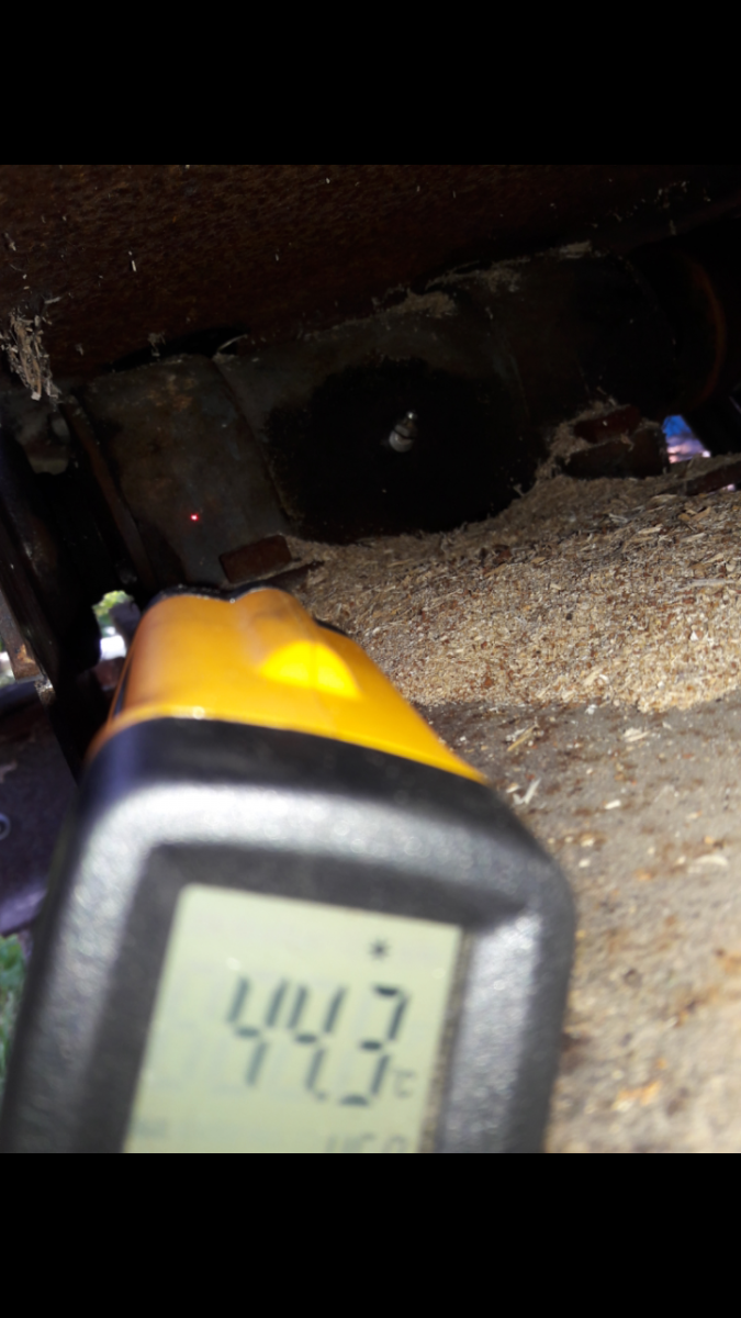

    Не притре! Просто википить змазка, заклинить підшипник і проверне його на валі. Або розберіть і доведіть допуск до норми, або купіть зразу ще два підшипники і кусок заліза для іншого вала. І коли заклинить, то вже другий вал зробите так, як має бути. І на про всяке подивіться в Ютубі, як правильно насаджувати підшипники на вал. Можливо проблема в цьому...

    Лучше брать готовый подшипниковый узел,там все правильно и точно посажено,задача только соосно их прикрутить,самоделка выйдет дороже,если качественная.Нормальные конторы по продаже подшипников консультируют.Рабочая температура узла около сорока град.Сто перебор.Т.е.горячий но рука терпит.

    Я розумію Вас, але треба враховувати, що циркулярка в людини вже готова. Я би на його місці просто акуратно зняв підшипники і відніс вал до токаря. Для початку просто провірити посадочні місця мікрометром і при потребі їх поправити. Це не космічна техніка і вимоги до неї мінімальні. Всього дві умови - забезпечити правильний припуск під підшипники і правильно насадити їх на вал. Якщо перше або друге, або і то, і то разом зробити неправильно, то результат буде поганий і гроші будуть викинуті на вітер. В принципі, можливо, якщо людина буде користуватись станком раз у тиждень, то нічого страшного і не трапиться. На років п'ять, а може і більше вистачить. Але, якщо планується робота кожен день, то треба забезпечити умови, про які писав вище...
    Зараз ще раз подивився на фото тої циркулярки. Корпус, в якому знаходиться вал, заводський. Тому, скоріш за все, проблема не в ньому. Чомусь мені здається, що там або вал уже реставрований, або підшипники були неправильно набиті. Ну і ремні ще можна провірити, щоб натягнуті були без фанатізму...
    З того всього, якщо людина захоче щось виправити, то вона виправить, а якщо ні, то вся наша писанина до одного місця...:)
    Briter та ViktorKux подобається це.
  12. Вій
    Вій Oberschütze
    19
    Зганяв позичив прибор.
    думаю НОРМ.
    ViktorKux, bigfoot та Briter подобається це.

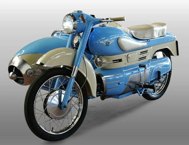

    И что-то вот такое хочется сделать! :) IMG_20200730_211246_849.JPG Но как представлю сколько нужно сил, времени и денег - руки опускаются... :(

    Ну Днепр уже в реальных хотелках, даже начал подыскивать по знакомым нормальный экземпляр для переделки. :) Особо ничего сложного не вижу - тупо обвес, а вид совсем другой. Кое-что поменяю... (Кстати - на фото заводской экземпляр, просто в серию не пошёл.) А насчёт "Химеры" просто нереально, хоть хоти, хоть не хоти - их остались еденицы, а у нас совсем нет, думаю.

    Тая химера старый ижак с обвесом из жести,сейчас есть совсем другие материалы,лепи аыклеивай что угодно.Больше времени займет изготовление болванки.Я бы не связывался ни с чем сравнительно сложным совковым,запчасти дефицит и они пакость сразу,а весь агрегат из пакости не будет хорошим и надежным,наигрался в юности навсегда.А найти чтото ручной сборки,малосерийное живое не реально,например эскортный мотоцикл.

    Не, то итальянец из 50-х,
    Aermacchi Chimera... :)
