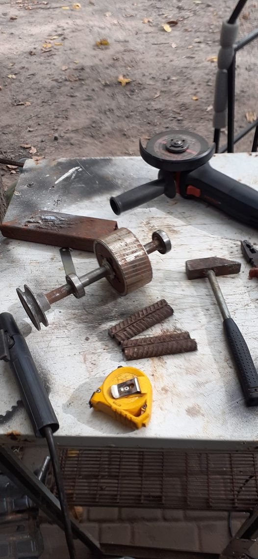

    Увеличил КПД камина, как ото говорят
    Omikron, Бек, valerka und 5 anderen gefällt das.

  11. ViktorKux
    ViktorKux Oberstleutnant
    Beiträge:
    3.072
    Ort:
    Ukraine
    В мене шось таке, кажуть майже 90 !))) З повагою

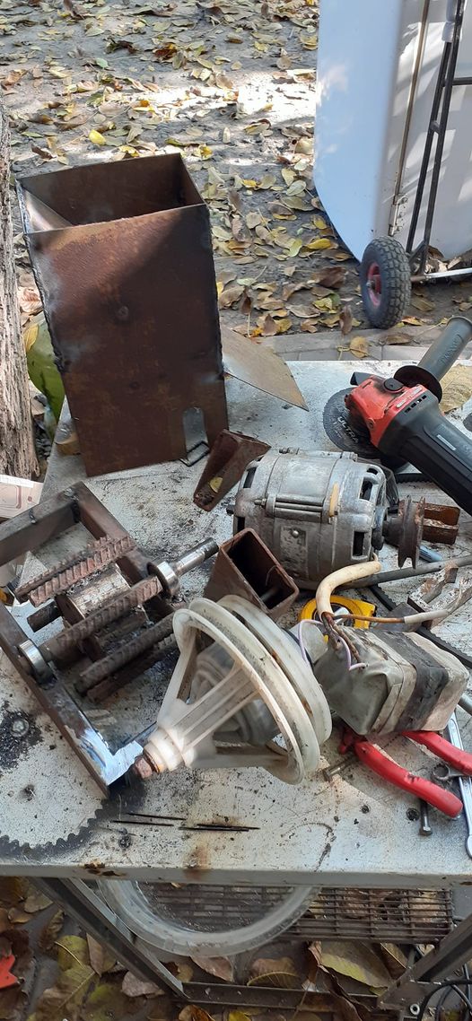

  12. ViktorKux
    Beiträge:
    3.072
    Ort:
    Ukraine
    Креслення то для школярів бавитися, а так почав робити и зразу усе зрозуміло!))) З повагою

  13. ViktorKux
    Beiträge:
    3.072
    Ort:
    Ukraine
    Буде якась дробілка для маскалячих костєй?))) З повагою

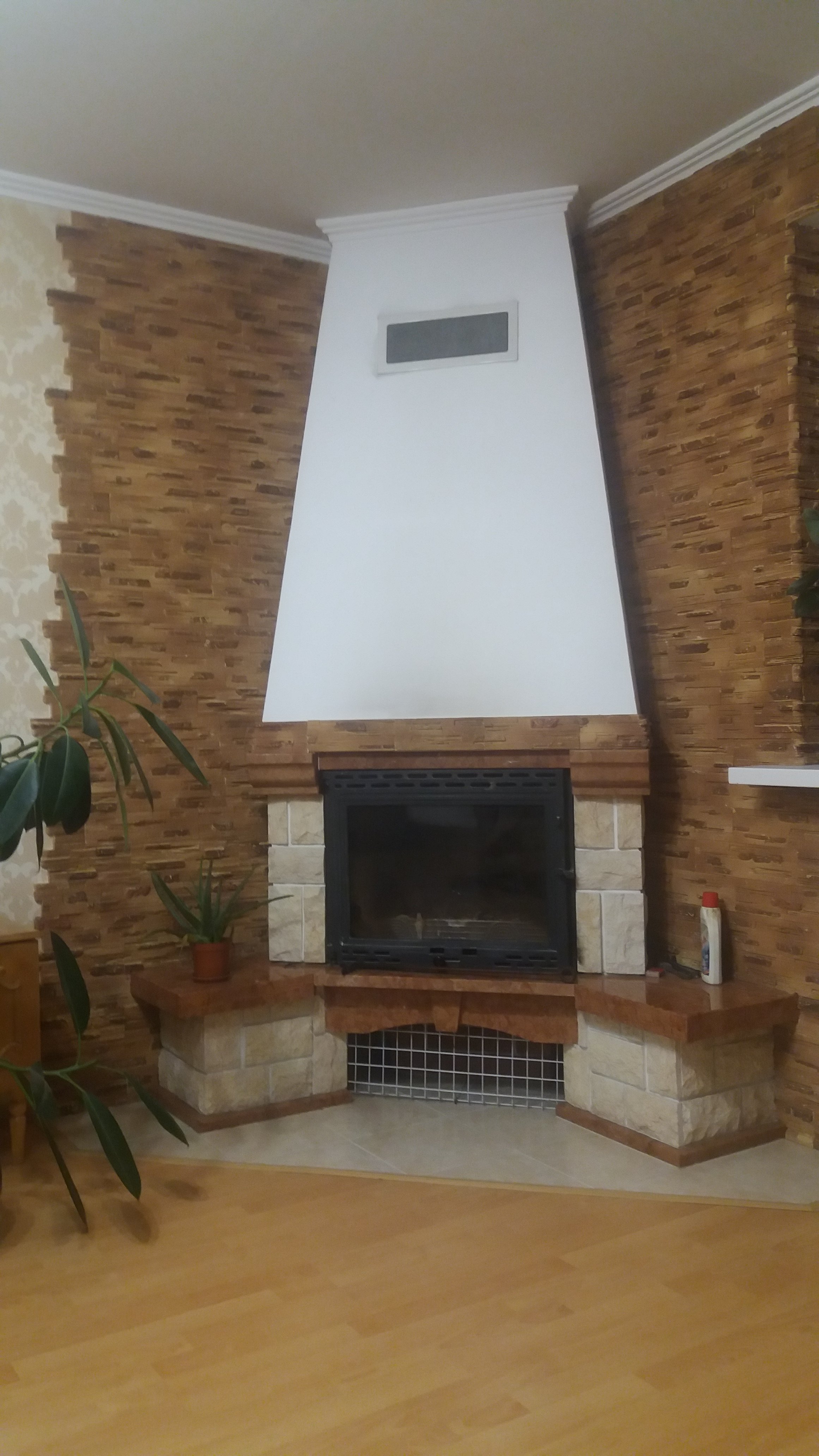

  14. Бек
    Бек General-leutnant
    135
    270
    :smile_6::smile_12: мабуть теж таку придбаю на слідуючий рік . нада буде виложить термостінку між сатенгіпсом.
    :rolleyes: а як з димом в приміщені, невиходить при закладані дров.?
    ViktorKux gefällt das.
  15. ViktorKux
    Beiträge:
    3.072
    Ort:
    Ukraine
    ))) Будуть в хаті матюки, коли батько буде ті стьокла мити. З повагою
    Briter und Бек gefällt das.
  16. Anatol_AA
    Anatol_AA Major
    Beiträge:
    2.618
    Ort:
    Київ
    Спочатку шибер відкривається повністю, потім дверцята і то повільно.
    Тоді все буде добре.
    Є пшикалка від тієї кіптяви на шклі, декілька хвилин на те все і знову, як з магазину.
    ViktorKux und Briter gefällt das.
  17. ViktorKux
    Beiträge:
    3.072
    Ort:
    Ukraine
    Від діаметра і висоти димоходу. З повагою
    Бек gefällt das.
  18. Briter
    Briter Oberleutnant
    Beiträge:
    1.549
    Ort:
    Lviv
    нєа, сучасні топки, особливо з водяним контуром, близько до 100. Крім того ще додають повітряні контури, прийшлось перевірити на собі, це супер. Біля каміна сидиш як біля звичайного, весь такий з сигарою, а решта челяді гріється на двох поверхах без споглядання полум'я.
    ДВ762, Бек, Boris Pryanikov und 3 anderen gefällt das.
  19. ДВ762
    ДВ762 Leutnant
    в моєму каміні:
    якщо розпалив з відкритими дверцятами і так палиш - дим в кімнату не йде...якщо палиш з закритими дверцятами то перед закладкою повільно відкриваєш дверцята і дим теж в кімнату не йде...якщо різко відкрити - кине клубок диму в кімнату і потім знову нормально
  20. ViktorKux
    Beiträge:
    3.072
    Ort:
    Ukraine
    Доброго ранку.А ще при відкритті верхньої нижня повинна бути зачинена, то всього касається що димить) з повагою
    Бек gefällt das.
