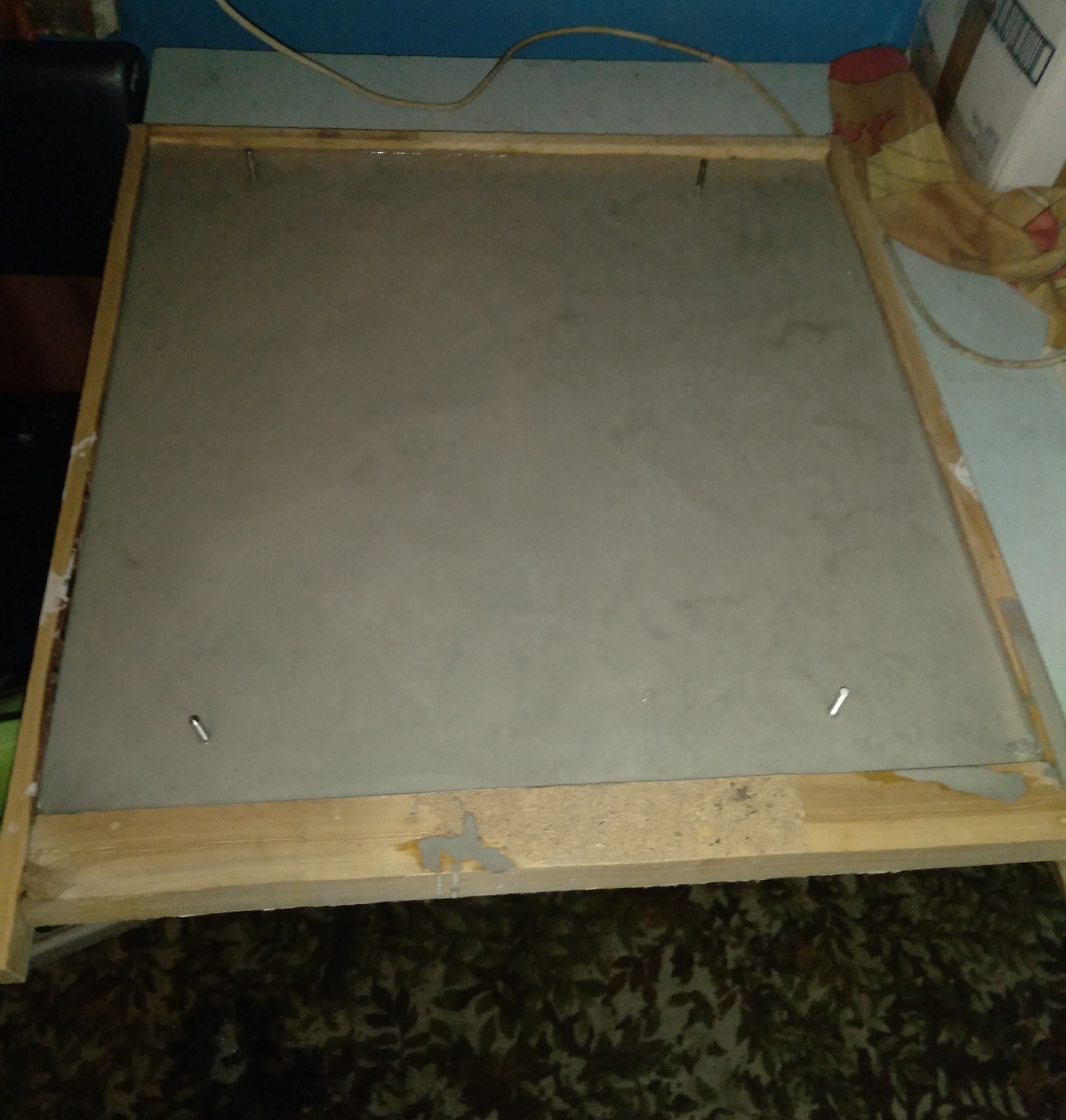

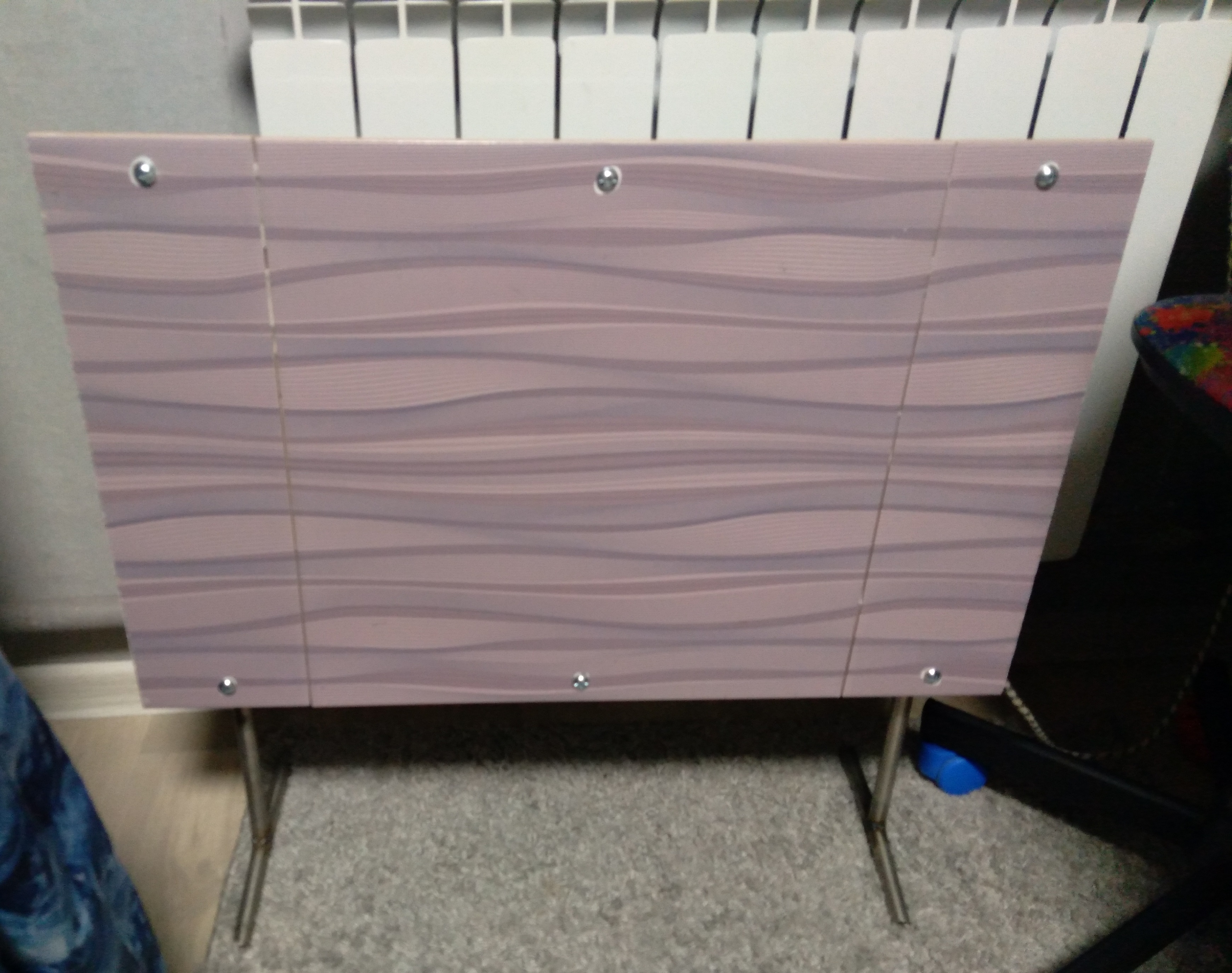

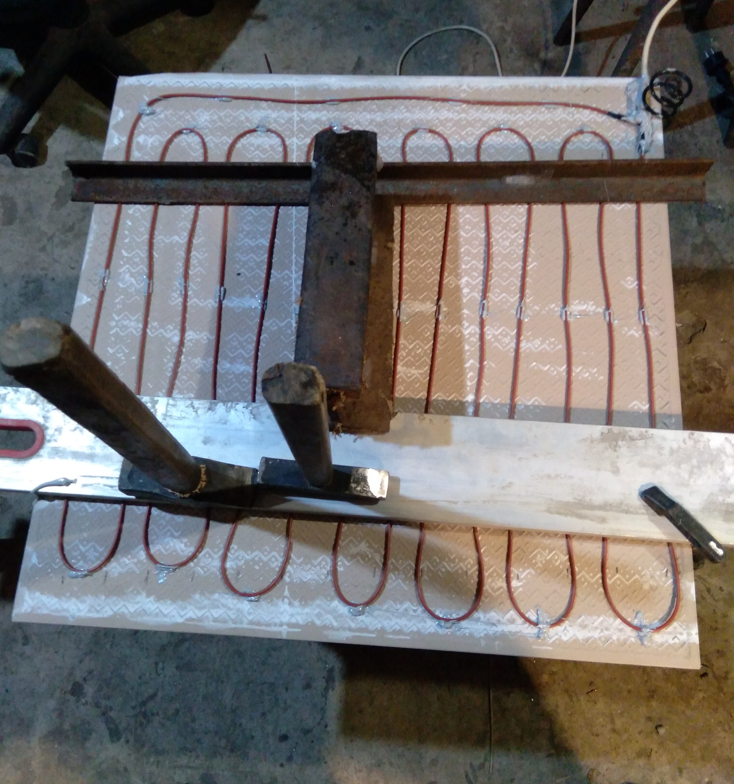

  12. Volocuga
    Volocuga Oberstleutnant
    Почав потрошку керамічні нагрівачі колхозити. Досить прикольна штука, при 180-ти ватах панель 60×60 тримається 65-70 градусів.
  13. ДВ762
    ДВ762 Leutnant
    бажано чуть зменшити потужність щоб було не вище 60С
    Briter and Volocuga like this.
  14. Briter
    Briter Oberleutnant
    1,549
    Location:
    Lviv
    так розумію це з гріючого кабелю, що для підлоги?
    Topaz81 likes this.
  15. Volocuga
    Так. Самий простий 10 грн. метр. В обігрівачі 8 метрів.
    ДВ762, Briter and Topaz81 like this.

  17. ДВ762
    ДВ762 Leutnant
    кабель просто приклеїний до плитки? чи потім повністю замазаний клеєм для плитки?...скільки приблизно коштує 1 плитка 60х60?
    Briter and ViktorKux like this.

  20. ДВ762
    ДВ762 Leutnant
    лише знизиться температура поверхні за рахунок збільшення площі тепловіддачі
    Volocuga and Бек like this.

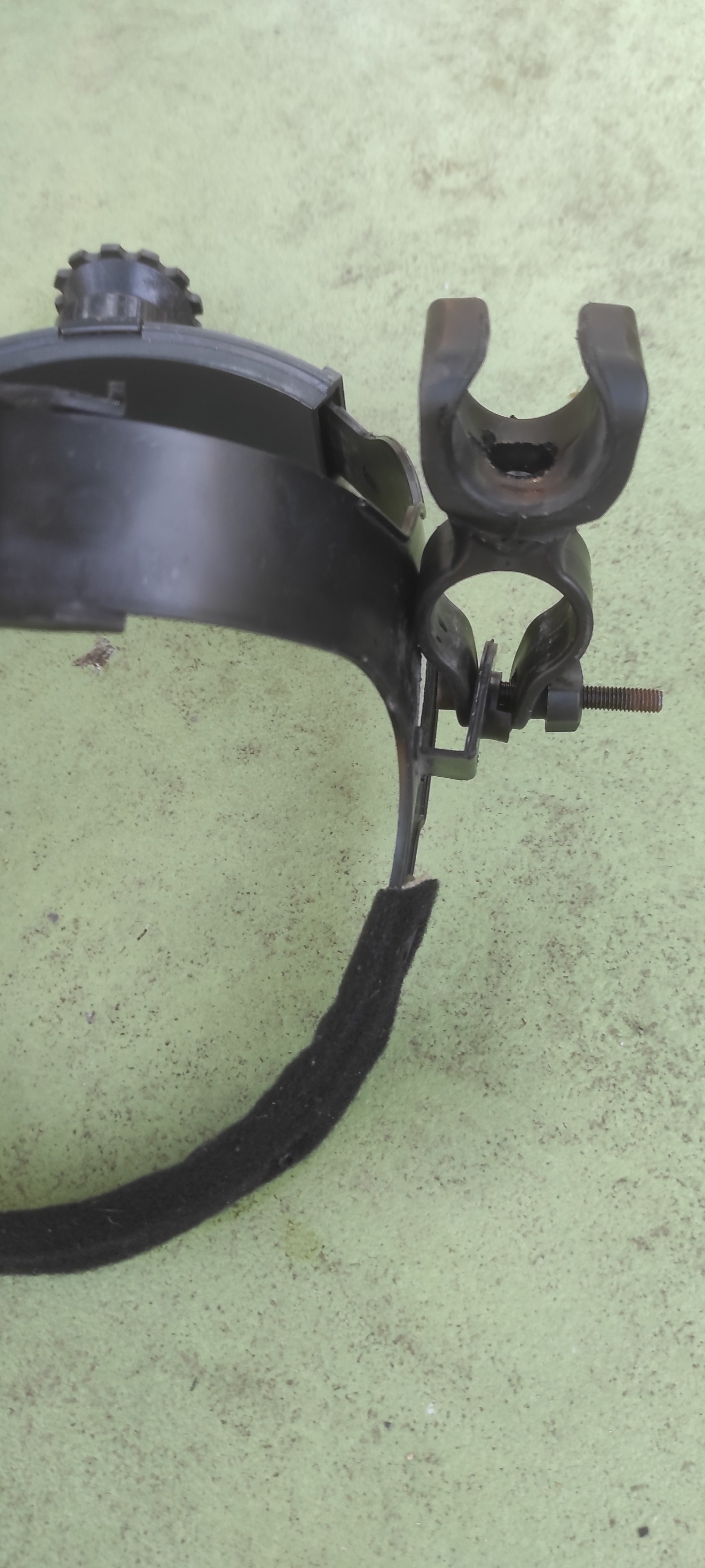

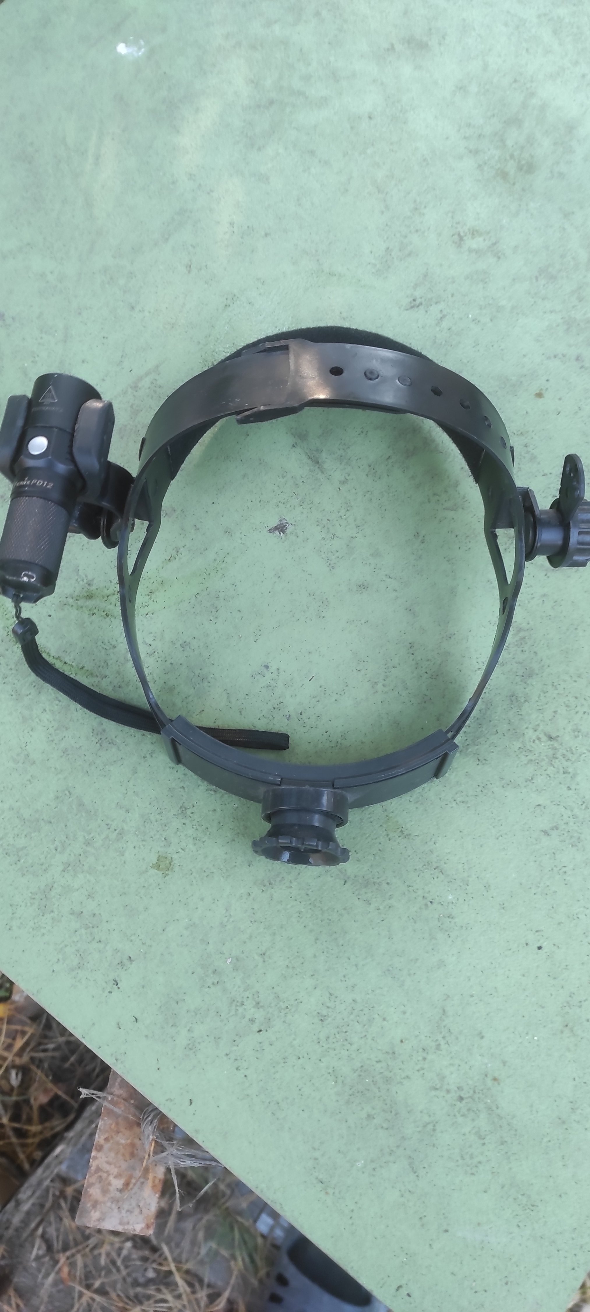

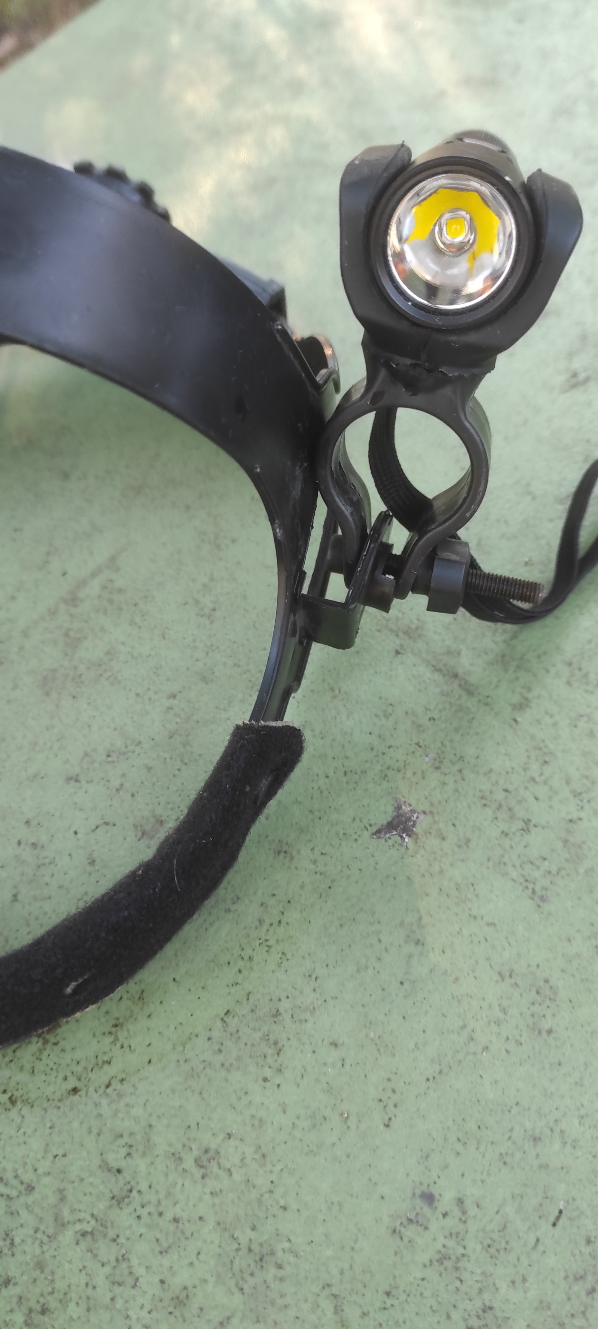

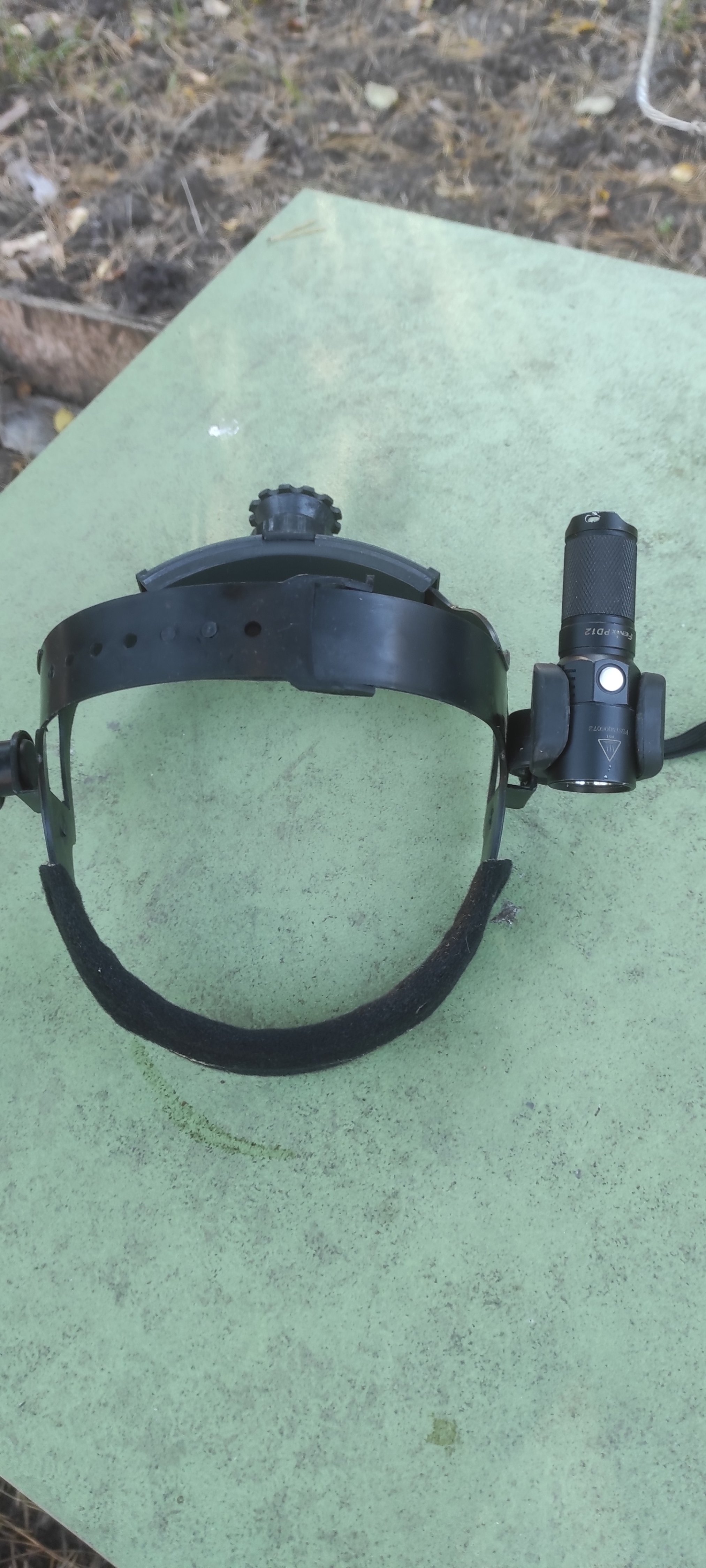

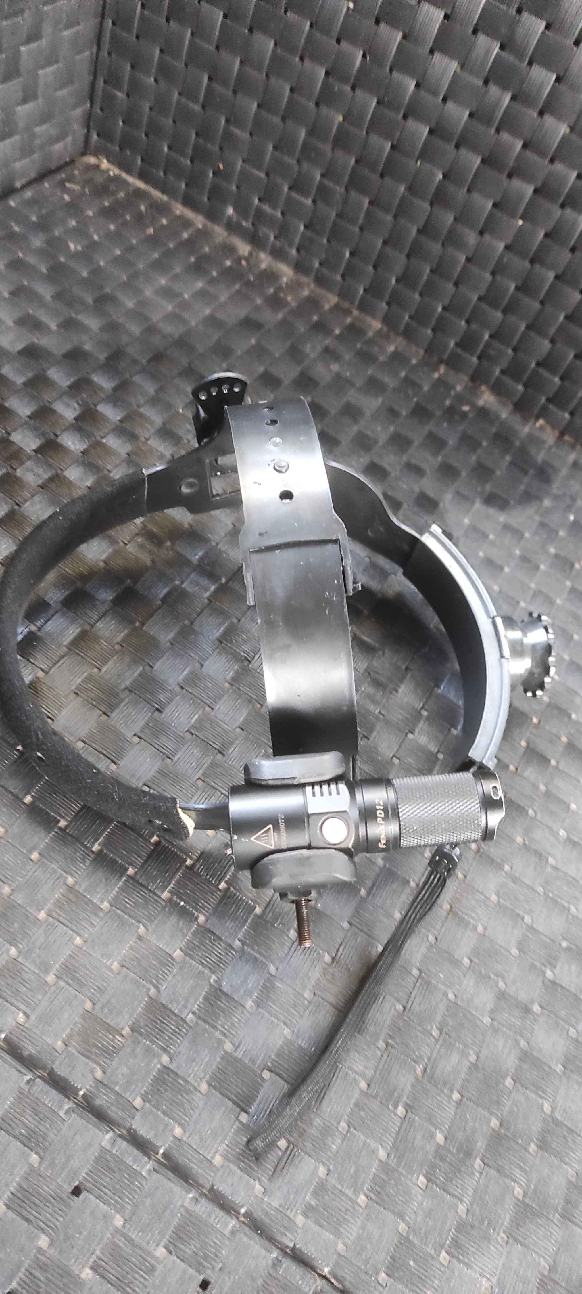

  25. ViktorKux
    ViktorKux Oberstleutnant
    3,072
    Location:
    Ukraine
    Нобелівську знову не тим дали , вони чі в цю тему не заходять!)))
    З останнього геніального, набридли чі резинки від трусів на налобних ліхтарях, вічно вони зповзають ,мокрі і світять не туди куди треба.
    Взяв кріплення від старої зварювальної маски і причинив туди кріплення для ліхтаря від велосипеда.
    Вийшло дуже зручно і під любий ліхтар!) З повагою IMG_20221008_160918.jpg IMG_20221008_161018.jpg IMG_20221008_161024.jpg IMG_20221008_161034.jpg IMG_20221008_161346.jpg
  26. Вій
    Вій Oberschütze
    19
    Location:
    Орихххинально. Молойца.
    Жаль на каску таке не піде.... виступатиме дохєра.
    А радий що тєма не всохлас... Підживлюйте її хоч де-коли. Сам не можу.
