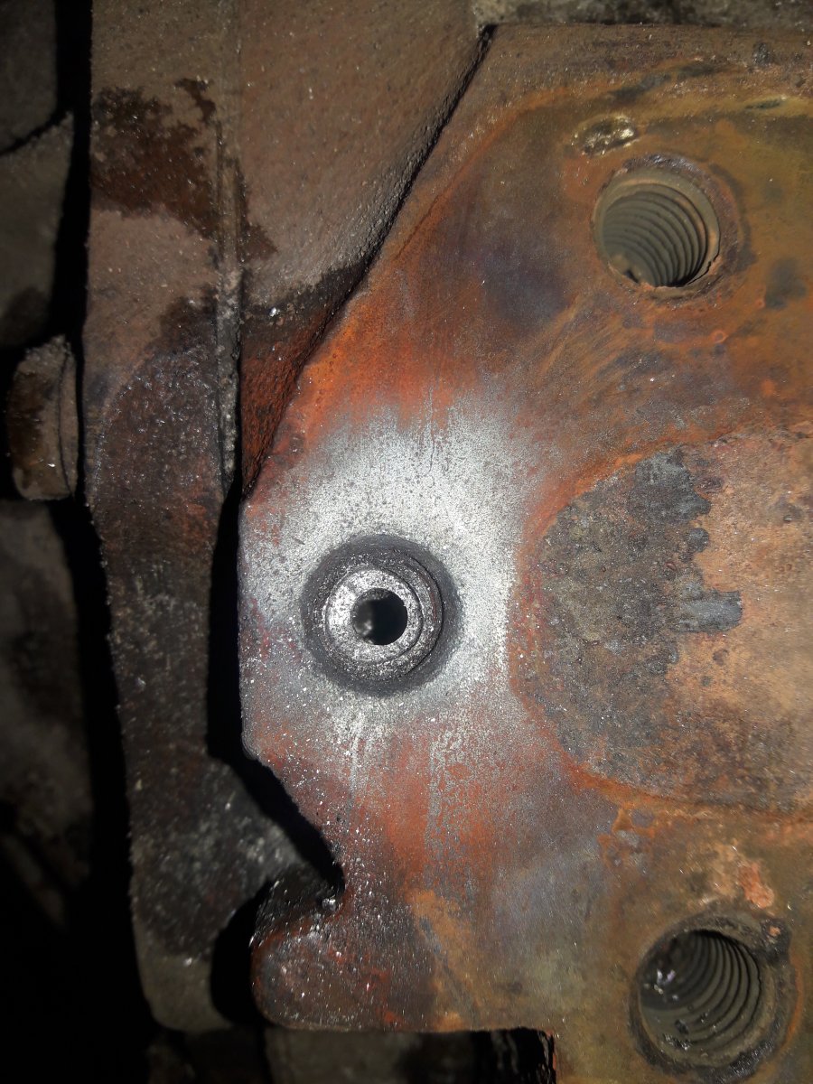

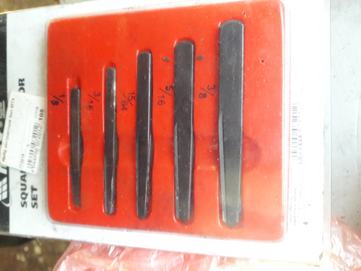

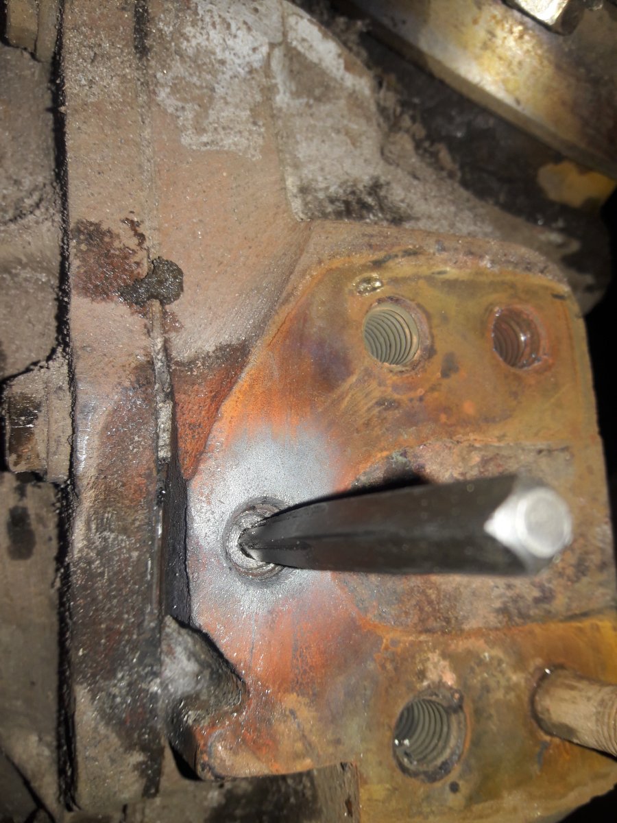

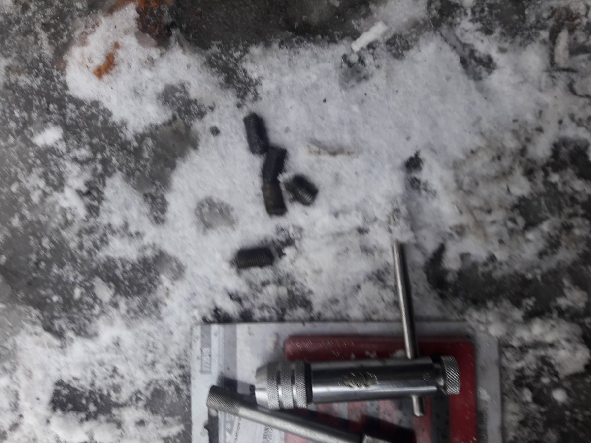

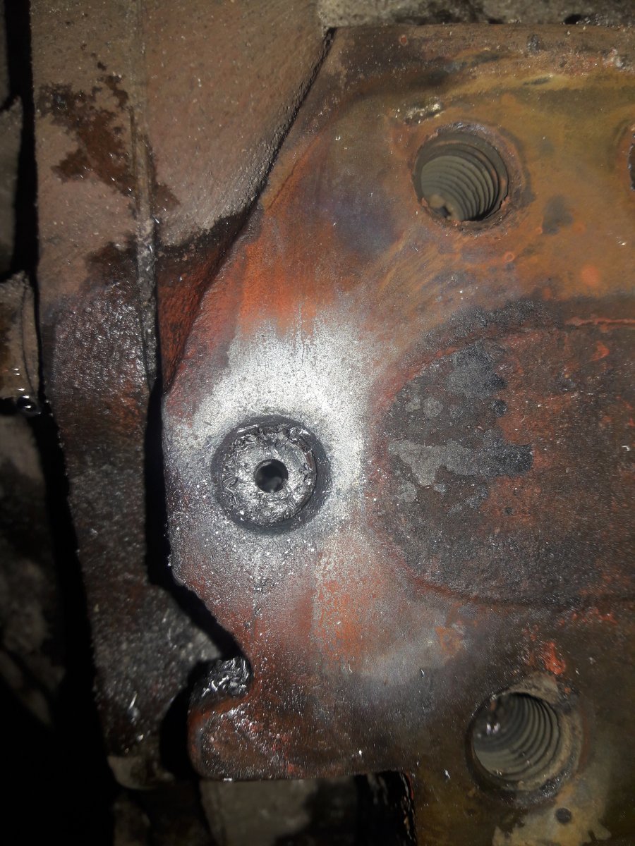

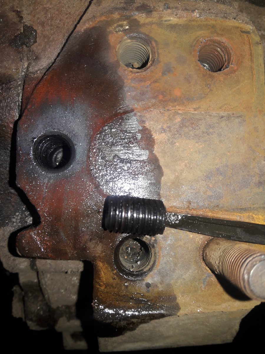

    бывают случаи похуже, когда такая приспособа ломается в отверстии, второй когда прокручивается внутренняя закладная гайка и нужно делать окно для доступа, т.е. рубить пилить кузов. Использую вюртовский набор для выворачивания обломков, в большинстве случаев помогает. Нельзя пользовать шото каленое, например напильник переточеный.

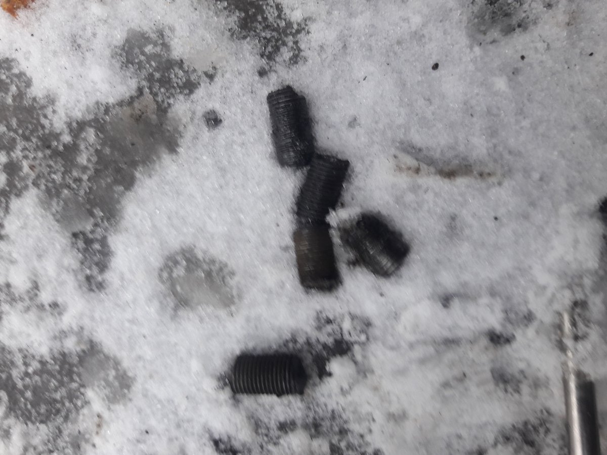

  4. Вій
    Вій Oberschütze
    19
    Согласен.
    Но не все поймут какой там трах- достать шпильки.

  5. Briter
    Briter Oberleutnant
    1.549
    Lviv
    никто не понимает сложности и почему за старое ведро просят больше денег чем за свежее а официалы вообще отказывают если старше 10 лет. А еще места облома могут быть без подхода для инструмента. Есть у меня всякие угловые переходники и те не всегда помещаются. Несколько раз приходилось снимать весь агрегат чтоб все сделать правильно.

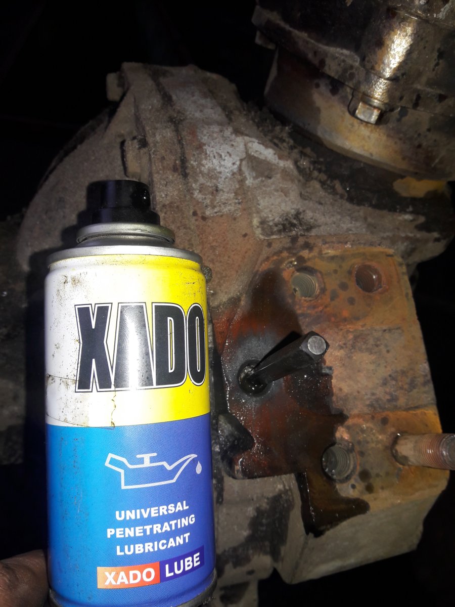

  6. Briter
    Briter Oberleutnant
    1.549
    Lviv
    использую вместо хадо и вд шки подобную химию от вюрта, раскислитель и мультиспрей, чуть дороже но работает лучше. И на дольше хватает, итого экономия. Вообще давно использую в основном дорогой фирменный инструмент и химию, дешевле выходит. Например переставные щипцы книпекс позволяют выкрутить, жестко ухватившись, много чего, а любой типа аналог или сам сминается или перескакивает, короче ММГ а не инструмент. Но жаба, одно стоит 100 грн а другое 30-50 евро. Вот народ и ковыряется совковыми рожковыми ключами. Или китайскими.

  9. Бек
    Бек General-leutnant
    135
    270
    15.442
    Черкаси, бул. Шевченка 212
    був такий прикол, просто болгаркою паз зробив, взяв транслюкатора- нагрів деталь , легенько постукав зубильцем і викрутив відкруткою :rolleyes: може повезло просто?

  10. Briter
    Briter Oberleutnant
    1.549
    Lviv
    повезло однозначно. Много мест где не нагреешь и не постучишь, машинка сгорит и доступа никакого.

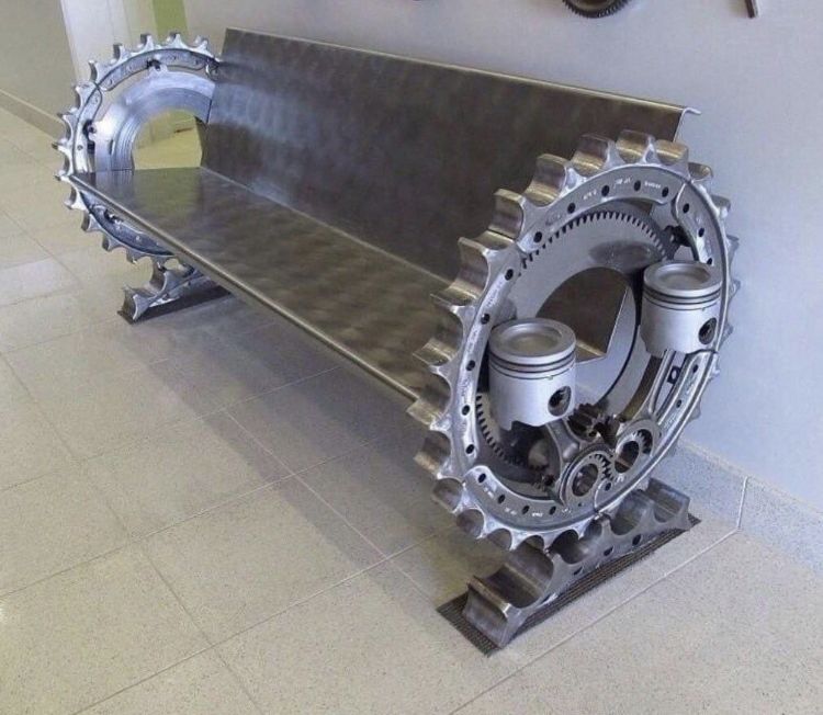

  13. ДВ762
    ДВ762 Leutnant
    1.087
    Ненька. Portae caelestis.
    срочно ховайте або удаляйте! побачить тайфунз ті шестерні і...
    a_nakoy, Бек та Boris Pryanikov подобається це.

  15. Cracker
    Cracker Oberstleutnant
    3.908
    А шо с ней делать? У меня например есть. На такую скамейку запросто хватит. Только нафига ? Холодная она .:)
    Briter, Бек та Boris Pryanikov подобається це.
  16. Саня ZP.UA
    Саня ZP.UA General-major
    8.640
    Запоріжжя
    щоб гарно милося, якщо це сідало з расчлєнінграду !
  17. Briter
    Briter Oberleutnant
    1.549
    Lviv
    от ни разу не для скамеек.... Тыща более правильных применений.
    ViktorKux та Tayfun_U подобається це.
