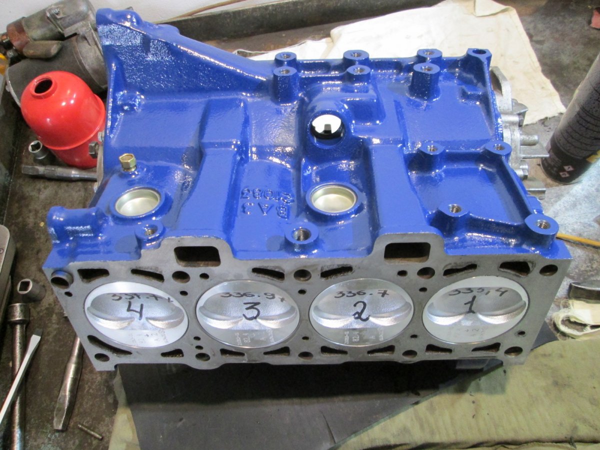

    після чумаданів гонорових . загострились відносини між тулібіними . гиги.
    Прийхав дід на жигулю . гадаю пів життя нерозлучалися . От знаєтє як ото в кота вилизане, все блищить ,але два ціліндра не працює .Каже , подивись синку , тіки гбц з капремонту , сказали карб тройіть.. . перекапиталили , а потім і карб ))

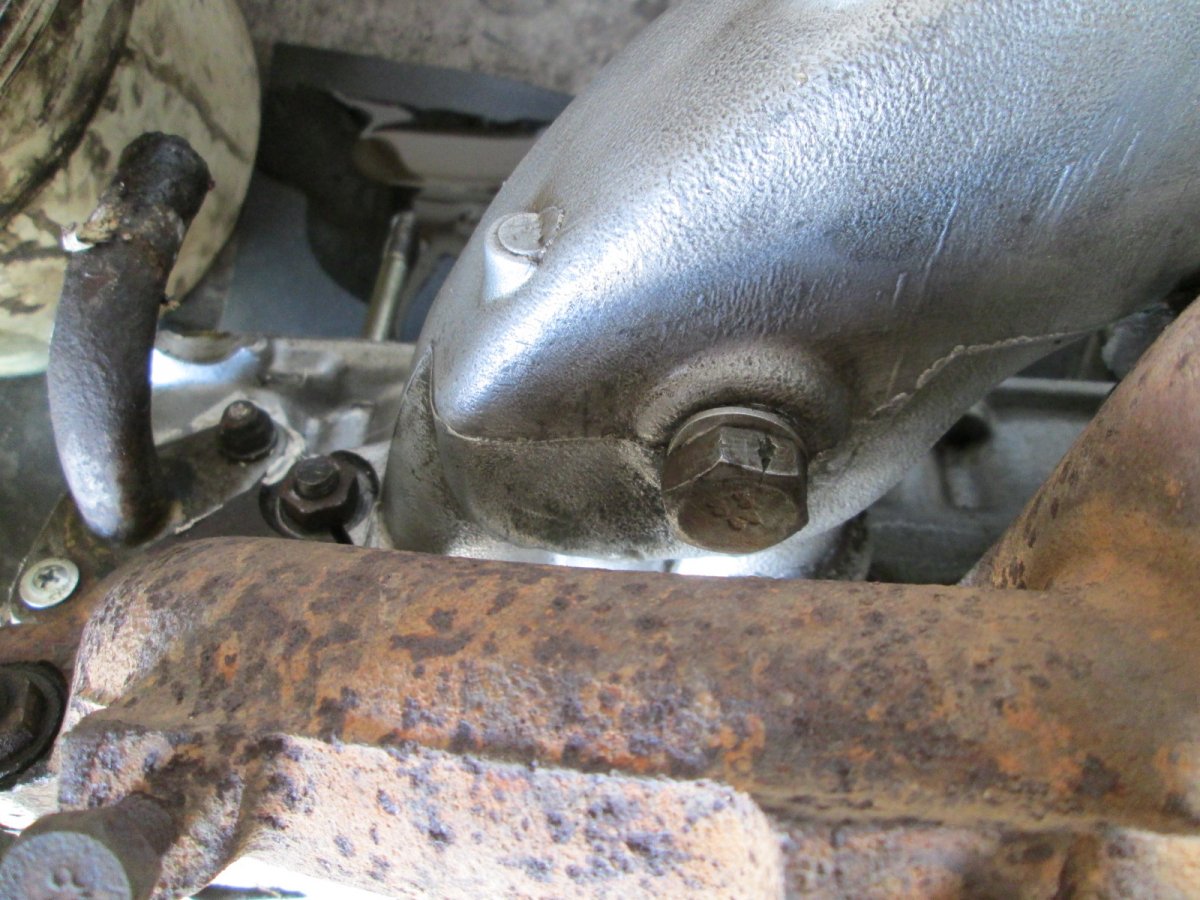

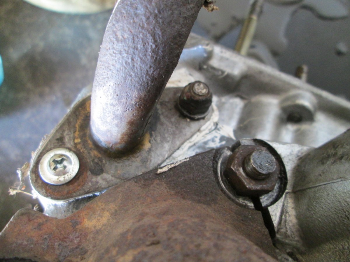

    Запорожець
    Оце зібрав товаришу чумадан . Відмовляв , як тіки міг . каже роби , треба ! на пів дорозі почав скавчать з затиснутим на торпеді доляром.. , а я кремінь , не подобається - закидай у багажник і нах . Кінцівка - шепоче під капотом у гнилому тазику двигун за ціною гнилого тазика . ги .

    :rolleyes: а шайбочка де під гайєчкою.:beer: саморєз то жостко, мабуть наскізь свердлили :D

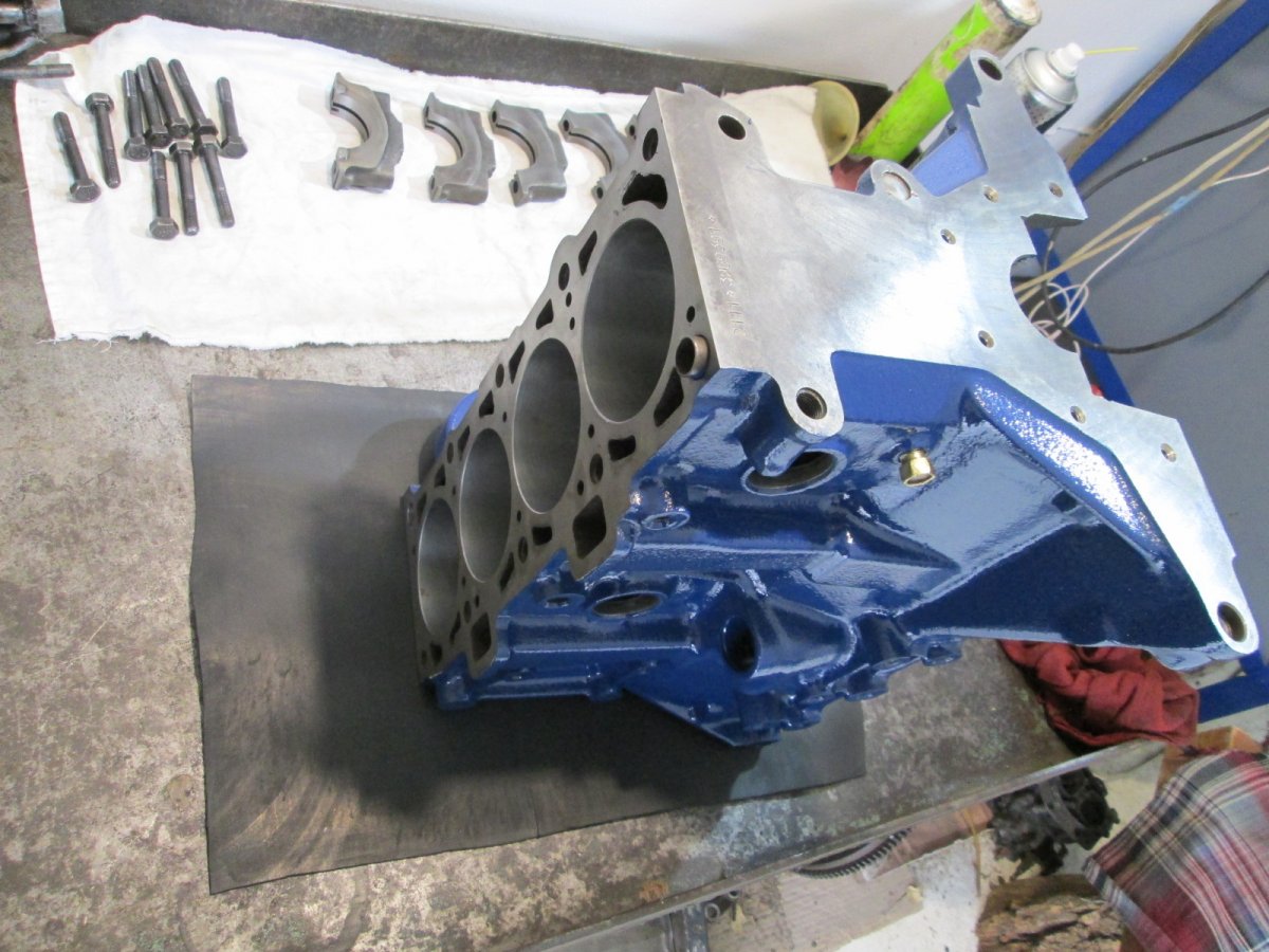

    Око майстра ...у вас шо тіко було ? ))) Ні , не так - шо у вас тіко не було :D:beer:
    Тридні реставрував .

  6. votaga
    votaga General-leutnant
    30.360
    Отличная работа :smile_12:
    И чек за расточку вполне божеский.

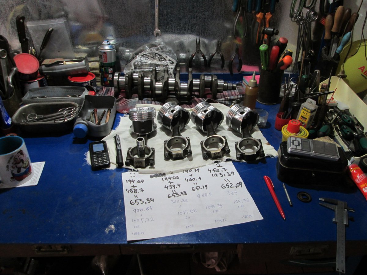

    Только не понятно - как движок понимает где какой поршень когда маркировка сотрется?
    А она же сотрется..

    все бачив...на саморізах ще не бачив:eek:
    красіво баланс підібрали...
    я в молодості в лабораторії на лабораторних вагах важив/підбирав...шкаф відкрив, поршня поклав, шкаф закрив - взважило...
    Topaz81, Boris Pryanikov, 968 та ще 1-му подобається це.

    як на мене то то не чек а вага поршнів і шатунів.:beer:

    поршень, шатун, палець, кольца, стопор...

    От жеж..
    А я смотрю почти все цифры одинаковые, а ниже еле видно, но совсем дорого что-то.

    Чек не дозволяє таку красу запускать .....

    Важу все окремо , потім до купи математично , шатуни не по порядку , затє непиляєш

    теж важив все окремо, потім підбирав комбінації :найважчий поршень +найлегший шатун і тд і тп...просто лабораторні ваги - це цілий шкаф ...взважування йде за скляними двирима - щоб навіть подих не мішав...просто мав доступ до таких вагів в лабораторії.ну і вже коли все підібрав - взважував весь комплект

    пару раз занимался подобной фигней, вплоть до отдельного взвешивания верхней и нижней головок шатунов, вторая вывешивалась на нитке, подгонкой каждого поршня, до долей грамма, балансировкой всего кшм, по отдельности и потом вместе, совмещением каналов с сохранением шероховатости, полировать нельзя на карбе, холостые неустойчивые от этого и еще по мелочи, по времени можно собрать стандартных 5 двигателей или больше, да, оно красиво ровно мурлычет, мало жрет и хорошо едет, лучше чем любой стандартный, но это мурло, хозяин, никогда не заплатит 5 прайсов за работу, с большим скрипом полотора, а оно нужно?
    На фотках совершенно правильный подход к работе, стандартная сборка с некоторым превышением, хорошей мойкой и покраской, оценочная стоимость работ моториста 500 баксов, это с головкой, т.е. двигатель в сборе, работы шлифовщиков за три с половиной болванки, блок головка вал маховик еще де то 200, комплект нового металлолома, всякие клапана вкладыши прокладки поршни насосы из лучших возможных 150, раходники 100. Без учета карбюраторов, форсунок, стартергенераторов и прочей дряни я расписал цену нового двигателя и немножко больше.
