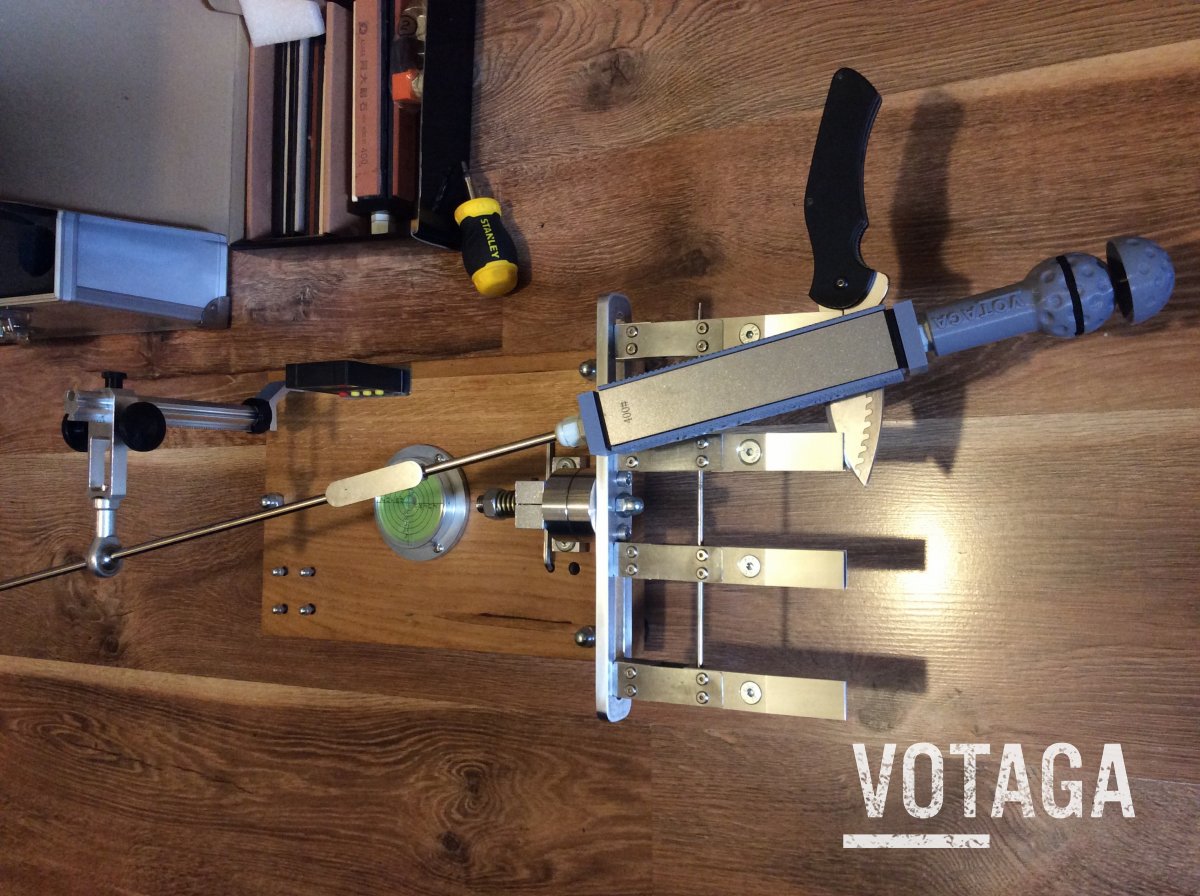

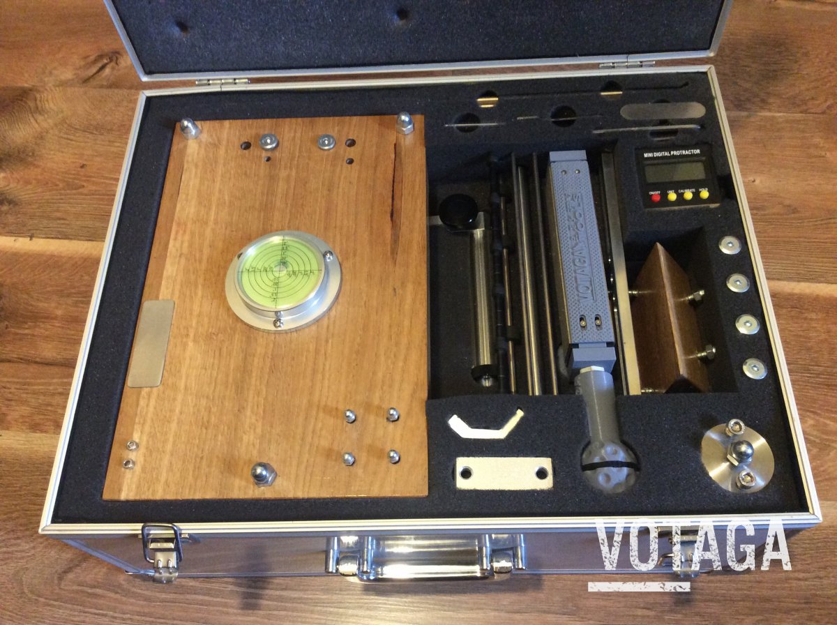

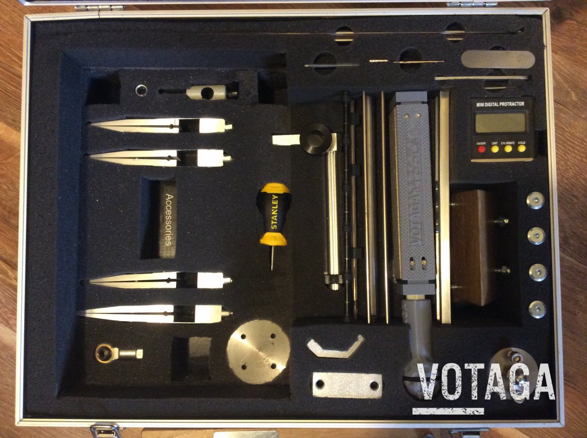

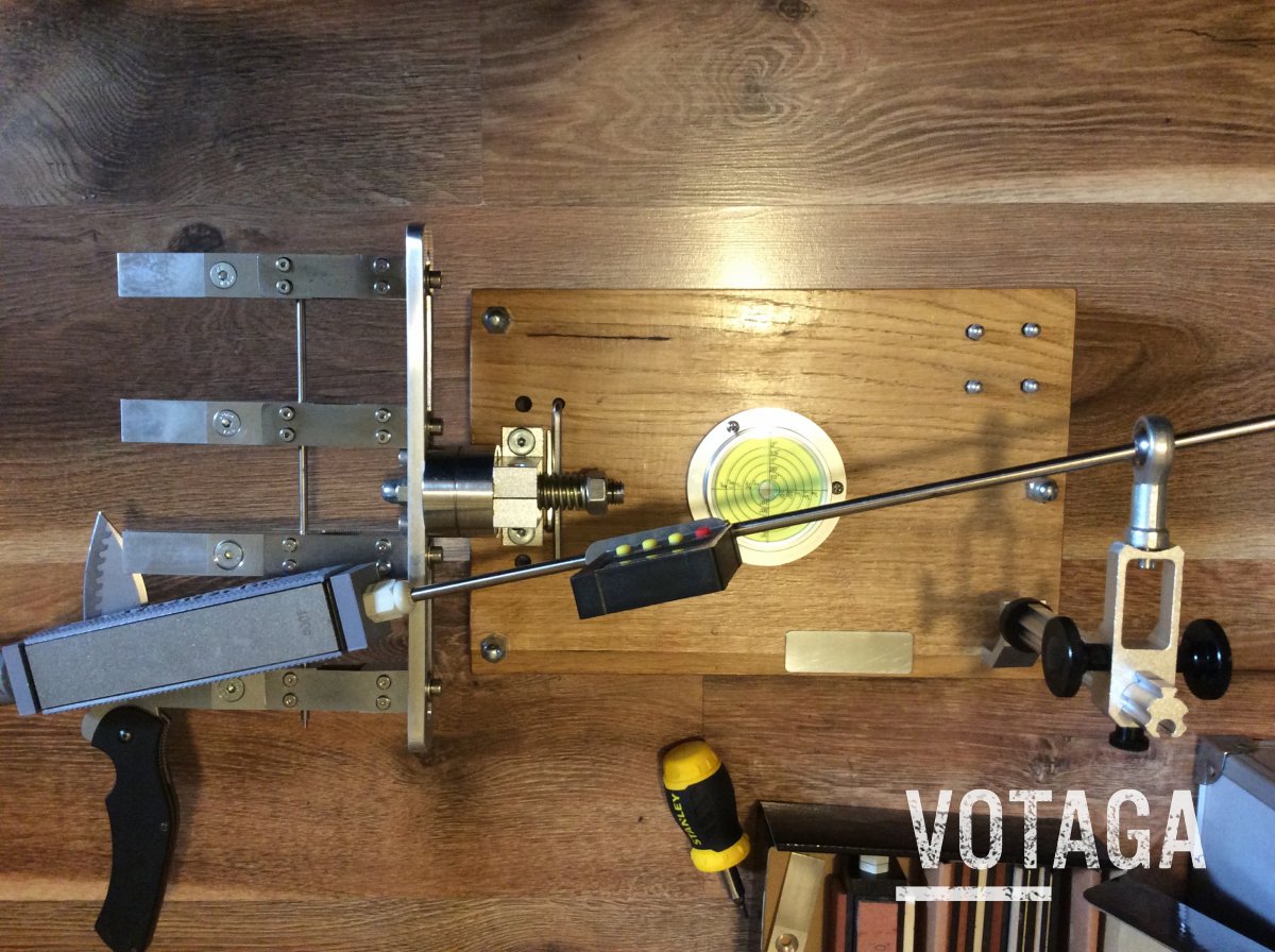

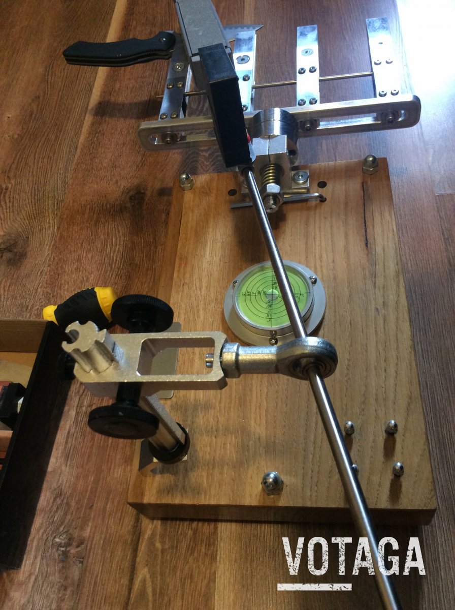

    Доделал точилку.
    В смысле можно пробовать, сам процесс перманентный, по сути конструктор, и уже есть идеи.
    Планировалась на основание гранитная плита но лень сверлить и лучше обкатать на чем помягче, дабы не работать лишнего.
    С нее все кстати началось. Давно очень.
    Дуб проуретаненный, пропитка, начинал с грунта для рыхлых пород - впитал чуть не банку, поверх просто полиуретан.
    Плавает, держит хомяка, в теории - больше.
    Нержа, люминь, зажимы В95Т + линейка, больтики-гуечки в массе нержа, остальные после тестов на нее поменяю, не ожидал что так тяжело будет с нужным крепежом.
    Держак камней печать PLA, +PG-7, механизм - зонтик, по собственным фантазиям.
    Зажимает в пол-оборота но и так без люфтов вполне можно работать.
    Посмотрим сколько продержатся ПГ-шки, по проекту цанги нержа.
    Камни пока с китая и не все приехали, алмазы оттуда-же - уже можно взбодрить кухоники.
    Как с камнями и аксессуарами определится - сделаю коробочку под все из ебенового дерева фанеры вместо картонной.
    Штатив от микроскопа - удачный, плавный и четкая фиксация, угломер с али, чуть туповат но во вранье не уличен, уровень оттуда-же, чуткий.
    Ноги регулируемые, м8 под шестигранник, таблетки в меру пластичные, на шарах, лет 15 на антресолях ,вероятно мебель или прибор.
    Валы с принтеров\ламинаторов.
    Чемодан с видеокарты десятилетней давности - только сейчас понял почему не выкинул.
    В отвертке набор шестигранников, продублировано уголками, ключ дремелевский под гайки, сборка не больше 5 мин после некоторой тренировки.
    Встречайте
    votaga sharpener
    votaga_sharpening_tool (2).jpg votaga_sharpening_tool (1).jpg votaga_sharpening_tool (5).jpg votaga_sharpening_tool (4).jpg votaga_sharpening_tool (3).jpg

    Познущалися, а тепер по суті. Навіщо 4 затискача? Чому шарова опора ) не по центру?

    это не шаровая, такой подшипник называется ШС.

    Делал с запасом, несколько экспериментальные совсем, потом буду тестить.
    Снять-поставить секундные дела.
    На длинный тонкий клин должно хватать 3.
    4 - удобно сразу по 2 кухонника зажимать, у меня например штук 6 одинаковые.
    Шар не критично, можно стойку довернуть в любую сторону будет по центру.
