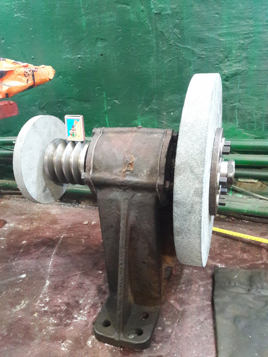

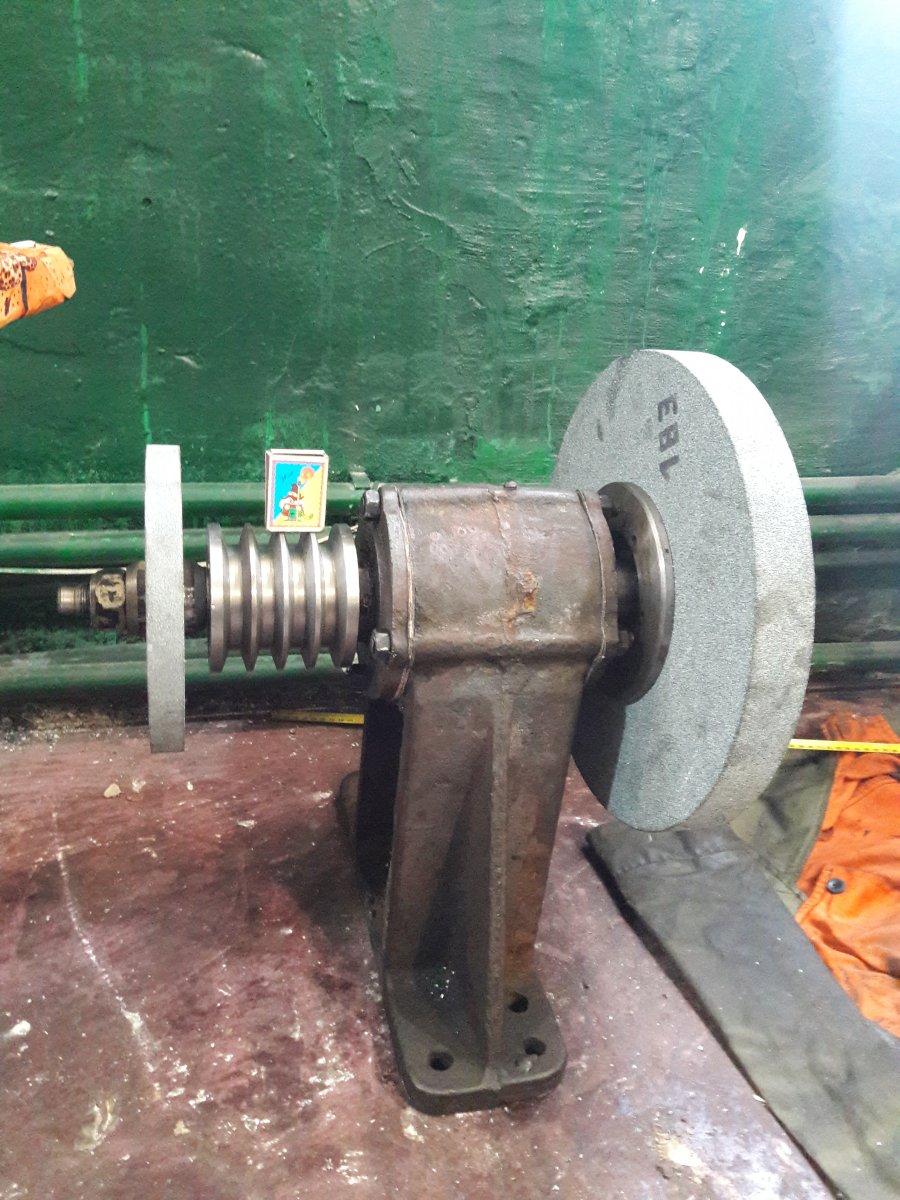

    З нєфіг дєлать ... клєпаю таке.
    Дальше робота тормознула- думаю на довго.
    Треба важка тумба.
    Двігло 5-кв.
    Шків ступєнчатий- для підбору оборотів.
    А НІЗУА фінанси не дозволяють все купити.
    Срач в коментаріях допустимий- но я художнік --- ліплю з чого є.

    Извините.... просто хочу для себя узнать: какой смысл в шкивах одного диаметра.. и как с их помощью можно подобрать обороты? И двигатель на 5 кВт.... какие перед станком задачи?

    ото теж цікаво , а нафіга фсьо єто ?

    А шо неясна ? Ступінчастий шкив на двигунцю . Якщо можна так назвать 5 киловатного свиника . Згоден, навантаження на задану потужність ніпрощо . Пропоную добавити до комплексу гріндер , сверлілку , станок для шиномантажу DAF , циркулярку і т. і. ...

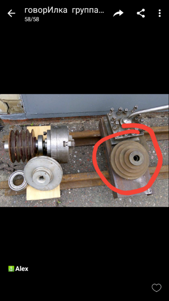

    Вот такой шкив в планах будет да движке.
    Но найди попробуй.
    Вото с Гугля.
    А 5 квт чтоб хватило.
    Есть у меня 3-кв моторка но боюсь ему плохо будет. Особенно на старте. НО ТО НЕ ТОЧНО. 20211027_111537.png

    Шкив на 5 диаметров - это понятно.... Зачем шкив с 4 одинаковыми диаметрами? 5кВт - это ОЧЕНЬ много... Вы скажите, что вы хотите, вам порекомендуют: как это сделать... Для плавного пуска нужен пусковой конденсатор...

    5 квт нормальная мощность, еще обороты важны, их несколько на такой мощности моторах бывает. Можно и коробочку присобачить для регулировки без потери мощности но это вытащит баксов 200. Есть коробочки что сразу 3 фазы делают, тогда никаких конденсаторов. А еще достаточно просто сделать вариатор, раздвижные шкивы. Один регулируется второй просто пружиной подпирается.

    Ну да со шкивами немного перегнул. Ну и хряк с ним. Для плавной регулировки оборотов не помешает. Но все равно шкива такого ступенчатого на мотор нет пока.
    Три киловата мотать такой 350мм круг будет. Но вот при обдирании какой большой залезяки чтоб не подыхал.
    Плавный пуск на трех фазах не знаю о таком- да и нафиг он мне.
