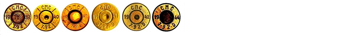

    2.jpg [​IMG]
    В процессе изучения маркировок на гильзах с маркировкой РА, мне пришла в голову идея применить свои полученные знания по криминалистической технике. Подробно рассмотрев шрифты букв и цифр, в маркировках на гильзах, имеющихся у меня и найденных в инете, мне удалось разделить их на две группы. Выявленные мною признаки для каждой группы четкие, устойчивые: по наличию, форме, направлению и взаиморасположению их различных элементов. Это натолкнуло меня на мысль о принадлежности разных групп разным заводам Pirotechnia Armatei. Первая группа это завод в Бухаресте, выпуск 1936-1938 годов, вторая группа это завод в Бумбешти-Жиу, выпуск 1939-1941 годов. Вторая группа, возможно, может быть продолжена.
    - различная форма верхнего элемента цифры 3 – полуовальная 1 группа, прямая 2 группа (отм.5);
    - различная форма верхнего соединения первого элемента буквы А со вторым – угловатая 1 группа, трапецевидная 2 группа (отм.3);
    - различная протяженность по вертикали полуовального элемента буквы Р – больше 1 группа, меньше 2 группа (отм.1);
    - различное размещение по вертикали соединительного элемента буквы А – больше 1 группа, меньше 2 группа (отм.2);
    - различная протяженность первого элемента цифры 1 – длиннее 1 группа, короче 2 группа (отм.4).
    По поводу пресловутой буквы – "D", каких-либо новых сведений мною не обнаружено. Могу лишь уточнить, что данная буква наносилась в маркировках заводов Copşa Mică-Cugir и новом заводе Pirotechnia Armatei в Бумбешти-Жиу.

    оснастка набойников цифр и букв на патронах заменЯется от партии к партии (возможно?) по нескольку раз.
    Это очень сИльный "закИд" - делить по ФОРМЕ шрифта патронов на разные предприятия (их изготовившие)...
    никто из лиц, специализирующихся на расшифровке маркировок такого не делал, поскольку это НОНСЕНС...
    они, эти лица, это понимАют, а вы ??
    на правах имхо.

    Среди интересующихся по клеймам есть парни, которые более склонны читать статьи , книги, изучать архивы.
    Есть коллекционеры, которые внимательно изучают клейма из имеющегося количества однотипных клейм и прОбуют делать какие-то свои предположения.
    Есть коллекционеры, которые просто покупают понравшиеся клейма без какой-то дальнейшей систематизации.
    Есть коллекционеры, которые используют свои специальные навыки для общей характеристики макетов или стреляных гильз .
    Все помнят клеймо Т 20 Р. Наверное все коллекционеры внимательно изучили ФОРМУ ШРИФТА клейма и возможно попробовали сделать предположение о пока неизвестном патронном заводе.
    https://reibert.info/threads/sistem...ix-gilzax-tpz-nachala-1920-x-gg.339002/page-2
    Возьмём клеймо , например Т 14 ( стандартное и "буквенно-цифровое" ). Коллекционеры , специализирующиеся на расшифровке клейм, по ФОРМЕ ШРИФТА наверняка определят стандартное или "буквенно-цифровое" клеймо перед ним.
    Американские мосинки с клеймом W 40 производили 2 разных завода. По шрифту коллекционер с опытом правильно определит принадлежность клейма к тому или иному заводу.
    Я вообще хотел, чтобы парень и дальше продолжал свои исследования, поэтому предложил обратить внимание на берданы . Главное что у него есть желание что-то исследовать. Но наверное после поста чуть выше желание у парня отпало....
    Поэтому предлагаю уважаемому А10А быть моим оппонентом в той бердановской теме : у меня есть "закИд" - по ФОРМЕ ШРИФТА попробовать определить принадлежность обсуждаемых клейм с двумя цифрами года и двумя поставщиками латуни к одному из двух заводов.
    Если предложение принимается, то переместимся в бердановскую тему.

    К счастью/сожалению никак не смогу Вам оппонировать касательно клейм к "руссишэ Бэрдан-1/2"
    (т.к. не считАю себя сколь-нибудь значимым специалистом...:oops:)
    так и переместитесь, пожалуйста...
    З.Ы. ...Повторюсь: обсуждение форм шрифта, стиля и размеров - не более чем обсуждение (не относЯщееся к обсуждению собственно патронов - это косвенные признаки 16-ко порЯдка ...)
    :smile_11:

    Ребята, что ВЫ все сгорнули в одну кучу. Я писал о двух маркировках патронов румынского маузера, описал все что увидел визуально, без каких-либо подвохов и выводов, оставив делать выводы, если они конечно хотят, лицам углубленно изучающих данный раздел судебной баллистики. Все что увидел, то и описал (кто-либо может опровергнуть написанное).
  11. A10A
    A10A General-leutnant
    23.190
    Київ, Україна
    ...скажите, какое отношение имеет шрифт к судебной баллистике ?
  12. Александр60
    Александр60 Gefreiter
    32
    г.Северодонецк ш.Строителей 9/12
    Обыкновенное, это шрифт на гильзах.
  13. A10A
    23.190
    Київ, Україна
    :D
    ...та, никакОе.
    Криминалистике интересно "ЧТО" написано, а не "как"...
    (и методом аналогий выйти на "источник"/происхождение определенных б.п.)
    З.Ы. ...а в частности - по барабАну, т.к. продукты/части выстрела несУт гораздо бОльше полезной информации...

  15. Александр60
    32
    Ой, ну какой же Вы настырный. Объясняете эксперту по судебной баллистике перелiл его питань. К этим 8 пунктам могу добавить еще 200, но не хочу.
  16. A10A
    23.190
    Київ, Україна
    ...доБавьте...
    .... и там, где про "шрифт" на гильзах...
    (так, шоб не рассусоливать....)
    monah2 та GINDENBURG подобається це.
