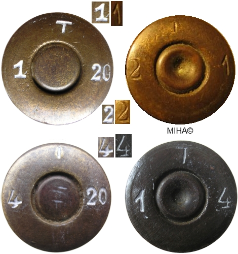

    Дима, посмотри сообщения камрада MIHA на Тризне по маркировкам 2-Т-1. Выпуклая в его сообщении от 04.02.08, а вдавленная в сообщении, которое добавлено как написано "05.26.10" (на 2 странице).

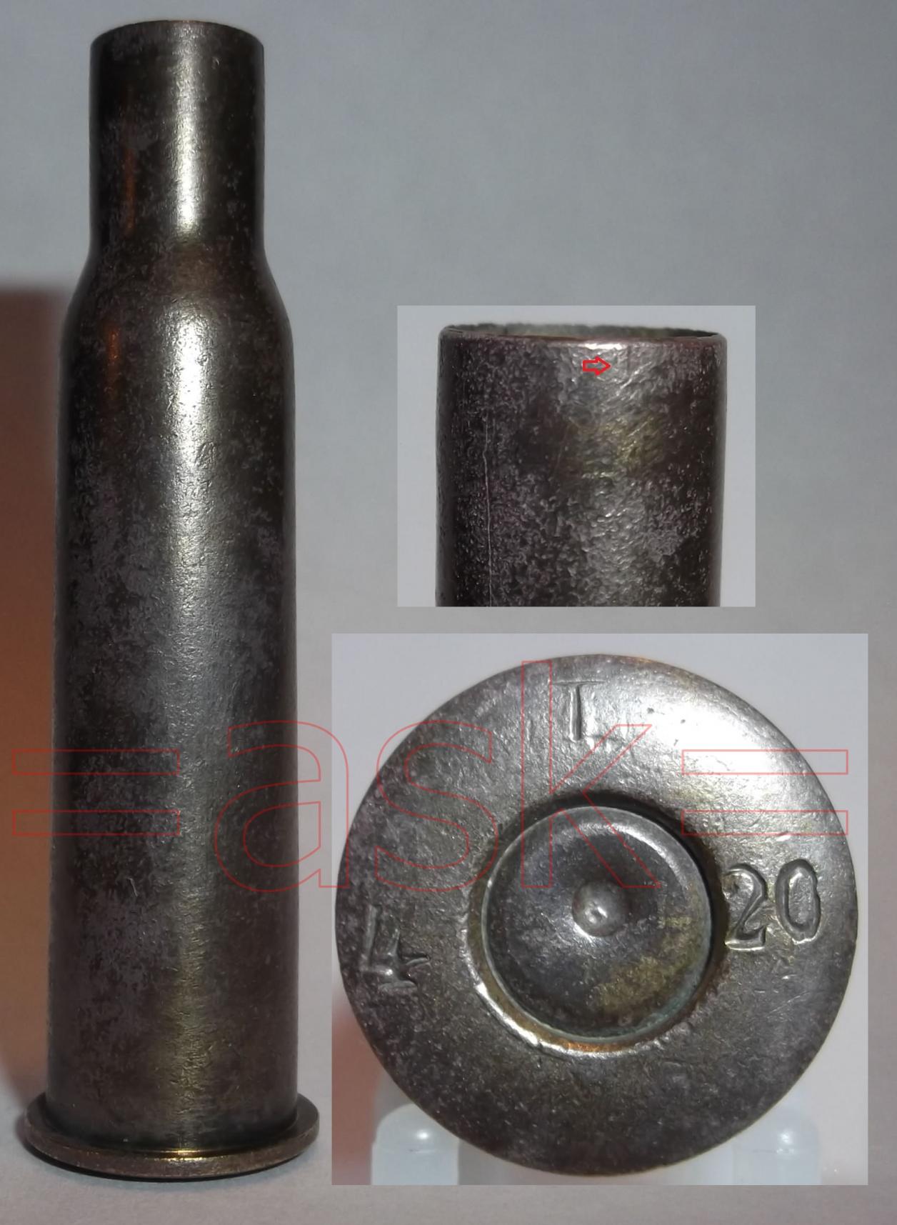

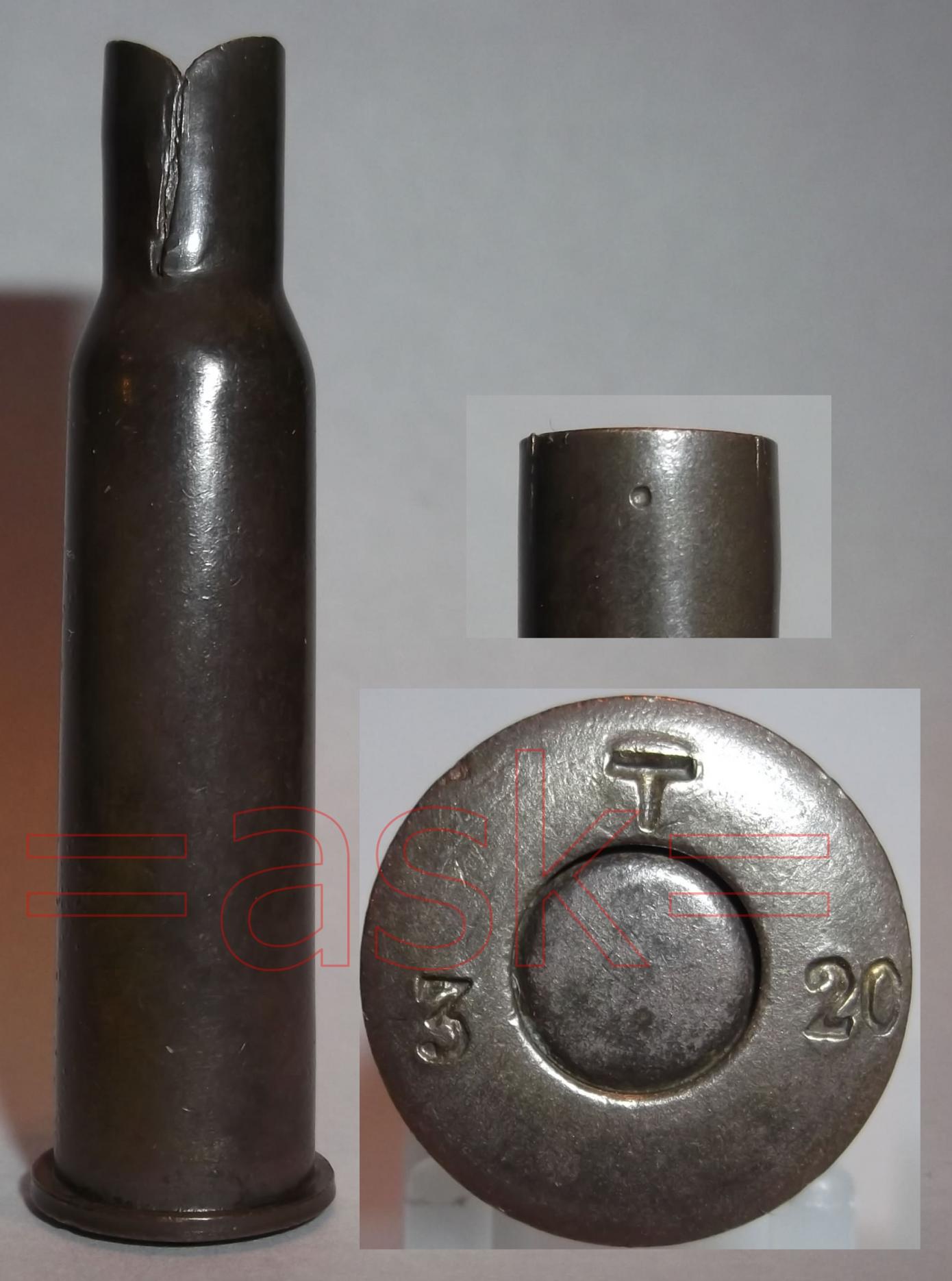

    Спасибо за тему, интересная, потом прочту повнимательней + выложу одно из подобных клейм .... ну а пока дополню её вот такими вариантами клейм 20-х годов.

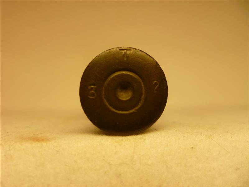

    3-Т-3 выпуклые.Гильза холостого патрона.Обжатие шесть лучей.

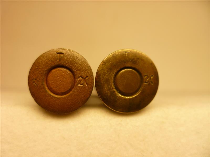

    Спасибо всем, кто поделился фотографиями из своих подборок. Пока для полноты картины по 1923 году не хватает выпуклой маркировки 3-Т-1. Думаю, что она всё-таки была. Просто Т-3 на маркировку 1 квартала не тянет. По логике вещей, она, как маркировка нового типа могла использоваться только в конце года, ибо вслед за ней уже пошла маркировка Т-4.
    Я, чем мы больше обсуждаем данную тему, тем всё больше склоняюсь в тому, что на маркировках проставлялись именно кварталы с 1 по 4. Мои рассуждения основаны на том, что не должно было быть в один год маркировок в разном исполнении (выпуклые и вдавленные). Это же подметил и камрад treschkin. Исключение могут составлять разве что переходные периоды.
    Вчера вечером я тоже немного порылся в моих образцах. Специально нашёл маркировки вдавленные 3-Т-20, 3-Т-2 и 4-Т-2. Плюс спасибо камраду =ask=. Андрей как нельзя кстати выставил свои маркировки 3-Т-20 и 4-Т-20. Объясню почему маркировки Андрея оказались для меня так полезны. У него маркировка 3-Т-20 качественная, без дефектов. А у меня на одном экземпляре не пропечатана "3", а на двух экземплярах на "20" ноль пропечатан только на половину в виде "2С". Есть маркировка вдавленная где кроме -Т-2 ничего больше невидно. Что это непропечатанная полностью маркировка 1-Т-2 или брак по 1920 году? Остаётся только гадать. Ушербные маркировки, на мой взгляд, подтвеждают, пусть даже коственно, версию о том, что в 1920 году вполне могли были быть недопечатанные маркировки 3-Т-20 и 4-Т-20 в виде 3-Т-2 и 4-Т-2. В противном случае, если брать за основу теорию о так называемых "триместрах" (3х4 месяца), то тогда маркировка вдавленная 4-Т-2 у нас вообще никуда не вписывается, в отличии от теории с "кварталами".

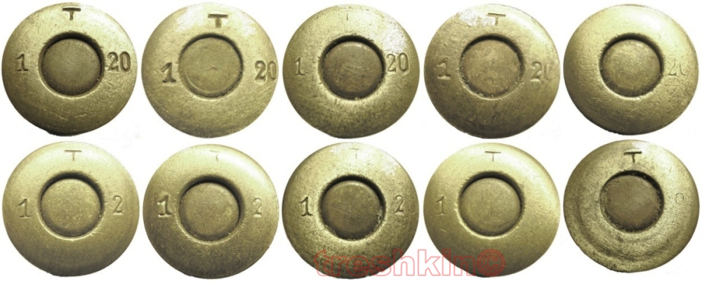

    Может эта фотка тоже пригодится - когда-то выставлял на Тризне. Все патры были с одной кучки
    Но это все - частности, главное подтвержденные маркировки с однозначным прочтением

    Дим, против создания единого списка не возражаю. В конце-то концов он и является основной целью всех наших изысканий и обсуждений. Но в материалах на стр. 19 я никакого чёткого объяснения маркировке 4-Т-2 не нашёл. Смотрел более чем внимательно. Под мои объяснения по 1920 году (плохая пропечатка или дефект штампа) она ещё вписывается, но в квадриместры ну никак не могу её притянуть.
    Твоё фото с Тризны с различными исполнениями маркировки 1-Т-20 тоже лишний раз подтверждает мою правоту. Достаточно сравнить вторые фото слева в 1 и во 2 рядах.

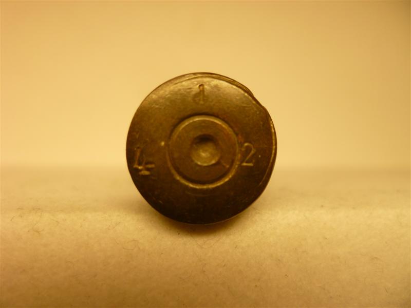

    Дима, а мою 4-Т-2 вдавленную ты всё-таки куда решил определить? Здесь 4 аккурат на 9 часах расположена.

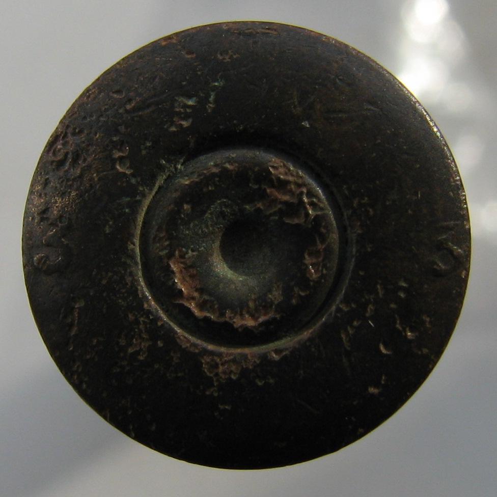

    1. До того, как я увижу фото, считаю, что это, все-таки недопробитая маркировка 4 Т 20
    2. Если маркировка 4 Т 2 все-таки была в начале 1920-х годов, то она полностью "выпадает" из "теории квадриместров", и не согласуется с "теорией кварталов" (т.к. обозначение квартала на 9 часов). Получается, что эта маркировка даже может "реанимировать" теорию "квартал-Т-год", но это будет единственное клеймо в этой теории.
    3. Если маркировка 4 Т 2 существует, то она пока единственная с 4-кой на 9 часов. А это странно
    4. Если есть маркировка 4 Т 2, то должна быть еще, как минимум маркировка 4 Т 1.
    5. Вдавленные маркировки 1-Т-1, 1-Т-2, 1-Т-3, 1-Т-4 и 2-Т-1 отличаются от вдавленных маркировок 1919-20 гг. величиной цифр, шириной линий и типом шрифта - см фото. Так что есть надежда определить 4 Т 2(0?) еще по этим признакам.

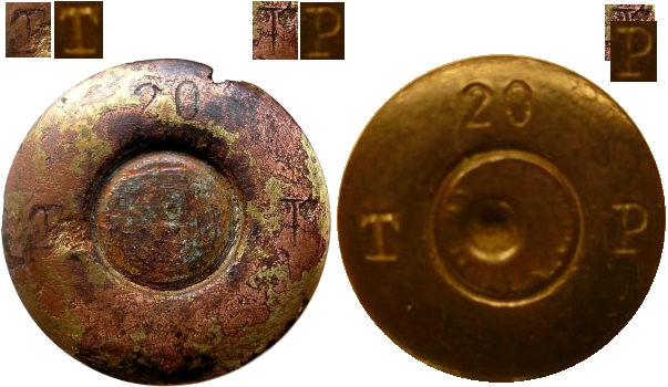

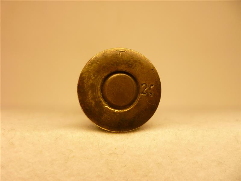

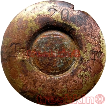

    T 20 T
    Качество, конечно, грустное
    4 користувачам це сподобалось.
  16. Webley
    Webley Stabsfeldwebel
    1.176
    Дим!
    Могу конечно ошибаться, но скорее всего это Т 20 Р. У меня было несколько таких клейм и действительно плохо пробитую Р можно было принять за Т.
    Сравни левое плечо левого Т и правого "Т".
    P.S. Зачем так много ( 2 шт ) стоит знаков авторского права? Мы ж не против! :beer:
  17. Санек
    Санек Stabsfeldwebel
    1.384
    Москва
    Спасибо за фото, Дим. Но это типичная маркировка Т-20-Р, но немного потрепанная жизнью и неблагоприятными условиями хранения. Справа буква Р. Посмотри внимательней. Я сфотографирую мою маркировку Т-20-Р. Для пущей убедительности может ещё кто пришлёт фото своих образцов. Но буква Т справа очень сомнительна.

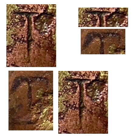

    Сравнивал уже - и по высоте и по ширине. Для Р левое плечо очень длинное. Сами буквы Т отличаются размерами немного. Жалко коррозия сильно убила донце, хотя сам патрон вполне приличный по состоянию. Видимо, мне попался тот редкий случай, когда обойма не прикрывает донце, а убивает...
    Не заметил сразу, а потом леньки было переделывать:(
  20. Webley
    1.176
    Обычное удлинённое плечо P.
    Постараюсь сегодня скинуть фото своего Т 20 Р.
    Ты бы ещё показал фото своего Т 20 Р, тогда и обобщим фотки.

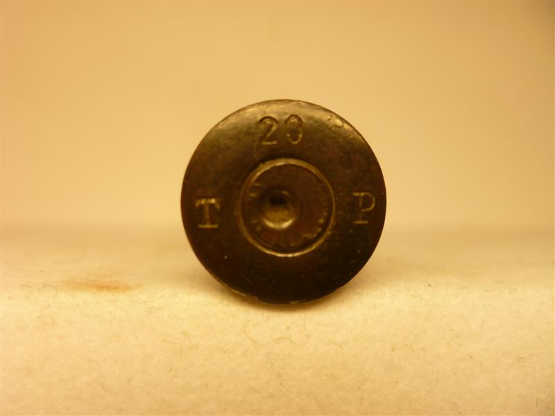

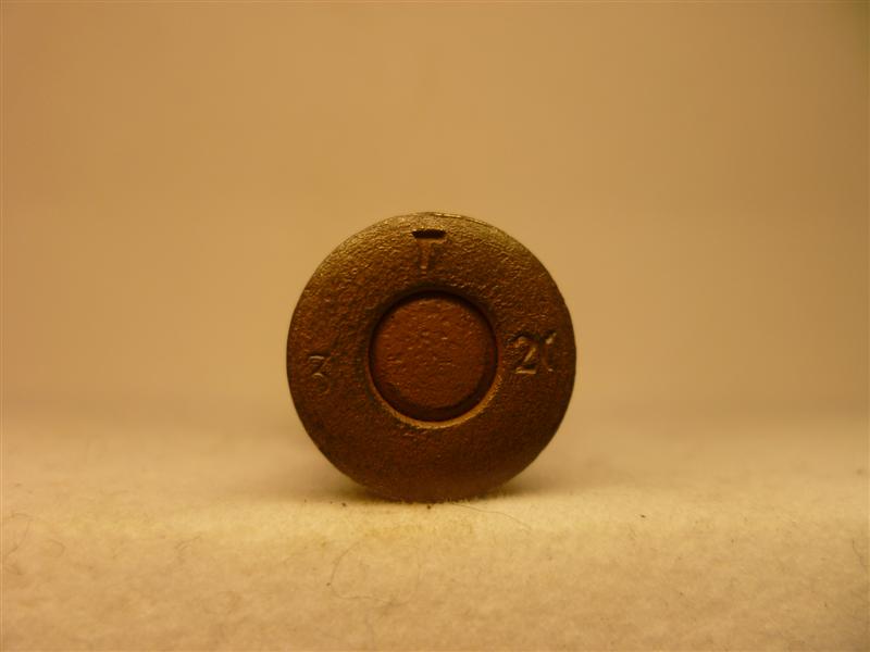

    Обещанные фотки. Лучше поздно, чем никогда. :beer:За качество извиняюсь. Фоткал ночью, на автопилоте в полудрёме. Но рассмотреть что-то можно. 4-Т-2 на моём фото по исполнению идентична маркировке 4-т-20 на фото у камрада =ask=, что вписывается в моё предположение о том, что отдельно маркировки 4-Т-2 не существовало, а это некондиция от 4-Т-20. Тоже самое и с 3-Т-2. Никто же не будет утверждать, что на моих фото есть маркировки 3-Т-2С? Где-то "0" пропечатался частично, а где-то и вовсе исчез.
    Т-20-Р хоть и тёмнова-то вышло, но все "полочки" на буквах видны достаточно ясно. Увы, Дима, у тебя есть маркировка Т-20-Р, но про маркировку Т-20-Т придётся забыть.

    Скажем так - я забывать про нее пока не буду, но из списка удалю до появления однозначной Т 20 Т. Если она существует, конечно.
    Сравнил твое клеймо со своим. Некоторые сомнения все же остались. У моей буквы Т (Р?) на 3 часа левое плечо длиннее. Ну да бог с ним, эта маркировка нам погоды не делает, т.к. главное- начало 1920-х гг.
    По 4 Т 2 и 3 Т 2 - согласен, это, скорее всего "недобитые" маркировки 20 года. Чтобы не возвращаться к этой теме в дальнейшем я их внес в список с соответсвующими примечаниями. Пусть будут для справки.

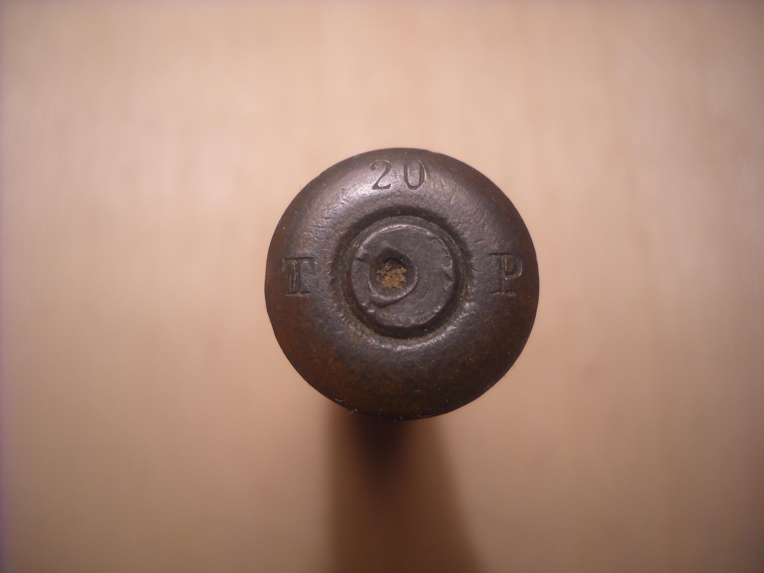

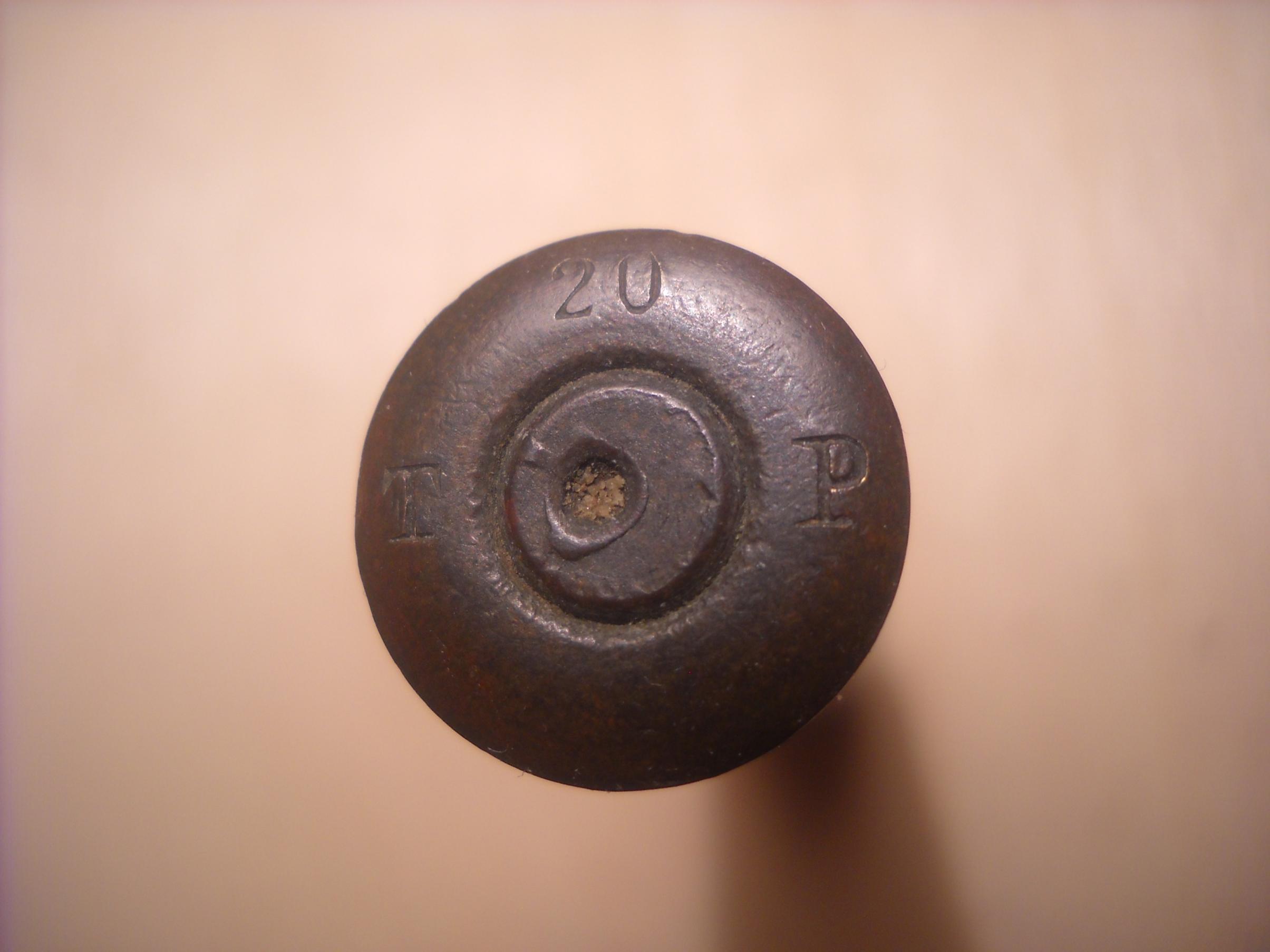

    Мой Т 20 Р
