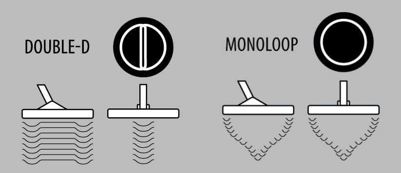

    Підкажіть хто як розуміє де ціль під котушкою?
    На що орієнтуєтесь - середина, верхня частина, або ж низ?
    Іноді викопую яму, а ціль з боку.

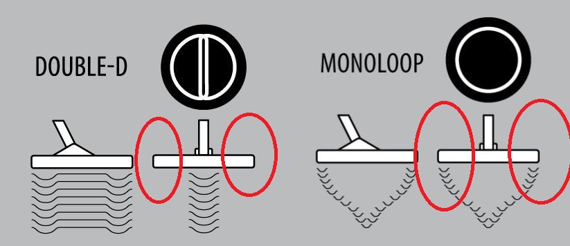

    такий прикол у всих мд . дублюйте ціль пінпоінтером. Вкратці понародному - катушка не бю як на картинкі показато "ножем" токи гуляють по колу навколо катушки .
    :rolleyes: можете ребром катушки ще ціль зорієнтувати.:beer:
    але цей прикол з боковою в ммк спостерігав на крупний метал який ржавчину дав навколо, і деякі монети.На крупну мідь , зеркало скіфів мд дав чотко середину.

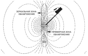

    Наибольшая зона чувствительность у катушки дубль D проходит вдоль по центру катушки (как на 1 рисунке выше). Перемещая катушку влево вправо над целью находят условную линию с наибольшим уровнем сигнала. Повернувшись на 90 градусов проводят те же действия. Пересечение двух условных линий покажет приблизительное положение цели. Как-то так.
