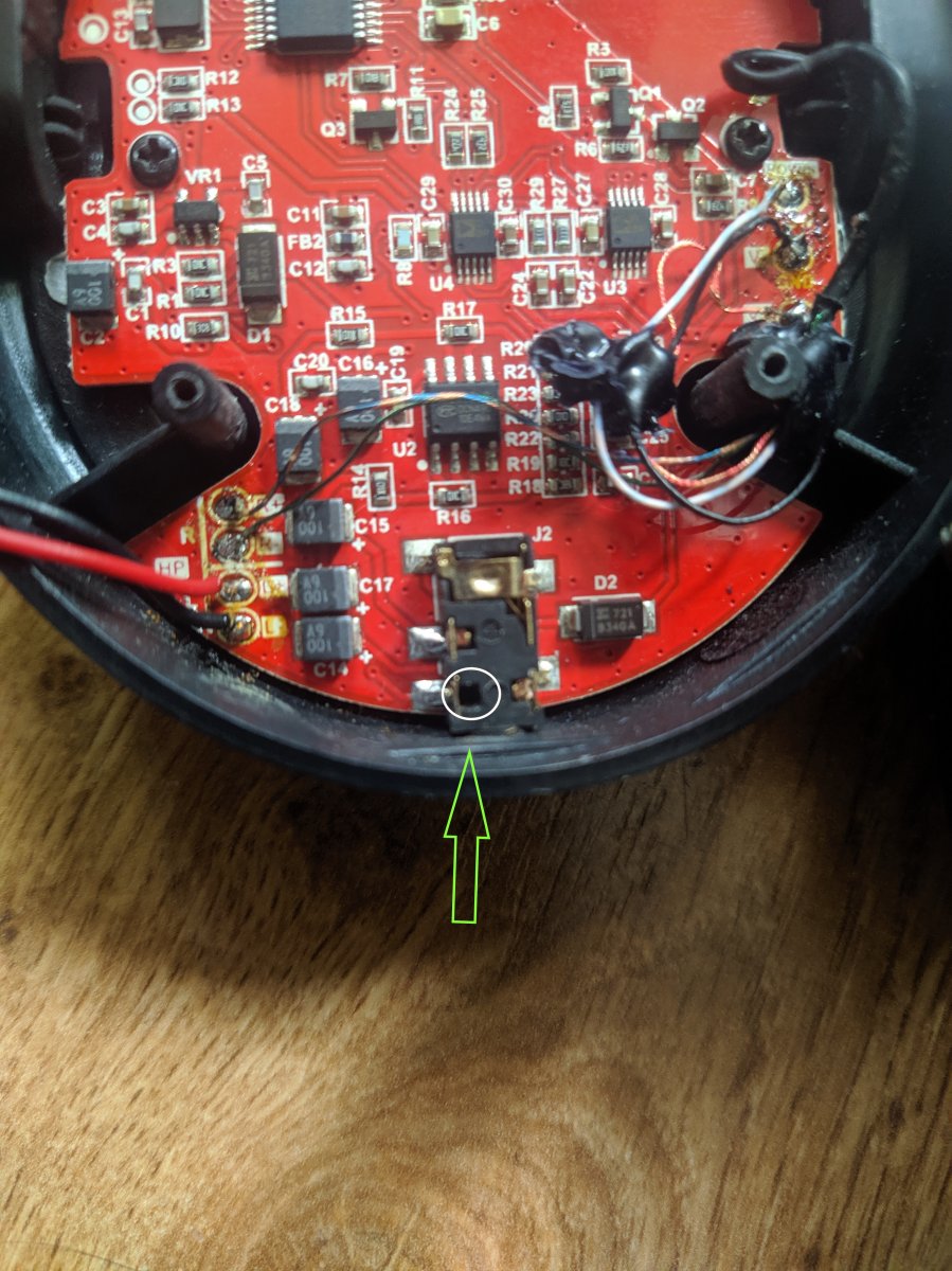

    Ув. камрады, у кого есть информация о гнезде в наушниках Крузера? Наушники.jpg
    Гнездо связано с внутренними динамиками наушников. Можно предположить, что это для внешних наушников. Но при подключении штекера внешних наушников создается впечатление, что отключается питание внутренней схемы. Буду благодарен, если у кого есть какая-либо инф. об этом гнезде.

    :rolleyes: ого як запутано.:beer: можливо ви мали на увазі що..при підключені зовнішніх навушників виключається внутрішній динамік мд.? .. то по ходу такі повино бути.:beer:
    В інших наприклад Рейсера контактна група відключа, в Крузера ел. блок схема.:beer:

    Может непонятно написал, но я имел ввиду подключение внешних обычных наушников со штекером 3.5 мм в разъем на штатных беспроводных наушниках. Разъем указан на фото выше.
    При подключении штекера внешних наушников гаснет синий светодиод на корпусе штатных наушников. А при отключении штекера внешних наушников в штатных идет звуковой сигнал как при включении. И еще, при подключенных внешних наушниках ни в них ни в штатных никаких звуковых сигналов нет.

    :smile_5: камрад, ти мене вибач але н. тикать штекер в безпровідні наушніки ?:beer:

    Ви як діти. Гніздо там для підключення через подовжувач, якщо сів аккумулятор.

    Обычные бананы в уши, а наушники в рюкзак- летом очень даже по фэншую. Ходить при + 30 в штатных жарковато.
    Гнездо там связано как раз с внутренними динамиками. Я разбирал смотрел. Одно отличие от обычного телефонного разъема это то, что при подключении 3.5 мм джека происходит подключение минуса питания (общего провода) кудато в схему.

    Vl_service, сейчас дошло (лучше позже, чем никогда), действительно если сядет аккумулятор наушников можно с помощью спецендрюльного шнура подключить наушники с севшим аккумулятором к блоку. Жаль, для меня интереснее было бы подключить другие наушники.

    Камрады, сделал я для себя хотелки по посту #545. Делюсь опытом для тех, кому это будет интересно. Оказалось достаточно в разъеме для подключения кабеля к прибору отогнуть один из контактов и усилитель наушников перестанет отключаться от питания.
    И если в этот разъем вставить штекер от "бананов", то динамики наушников будут работать параллельно динамикам бананов. Наушники_.jpg
    Сейчас я могу радионаушники носить в рюкзаке, а пользоваться "бананами" и летом не париться.

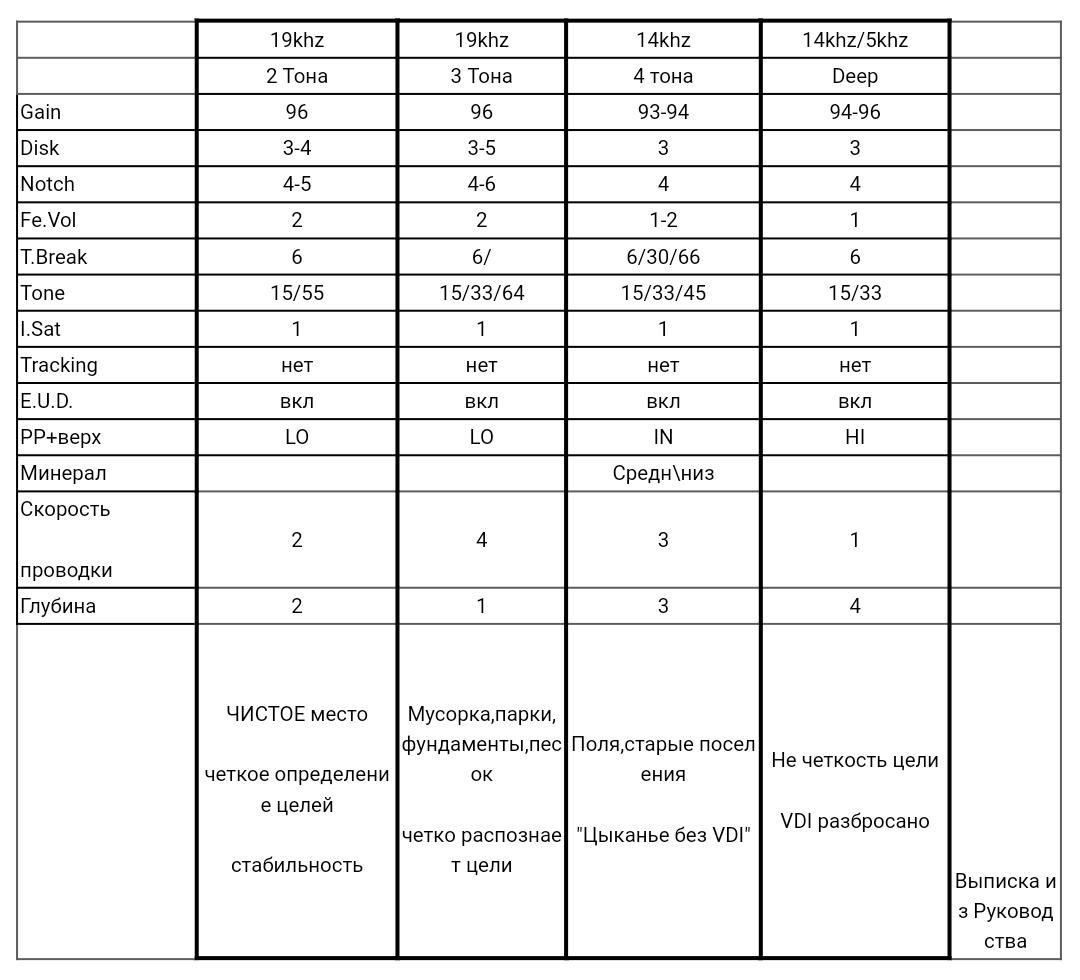

    Доброго времени суток. Обращаюсь за советом по работе с макро мульти крузером. Купил больше года назад , но выходов относительно не много было, ходил на 3 тонах и на глубине, настройки смотрел в интернете, пробовал разные варрианты. Но определенно могу сказать прибор не находит мелкие цели..., возможно только впритык. Пару раз выехал с товарищем он тоже был с мультикрузером, одинаковые настройки режим глубина , 3 тона , ходили рядом. В результате у него около 10 мелких находок, у меня медные пояски, гильзы ( относительно крупные цели). Многие говорят что он все как пылесос вытягивает, а у меня вообще мелочь не видит. Евроаська гораздо больше мелочи вытягивала.

    Ну це нонсенс, я крузаком чешуйки петровські витягував де 2 деуси мимо пройшли + мідяки з під каміння, і це при налштуваннях, :D тут камрад писав як я ходив коли в мене все завищенне було. просто сліпий, Крузер.:beer: я так гадаю що загрублені чуйки. Простий варіант, скинье всі налаштування, верніться до заводських налаштувань :beer: потім налаштовуйте під себе.
    3 тони не глибші більш по мусоркі. Пробуйте 2 - 4 тони. 19 кГц і глуб. режим і буде вам радість.
    ;) прикол хочете? 5 і 19 кГц - але навпаки.
