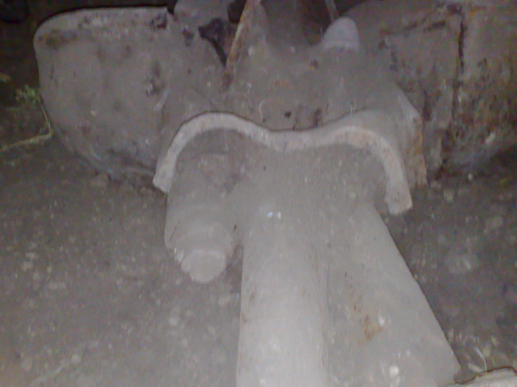

  7. kovpak
    kovpak Obergefreiter
    249
    Location:
    запорiжжя
    Здраствуйте!разрешите поучаствовать в ВАШЕЙ ученой беседе.мне магнитометр как поисковая техника понравился,то что на фото зацепил на поле за 12-15 метров в сторону,потом по аномалии вышел на центр... видимый перепад составил что-то до 1500 гемсов вверх,знал что не оно(не танк):(но решили глянуть...
