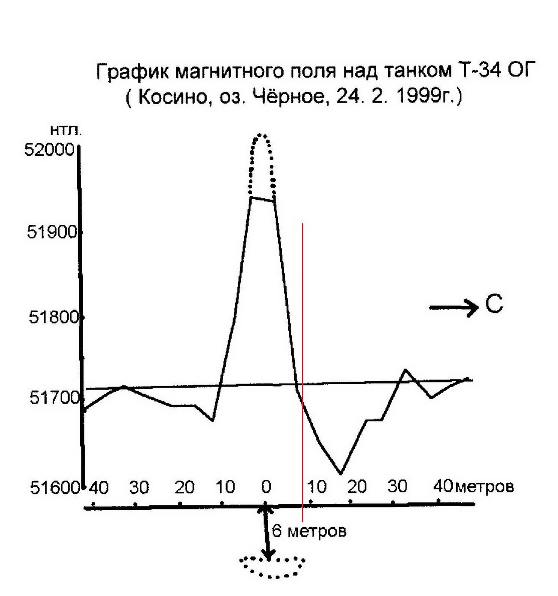

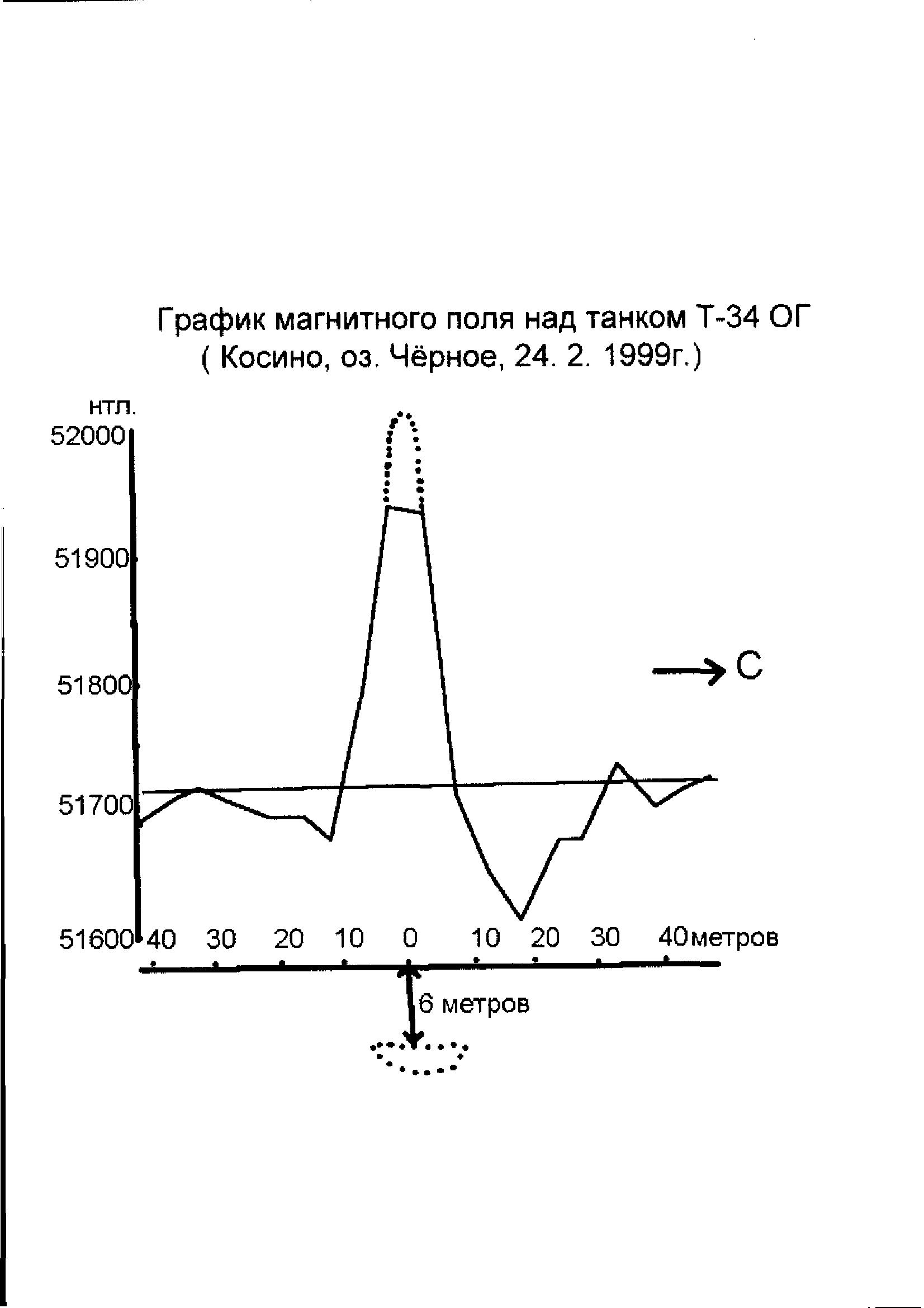

  21. Влазар
    Влазар Schütze
    22
    Москва
    Пример отображения танка магнитометрическим профилем на глубине 6 метров (по льду), шаг съёмки - 2.5 метра.
  22. DiveEx
    DiveEx Obergefreiter
    424
    я бы все таки предположил, что объект смещен от "0" вправо примерно на 8 м (пересечение кривой с линией нормального значения, соединяющей мин и макс).
  23. DiveEx
    424
    см. картинку
  24. Влазар
    Влазар Schütze
    22
    Москва
    В теории магниторазведки доказано ,что контуры магнитовозмущающего объекта определяются полумаксимумами интенсивности обеих ветвей локальной магнитной аномалии.
