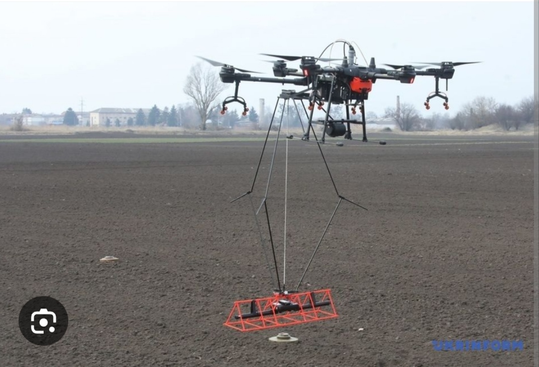

    Доброго дня.
    Бачив відіо цікаве як на дроні розміновують поля, позначають де стоять міни.
    Це також магнітрометром і як вони точно взнають що це не металобрухт?

    Навряд чи. Робота двигунів дрону заткне магнітометр наглухо. Якась інша технологія. А знати точно не можуть. Точно вже сапери дивитимуться.
    SILVESTER, jekapulya та Cladotrix подобається це.
  9. Cladotrix
    Cladotrix Der Grüne Führer
    10.437
    100% тепловізор на дроні, а не магнітометр.
    Точно вони ніяк не взнають металобрухт чи ні, позначають місце скупчення предметів а далі вже сапери дивляться "пелюстки " то розкидані чи шматки металу. Ну на тепловізорі теоретично по контурам можуть мабуть впізнати протитанкові міни чи якісь інші боєприпаси

    Да, это видео я видел. Это ужасно. В идеальных условиях, на идеальном поле, без осколков и металломусора и при заложенных ранее идеальных объектах - можно сделать такие классные измерения. Ну вот пример: мина тм62 - может иметь корпус:

    Но, дрон не имеет постоянной высоты над грунтом, и при этом имеет наличие электродвигателей, которые создают помехи для работы магнитометра.
    И да, есть дроны с магнитометрами в которых решили задачу с двигателями, но распознать цели в виде мин - это сюр. Изучая военное дело инженерных войск, можно понять, что одна и та же мина может иметь разный корпус по составу и разные детонаторы.

    У відео показана штанга з приладом схожий на магнітометр на відстані від дрона на 2 метра і над землею пів метра.

    Може й схожий, але... Орієнтуюся на мою "Аномалію" - а це найкращий з пошукових магнітометрів на сьогодні. Коли на відстані у півкілометра від місця пошуку проходив електропотяг, "Аномалія" затикалася наглухо. Для мінімум 4-х (а швидше 6-ти) потужних електродвигунів, через обмотки яких протікає імпульсний струм у декілька ампер, 2 метри до датчика магнітометра - то ні про що.

    Ось приклад, цікаво яка глибина пошуку

    Поле прекрасно, если оно ровное и нет бурьяна или травы, ям. Можно предположить, что в этом дроне аля приборе есть дальномер, который подскажет постоянную высоту между дроном и грунтом. Но, как быть с травой в этом случае? Ведь дополнительная дистанция от 20 и более сантиметров между датчиком и грунтом сильно скажется на реальных измерениях. А если речь идёт о "мелких" объектах, ну например в 20-50 нанотесла, то эти 20 сантиметров гуляния дрона над травой будут критичными, и такой объект вообще можно пропустить.
    Вообще хорошая штучка этот дрон с магнитометром. Если стоит задача поиск объектов "массой" ну наверно от 50 кг, а ещё лучше от 200кг. А по поиску техники так вообще вещь шикарная. А если есть GPS и GPS построение маршрутов для построения карт и картограф то вообще супер. Но дорого! Но удобно! Но очень дорого! В Европе видел такие, цена около 15к евро.

    На фото идеальное поле. Стадионы наверно в городах бывают не настолько ровными и чистыми. :D

    Ну а каску как думаете на какой голубине зацепит?

    Судячи по топології приладу, ми тут маємо справу з мікрохвильовим георадаром. Щось на кшталт старого армійського міношукача РВМ-2. Бачтиме неглибоко, сантиметрів на 20. Для розмінування більше і не потрібно. Принцип дії ґрунтується на фіксації нерівномірності стуктури ґрунту. З плюсів - фіксує не лише метал, а й пластик, вибухівку і великих шматках та нори ховрашків. Для справи металодетекції непридатний. На глибокій перепашці не працюватиме, у смузі артпідготовки не працюватиме. Може виявляти мінні поля у зонах, де не відбувалися інтенсивні боєзіткнення.

    У відео сказали що може бачити на глибину до 2 метрів

    І прилад знаходиться на висоті до півметра над травою

    На підвісі дифмагнітометр з датчиками флюксгейт. Магнітне поле моторів компесується математично при обробці результатів. З цим проблем немає. Ціна з двома датчиками- приблизно 10-15К евро без дрона та даталогера. Має практичну роздільну здатність 1-2нТ. Дрон схожий на джі аграс Т70. При такому розгойдуванні на підвісі отримати достовірні результати маловирогідно.
