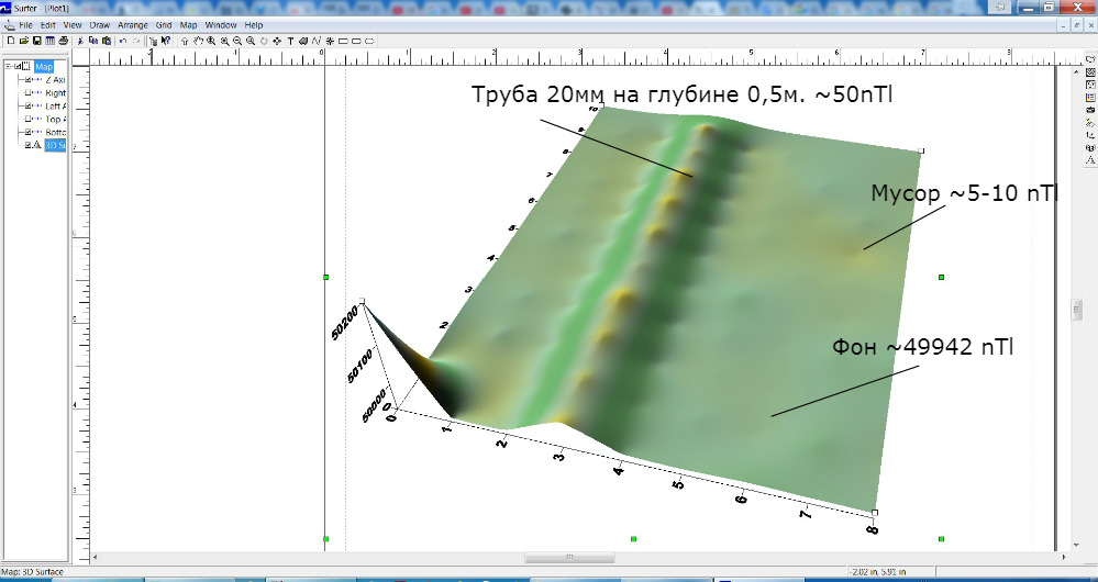

    Доброго! Чтобы открыть карту от аномашки или MWB или модуль Date logger для Шанс 34, в более читабельном виде, можно сделать так:
    Например вы хотите изучить карту с перепадами от фона +-50-100 нтл. Например фон у вас ~50000нтл.
    Открываем скаченный файл с флешки прибора расширением .txt в блокноте (Notepad++) или в любом другом. Ищем первую координату 0 0 (вторая строчка). И изменяем значение которое идёт после 0 0 на 50200. Сохраняем файл. Конвертируем в сёрфере и открываем конвертированный файл. Карта как бы отдалиться и станет понятнее. Пример ниже. Аналогично, если вы делая карту магнитометром пропустили какую-то координату или замер был не удачным и стрельнули нули или рядом есть объект который вас не интересует, то можно подправить это в файле до конвертации в сёрфере. На картинке видно координату 0 0, она стала 50200. Теперь труба выглядит естественнее.
    SILVESTER подобається це.

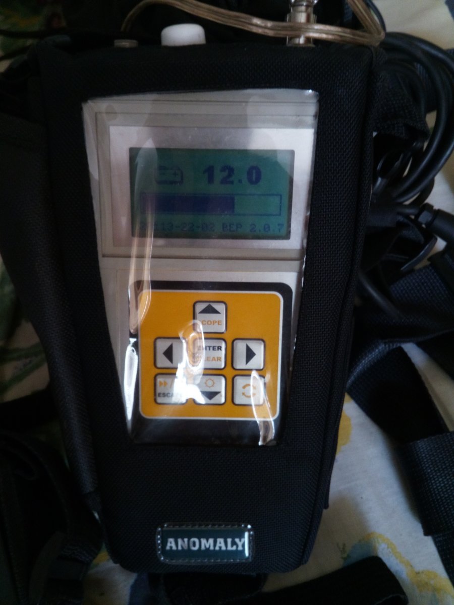

    Доброго дня ! Вопрос к владельцам и знатокам магнитометра "АНОМАЛИИ" : если "накрылся" процессор , то можно ли его заменить ? Процессор с какой маркировкой использовался на приборе ? А то у меня на приборе стерта маркировка .
  9. Wolfgrey
    Wolfgrey Moderator
    6.402
    Україна, Дніпро
    Господин Трапезников очень ревностно относился к своему авторскому праву, поэтому усрдно затирал основные детальки своих изделий. По непроверенной информации, он любил использовать процессор LPC2114 Но какой смысл в знании процессора, не имея его прошивки? Тем более, что Трапезников, будучи, без преувеличения, гениальным программистом, очень часто менял прошивки под конкретный прибор, при этом прошивка одной Аномалии может вообще не подойти к другой. Так что смерть процессора - это, практически, гибель конкретного прибора. Проще купить другую Аномалию.

    Доброго времени суток . Может есть у кого-то могнитометр "Аномалия " , который лежит без дела , я бы купил рабочий или нерабочий .
  20. Wolfgrey
    Wolfgrey Moderator
    6.402
    Україна, Дніпро
    У меня есть полностью рабочий, полностью комплектный и даже заправленный (правда, на аккумулятор гарантии не дам - он уже лет 8 отработал). Прибор работает великолепно, на его счету много удачных находок, но в связи с возрастом я уже отхожу от практического поиска, два года прибор протоял невостребованный и не уверен, что он мне в дальнейшем понадобится.
    der FAN та Topaz81 подобається це.
  21. Wolfgrey
    Wolfgrey Moderator
    6.402
    Україна, Дніпро
    Аккумулятор проверил - после последней зарядки (год назад) напряжение под нагрузкой 12 вольт. так что аккумулятор великолепный, еще поработает.
    Все же "Аномалия" остается лучшим магнитометром в Украине. К сожалению, работающих экземпляров остались единицы. Но уж если работает - то работает хорошо.
    der FAN подобається це.
