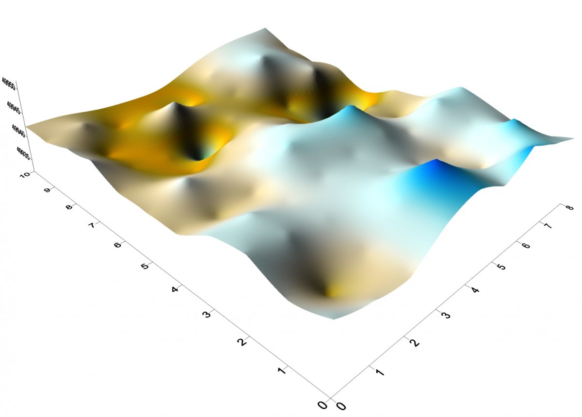

    Провел первые боевые испытания дата логгера. Вот карта аномалий. В интерпретации не силен, пока только учусь. Интересуют две желтые ямы на дальнем краю рисунка. Кто может подробнее рассказать? Шаг сетки - 1м.
    SILVESTER подобається це.
  3. Wolfgrey
    Wolfgrey Moderator
    6.402
    Україна, Дніпро
    Или вы на заваленном мталлом месте, или магнитомер работает некорректно. Пока там заметна куча помех, если исключить, что вы находитесь на свалке чермета.

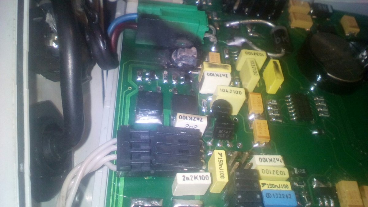

    Доброго времени суток . Знает ли кто мастера , который может починить "Аномалию" , напишите в личку пожалуйста .
    Blitzwinkel подобається це.
  17. der FAN
    der FAN Gefreiter
    96
    Днепр
    Может ли кто помочь отремонтировать АНОМАЛИЮ 0-02-05-bb7b8f431199b3182e54fe70266008338344af17472564ce0caab598a36c4fd6_57525084_1552144115.jpg

    К слову - (сообщение мартовское, но только всмотрелся) - печальный итог применения разрекламированных "специалистами" танталовых конденсаторов - хороши то они хороши, но имеют гадкую привычку смовозгораться от нечего делать. Нечасто, но случается. Отремонтировать можно.
  24. der FAN
    der FAN Gefreiter
    96
    Днепр
    Спасибо , уже перепаял , пока что работает .
