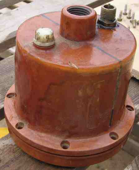

  23. КОП@ТЕЛЬ
    КОП@ТЕЛЬ Obergefreiter
    393
    Южная столица
    всем доброго времени суток всем, подскажите пожалуйста где можно взять соединительный разъем (мама) к датчику ММП 203 такой как на фото, или его не сложно заменитьна что-то подобное? или может его вообще убрать, как посоветуете? 491bcab9d594.jpg
  24. Shon
    Shon Stabsgefreiter
    106
    UA
    На такой вопрос уже есть ответ в конце той страницы с МД4Ю что я вам приводил выше.
    Разъёмы для сравнения - http://zapadpribor.com/info/razyem-sr-75/?gclid=COLSja7Lw8YCFSLkwgodEVYIXQ
