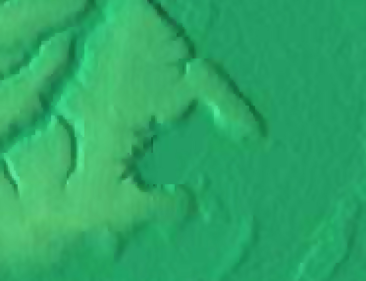

    Тут про находки спрашивали? Поехал сегодня потренироваться с магнитометром, и похоже что я нашел миллионы тонн железной руды! :smile_6: Кому надо?
    Фон был около 50380нТ, на расстоянии в 800 метров он постепенно изменился до 52700нТ. Градиент 2320нТ на 800 метрах - я был в шоке! 4 часа картировал аномалию. Наносил точки в навигатор, прям на спутниковый снимок, и подписывал их показаниями прибора. Картина нарисовалась следующая - проходы параллельными и радиальными курсами показывали одни и те-же числа аномалии на одинаковом расстоянии от ее центра и от ее края. Выдвинул 2 гипотезы -месторождение железной руды или огромный железный метеорит. Местность похожа на кратер. Очень похожа! Кратер глубиной 50-60 метров и диаметром 2 км. Вот что теперь с этим делать? :smile_5:

    Заходишь на сайт искателей метеоритов и копируешь туда свои карты-конечно без координат -станешь первоткрывателем самого большого метеорита в европе!:)

    Сюрф я пока не освоил, картинка с числами фона в ози, в навигаторе. Я пока исследовал северный участок аномалии, так что туда еще несколько раз придется съездить для измерений в других местах. Там заросли, реки, ручьи, озеро... нельзя тупо взять и пройти по прямой.
    Карта рельефа прилагается. Полукруглая котловина диаметром 2 км. котловина.jpg

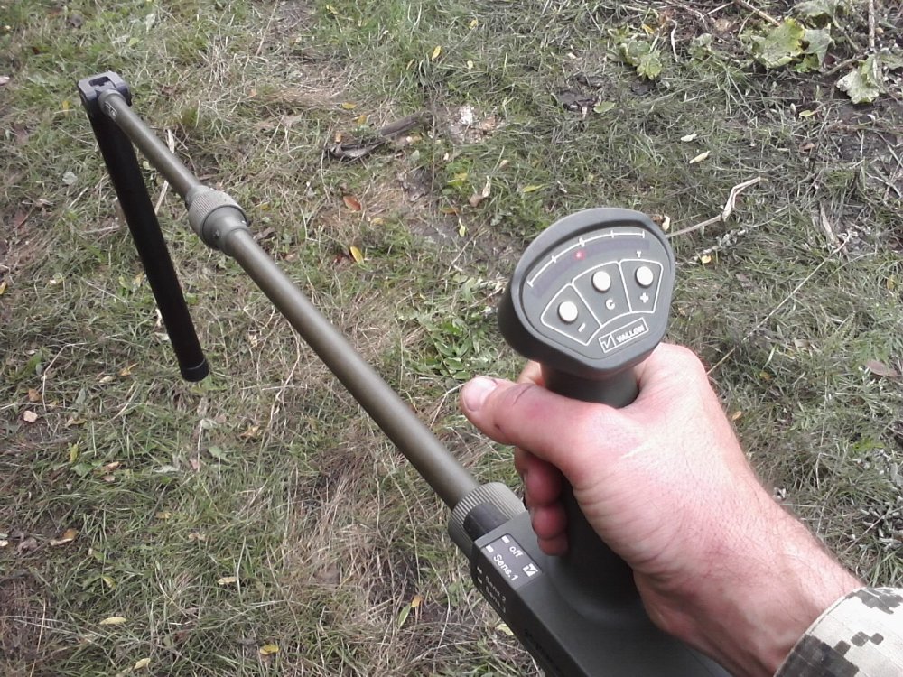

    Приветствую камрады 300 лет вас всех не видел.За это время поюзал военный ферозондовый магнитометр ВАЛОН.Хотел бы дать отзыв о нем всем будет интересно. Прибор арганомичен и прост,заточен чисто под военного сапера.Шкала индикации выглядет как дорожка светодиодов как у КОЩЕЯ,но ноль в центре а показания либо в право либо в лево.Питание от трех больших круглых батареек.Вес чуть больше чем простой МД ,но при длительной эксплуатации рука устает нешуточно.Из за малой измерительной базы между датчиками (40см) довольно слеп(УАЗИК увидел с 4м).Но при проходе по выбитым местам охотно делает находки.Для точного определения цели естественно надо знать основы магнитометрии ,иначе много земли придется перекидать в пустую.Я практически правильно определял глубину залегания и центр объекта(за что наставникам ветки магнитометрия огромное спасибо).Очень порадовало боковое зрение у прибора время зачистки местности в разы быстрее чем с классическим МД.Вот правда цена от вертолета не радует.Перещет тоннажа тоже весьма относителен.Посути прибор преднозначен для мелочевки типа граната ,снаряд, авиобомба,ну и танки не дальше 15м.Протоннику по чуствительности он конечно проигрывает ,но по электропотреблению выигрывает, при ходьбе по склонам показания не меняет.

    Привет, Слава2012! Можешь ли ты сравнить чувствительность ( или порог) с Шансом. Например-Шанс даёт разницу в 100nTl, а Валон - только включается первый светодиод в линейке.

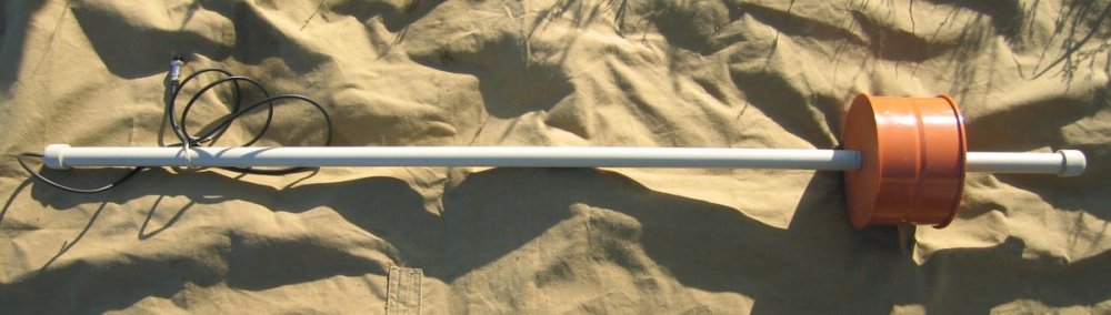

    Хочу привести сравнение между моими тороидальным (Т) и соленоидальным (С) датчиками для Шанса.
    Достоинства Т:
    - Т устойчиво работает при углах наклона до 70 градусов от вертикали. Иногда даже при 90, т.е. на боку.
    - Т нечувствителен к ориентации по сторонам света
    - Т работает при больших градиентах аномалии
    - Т устойчиво работает при больших уровнях эл.-магн. помех без применения дополнительных экранов, которые могут убрать только электрическую составляющую помехи, но не магнитную.
    - сопротивление постоянному току у Т =22,5 Ом, соответственно ток при 13В=0,6А,
    Сопротивление постоянному току у С=15,2 Ом, соответственно ток при 13В=0,85А. Если использовать для Т батарею 5Ач, то разрядная характеритика будет равна 0,6/5=0,12С,
    Если использовать для С батарею 7Ач, то разрядная характеритика будет равна тоже 0,85/7=0,12С.
    Иными словами, для Т можно применить батарею 5Ач вместо 7 Ач, что будет в обоих случаях соответствовать оптимальному режиму для 7-8 часового НЕПРЕРЫВНОГО разряда . Разница в весе для батарей 7Ач и 5Ач равна 2,350-1,950=0,4кг.
    - Т снабжен системой компенсации теплового расширения жидкости.
    - у датчика Т кабель проложен внутри рукоятки, а не обвит вокруг неё, как у С.
    Недостаток Т:
    - Т имеет больший вес по сравнению с С на 0,5кг, но это почти компенсируется возможностью применения более лёгкой (на 0.4кг) батареей при том же времени работы прибора.
    - Т имеет большую стоимость, по сравнению с С в связи со сложностью изготовления и большим количеством меди в датчике.

    Два прибора одновременно у меня не было, для детального сравнения.Но когда то я выкладывал магнитный профиль автомобиля НИВА зацепив ее ШАНСОМ с 15 метров,а ВАЛОН УАЗИК с 4 метров видеть не хотел.Так что ВАЛОН хоть значительно и проигрывает ШАНСУ но зато выигрывает у всех глубинных МД, притом что в отличии от глубинников видит даже мелкие предметы ,и позволяет протиснутся сквозь камыш или кустарник.
