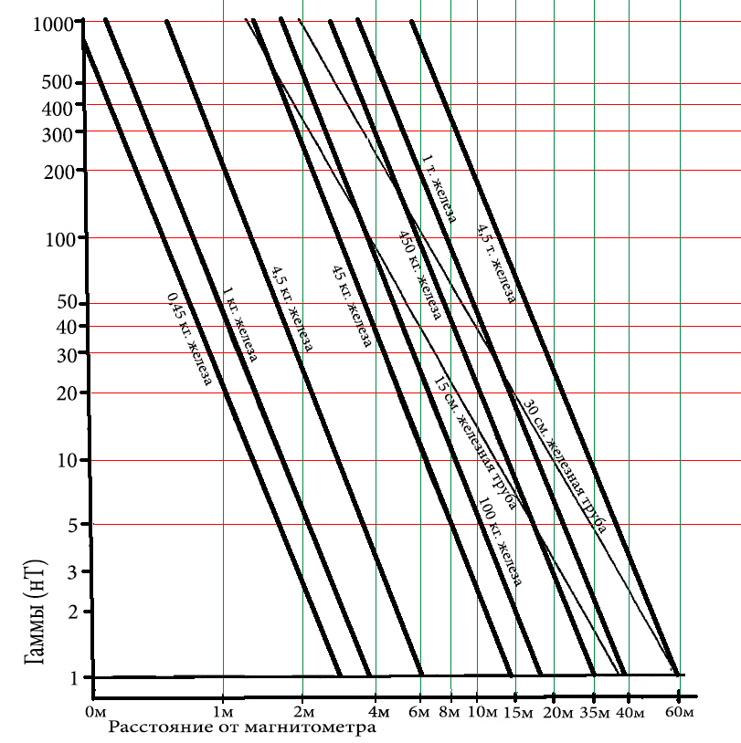

    Магнитометр должен сразу начинать работу, или ему нужно некоторое время на выход в рабочий режим? Дело в том, что при питании от 10 батареек АА 15в он сразу начинал измерения, так же при питании от 10 пальчиковых аккумуляторов АА при 14-13,8в от так же сразу работал. А вот от питания аккумулятора CSB12v/7a 12.8в магнитометр как бы долго раздупляется, пару минут пишет *mpty*, а потом начинает стабильно и долго работать.
    Это нормально?
    И еще. Расскажите пожалуйста как как правильно носить датчик магнитометра. Если ношу у колена - много помех от небольшого металла, сильная реакция на стальную проволоку. Может лучше датчик носить на поясе у бедра или на спине в рюкзаке? Если так высоко носить не пропущу каску или ствол?
    Можно ли переворачивать датчик вверх ногами или носить его на плече, как булаву? Другими словами влияет ли на измерение ориентация датчика в пространстве? Еще заметил что если отстроиться на фон при датчике у колена, и если поднять датчик на уровень плеча - фон резко изменится, на сотню гамм как минимум. Или это земля так загрязнена мелким металлом?
    Раньше я тут просил выложить таблицу соотношений показателей магнитометра, веса металла и расстояния до цели. Никто не дал... Ну да ладно. Пришлось перелопатить всю литературу и эта таблица нашлась в англоязычных книгах. Я ее перевел с английского и перерисовал в фотошопе. Выкладываю здесь для всех. Может кому еще и пригодится :)

    ...а в оригинале можно было бы глянуть на таблицу...??

    эта таблица есть в мануале к Шансу.

    ...он у меня в электронном виде,такой нету,и не пойму я эту таблицу что то...
