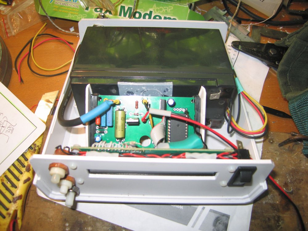

    У меня стоит внутри корпуса магнитометра АКБ гелевый 7ач с запасом. Хватило бы и 4-х.

    Попробуй 7ач, 10 акум АА=12-14вольт-подойдёт свинец, с литием не связывайся- требует правильного заряда, иначе может конкретно взорваться, на морозе не работает( кстати никельАА тоже здыхает быстро при минусе). ставь напрямую 12в7ач. 9-тяжёлый. подключи любой, померяй ток , рассчитай необх. ёмкость под себя. может даже 4ач подойдёт. А разработчику передай- пусть подумает о людях, а не о весе своего изделия за счет создания проблем другим.

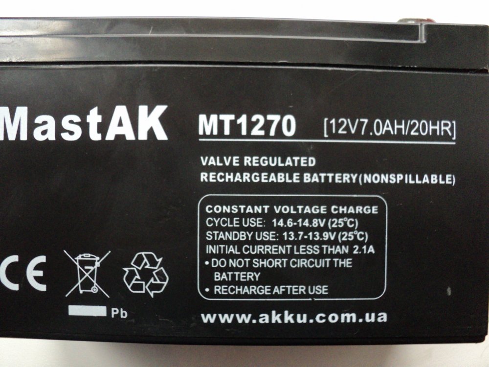

    ...на фото батарея которую я поставил на "Шанс"При -25 не работал,работал где то при -15 часа четыре,никаких сбоев в роботе прибора,заряд акума упал на процентов 30...Вес ровно 2 кг..

    у меня вызывает улыбку этот лохотрон ( я имею в видку не только акб, но и много других брендов), когда молодой китайский бренд открывает интернет сайт в европе (украине) и становится европейским брендом. это вместо честно написать-сделано в чайной.
    я лет пять назад снял с серверного бесперебойника акб POwER....что-то. тайвань. они уже к тому времени отработали 3-4 года в самом плохом режиме-под постоянным напряжением на заряде. так до сих пор я их мучаю шуруповёртом на 8ампер, валяются под ногами, на дожде и т.д. товарищ поставил на мото-не заряжает всю зиму, стоит на улице. и живы пока. а вот новый китайский акб в мото здох, будучи 1 год от роду...
    А всё к тому, что АКБ должен работать в режиме питания магнитометра лет пять как минимум. За это и платят не 150, а 240грн. а вообще каждый выбирает сам.

    Не сразу понял, что такое УГ. но вроде дошло.а разве мастак сделан в украине?
    Да нет, Мастак может проработать и несколько лет. Если повезёт. Прекрасно будет работать наверно первый год, но понятно, что кол-во циклов з/р, внутренне сопротивление и др. параметры просто не могут быть такими же, как у более дорогих, испытанных акб от известных производителей.
    дело в том, что китай даёт низкую цену не только за счёт дешевой рабсилы, но и за счёт применения низкокачественных материалов (грязный свинец например). я лично готов покупать китайское, если качество будет германским или японским, а цена чувствительно ниже. иначе зачем нужен китай вообще? лучше бы они строили свой комунизм и дальше.
    или покупать разве что для экперимента, когда не требуется гарантия надёжности. в поле всё должно быть надёжным, т.к. из-за мелочи может сорваться всё мероприятие. а время и бензин очень дороги, чтобы ехать например за новым акб. Логично? Но это моя точка зрения и только.
