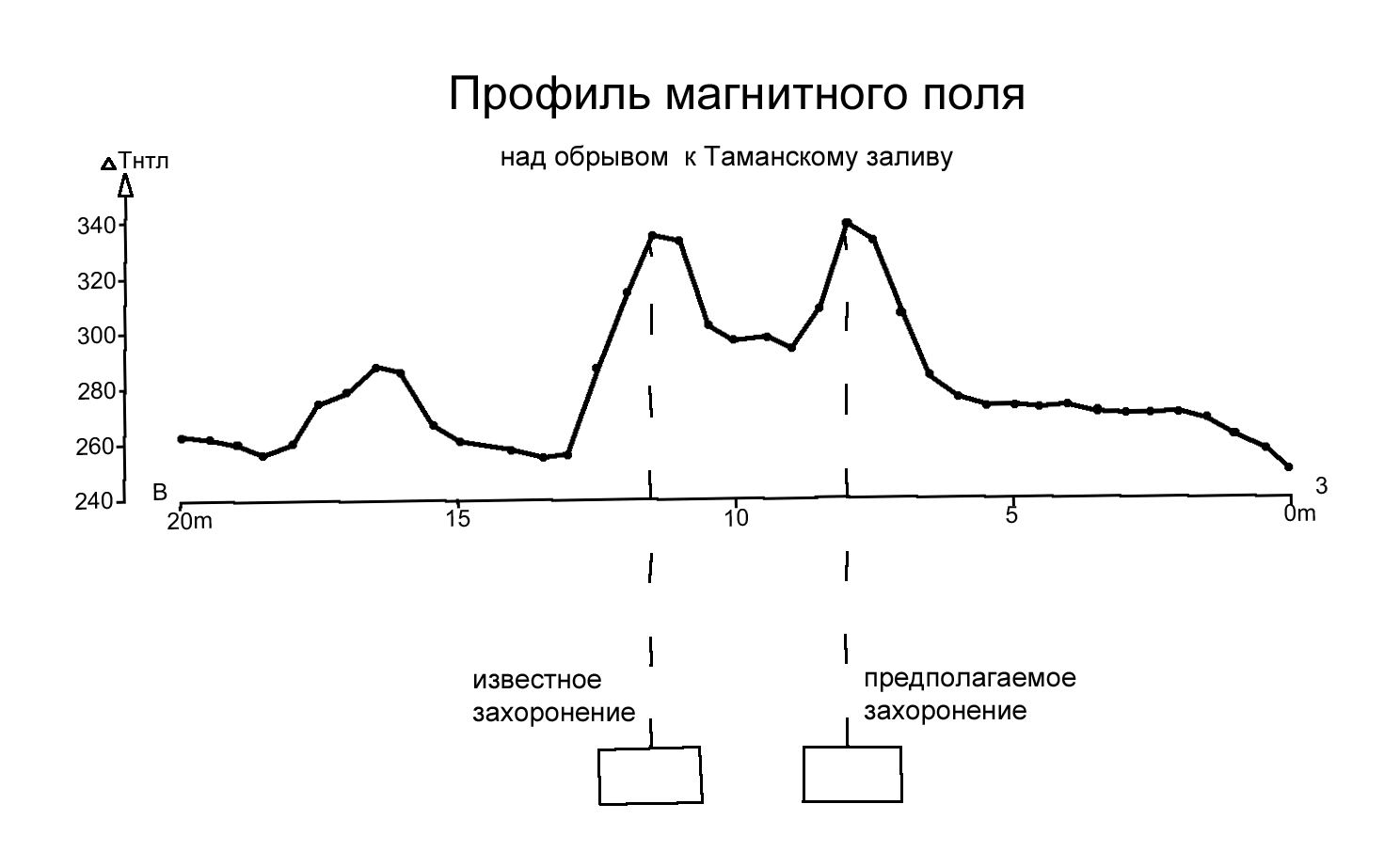

    В магниторазведке одним из главных свойств вещества является его магнитная восприимчивость (каппа), характеризующая способность намагничиваться современным магнитным полем Земли. Каппу измеряют соответствующими приборами-каппаметрами (наш - ИМВ-2, чешский КТ-5 и т.д.). Чем больше значение восприимчивости , тем большие аномалии создает данное вещество, грунт, объект. Приведу пример магнитной восприимчивости грунта из склепа и окружающего его грунта и соответственно наблюдаемых локальных магнитных аномалий по профилю, пересекающему древнее захоронение.

    Очень интересная информация. В общем, у магнитометров большое будущее (правда, при условии их ценовой доступности).

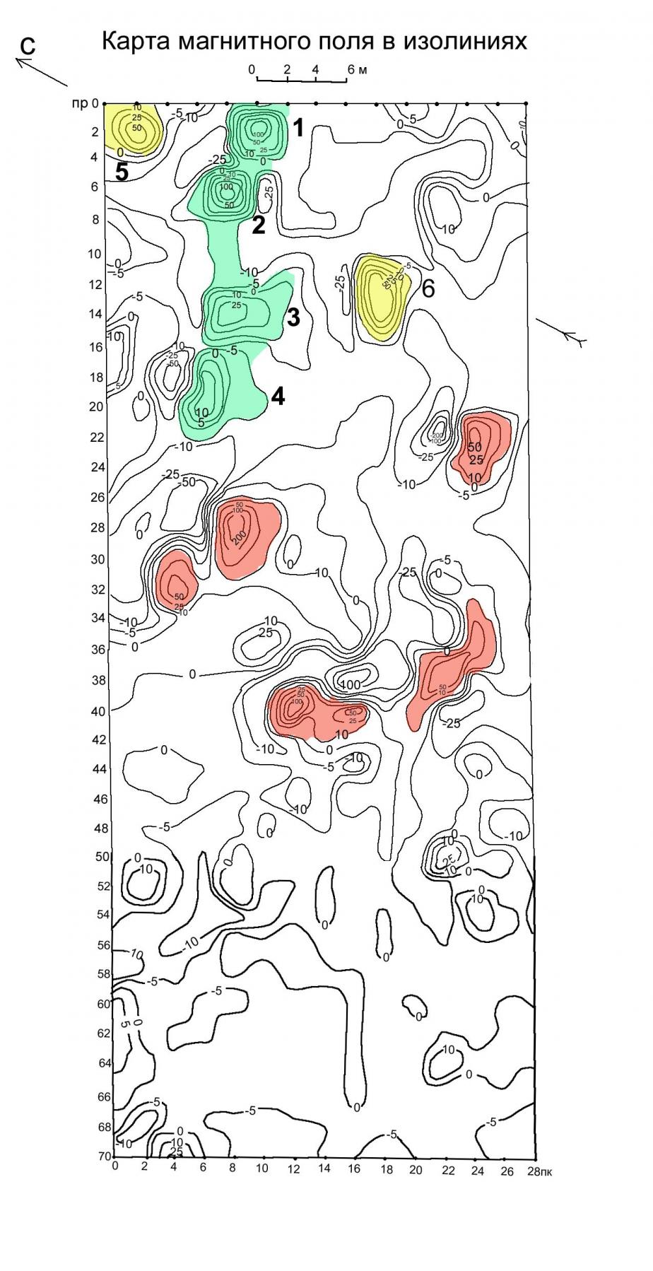

    Вот так выглядит карта магнитного поля в изолиниях некрополя. Цветом показаны отдельные склепы. Съёмка высокоточная, с учётом вариаций.

    Респект автору!
    Чем по Вашему мнению вызвана аномалия в точке с коорд 22(верт)-24?

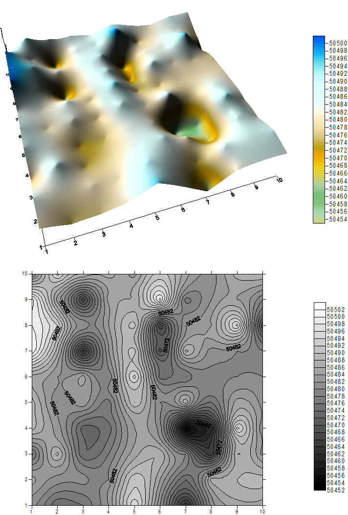

    Съемка местности на месте бывших военных складов, шаг сетки 1мх1м. Сильные отрицательные провалы - искомые объекты. Датчик поднимался на высоту 2 метра от поверхности земли.

    Здорово! Интересно, в точке 4.5-7.2 одиночный крупный или скопление относительно небольших? Какова глубина залегания и какое значение напряженности считалось "нулевым", не возмущенным?

    Ответ на вопрос - Чем по Вашему мнению вызвана аномалия в точке с коорд 22(верт)-24?
    На территории некрополя в войну располагалась линия обороны (прикрывала сушу от морского десанта), поэтому здесь сохранились бетонные основания с железной арматурой. В магнитном поле им соответствуют аномалии интенсивностью 50 - 400 гамм с характерными минимума с северной стороны. Аномалия с координатами пр. 22 пк. 24 относится к такому типу.
    Карта представленная уважаемым Трапезниковым К.Л. весьма наглядная и профессиональная.
