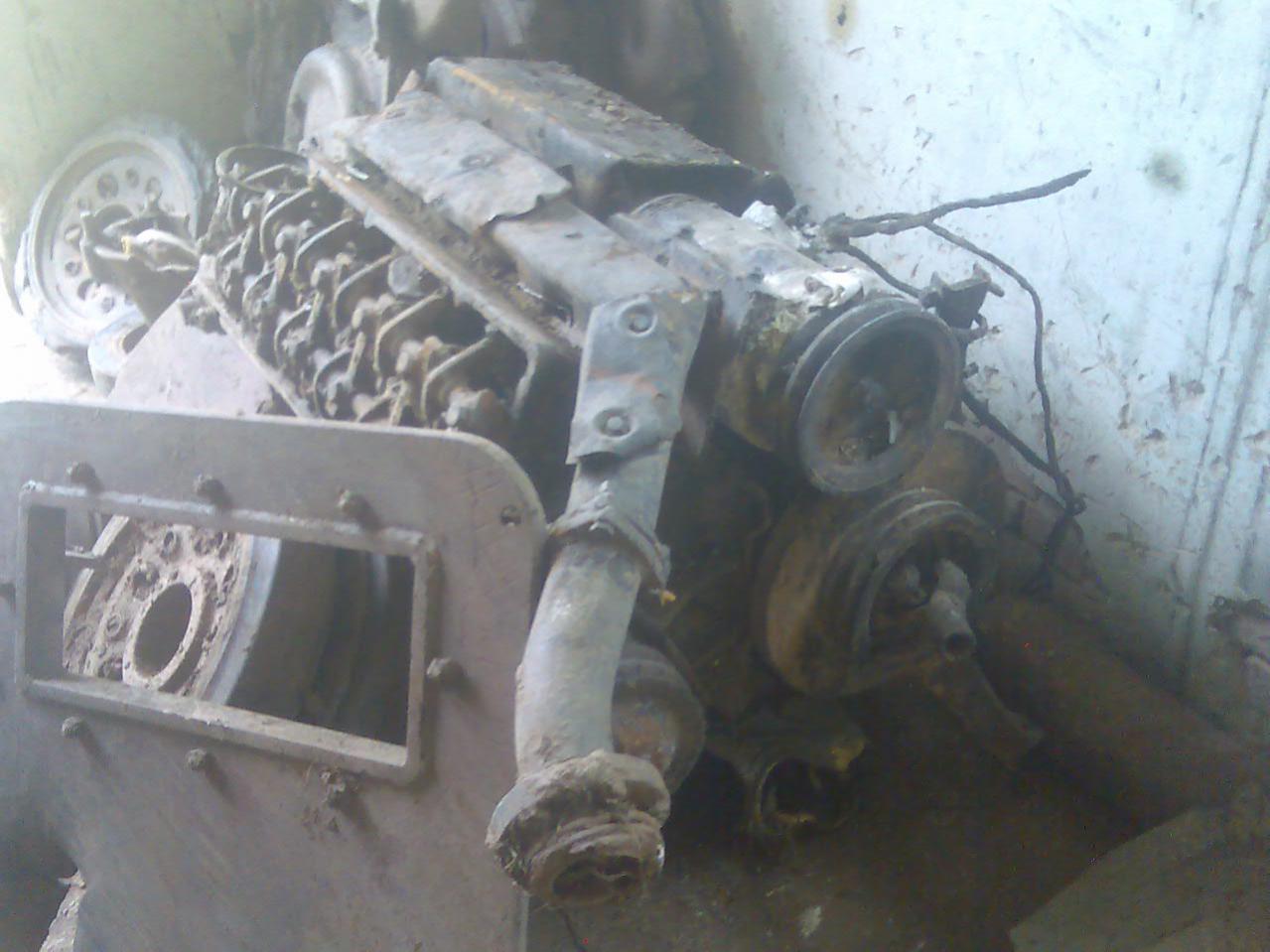

    Приветствую комрады.Извините за простой, искали с киевскими комрадами их вантусом по моим местам технику, нашли.Кстати они поделились фото 12 цылиндрового Майбаха обратите внимание на генератор такую деталь приборы метров с 20 показать обязаны.Понять не могу почему немцы так карбюраторные двигателя любили.Они хоть удельно и мощнее но зато горят как свечка, сколько техники от бутылок с зажыгательной смесью сгорело.

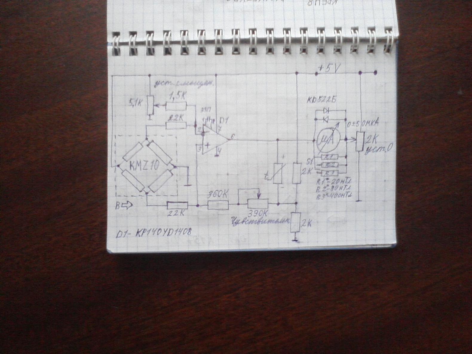

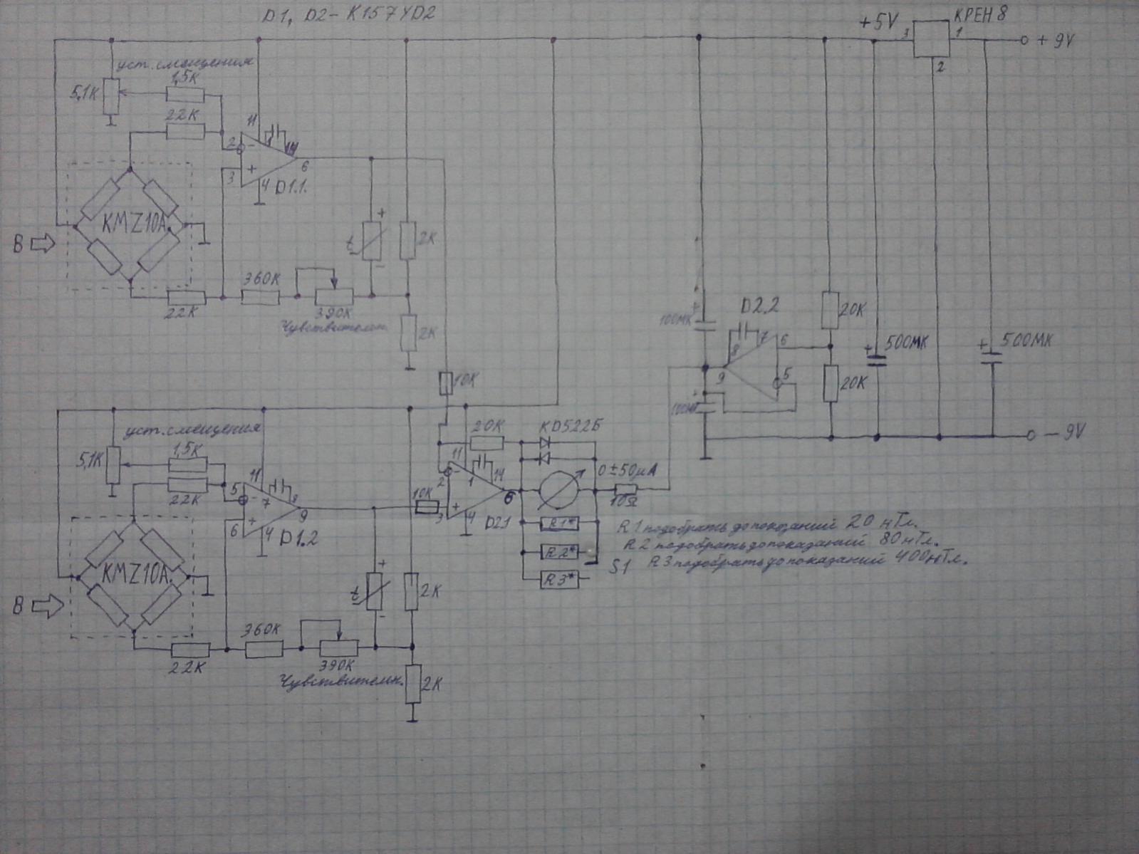

    Ну так вернемся к нашым баранам то есть магнитометрам.Вчера нашол таки свободное время и накидал на бумагу схему градиентометра и магнитометра.Прошу любить и жаловать, много хамяков не кидайте. по блочно схема техника мной лично проверенна в ранних разработках,так что думаю и этот прибор заработает.
